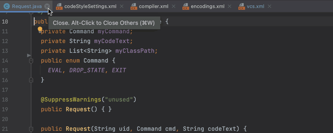

如果你用过 JetBrains 家的 IDE(比如 IntelliJ IDEA),你可能已经条件反射地按住 Alt 键去点标签页的 × 了——因为你知道,这么一点,除了当前这个标签页,其他的统统关闭。

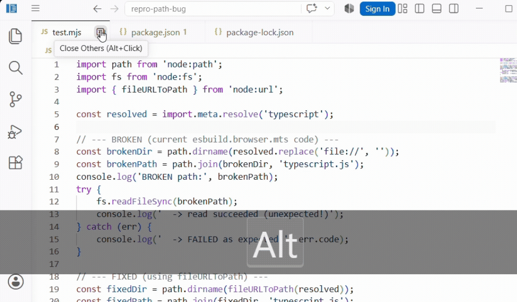

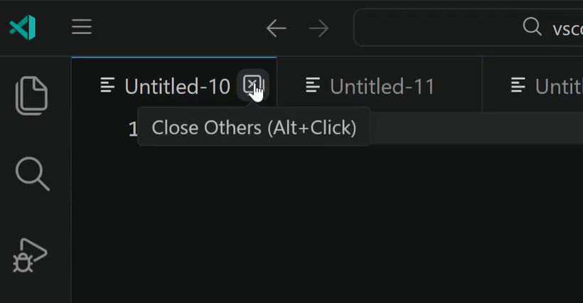

如果只是加一个 Alt+点击的隐藏快捷键,问题很大:用户可能不小心按到 Alt 然后点了关闭,所有标签页突然消失,然后一脸懵逼:“我刚才做了什么?”
所以必须要有视觉反馈——当用户按住 Alt 时,关闭图标要变成一个不同的图标(比如一个“关闭所有其他”的样式),让用户清楚地知道:“哦,我按了 Alt,现在点击会触发特殊操作。”
这还不够,还要加 tooltip 提示:“关闭其他标签页 (Alt+Click)”——不然用户根本不知道这个功能的存在。 在vscode是叫Close others
在这里插入图片描述 到此为止,vscode这个新特性虽然是学jetbrains的,但是已经有不同的感觉,因为idea的设计只包含了tooltip,但是说实话vscode增加切换标签来表示和关闭单个标签的不同,我是真的无法从直观的感觉这个标签可以表达关闭其他tab的意思。
