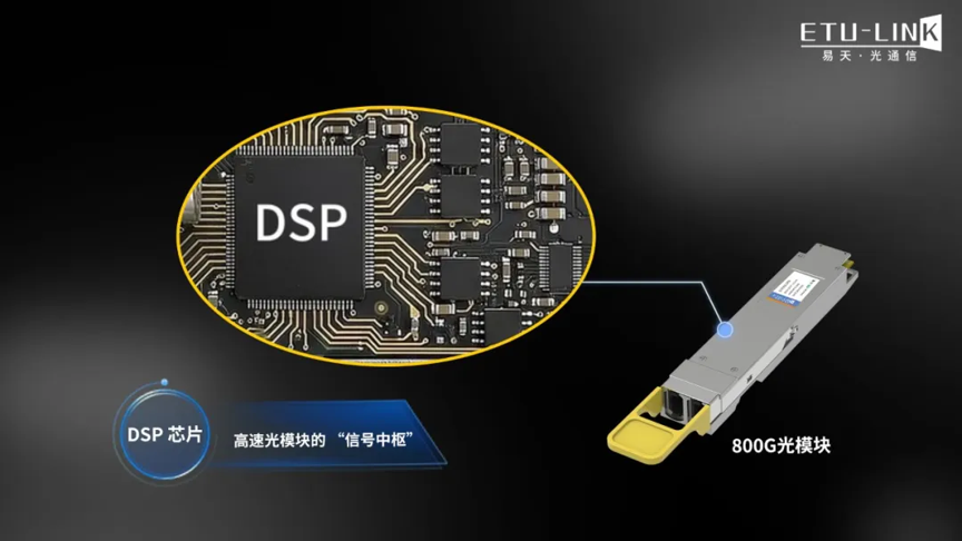

DSP 芯片:高速光模块的 “信号中枢”
DSP(数字信号处理)芯片是高速光模块的核心信号处理大脑,负责对光信号进行编码、译码、均衡、降噪与失真补偿,可有效抵消高速长距传输的信号损耗与串扰,保障数据稳定传输,核心技术壁垒在于高速 ADC/DAC、高速电路设计、算法架构、先进制程流片及光电协同适配能力。
