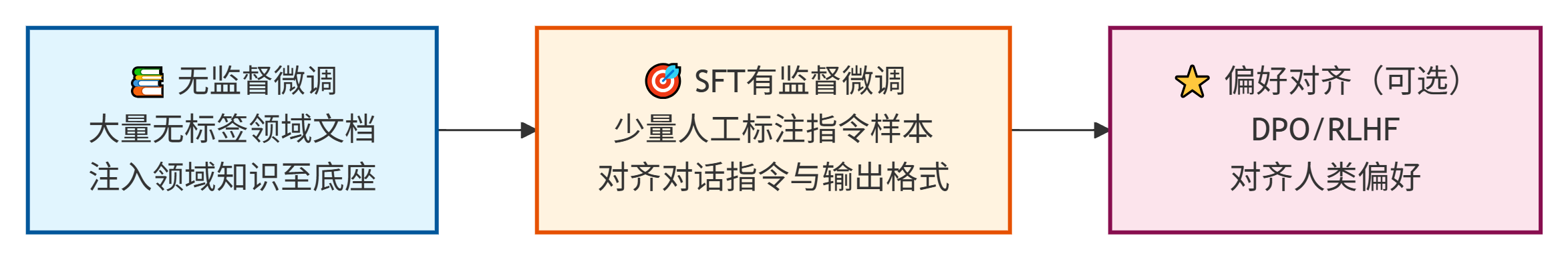

        SFT仅仅是有监督微调的其中一种典型应用。无监督微调也不是冷门技术,大量行业大模型的第一步领域适配,都是先用无监督微调灌入领域语料,再配合有监督微调打磨任务输出。
        两者在整个大模型技术链路中承担不同分工。一般工程落地的标准链路:无监督微调做领域知识注入,有监督微调对齐输出格式、指令范式,后续再接DPO偏好对齐。二者经常组合使用,而不是二选一。

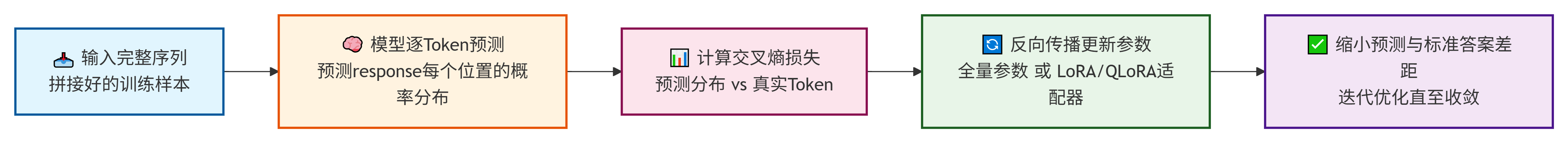

2. 损失函数:自回归交叉熵损失
        大模型本质是自回归模型,任务是根据上文预测下一个 token。 有监督微调沿用预训练的交叉熵损失:
  • 输入拼接好的完整序列,模型逐个预测 response 位置每一个 token;
  • 将模型预测的 token 概率分布,和人工标注真实 token 做对比,计算交叉熵损失;
  • 通过反向传播,更新模型参数(可以是全量参数,也可以是 LoRA/QLoRA 少量适配器参数),不断缩小预测结果与标准答案之间差距。
简单说:不断告诉模型 “你这里预测错了,把权重改一改,下次尽量输出人工写的答案”。

无监督微调 + 有监督微调:
兼顾领域知识与指令遵从,大多数开源行业大模型实践的完整链路:
  • 1. 使用大量无标签领域文档,执行无监督微调,把领域知识灌入模型底座。
  • 2. 在更新后的底座之上,使用少量人工标注指令样本,执行SFT有监督微调,对齐对话指令、输出格式。
  • 3. 可选:后续追加 DPO/RLHF 做人类偏好对齐。
