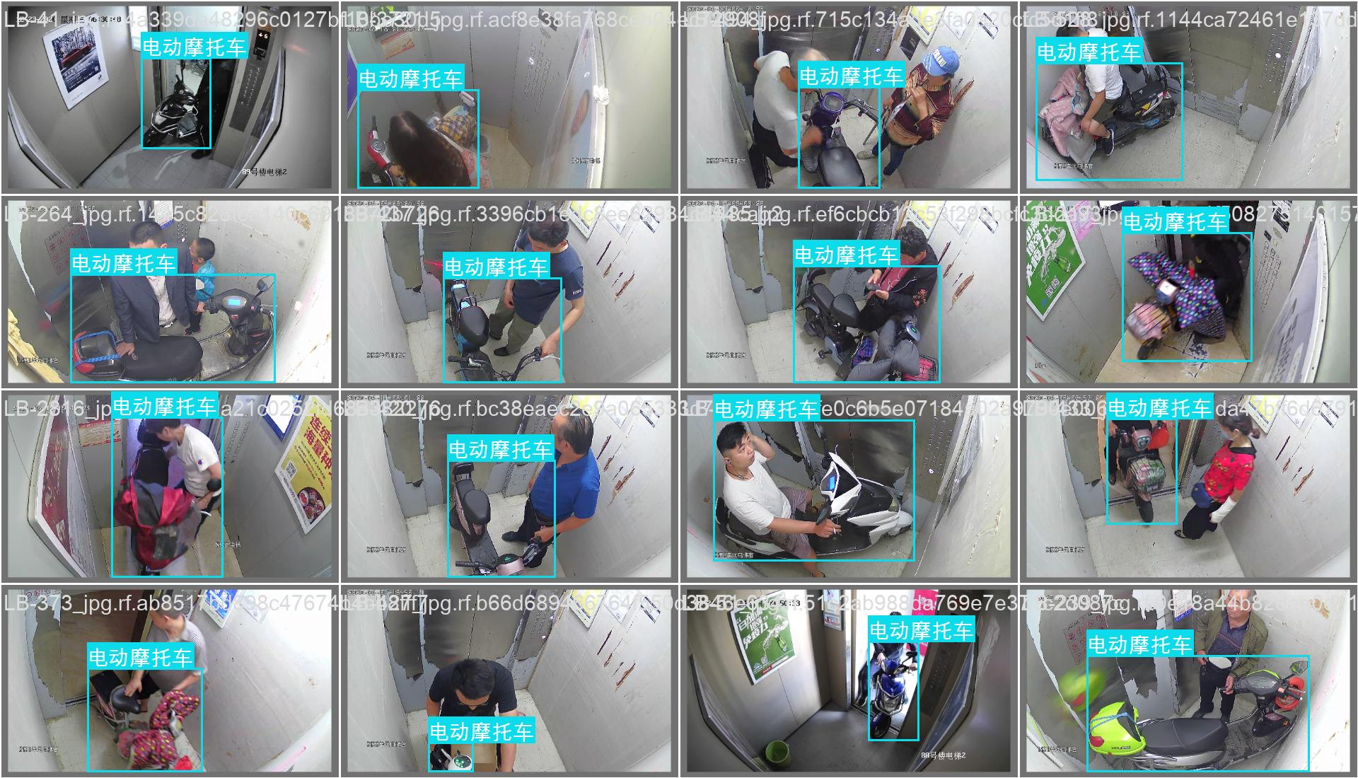

本数据集共包含28000张高质量标注图像,全部来源于真实电梯监控画面,覆盖多种实际使用环境:
  • 住宅小区电梯:以居民日常出入场景为主,包含大量推车入梯行为
  • 商业写字楼电梯:人流密度高、时间分布集中,部分场景存在外卖车辆入梯
  • 商场电梯:空间较大、光线复杂,存在自行车与电动车混合情况
  • 公共设施电梯:医院、学校等场景,目标尺度与遮挡情况更为多样
28000张的数据规模在电梯安防领域属于超大规模数据集,能够充分支撑深度学习模型从简单到复杂场景的渐进式学习,避免小数据集常见的过拟合与泛化不足问题。

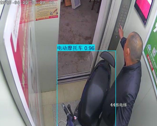

自行车(类别0):人力驱动的两轮车辆。虽然在安全风险等级上低于电动车,但在许多社区管理规范中,自行车进入电梯同样属于违规行为,因为它占用公共空间、影响其他乘客通行,且在拥挤状态下可能造成碰撞伤害。
电动车(类别1):电动自行车或电动两轮车。这是本数据集最核心的检测目标,也是智慧社区重点防控对象。电动车的锂电池组是主要安全隐患——一旦发生热失控,释放的有毒气体和高温火焰在密闭电梯空间内具有极高的致命性。
将自行车与电动车作为两个独立类别而非合并为"车辆"单一类别,是基于实际部署需求的精心设计。在智慧社区系统中,两类目标的告警级别与处置策略不同:电动车入梯触发红色告警+电梯阻停,自行车入梯触发黄色提醒+语音劝离。

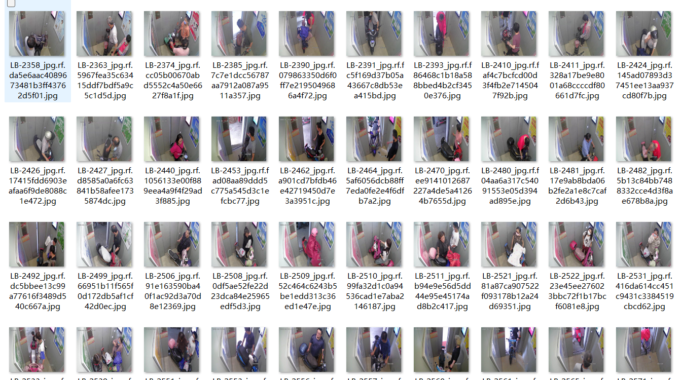

2.3 数据集目录结构
path: main/datasets
train: train/images
val: valid/images
test: test/images
兼容YOLOv5/v7/v8、Faster R-CNN、SSD、Detectron2、MMDetection等主流框架。

3.1 真实监控视角
所有数据均来自电梯内部监控摄像头拍摄,而非网络爬取或模拟生成。这意味着模型训练时学习的特征分布与实际部署环境高度一致——包括监控画面的畸变、压缩伪影、低照度噪点等真实干扰因素,这些在合成数据集中往往无法体现。
从工程角度看,真实监控数据训练出的模型在迁移到实际系统时,通常不需要额外的域适应处理,部署周期可缩短50%以上。

3.3 复杂遮挡场景
真实电梯环境中,遮挡是最常见的干扰因素:
  • 人员遮挡:推车者或同行乘客的身体遮挡车辆部分区域
  • 门框遮挡:电梯门半开状态下,门框遮挡车辆一侧
  • 墙体遮挡:车辆靠近电梯壁面时,部分车身被遮挡
数据集中包含大量遮挡样本,标注时采用"可见部分标注"策略——即使目标被遮挡60%以上,仍然进行标注。这种策略虽然增加了标注工作量,但能显著提升模型在遮挡条件下的召回率。
