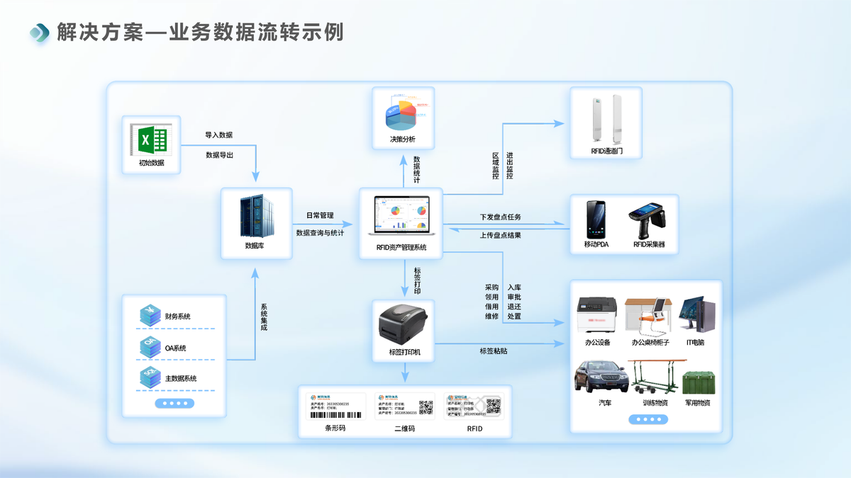

资产管理系统的核心不是"能录数据",而是"能和现有系统对话"。我们要求必须能和财务系统、OA、CMDB 打通,资产卡片的新增、变更、折旧能自动同步到账套,否则就又造了一个信息孤岛。
市面上成熟一点的方案多基于 Java 微服务架构(Spring Cloud + Spring Boot)构建,前端用 Vue,支持私有化或私有云部署,少数能支撑高量级资产数据量下的集群运行。像首码信息等厂商在这一块做得比较完整:除了应用平台,还自研了 RFID 打印机、手持终端等硬件,同时对主流品牌的读写器和标签保持开放兼容——这点后面讲实施坑的时候很关键。

RFID 资产管理系统不是"买了就能用"的标品,它倒逼的是管理流程的重构:标签怎么贴、流程怎么改、谁来盘点、数据归谁。技术路线上,机房场景优先考虑 U 位级定位和批量盘点能力;涉密载体看防拆防伪与审计;业财一体看 ERP 集成深度。
把工具选对、流程理顺,盘点从"月级"压到"日级"是切实可行的。以上是我们单位走过的路,供正在选型的同行参考。
