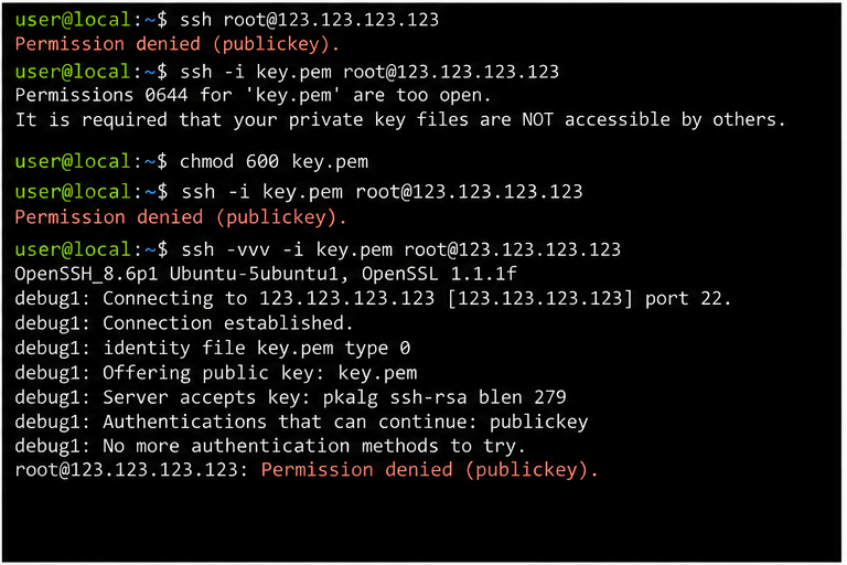

登录报错类型分析
客户端报错是第一条分诊依据。Permission denied (publickey) 表示连接已建立但公钥未被接受,重点检查本地私钥与 /root/.ssh/authorized_keys 是否匹配;Connection refused 多指向 sshd 未监听或安全组拦截;Permissions 0644 则是私钥权限过宽,执行 chmod 600 xxx.pem。用 ssh -vvv -i key.pem root@IP 可区分认证失败与网络拒绝。

这里要先区分两类凭证:一类是SSH登录使用的密钥文件,另一类是VNC或系统账号密码。私钥已经丢失或损坏时,不要反复拿旧私钥去试,直接在华为云控制台新建密钥对并重新下载。下载后要检查权限,Linux下执行 chmod 600 /path/to/key.pem,Windows下避免将 .pem 文件放在带空格的路径中,否则SSH客户端会报 Permissions 0644 for 'xxx.pem' are too open。同时确认登录用户名,华为云公共镜像多数是 root,但部分 Ubuntu 镜像可能为 ubuntu 或其他预置用户,登录前先根据镜像信息核对清楚。

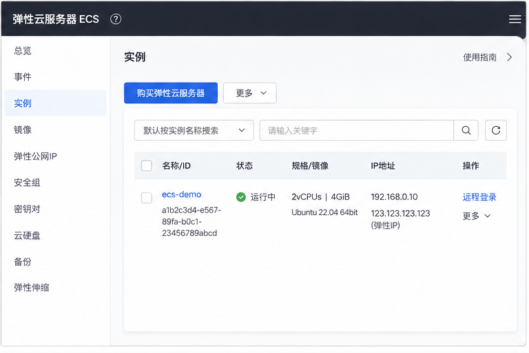

进入ECS实例详情

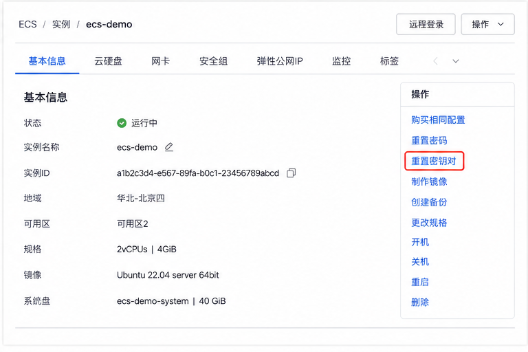

在华为云控制台进入“弹性云服务器 ECS”列表,找到密钥失效的目标实例,点击实例名称进入详情页。不要直接看到“重置密钥对”就点,先确认实例当前状态和业务窗口:华为云的重置密钥对操作会触发实例重启,如果正在跑生产流量,需要提前通知。从聚搜云接触到的企业运维场景来看,不少私钥丢失后的二次事故,正是因为运维人员忽略了重启动作,直接在生产时间执行重置,导致短暂服务中断。确认实例状态、检查 Cloud-init 是否正常运行后,再进入“操作”下拉菜单选择“重置密钥对”。
修改SSH密钥对
控制台会要求选择已有密钥或新建密钥。如果选择新建,华为云只会在创建时提供一次私钥下载机会,下载后应立即妥善保存。重置的本质是更新实例元数据,重启时由 Cloud-init 将新公钥写入目标用户的 ~/.ssh/authorized_keys,并覆盖原有授权公钥。需要特别注意:如果实例内原先还授权了其他运维人员的公钥,重置后这些旧公钥会被移除,多人共用一台机器时容易引发二次故障。建议在重置前先通过 VNC 备份 /root/.ssh/authorized_keys,确认现有公钥列表再做覆盖。
重启实例验证登录
提交重置后,控制台会提示需要重启实例,通常可以手动在详情页点击“重启”,或等待任务完成后系统自动执行。重启完成后使用新私钥验证:ssh -i /path/new_key.pem root@<弹性IP>。若提示 Permissions 0644 for 'new_key.pem' are too open,先执行 chmod 400 new_key.pem 再重试。登录失败还要检查安全组是否放行 TCP 22,以及实例是否已恢复到“运行中”状态。如果仍然报 Permission denied (publickey),可通过 VNC 查看 /root/.ssh/authorized_keys 是否确实写入了新公钥,并结合 journalctl -u sshd 定位认证日志。
