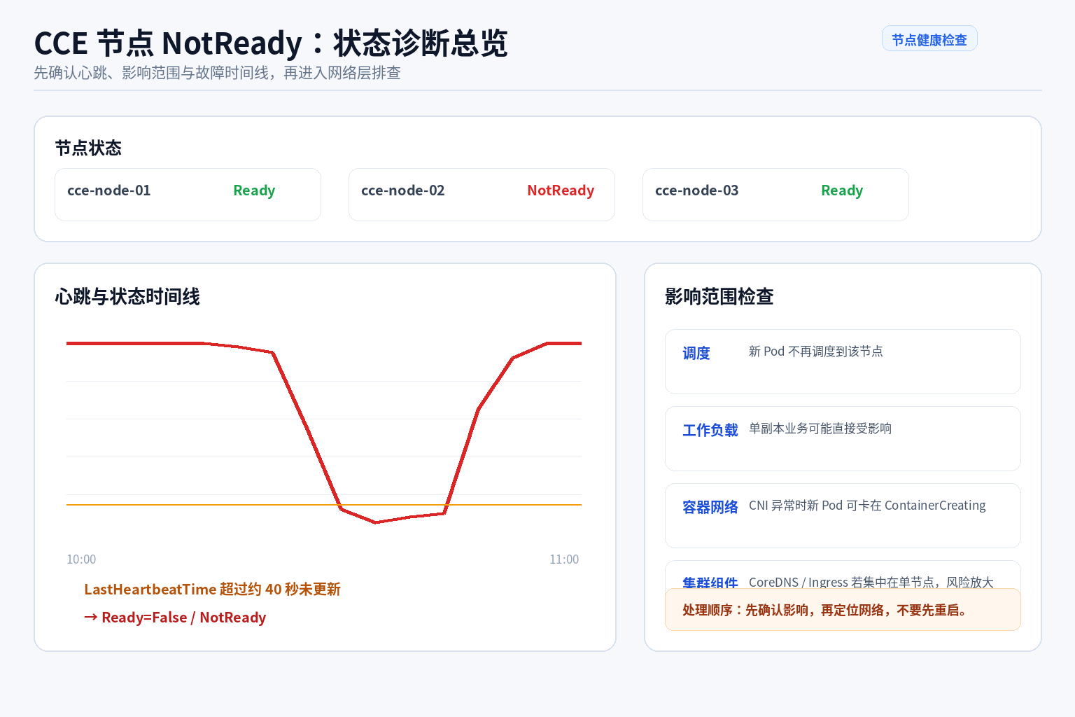

CCE节点NotReady概述
CCE节点进入NotReady,本质是kubelet无法在规定窗口内向控制面上报心跳。默认的node-monitor-grace-period约为40秒,网络抖动只要持续超过这个时间,节点状态就会翻转。网络异常在CCE托管集群里是最常见的诱因之一,但表现不一定明显:节点可能还能被ping通,容器网络也可能仍有一部分在转发。从聚搜云接触到的企业运维场景来看,相当一部分NotReady并非节点真正宕机,而是kubelet到API Server的链路被安全组或ACL静默切断,节点本身仍可被ping通。这种故障最容易在变更安全组后出现,恢复后如果没有回滚规则,几小时后又会复发。
什么是NotReady状态?
kubelet每隔一段时间向API Server上报节点心跳,并在Conditions中更新Ready字段。若控制面在node-monitor-grace-period默认约40秒内没有收到心跳,就会把节点标成Ready=False,进而进入NotReady。这个状态不等于节点宕机,更多时候意味着控制面与节点之间的通信链路已经不稳定。理解为“节点失联”比“节点故障”更接近实际,这也是排查时不能只盯着节点是否存活的原因。
为什么网络异常最容易触发NotReady?
CCE节点依赖多层网络:VPC路由、安全组、子网ACL、CNI插件,以及元数据服务169.254.0.0/16。节点初始化和组件鉴权都依赖这套链路,安全组误封元数据网段或API Server端口时,kubelet心跳会先断掉。已经运行的Pod因为走CNI和VPC路由,可能暂时不受影响,这就造成“Pod还能通,节点却NotReady”的假象。网络问题也因此比磁盘或内存故障更具隐蔽性。
哪些影响范围需要第一时间确认?
节点进入NotReady后,调度器不会再向该节点分配新Pod,已有的Pod会根据污点和驱逐策略进入迁移。若故障节点上恰好是单副本的Deployment,业务会直接暴露。若同时伴随CNI插件异常,新建Pod会卡在ContainerCreating。因此处理顺序不是急着恢复节点,而是先确认影响哪些namespace和工作负载,再决定是临时摘流还是先做网络排查。

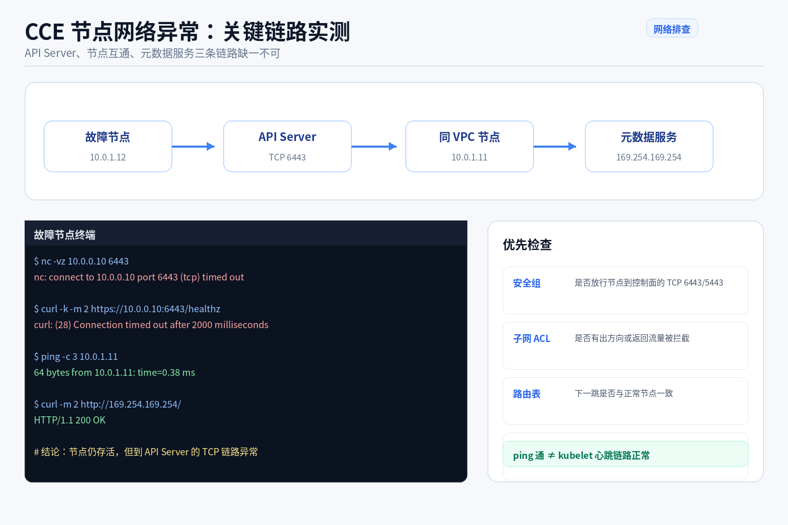

检查节点网络连通性
先执行 kubectl get nodes -o wide 和 kubectl describe node <node-name>,确认 NotReady 是心跳超时还是 CNI 未就绪。接着在故障节点上验证三条关键链路:节点到 API Server 的 6443/5443 端口、节点到同 VPC 其他节点、节点到元数据服务 169.254.0.0/16。可以用 nc -vz <API-Server-IP> 6443 或 curl -k https://<API-Server-IP>:6443/healthz 测试。常见误区是 ping 通了就认为网络正常,但 kubelet 心跳走的是 TCP 443 或 6443,安全组可能只放通了 ICMP,导致节点间能 ping 通但 kubelet 上报失败。

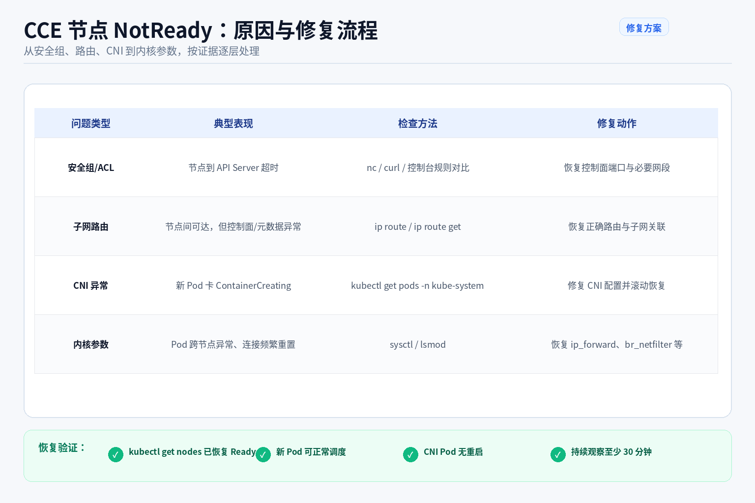

常见原因与修复方案
在CCE节点NotReady的处置中,网络侧根因很少是单一问题,安全组、子网路由表和内核参数经常交叉出现。从聚搜云接触到的企业运维场景来看,直接重启节点虽然能让状态暂时恢复,但如果底层规则没有修正,故障通常会在几小时到几天内复现。所以下面按三个最常见原因拆开,给出可复现的命令和修复动作。
安全组规则配置错
安全组误配置是CCE节点NotReady最常见的网络根因。节点初始化和kubelet上报依赖元数据服务与API Server,规则被改动后,kubelet到6443端口会被静默拦截。定位时执行 curl -k https://<API-Server-IP>:6443/healthz,超时则对比正常节点,重点检查是否放通VPC内网、169.254.0.0/16和TCP 6443。修复应恢复默认模板,避免自定义规则覆盖控制面端口。
子网路由表异常
子网路由表异常常表现为节点间二层可通,但到API Server的跨子网路径中断。VPC路由被误改或优先级错误时,kubelet心跳会上报超时。用 ip route 对比正常节点,确认默认路由下一跳是否指向VPC路由器。若路由表被清空,需从控制台重新下发子网关联,不要手动添加静态路由,否则重启后会再次覆盖。修复后执行 ip route get 169.254.169.254 验证元数据可达性,再观察40秒内节点状态。
内核参数不当
内核参数不当较隐蔽,常见于节点自定义优化后。例如 net.ipv4.ip_forward 被关闭或 tcp_keepalive_time 被调小,会导致Pod跨节点通信中断或kubelet长连接被重置。先看 journalctl -u kubelet -n 200 --no-pager 是否出现 i/o timeout,再执行 sysctl -a | grep -E 'ip_forward|tcp_keepalive'。修复不要只改 /etc/sysctl.conf,还要确认 br_netfilter 模块已加载。改完 sysctl -p 并重启kubelet,节点即可恢复Ready。
