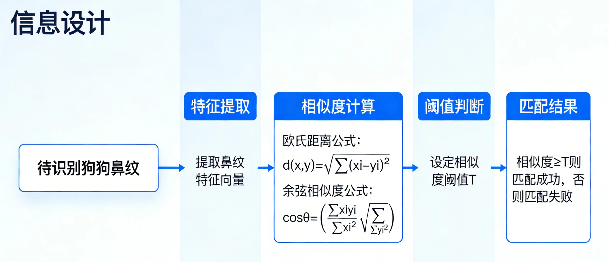

三、特征匹配:核心逻辑与优化策略,实现高精度比对
特征匹配是鼻纹识别的最后一步,核心目标是将提取到的待识别鼻纹特征向量,与数据库中已存储的鼻纹特征向量进行比对,计算相似度,根据相似度阈值判断是否为同一宠物。其核心逻辑是“相似度计算→阈值判断→结果输出”,关键在于相似度算法的选择与阈值的优化,直接影响识别准确率与误判率。
(一)核心相似度计算算法
针对鼻纹特征向量(128维),常用的相似度计算算法有两种,分别适用于不同场景,结合技术参数详细解析:
  1. 欧氏距离(Euclidean Distance):核心逻辑是计算两个特征向量之间的直线距离,距离越小,相似度越高。公式为:2,其中x、y分别为待识别特征向量与数据库特征向量,n=128(特征向量维度)。技术参数:欧氏距离阈值设置为15-20,当距离≤18时,判定为同一宠物,相似度≥90%;该算法计算速度快,适合实时匹配场景(如移动端APP),计算时间≤5ms/次。
  2. 余弦相似度(Cosine Similarity):核心逻辑是计算两个特征向量之间的夹角余弦值,余弦值越接近1,相似度越高。公式为:,其中x·y为两个向量的点积,||x||、||y||分别为两个向量的模长。技术参数:余弦相似度阈值设置为0.85-0.9,当相似度≥0.88时,判定为同一宠物;该算法对特征向量的尺度变化不敏感,适合鼻纹图像存在轻微缩放的场景,识别准确率略高于欧氏距离算法,但计算量稍大。
实操建议:移动端实时匹配优先选用欧氏距离算法,兼顾速度与精度;室内高精度匹配(如宠物身份核验)优先选用余弦相似度算法,提升识别准确率。
