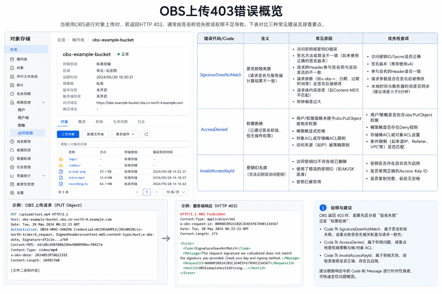

OBS上传403错误是什么
从南京华为云代理商聚搜云整理的运维案例来看,OBS上传403要区分两件事:服务端重建签名后比对失败,还是签名通过但权限策略不允许。前者会返回SignatureDoesNotMatch,后者更多返回AccessDenied,AK本身不存在或停用时则返回InvalidAccessKeyId。把这三类错误码分开,是为了避免一看到403就去改桶策略,结果问题出在客户端密钥或时间戳上。
哪些上传场景最容易出现403?
轮转AK/SK后旧代码未同步更新,是高频原因之一;使用STS临时凭证时漏传x-obs-security-token请求头,服务端也会判定为权限失败;还有一类是桶策略对来源IP、当前IAM用户或Referer做了显式Deny。若客户端时间与华为云NTP服务器偏差超过15分钟,签名里的时间戳超出容差窗口,同样会触发RequestTimeTooSkewed。这些场景的共同点是:报错现象一致,但根因不一定在同一个平面。
签名和权限在请求里分别干了什么?
华为云OBS签名基于AK/SK做HMAC-SHA256计算,请求头格式为OBS <AK>:<Signature>,参与计算的要素包括HTTP方法、Content-MD5、Content-Type、日期、CanonicalizedHeaders和CanonicalizedResource。签名只解决“请求是否由持有密钥的人发出”,不解决“这个用户能不能操作这个桶”。授权链还要经过IAM用户策略、桶策略和ACL,IAM的显式Deny优先级高于桶策略Allow,所以有时桶策略放行了,403仍然存在。
怎么从错误码判断是密钥错还是策略拦截?
SignatureDoesNotMatch基本指向客户端签名串计算或Header拼装问题,比如路径里空格没有转成%20、中文没有做URL编码、时间戳偏差过大。AccessDenied则说明签名已经通过,但授权策略未放行当前操作。InvalidAccessKeyId通常意味着AK已删除、停用或请求头里写错。通过OBS Browser+登录同一账号做上传对比,工具能传而代码报403,基本可以收敛到签名计算,而不是桶策略。

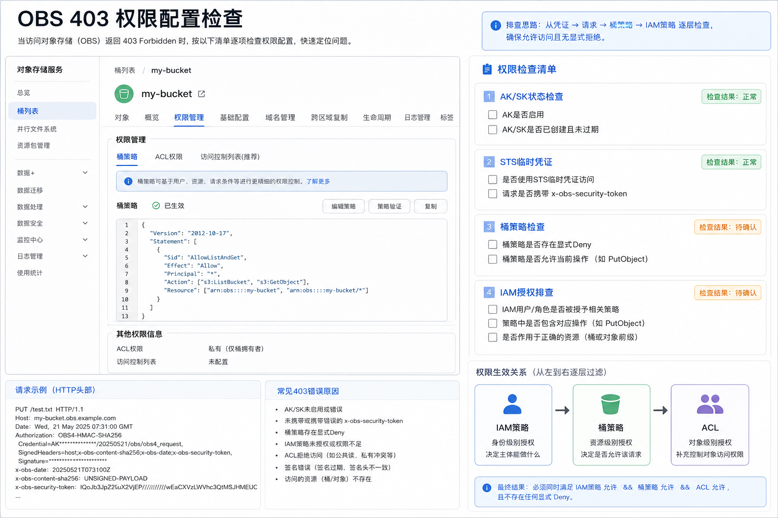

如何检查权限配置
从南京华为云代理商聚搜云整理的运维案例来看,OBS 403 权限签名检查的第一轮排查不宜直接改桶策略,签名错误和权限拒绝在服务端是两套不同校验。先把请求头里的 Authorization 和 x-obs-security-token 抓出来比对,能少走一半弯路。
核对访问密钥
先确认客户端实际使用的 AK/SK 是否为华为云控制台“我的凭证”中处于启用状态的密钥。密钥轮换后,代码里仍使用旧 SK 时,服务端重建签名会得到 SignatureDoesNotMatch。同时执行 date -untpdate -q ntp.myhuaweicloud.com,若本地时间与华为云 NTP 偏差超过 15 分钟,OBS 会返回 RequestTimeTooSkewed,这并非权限配置错误。STS 临时凭证场景还必须携带 x-obs-security-token,否则 SK 正确也会被拒绝。
验证桶策略设置
用 OBS Browser+ 登录同一账号上传测试,工具成功而代码报 403,基本可把问题收敛到签名计算,而不是桶策略。桶策略重点看两条:是否存在显式 Deny,例如只允许特定 Referer 或 VPC,但客户端不在范围;Principal 是否指向当前 IAM 用户或委托账号。私有桶匿名访问返回 AccessDenied,签名错误更多是 SignatureDoesNotMatch,两者错误码可直接区分。
排查IAM授权
IAM 显式 Deny 优先级高于桶策略 Allow,只改桶策略并不能覆盖 IAM 层拦截。需检查 IAM 用户所属用户组是否绑定了拒绝 OBS 的权限,以及自定义策略中 Resource 是否精确到桶和对象前缀。跨账号或 CDN 回源时,还要确认桶的 CORS 和公共权限没有在转发链路改写 Query 串,否则签名 URL 会被边缘节点二次处理导致失效。

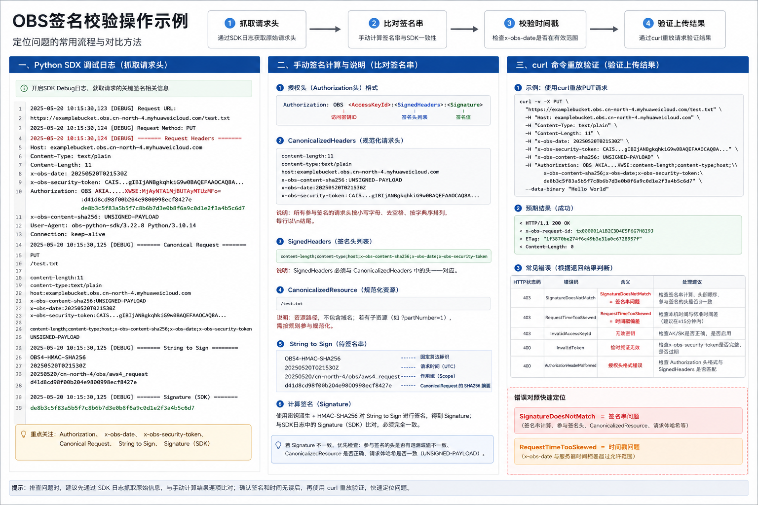

签名校验具体操作
在华为云OBS403权限签名检查的实际排障中,南京华为云代理商聚搜云整理的运维案例显示,相当一部分403并非桶策略或IAM显式拒绝,而是请求签名本身未通过服务端校验。此时直接修改桶策略往往无效,应先把签名计算与权限配置拆开验证:用OBS Browser+登录同一账号做上传测试,如果工具成功而代码报403,问题基本锁定在客户端签名逻辑;如果工具同样失败,再回头查IAM和桶策略。下面三个操作覆盖SDK验签、手动签名和常见错误定位。
借助SDK验签
SDK验签的核心是打开调试日志,直接观察实际发出的Authorization头。以Python SDK为例,在初始化ObsClient时开启HTTP调试,可以看到完整的请求头和签名串。将客户端生成的签名与华为云OBS签名计算工具输出的结果逐段比对,能快速判断是CanonicalizedResource路径编码错误,还是CanonicalizedHeaders遗漏了x-obs-*头。另外要确认AK/SK状态为启用,且本机时间与ntp.myhuaweicloud.com偏差不超过15分钟,否则签名再正确也会被时间窗口拦下。

手动签名流程
手动构造签名时,Authorization头格式固定为OBS <AK>:<Signature>,签名串必须按顺序拼接HTTP方法、Content-MD5、Content-Type、Date、CanonicalizedHeaders和CanonicalizedResource。其中CanonicalizedResource要包含桶名和对象名,空格必须编码为%20,中文需做UTF-8 URL编码。若使用STS临时凭证,签名串和请求头中都必须携带x-obs-security-token,否则即使SK匹配也会返回InvalidAccessKeyIdAccessDenied。服务端时间校验有15分钟容差,超出则返回RequestTimeTooSkewed

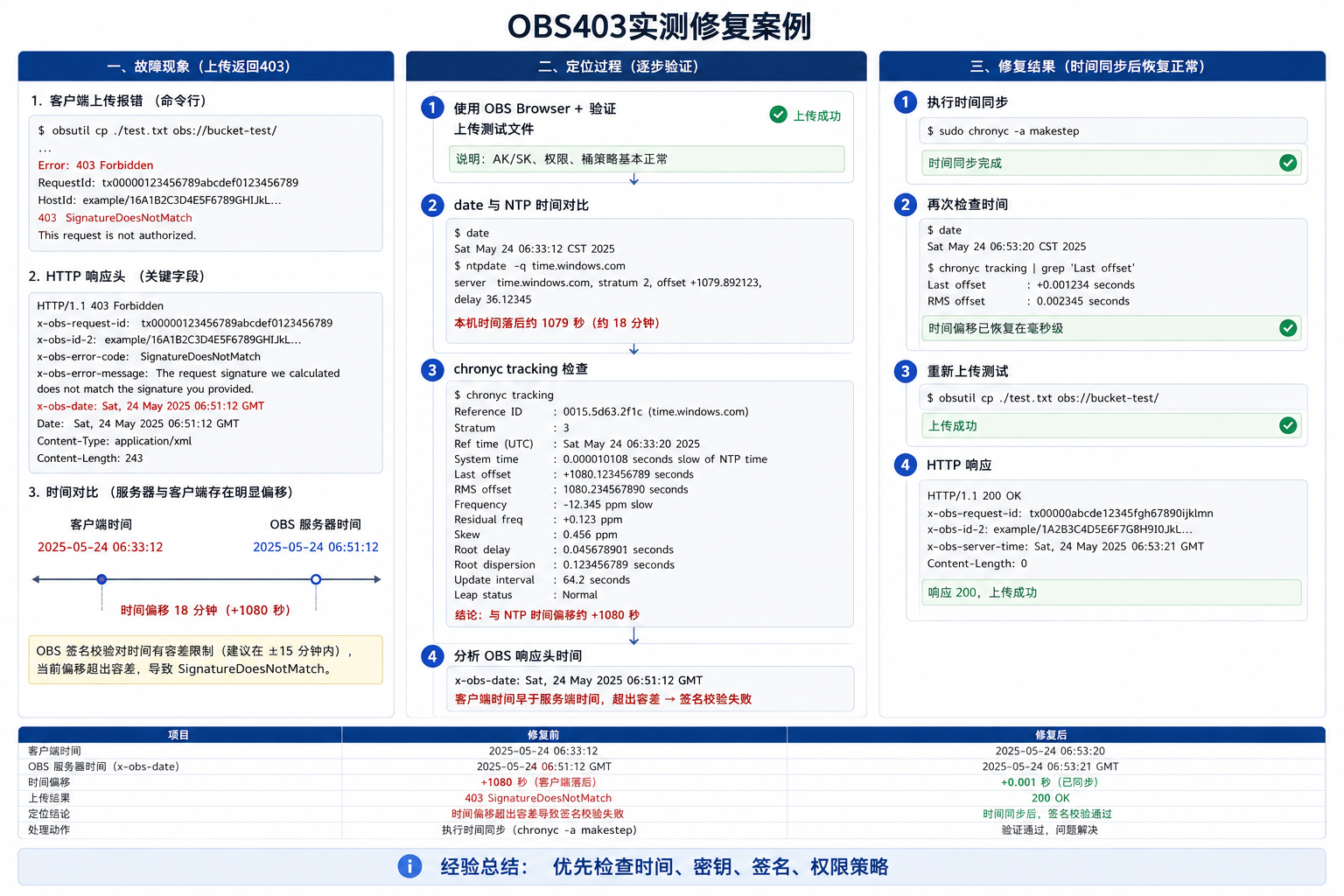

在南京一台部署 Python SDK 的测试机上,上传对象到私有桶时连续返回 403。南京华为云代理商的工程师先做了权限与签名分离:同一套 AK/SK 通过 OBS Browser+ 上传成功,桶策略和 IAM 策略均无显式 Deny,说明问题不在授权侧,而在客户端签名生成。从南京华为云代理商聚搜云整理的运维案例来看,这种“工具能传、SDK 报 403”的现象,基本可以锁定到签名串或时间戳,而不是先怀疑桶策略。
问题现场复现
复现命令为 python3 obs_upload.py --bucket obs-nanjing-test --key test/视频 文件.mp4,返回 403 SignatureDoesNotMatch。用 date 查看服务器时间比标准时间快约 18 分钟,而华为云 OBS 签名时间窗只有 15 分钟,这已经足够触发服务端拒绝。进一步抓取 SDK 调试日志,Authorization 头中的 x-obs-date 字段与标准时间偏差 18 分钟,服务端重建签名时无法匹配。这个现场说明,403 不一定来自权限策略,签名时间戳超窗是最先要排除的干扰项。
定位根因过程
定位时执行 chronyc trackingSystem time 偏移约 +1080 秒,timedatectl 显示 NTP synchronized: no。南京华为云代理商在排查记录里通常先核对时间源,再看 Authorization。使用 ntpdate -q ntp.myhuaweicloud.com 校准或重启 chronyd 后,本地时间回到标准,签名匹配成功。另一个易错点是 STS 临时凭证漏传 x-obs-security-token,即使 AK/SK 和签名都正确,服务端仍以 InvalidAccessKeyIdAccessDenied 拒绝。聚搜云接触到的企业运维场景中,临时凭证签名问题在自动化脚本里更常见。
解决效果对比
时间同步后,同一条上传命令第一次请求返回 200,下载校验通过。对比修复前:连续三次上传均 403,x-obs-date 与标准时间相差 18 分钟。开启桶访问日志或 CTS 后,错误码从 SignatureDoesNotMatch 变为 HTTP 200,说明签名检查已通过。这个对比表明,本地服务器长期不校准时间时,403 修复成本很低,关键是先确认客户端时钟在 15 分钟容差内,再继续查签名串和权限。
