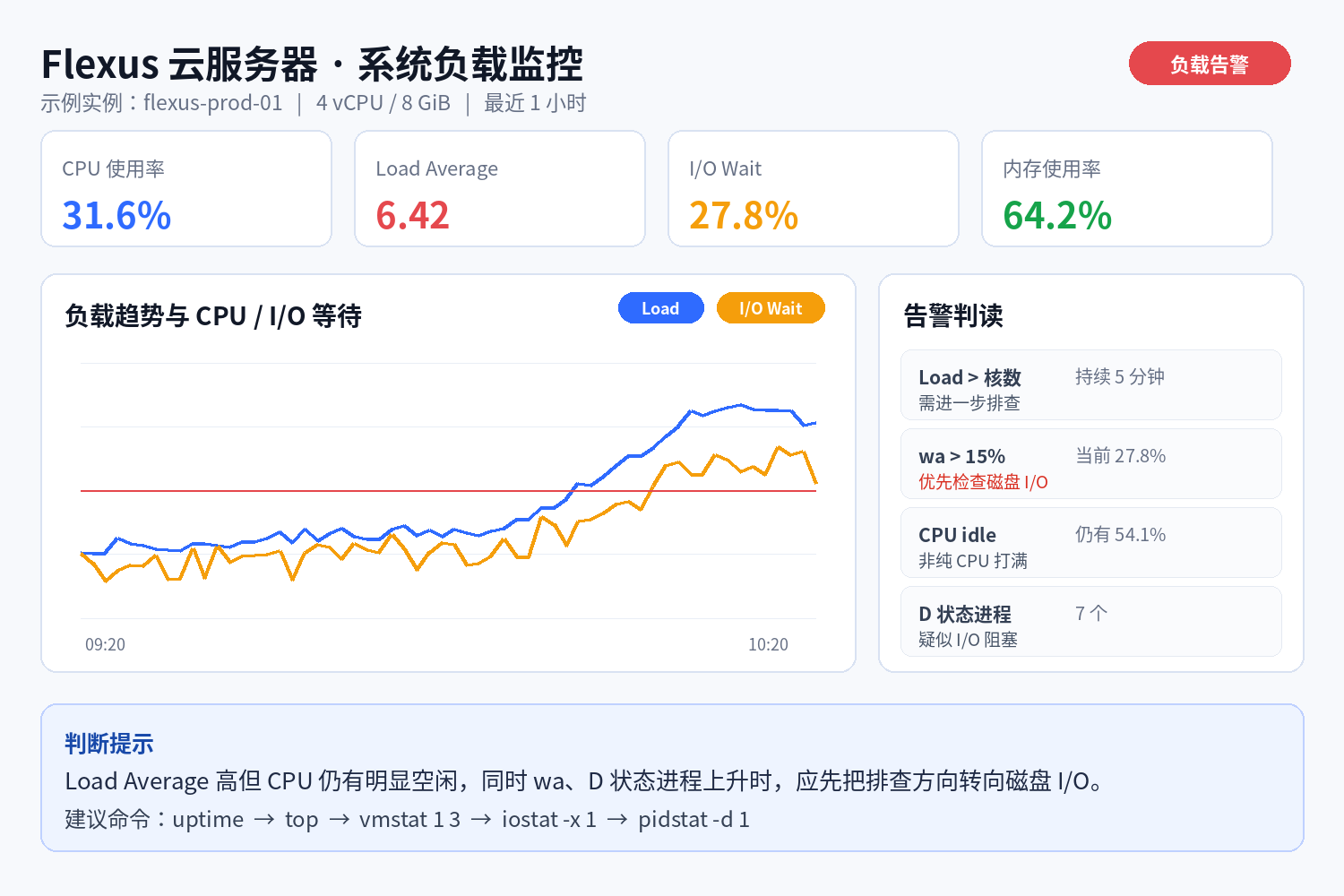

Load Average是什么?为什么它不等于CPU占用?
Load Average是Linux在1分钟、5分钟、15分钟内处于可运行(R)与不可中断睡眠(D)状态的进程平均数。它反映系统整体繁忙程度,必须结合核数判断:单核参考值为1.0,多核机器上负载10在16核环境仍属正常。很多运维看到负载超过核数就急着找CPU进程,却忽略了D态进程——它们多由磁盘I/O等待引起,同样计入负载。所以负载高≠CPU占用高,这是排查前需要先建立的判断基准。
负载过高的典型表现有哪些?
负载过高的典型表现不只是CPU打满。常见信号包括:系统卡顿但top显示CPU空闲;Load Average已超过核数,但业务进程CPU占用不高;出现大量D状态进程,部分命令无响应;僵尸进程持续累积。这些现象背后往往指向磁盘I/O或进程回收问题。判断时不能只看负载数字,要结合vmstat中的r、b、wa列——r列高且wa低偏向CPU瓶颈,r列低但wa高则大概率是磁盘I/O拖累。
排查前应该先检查什么?
在动手排查前,先建立两个基线:用nproc确认CPU核数,用uptime观察1/5/15分钟负载趋势。负载在核数之内且趋势下行,可以暂缓;持续攀升并超过核数,才需要进入下一层排查。这一步能避免在负载瞬时波动时误操作。如果按这套顺序自查后仍无法定位瓶颈,找像云老大这类服务商做一次整体评估,能减少在CPU、IO和进程状态之间反复试错的成本。

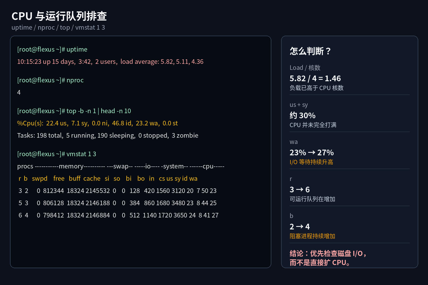

在 Flexus 云服务器出现负载告警时,最先要纠正一个常见误判:负载高不等于 CPU 占用高。Linux 的 Load Average 统计的是 R 与 D 状态进程数,磁盘 I/O 等待同样会推高负载。因此 CPU 排查第一步,是把核数、用户态、内核态和 I/O 等待拆开看,而不是只看 idle 数字。
top命令查CPU使用率
进入 top 后按 1 展开每核,重点看 %Cpu(s) 行。若 us+sy 不高但负载持续上升,先查 wa 和 st。wa 是 CPU 等待磁盘 I/O 的时间占比,云主机上 wa 长期高于 15% 就说明瓶颈已偏向磁盘而非计算。实际案例中,一台 4 核 Flexus 实例负载 3.8,top 显示 idle 60%,但 wa 达 28%,后续用 iostat 定位到数据盘写满。查 CPU 不要只报“空闲多少”,配 vmstat 1 3 看 r 和 b 更有判断价值。
区分用户态内核态
top 中 us 代表用户态,sy 代表内核态。如果 sy 持续高于 15%,通常不是业务代码本身,而是系统调用、中断或云平台虚拟化开销。一个典型信号是 sy 高但 us 低,常见于大量短连接、日志刷盘或内核态锁竞争。配合 vmstat 1 3 查看 cs(上下文切换)和 in(中断),若 cs 每秒数十万次,说明进程在频繁进出内核,优化方向是减少系统调用和无效唤醒,而不是盲目加核。
多核场景判定技巧
多核机器不能用 1.0 当警戒线。先用 nproc 获取核数,再算 Load/核数。8 核实例负载 6 属于正常忙碌,但持续超过核数 1.5 倍就要介入。另一个坑是平均负载掩盖单核打满:用 mpstat -P ALL 能看到某个核 100% 而其他很闲,这通常是单线程任务或中断绑定不均。此时加核数未必有效,需要调整进程亲缘性或拆分任务。结合前两步,才能把“高负载”拆解为具体 CPU 问题。

在Flexus云服务器负载过高排查里,最容易被误判的场景是:top看CPU空闲,但业务响应明显变慢。问题往往不在计算资源,而在I/O等待。Load Average统计的不只是R状态进程,D状态同样计入;而D态多数是在等块设备读写完成。因此仅看CPU占用率,会漏掉磁盘侧的真实压力。我们通常先固定执行uptime看趋势,再用vmstat 1 3把运行队列和等待时间拉出来,避免单次采样造成判断偏差。
vmstat看IO等待
vmstat 1 3是区分CPU与I/O瓶颈最直接的工具。r列代表运行队列,b列代表阻塞进程,wa列代表CPU等待I/O的时间占比。经验上,少核机器wa持续高于10%就应关注;如果是16核规格,wa长期超过15%且b列不为0,基本可以判定磁盘侧有压力。很多团队看到负载高但us+sy不高,就误以为系统空闲,其实D态进程已经堆在等待队列里。

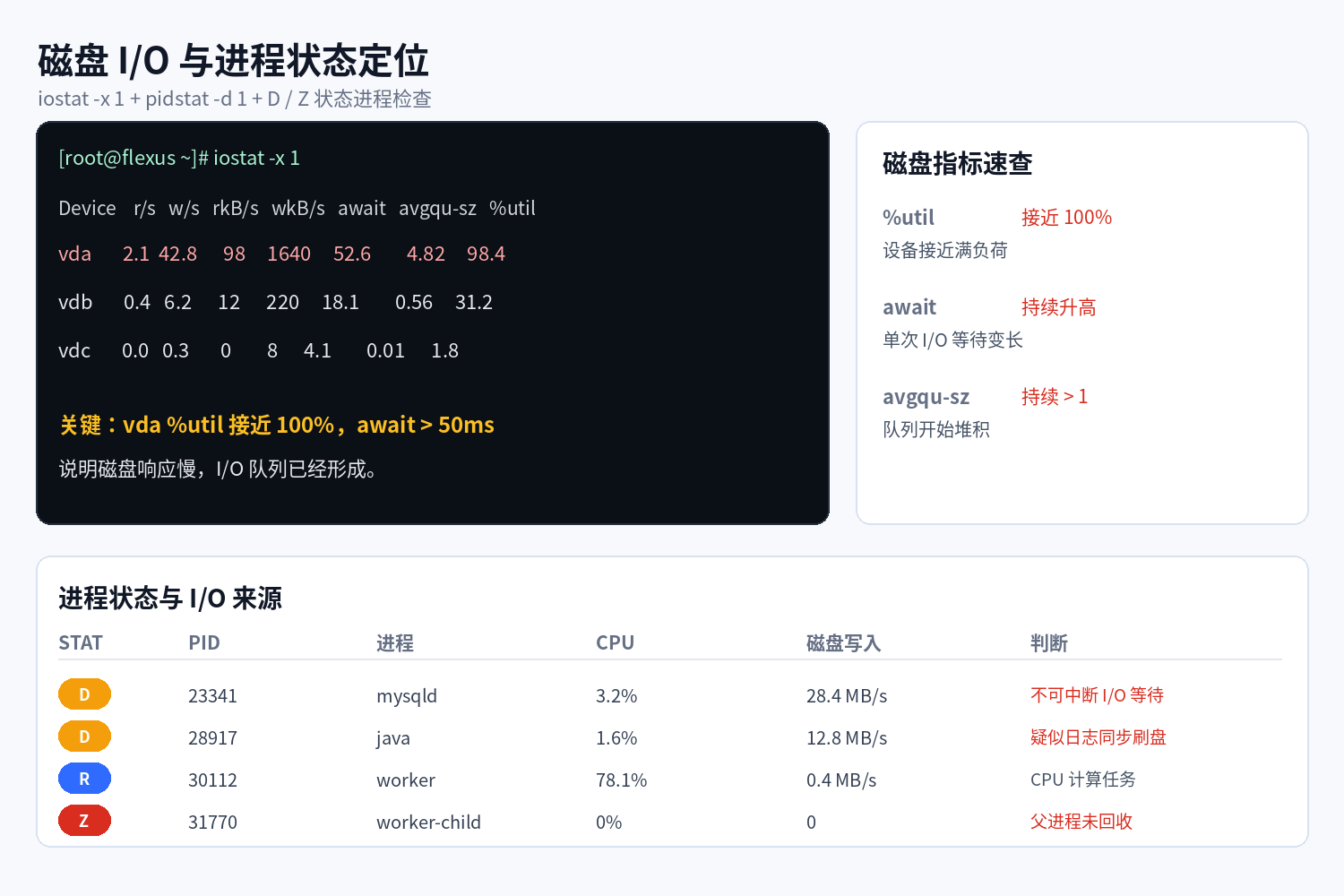

iostat定位磁盘瓶颈
确认存在I/O等待后,下一步用iostat -x 1定位具体磁盘。重点看%util、await和avgqu-sz:%util接近100%说明磁盘几乎满负荷;await反映单次I/O平均等待,SSD正常应保持在几毫秒到十几毫秒,突然升至几十甚至上百毫秒,通常是云盘抖动、快照任务或备份进程在抢占IO。定位到具体块设备后,再用pidstat -d找到写入进程,比直接重启服务更有针对性。

进程状态含义解析
R态代表正在运行或等待CPU的进程,D态是不可中断睡眠,多数卡在磁盘读写。Load Average把两者都计入,多核机器不能套用1.0的红线:一台16核实例负载10且趋势平稳,并不算过载。判断时先用nproc看核数,再结合vmstat的r、b、wa列——r高是CPU队列堆积,b高则更指向块设备I/O。
ps命令找异常进程
排查Flexus实例时,固定命令ps -eo stat,pid,comm,cmd | grep '^D'能直接筛出全部D态进程,再配合pidstat -d查看进程级读写速率,基本能锁定是哪个业务在压磁盘。如果R态进程数长期超过核数,CPU已经饱和;如果R列不高、D态却不低,瓶颈往往在云盘或网络存储,而不是计算资源。
处理D与僵尸进程
D态进程不要直接kill,它处于内核不可中断等待,杀不掉,反而会掩盖真实瓶颈。曾在一个2核Flexus实例上看到负载4.2、CPU空闲65%,最终查到云盘%util接近98%、await超过50ms,是很典型的磁盘抖动。僵尸进程本身不消耗CPU和内存,但大量积累说明父进程没有正确回收子进程,应该处理父进程,而不是盯着僵尸进程清。

先看 uptime 的 1/5/15 分钟趋势,短时值高于长期值说明压力在爬升。随后用 top 看 us、sy、wa,确认 CPU 与 I/O 等待占比。再跑 vmstat 1 3,看 r 是否超过核数、b 是否堆积、wa 是否走高。最后用 iostat -x 1 定位具体磁盘,用 ps -eo stat,pid,comm,cmd | grep '^D' 筛出 D 态进程。顺序固定,定位更快。

uptime 负责趋势,vmstat 1 3 看 r/b/wa,iostat -x 1 看每块盘的 %util 与 await。云盘 %util 持续接近 100% 时,即使 CPU 空闲也会推高 load average。发现 D 态进程不要直接 kill,先用 pidstat -d 确认是哪个进程在写盘。配置告警时看 5 分钟均值,不盯瞬时值。

Flexus云服务器负载过高排查到这一步,问题通常已收敛到 CPU、IO 或进程状态中的具体一类。处理顺序建议按 uptime、top、vmstat、iostat 逐层下钻,避免方向性误判。
