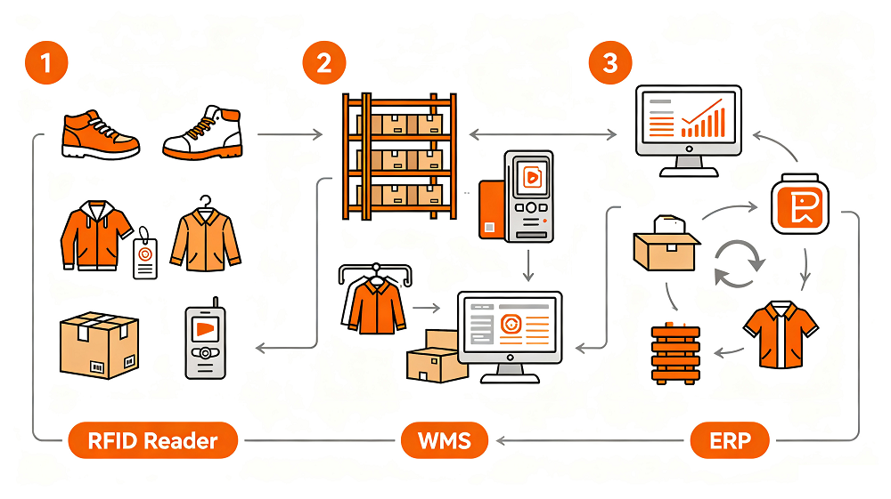

连接RFID系统
RFID项目中,软件部分决定了采集的数据如何被使用。
完整的软件架构通常包括:
  • RFID数据采集模块;
  • RFID中间件;
  • 库存管理系统;
  • ERP/WMS接口。
RFID读写器采集标签信息后,需要通过软件系统进行解析。
例如:
RFID标签编号
匹配商品数据库
获取商品名称、颜色、尺码
更新库存状态
对于企业来说,RFID系统通常需要与现有业务系统连接。
例如:
仓库完成收货后
RFID读取商品
WMS自动生成入库数据
ERP更新库存数量
如果系统接口设计不足,即使标签读取成功,也无法形成完整的数据闭环。
