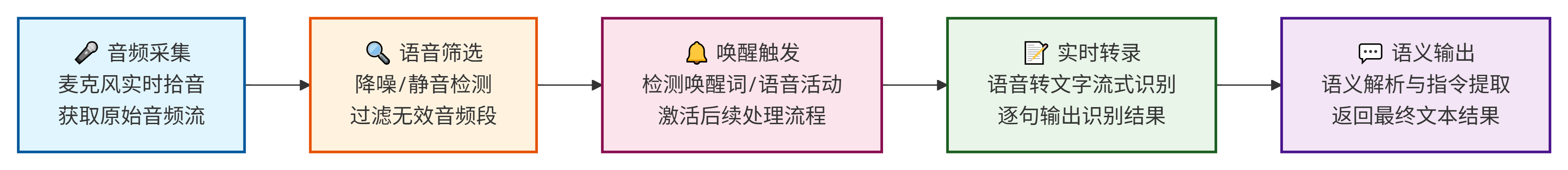

        生产级实时语音系统是一套流水线式串行+协同联动的链路体系,三大核心模块各司其职、层层递进,共同支撑完整语音交互流程,缺一不可。整体链路遵循“音频采集→语音筛选→唤醒触发→实时转录→语义输出”的逻辑,每一个模块都是前序环节的收尾、后序环节的前置保障。具体核心模块职责与系统特点如下:

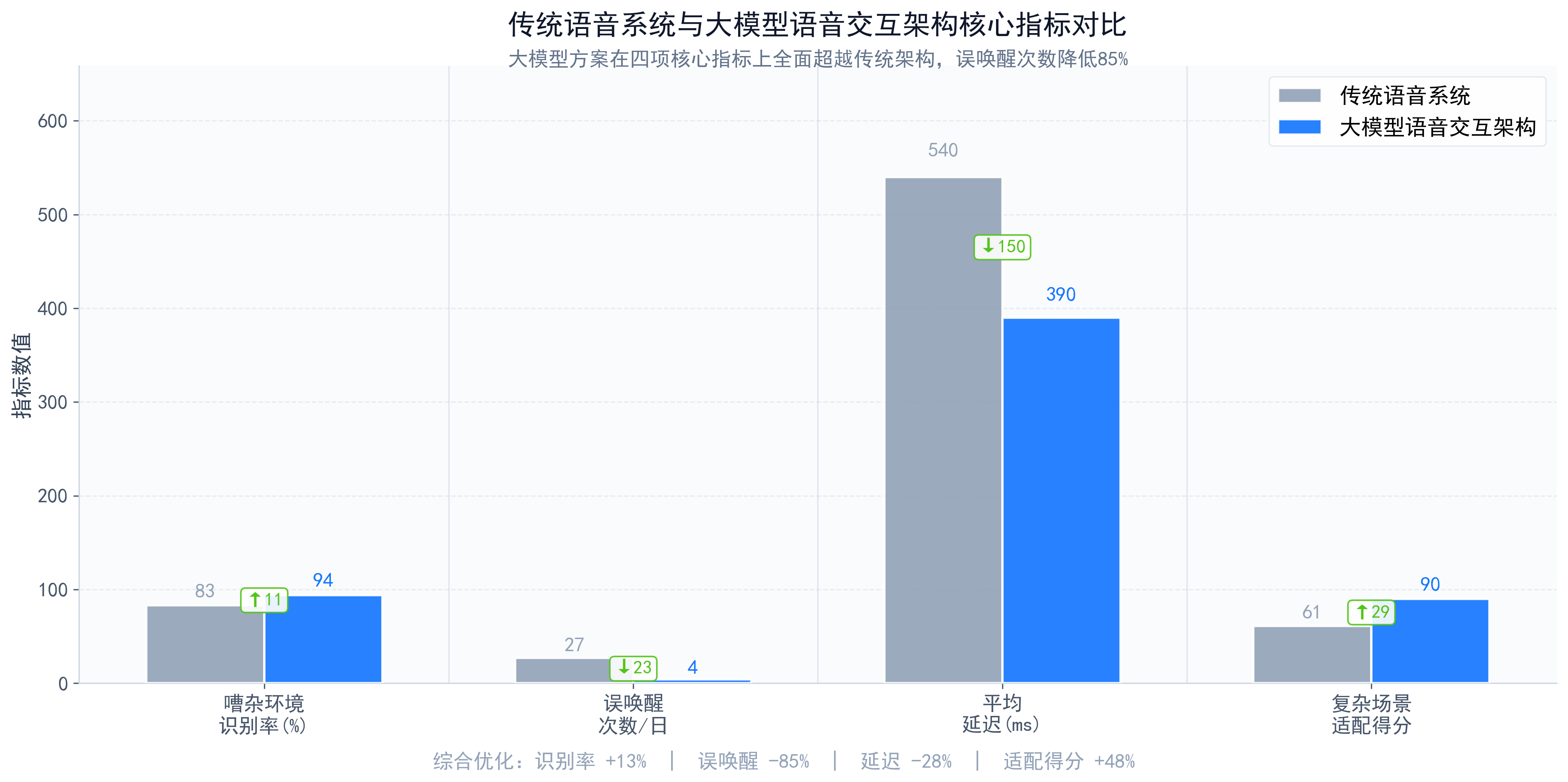

大模型赋能后的生产级方案,彻底解决了上述痛点,核心优化优势:
  • 深度特征与语义建模:依托大模型强大的音频时序建模、语义理解与特征学习能力,系统不再局限于浅层声学特征,可深度理解语音时序逻辑、语境关联与语义信息,识别精度大幅提升。
  • 全链路协同适配:实现三大模块端到端协同优化,VAD精准筛选有效人声、唤醒词智能降噪识别、流式转录结合语义实时纠错,三者联动配合,大幅提升系统稳定性。同时支持轻量化微调、动态阈值适配、流式增量推理,可适配边缘设备、云端服务器等多部署场景,兼顾推理速度与识别精度,满足生产高并发、低延迟、高可用要求。

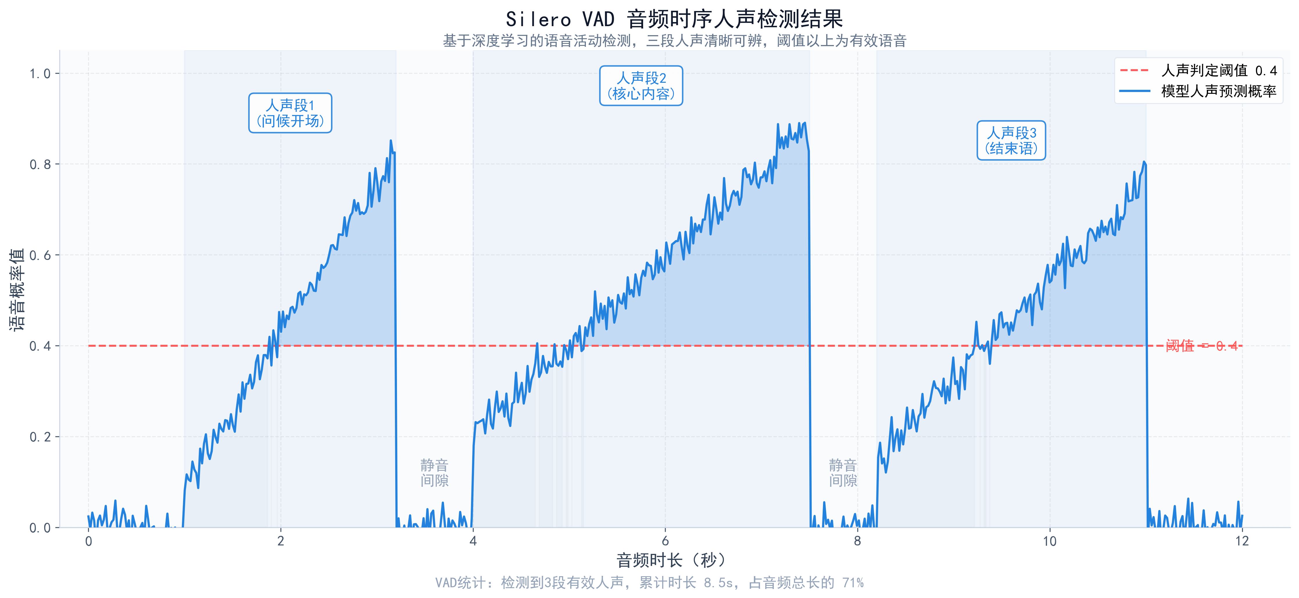

3. 大模型VAD优化方案
        大模型赋能的VAD彻底摆脱浅层特征判定局限,通过时序特征建模+语义辅助判定,实现高精度、自适应、强抗干扰的人声检测。目前工业界主流方案为Silero VAD结合大模型后置校正,兼顾轻量化、高精度与实时性,适配端侧、云端多类部署场景,核心优化亮点:
  • 时序全局建模,杜绝碎片化误检:区别于传统VAD单帧独立判断,大模型可捕捉前后数十帧音频时序关联,精准识别细碎停顿、轻声尾音、断续人声,清晰区分人声波动与环境噪音。同时支持32ms帧频实时处理,兼顾检测精度与响应速度。
  • 动态自适应阈值,全场景适配:大模型可实时采集、分析当前环境噪音基底,动态调整人声判定阈值,无需人工干预。嘈杂环境自动提高判定门槛,规避噪音误触发;安静环境降低阈值,精准捕捉轻声、远场人声,生产灵敏度可稳定控制在0.2-0.6最优区间。
  • 语义联动纠错,贴合真实交互:这是大模型独有核心优势。可结合初步转录语义反向校验VAD检测结果,自动过滤无有效语义的噪音、杂音片段,大幅降低误检率,让人声判定更贴合真实对话逻辑。
        实际应用层面,优化后的VAD经过轻量化裁剪与ONNX推理加速,推理速度远超音频采集速度,可在边缘设备低功耗常驻监听,同时保持95%以上人声检测准确率,完美适配手机、车载、智能硬件等生产场景。

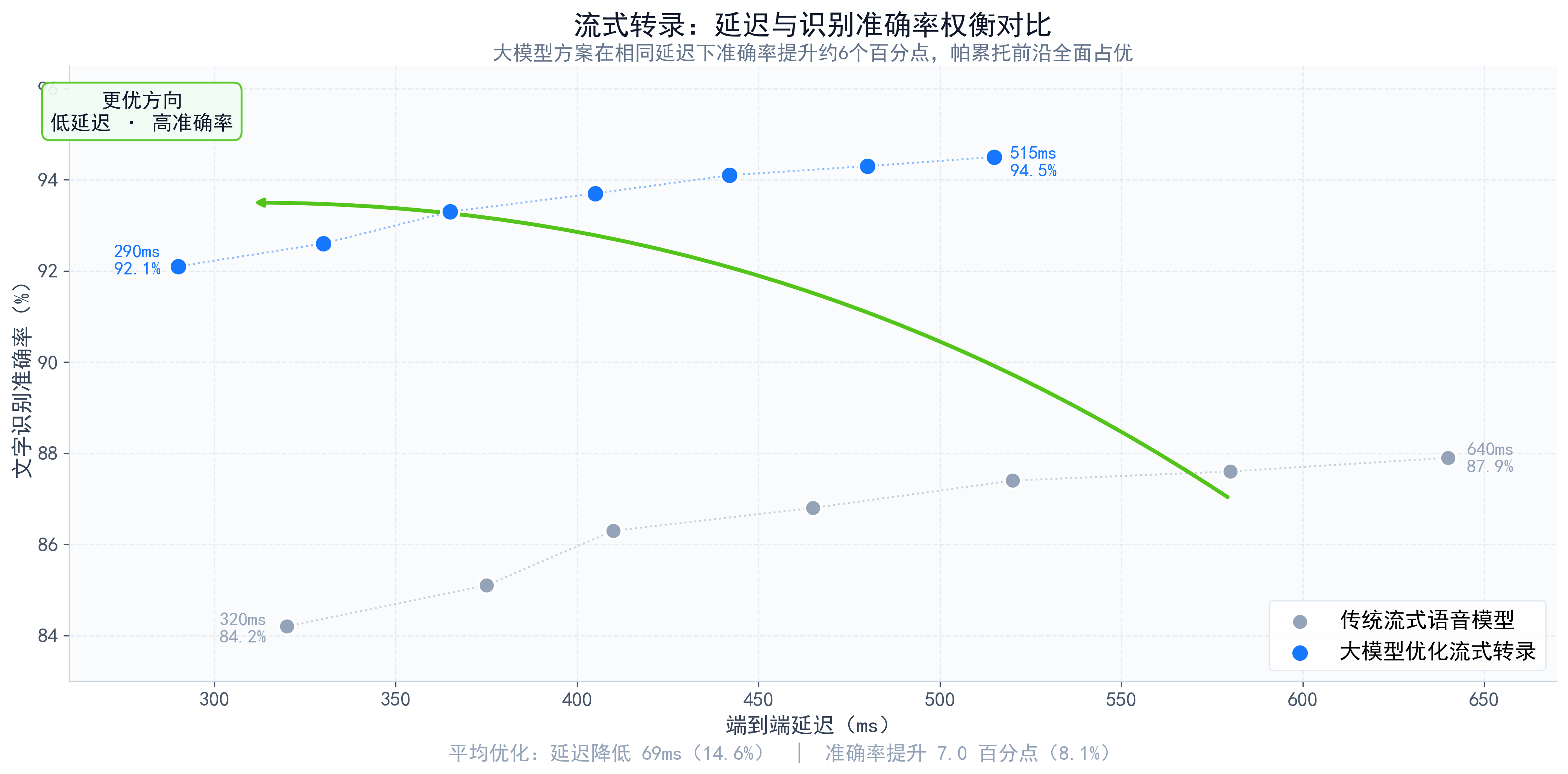

        流式转录,Streaming Transcription,是生产级语音系统最终能力的输出载体,也是用户感知最直观的核心模块。其区别于离线整段转录,核心逻辑为“边说话、边接收、边转写、边输出”,无需等待语句结束,即可实时输出文字结果,是实时会议转写、实时字幕、语音交互、客服质检等场景的核心支撑。两类转录模式差异与流式转录核心价值如下:
1.1 离线转录与流式转录核心差异
        离线转录需采集完整音频后统一推理,延迟极高,完全不适用实时交互场景;流式转录将连续音频流切割为数十毫秒小分片,逐帧增量推理、实时输出,完美兼顾低延迟与识别准确性。
1.2 生产场景核心价值
  • 极致低延迟交互:端到端延迟稳定控制在200-500ms,贴合人类自然对话节奏,无明显卡顿滞后,满足各类实时交互刚需。
  • 增量纠错,精度更高:采用“先粗输出、后精修正”逻辑,先依托分片输出基础文字,后续补充语义后自动纠错补全,平衡实时性与准确率。
  • 适配长时连续对话:无需缓存完整长音频,分片处理、实时释放算力,杜绝长对话场景下内存溢出、算力堆积问题,适配会议、长时客服沟通等持续语音场景。
        流式转录是语音系统技术壁垒最高的模块,需同时平衡延迟、准确率、算力、稳定性四大核心指标,传统小模型无法兼顾,目前主流生产方案基于Whisper、Nemotron大模型优化,搭配CTranslate2加速引擎落地。

3. 大模型流式转录优化
        大模型依托长时序建模、全局语义理解、增量推理纠错三大核心能力,彻底解决传统流式转录的性能矛盾,实现低延迟、高精准、高稳定、可迭代的生产级转录效果,核心优化亮点:
  • 跨片段时序联动建模:突破小模型单分片信息局限,可跨多段音频捕捉全局语义,即使小分片语义残缺,也能结合前后语境推理完整内容,彻底解决断句错乱、语义割裂问题,大幅提升长句、连续对话转录精度。
  • 增量推理动态纠错:核心核心优势,先基于当前分片快速输出文字保障低延迟,后续接收新音频、完善语义信息后,自动回溯修正前文错漏文字、补全残缺语句,实现“实时输出+动态精修”双向兼顾。基于Whisper Turbo优化方案,可将单片段推理耗时从40ms压缩至2ms,延迟优化效果显著。
  • 强场景泛化适配能力:依托海量通用语音数据预训练,天然适配多口音、多语速、中英文混说、口语化表达、专业术语等复杂场景,无需单场景专项训练。同时支持行业数据微调,可快速适配政务、医疗、客服、教育等垂直领域。
  • 高效推理适配大规模生产:通过模型蒸馏、量化压缩、GPU并行推理、CTranslate2加速等工程优化,大幅降低大模型算力消耗。云端可支撑高并发请求,端侧可轻量化部署,完美适配线上大规模生产需求。
        目前成熟生产架构已实现三大模块全链路协同:VAD精准切分人声边界、唤醒词精准触发交互、流式转录实时输出+语义纠错,互相联动校验,彻底解决传统系统碎片化、高误差、高延迟的核心问题。

1. Silero VAD人声检测
        示例代码实现工业级轻量化VAD能力,支持动态噪音适配、人声边界精准切分、静默断句判定,贴合大模型优化VAD核心逻辑,可实时过滤环境杂音、精准提取有效人声片段。

4. 全链路串联实践
        整合VAD、唤醒词、流式转录三大模块,复刻前文讲解的待机监听-唤醒激活-人声筛选-实时转录完整生产链路。
