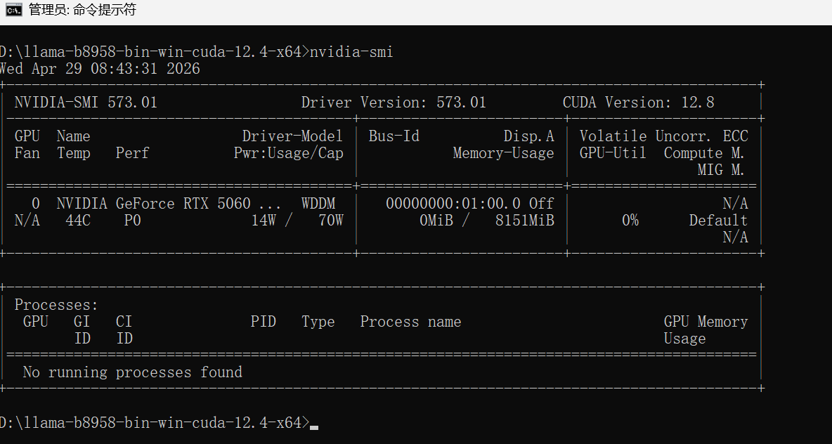

1.首先需要下载与RTX对应的CUDA驱动,此处必须保证完全一致,执行nvidia-smi命令获取版本信息,这里最高支持CUDA Version: 12.8版。

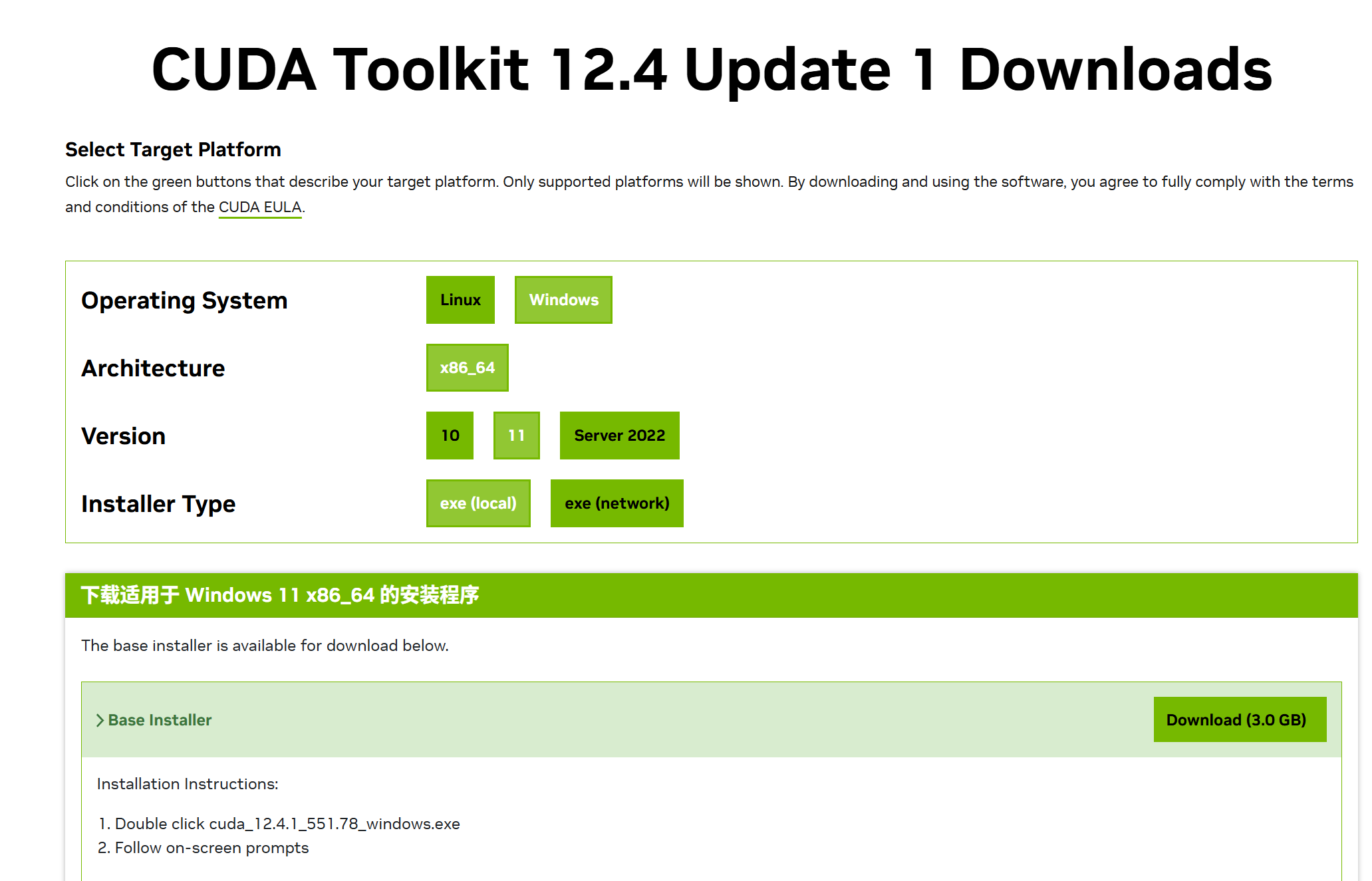

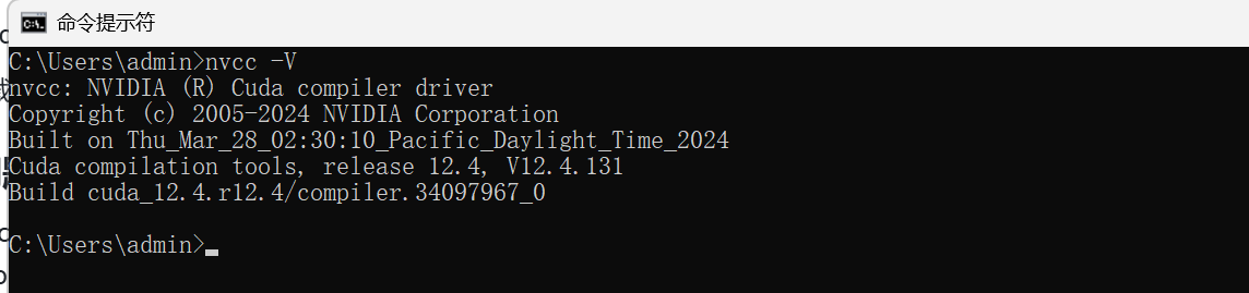

2.接着下载Cuda 12.4并选择自定义安装。
cuda-downloads?target_os=Windows&target_arch=x86_64&target_version=11&target_type=exe_local

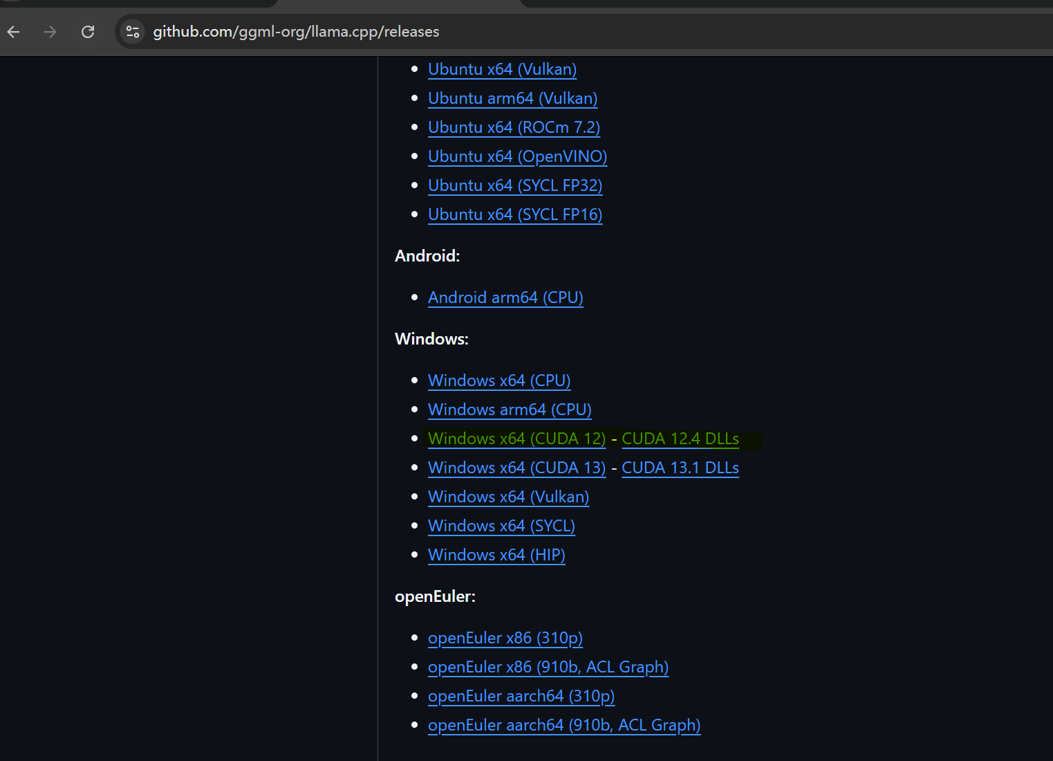

3.大模型加载器需要是12版,所以就只能下载llama.cpp12系列的,其他版本会报错。

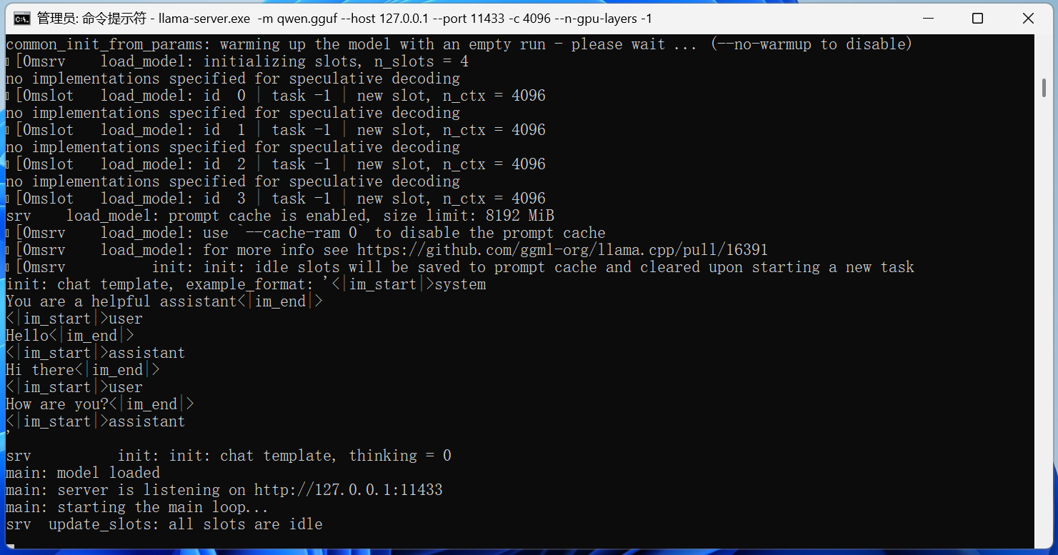

4.执行命令直接启动llama.cpp,模型几乎全放进显卡。
使用30层。
llama-server.exe -m qwen.gguf --host 127.0.0.1 --port 11433 -c 1024 --n-gpu-layers 30

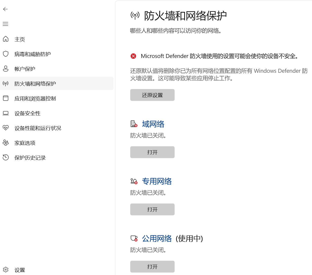

运行之前把防火墙关闭,不然可能会无法连接。

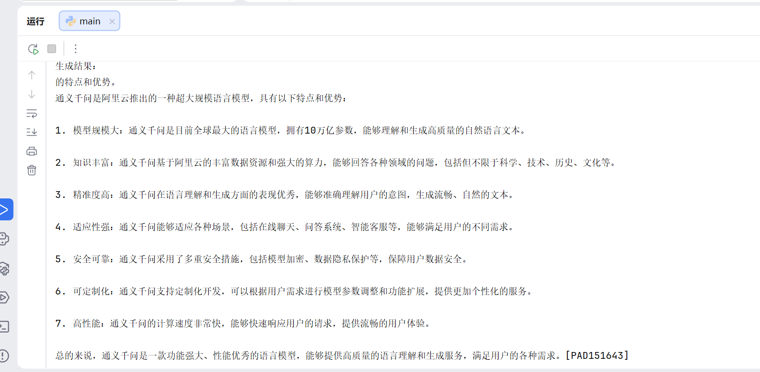

5.准备好测试脚本,如下所示,让其输出500个字的概述。
import json
from urllib import request, error
url = "http://127.0.0.1:11433/completion"
headers = {"Content-Type": "application/json"}
data = {
    "model": "qwen.gguf",
    "prompt": "你好,请用500字介绍一下通义千问",
    "temperature": 0.7,
    "max_tokens": 512,
    "ctx_size": 4096,
    "stop": ["<|im_end|>"]
try:
    data_json = json.dumps(data).encode("utf-8")
    req = request.Request(url, data=data_json, headers=headers, method="POST")
    with request.urlopen(req, timeout=60) as response:
        result = json.loads(response.read().decode("utf-8"))
    print("生成结果:")
    print(result["content"])
except error.HTTPError as e:
    print(f"调用失败(HTTP错误):{e.code} - {e.reason}")
except error.URLError as e:
    print(f"调用失败(连接/网络错误):{e.reason}")
except Exception as e:
    print(f"调用失败(其他异常):{e}")
运行结果如下:
