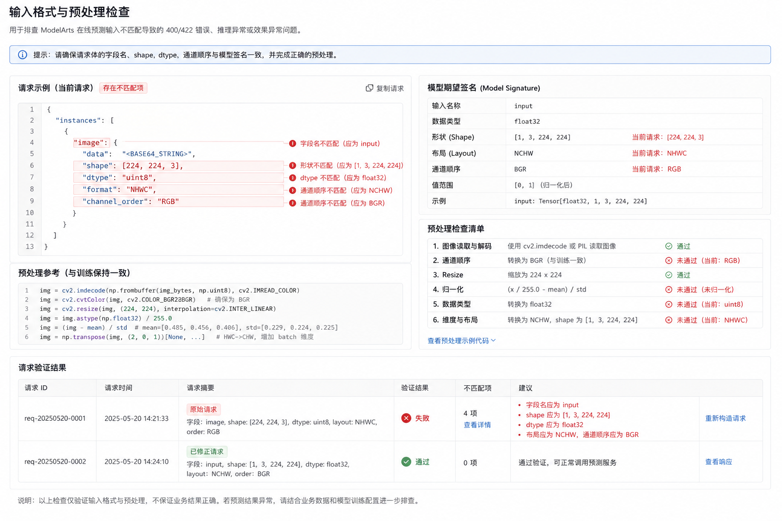

在 ModelArts 在线推理场景中,预测结果异常不一定先怀疑模型权重。输入格式检查通常成本最低,也最容易在早期拦截问题。
确认输入格式一致
调用 API 时,JSON 字段名、嵌套层级、张量 shape 和 dtype 必须与模型签名完全匹配。例如模型要求 {"inputs": {"image": [1,3,224,224], "dtype": "float32"}},业务侧却传了 {"instances":[...]} 或把通道放到最后一维,服务可能返回 200 但输出全为同一类别。云老大技术团队统计,这类输入签名不匹配约占中小企业线上预测异常的六成。部署时保存验证通过的原始请求体作为排障基准,比临时翻文档更可靠。
检查预处理流程
输入格式通过后,还要看预处理是否与训练一致。归一化常数、通道顺序、缩放区间任一不同,都会让特征分布偏移。有外贸客户将图片按 BGR 解码后,直接送入训练时按 RGB 归一化的模型,OCR 识别率从本地 92% 降到线上 67%。模型权重完好也可能如此。建议把推理脚本与训练配置逐行对齐,并用同一输入对比本地与线上中间张量均值、方差,差值超过 1e-3 就说明链路有偏差。
验证数据样例
即使请求结构和预处理正确,真实业务数据仍可能夹带脏数据或边界样本。文本推理中的不可见字符、图像推理中的 base64 编码错误或 alpha 通道未去除,都可能导致异常输出。建议保留 3—5 条本地测试通过的基准样例,线上异常时先用这些样例重放,确认服务本身正常,再逐步替换为业务真实请求。云老大在给创业公司做上线检查时,通常把“基准样例重放”作为预测异常排查的第一项,一般能在 10 分钟内区分是服务问题还是上游数据问题。

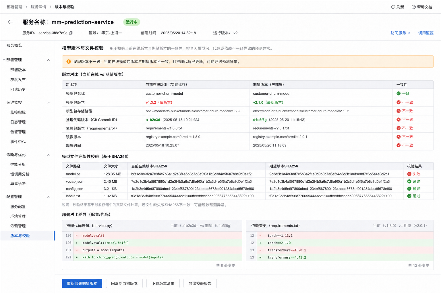

在ModelArts预测结果异常排查中,模型版本与文件验证是常被跳过但容易复现的环节。日志能暴露维度错误,却不一定告诉你“模型文件不对”或“部署配置漂移”。
核对模型版本
核对模型版本不是只看控制台里的版本号。需要确认:权重文件是否对应本次部署、推理脚本是否与权重同一次提交、依赖环境是否与训练时一致。曾有团队只更新了图像分类模型权重,未同步预处理代码,线上推理结果出现约12%的类别偏移。这类错配日志中往往没有显式报错,只表现为准确率下降或结果不稳定,所以版本核对要落到文件哈希和Git提交ID。
检查模型文件完整性
模型文件完整性验证常被简化成“文件大小对不对”,但真正要检查的是模型包内部结构、模型文件哈希以及推理代码是否被打包进去。ModelArts部署时,模型文件如果在传输或打包过程中损坏,服务可能仍能启动,但推理阶段会随机报错或返回空结果。部署前对模型目录做一次清单比对,确认权重文件、配置文件、自定义推理代码三部分齐全,并对权重文件计算MD5或SHA256,能过滤掉一部分“线上与本地不一致”的问题。
比对部署配置
部署配置差异通常出现在输入输出张量的shape与dtype上。模型一旦固定,输入签名不可变更。但很多异常是部署时选了不同的推理代码版本或依赖包,导致预处理逻辑与训练时不一致。比如图片通道顺序从RGB变成BGR,或归一化参数用旧,服务仍可能返回数值但语义完全错误。建议把模型版本、推理脚本Git提交ID、依赖包版本三项绑定。像云老大这类服务商在协助企业建立发布清单时,也倾向于把这三项作为默认校验项。

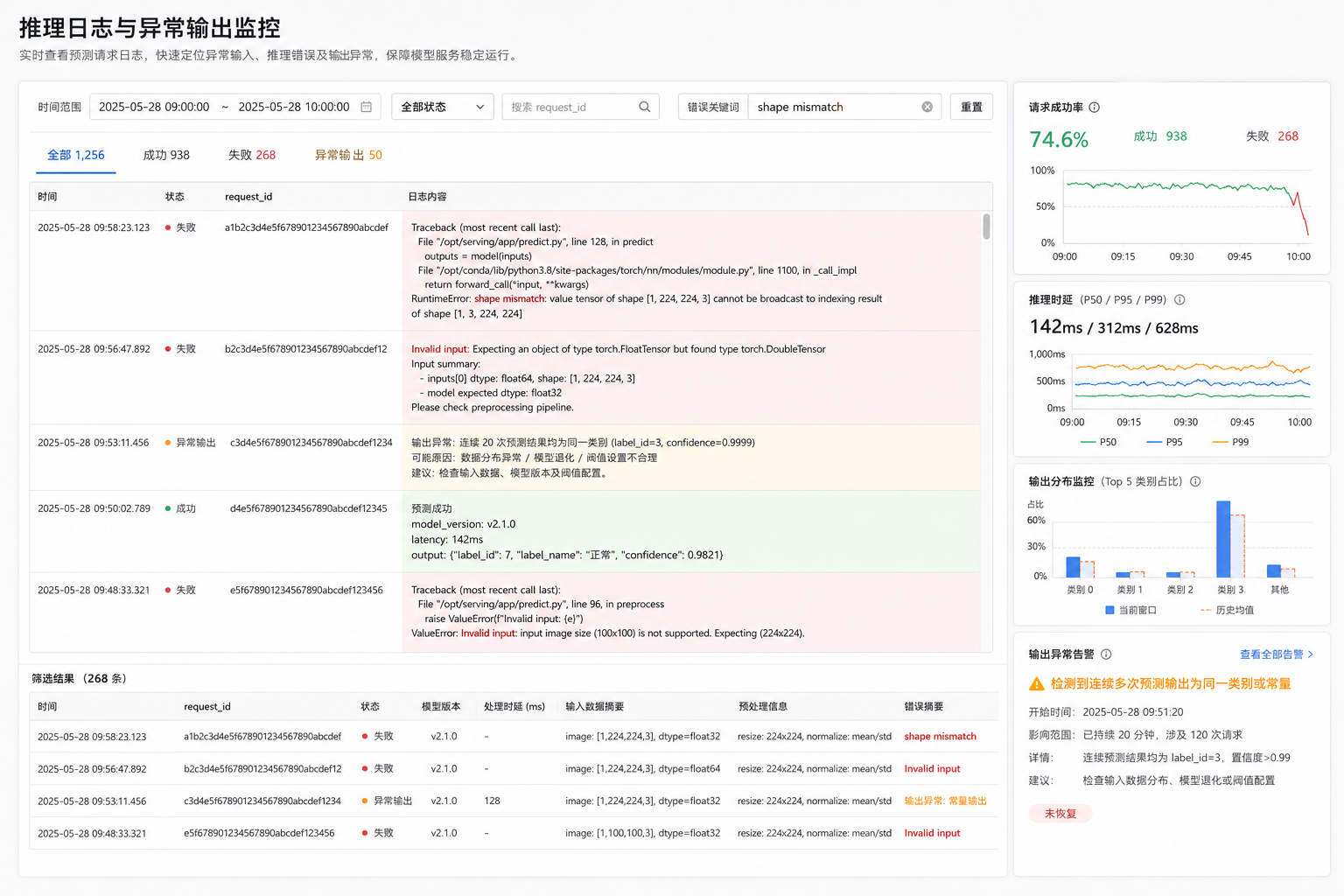

在ModelArts预测结果异常排查中,推理日志通常是第一入口。日志里不仅记录请求耗时和异常堆栈,还会保留输入摘要,很多时候不用复现就能判断问题出在调用侧还是模型侧。比较稳妥的做法是先定位最近一次成功请求的日志,再与失败请求做时间戳对照。
关键日志信息
控制台日志不必逐条翻看,优先检索Error、Traceback、Invalid argument、shape等关键词。从多次线上支持案例看,输入shape或dtype与模型签名不匹配能占到首轮定位的一半以上,堆栈中通常会有明确报错。若日志请求体摘要里包含shape和dtype,直接与部署时的签名比对,能快速避开反复修改参数盲试。线上服务最好同时保存验证通过的请求样例,作为对照基准。
常见错误解读
一个典型误区是只盯着返回结果,认为“能返回数值”就等于正常。图像分类服务曾出现线上返回置信度但语义完全错误的情况,日志没有报错,最终定位为推理代码中通道顺序被重复转换,训练用RGB、线上变成BGR。另一个误区是只校验模型权重,忽略推理脚本里的归一化参数。模型完好而输出无效时,更应检查推理代码与训练时的预处理是否一致,而不是立即怀疑模型版本。
日志追踪方法
建议将模型版本、推理代码Git提交ID和依赖包版本统一记录,并在日志上下文中带出版本号。排查时按时间戳切分,对比失败请求与最近成功请求的差异;如果日志缺少中间信息,可在推理代码中临时打印归一化后的均值、方差或输入摘要。对同时维护多个模型服务的团队,将关键日志接入统一观测平台,比在控制台逐条翻查更可靠。若没有统一日志平台,由云老大这类服务商做一次日志采集与监控方案评估,能减少跨服务排查的割裂感。

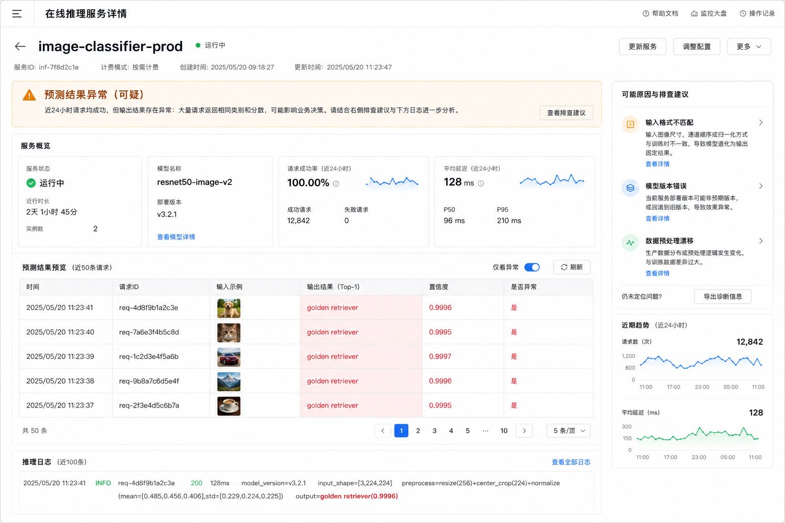

某图像分类在线服务返回结果正常,但 Top-1 准确率只有约 52%。日志没有显式报错,后来对比原始请求体发现,调用方把 NHWC 输入按 NCHW 组织,服务端按错误内存布局解析,相当于对通道顺序做了重排。修正通道顺序并固定 float32 类型后,同一测试集 Top-1 恢复到 92%。这类“能返回数值但语义错误”的情况,往往比显式报错更隐蔽。
解决版本不匹配案例
一次模型迭代中,本地验证通过但线上灰度异常。排查发现线上模型包仍指向旧版本,而推理代码已经更新,预处理归一化参数没有同步。灰度 5% 请求时 Top-5 重合率只有 0.68,回滚后恢复到 0.91。最终核对模型包 version 与 Git 提交 ID 后重新发布解决。团队建立“模型版本+推理代码+依赖包”三位一体发布清单,同类错配明显减少。
