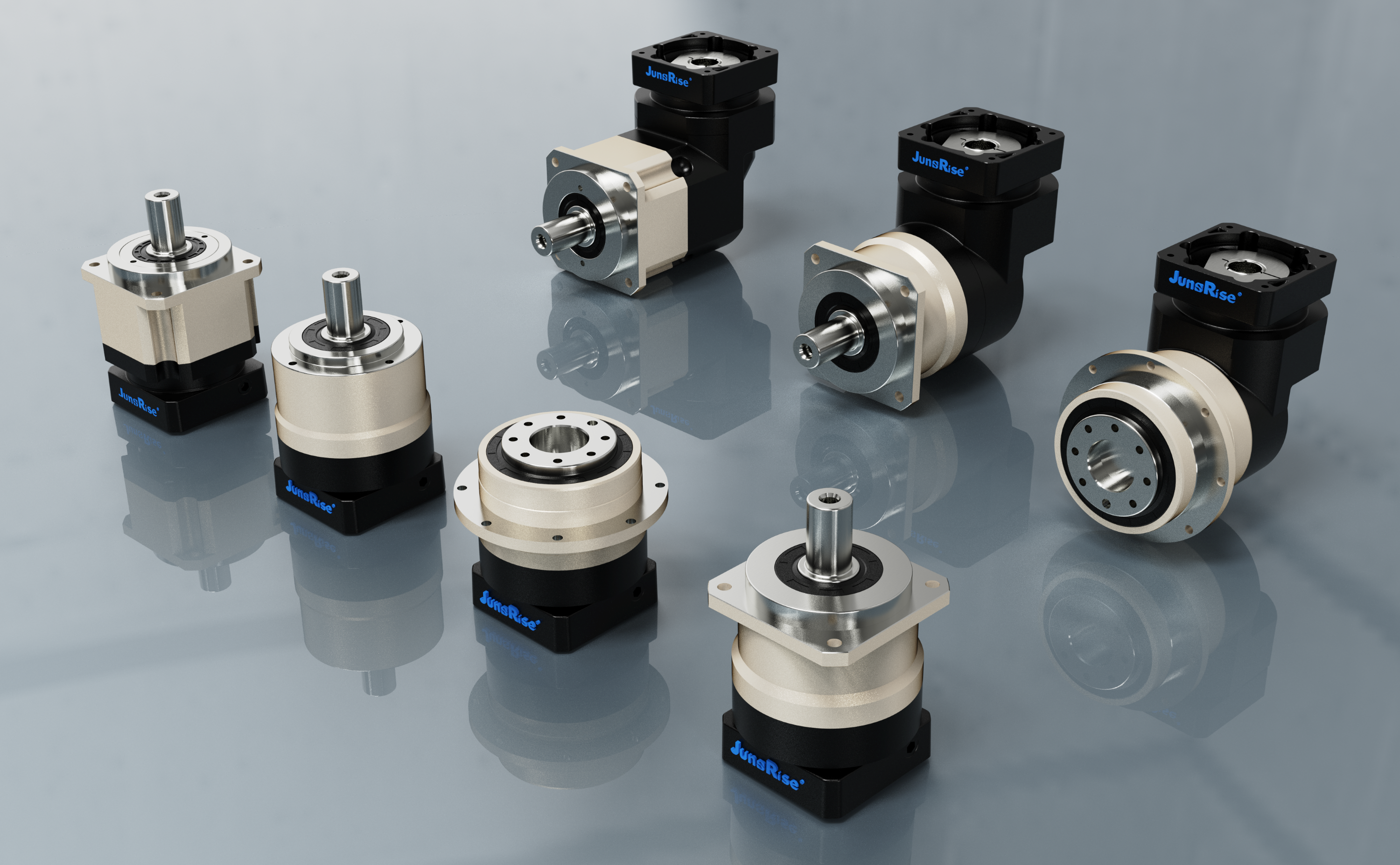

目前钧晟动力已经通过ISO9001质量体系认证,旗下行星减速机产品可以实现1弧分的稳定精度,噪音低至50分贝,设计寿命达到20000小时,累计服务客户破万,成交客户留存占比达到95%,还和一汽集团、格力集团等50余家国企、上市企业建立了长期合作关系。
从上述几个实际案例可以看出,高精度机床选行星减速机,核心是围绕具体工况匹配参数:重切削要预留足够扭矩安全余量,精密定位要控制回程间隙,长时间连续作业要兼顾散热和寿命,紧凑安装空间要选对应结构的产品。钧晟动力的产品覆盖JS、JSR、JAF、JD等多个系列,可以满足不同机床场景的需求,从新设备研发配套到老设备改造,都能提供匹配的传动方案。
