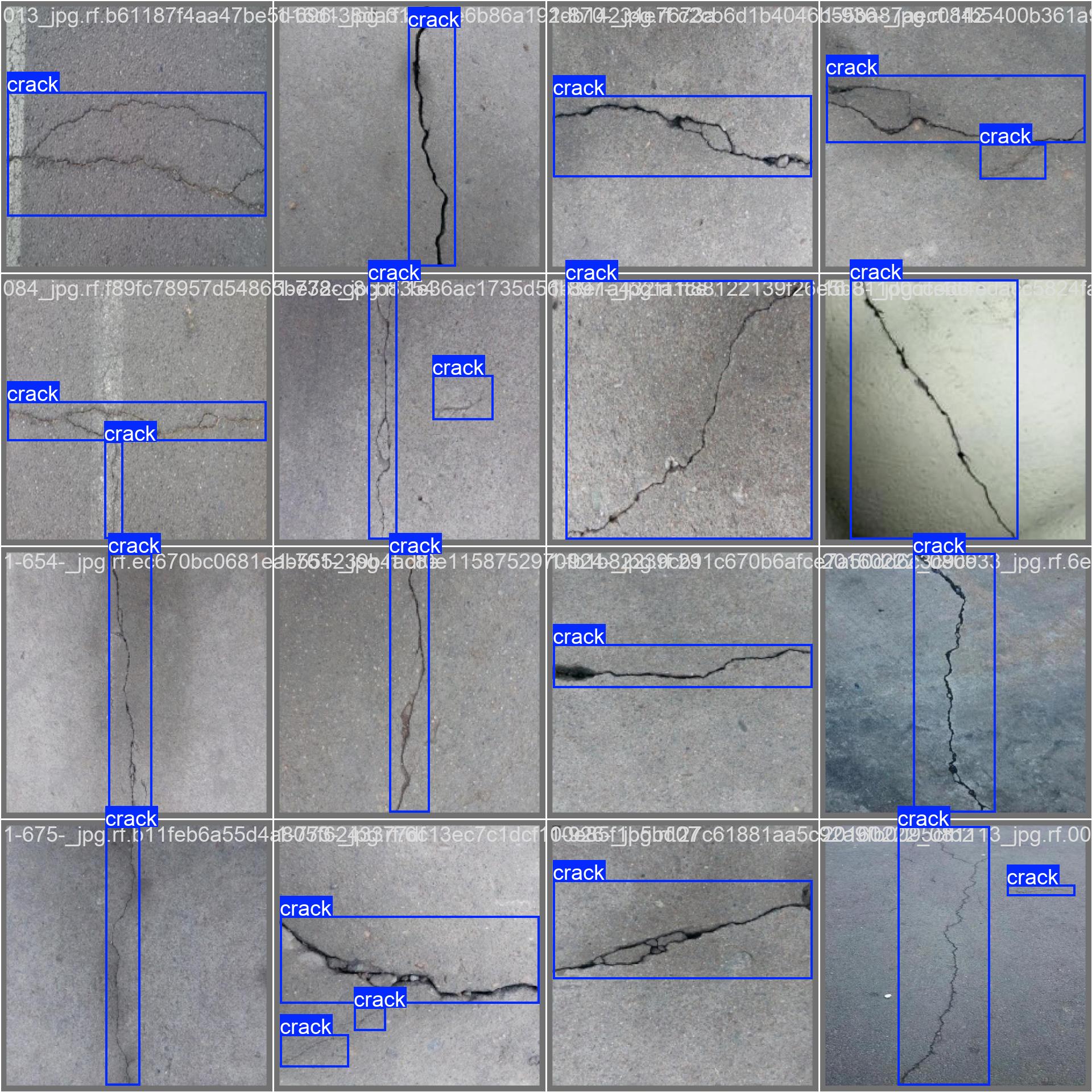

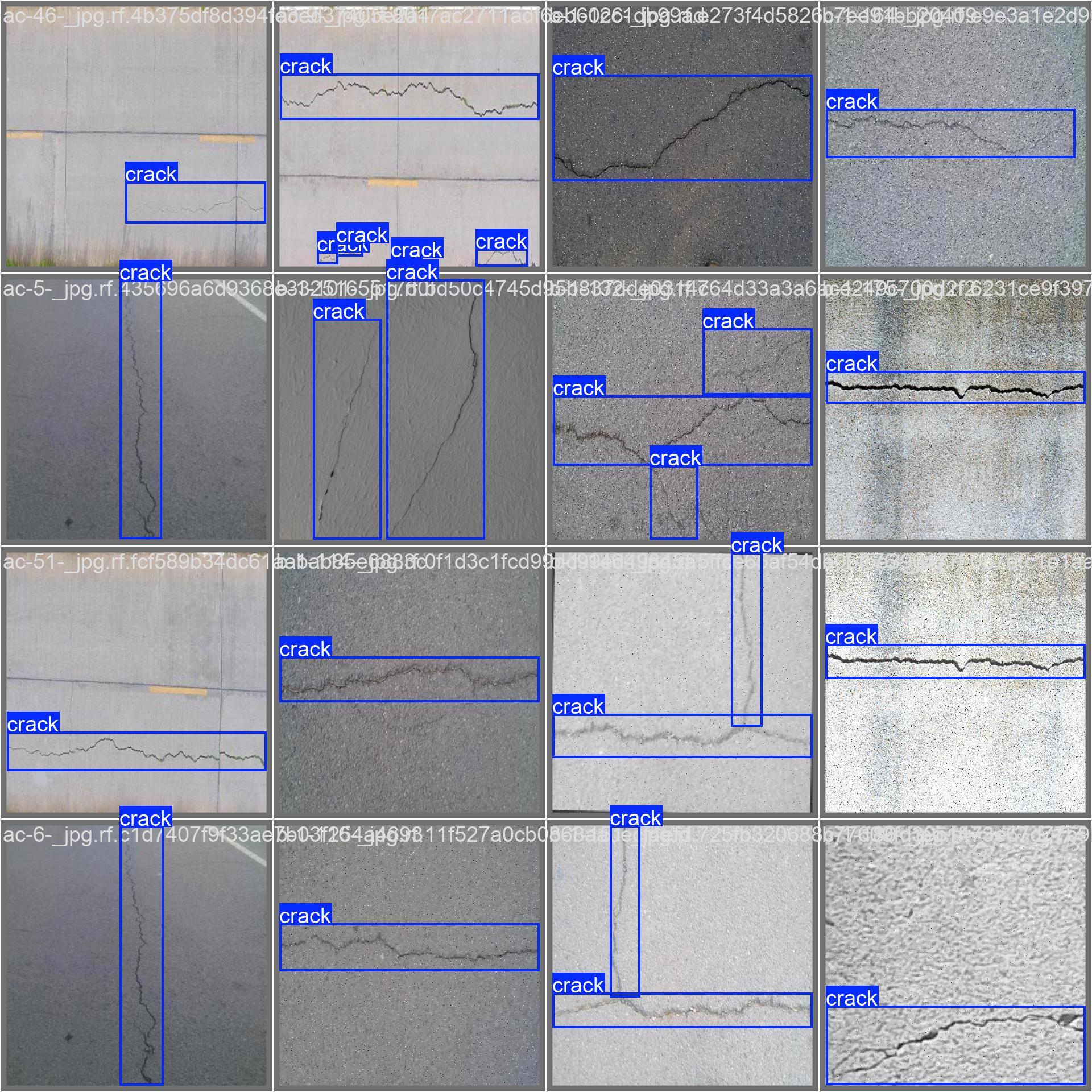

2.4 标注规范
  • 标注格式:YOLO标准格式(归一化坐标)
  • 标注方式:Bounding Box(目标检测框)
  • 标注精度:高精度定位裂缝区域
  • 标注流程:多轮人工复核
标注严格控制误差范围,无明显错标、漏标问题,可直接用于训练。
