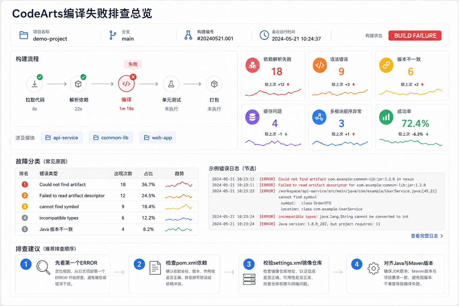

什么情况下应该从第一个ERROR开始排查?
Maven聚合工程的日志末尾往往是汇总信息,真正的根因在BUILD FAILURE之前的第一个[ERROR]行。如果只盯着末尾的报错块,容易被多个模块的连带错误带偏。Java编译错误格式固定为源文件路径:[行号,列号],配合mvn clean compile 2>&1 | grep -n "ERROR"提取关键行,能更快定位到具体代码位置。

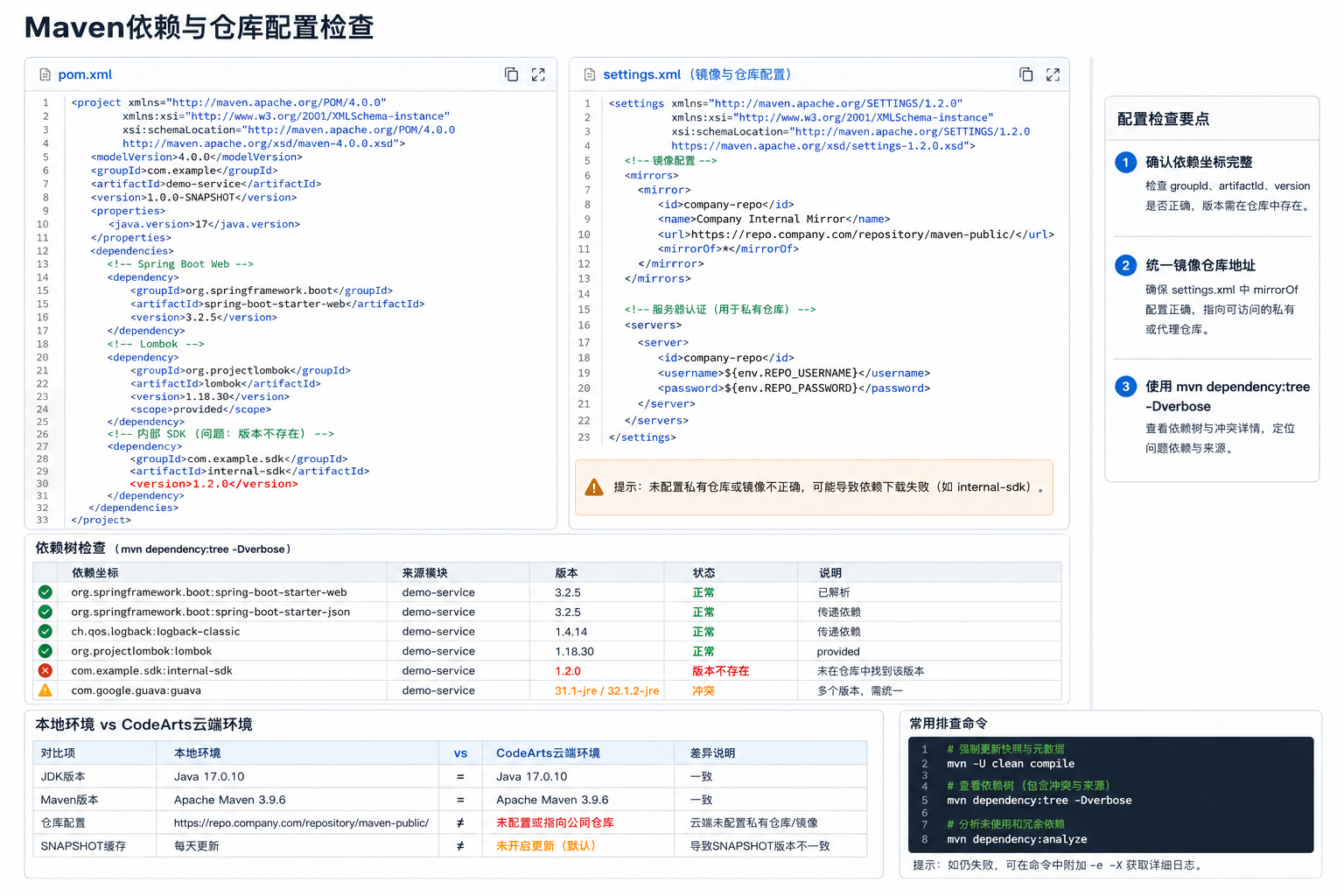

第一步:检查Maven依赖配置
从多个Maven项目的排障记录看,依赖解析问题在CodeArts首次编译失败中占比通常超过四成,比Java语法错误更早暴露。代码智能体自动改动pom.xml后,新增依赖坐标写错、版本号不存在或私有仓库未配置,都会让构建在下载阶段直接中断。此时先查看pom.xml最近一次diff,而不是从日志末尾反推。
确认依赖是否完整
AI代码智能体修改依赖时,常见两类问题:引入不存在的版本号,或漏掉多模块工程中应显式声明的传递依赖。执行mvn -U clean compile可强制刷新SNAPSHOT缓存并暴露缺失依赖,比直接重试构建更可靠。[ERROR]块中的Could not find artifactCannot resolve symbol通常指向第一个失效坐标。需要提醒的是,IDE编译通过不代表Maven构建通过,两者编译器与源码级别可能不同。
仓库与镜像配置
本地与云端Maven仓库来源不一致,是CodeArts编译失败的常见诱因。默认Maven Central在国内的下载超时常被误判为版本缺失,私有依赖则需通过settings.xml或镜像仓库显式声明。建议在CodeArts流水线中统一配置同一个镜像地址,比如华为云开源镜像,避免本地与云端各用一套源。如果团队没有精力逐项梳理镜像和私有仓库,也可以找像云老大这类服务商做一次整体评估,减少网络和配置层面的试错成本。
依赖冲突排查方法
依赖冲突通常不会直接报错,而是表现为编译通过、测试失败,或特定模块无法找到类。排查时不能只看pom.xml里声明的版本,实际参与构建的是依赖仲裁后的结果。执行mvn dependency:tree -Dverbose可以查看完整依赖链,找到同一坐标被谁引入;再结合dependency:analyze检查声明但未使用的依赖。定位后显式声明版本号,避免依赖传递的随机性,让流水线结果可复现。

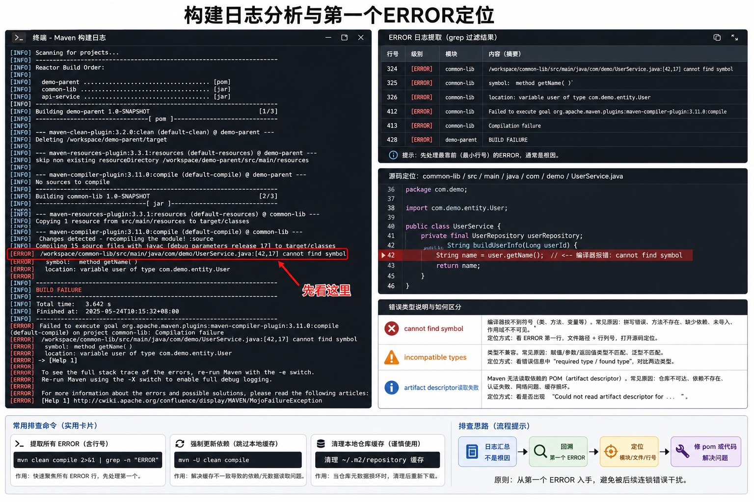

查看完整构建日志:从第一个 ERROR 开始
日志末尾的 BUILD FAILURE 只说明构建中断,不解释根因。更有效的做法是执行 mvn clean compile 2>&1 | grep -n "ERROR",先筛出全部错误行,再回溯第一个 [ERROR] 所属模块,避免被后续级联报错带偏。SNAPSHOT 缓存或损坏的 .lastUpdated 文件会导致反复失败,单靠重跑不会恢复,通常需要 mvn -U 或清理本地仓库。
关键错误码解读:两类失败分开处理
CodeArts 上 Maven 编译失败大多可归为两类:Could not find artifactFailed to read artifact descriptor 属于依赖解析问题,优先检查 settings.xml 镜像和私有仓库;cannot find symbolincompatible types 则是代码修改后调用方未同步,需回源码修复。混着查很浪费时间。依赖冲突时,mvn dependency:tree -Dverbose 输出的完整依赖链比人工翻 pom.xml 更可靠。
定位失败代码模块:用日志行号回到改动点
日志里的 源文件路径:[行号,列号] java: 错误描述 可直接当坐标。多模块工程先确认首个报错模块,再回顾 AI 智能体本次改动的 pom.xml diff,重点看新增依赖的 groupIdversionscope。IDE 通过不等于云端通过,IntelliJ 编译器与 Maven 的 javac 版本可能不同,应以 CodeArts 日志为准。本地与云端仓库、Java 版本反复不一致时,找云老大这类服务商做一次构建环境评估,比继续盲试更省成本。
