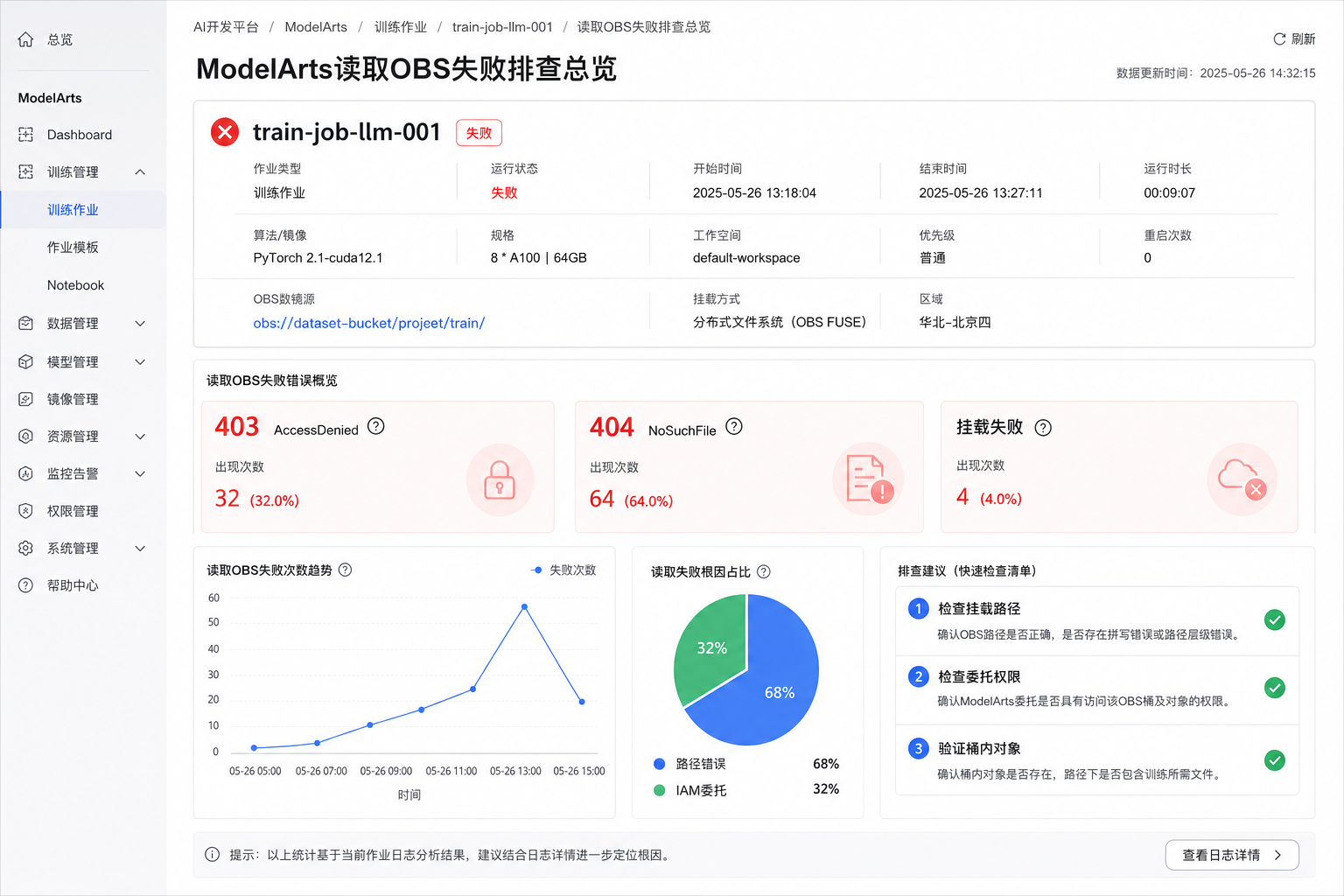

在给几十个训练任务做问题复现后,会发现失败模式高度集中:约七成是因为路径写法不规范或目录结构误解,剩下三成几乎都是 IAM 委托没配到位。还有一类特殊场景是 Notobook 环境能正常读取,一转到训练作业就挂,这背后是两套认证体系的切换。先看几个最典型的表现。
为什么挂载路径错误会直接导致“找不到文件”?
OBS 使用 obs://bucket-name/prefix/ 格式寻址,跟 Linux 文件系统完全不同。很多开发者习惯在代码里写 ../data/ 或者 /home/ma-user/work/ 这类相对与绝对路径,放到训练任务中立刻报 No such file or directory。另一个高频错误是把桶内的真实“目录”当成文件去读,或者反过来试图用 os.listdir 列举桶根路径,结果撞上权限受限。一个有效判断是:如果日志里出现 ObsException 且错误码是 404,路径大概率有误,直接用 moxing.file.exists 做个探针就能避开后续的整体失败。
委托权限不足具体有哪些表现?
IAM 委托是训练任务访问 OBS 的唯一凭据,缺了它就跟没带钥匙一样。典型现象是日志抛出 AccessDenied (403),甚至 InvalidAccessKeyId,但你在 OBS 控制台能看到这些数据。这是因为训练作业依赖委托去获取临时凭证,而委托本身可能根本没有被创建,或者创建了但没有给 ModelArts 授权,又或者子账号没有权限传递这个委托。还有一种隐蔽情况:桶策略配得很细,但委托只绑定了 OBS ReadOnlyAccess,训练过程却需要写回 checkpoint,这时候就会出现一半流程突然中断,报错信息却仍然是通用 403。定位这类问题,优先检查委托是否在训练作业中被选用,并且绑定的 IAM 策略是否覆盖了读写场景,而不是只改了桶的 ACL。

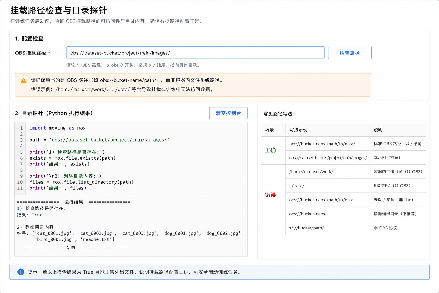

如何设置挂载路径
挂载路径的规范写法是 obs://<桶名>/<目录前缀>,末尾不带斜杠与带斜杠会产生不同的对象列举行为。常见踩坑包括:误写为 obs:/(少一个斜杠)、在脚本中用 ../ 引用上层目录,或将桶名后的路径写成大写而 OBS 中为小写。一个快速校验的方法是,在训练入口脚本最开头插入一行 print(os.environ['OBS_MOUNT_PATH']) 并由 moxing.file.exists 做一次探活,如果返回 False,几乎可以锁定是路径拼写或命名大小写问题,不必再浪费时间排查网络与委托。
检查挂载是否成功
确认挂载生效不能只靠训练任务是否启动。推荐的做法是,在数据加载逻辑前加一段“探针脚本”,利用 moxing.file.list_directory 或 OBS Python SDK 打印路径下的文件数量,甚至可以输出前五个文件名。我们在一次电商客户的故障复盘中发现,其训练任务能启动但 loss 全为 0,原因就是挂载路径虽然存在但指向了一个空目录,直到在日志里打印出 file_count=0 才定位到问题。另一个有效手段是生成临时签名 URL 在浏览器中直接访问,若浏览器返回 403 或 404,基本排除客户端配置问题,需回到 OBS 控制台核对桶策略与对象元数据。

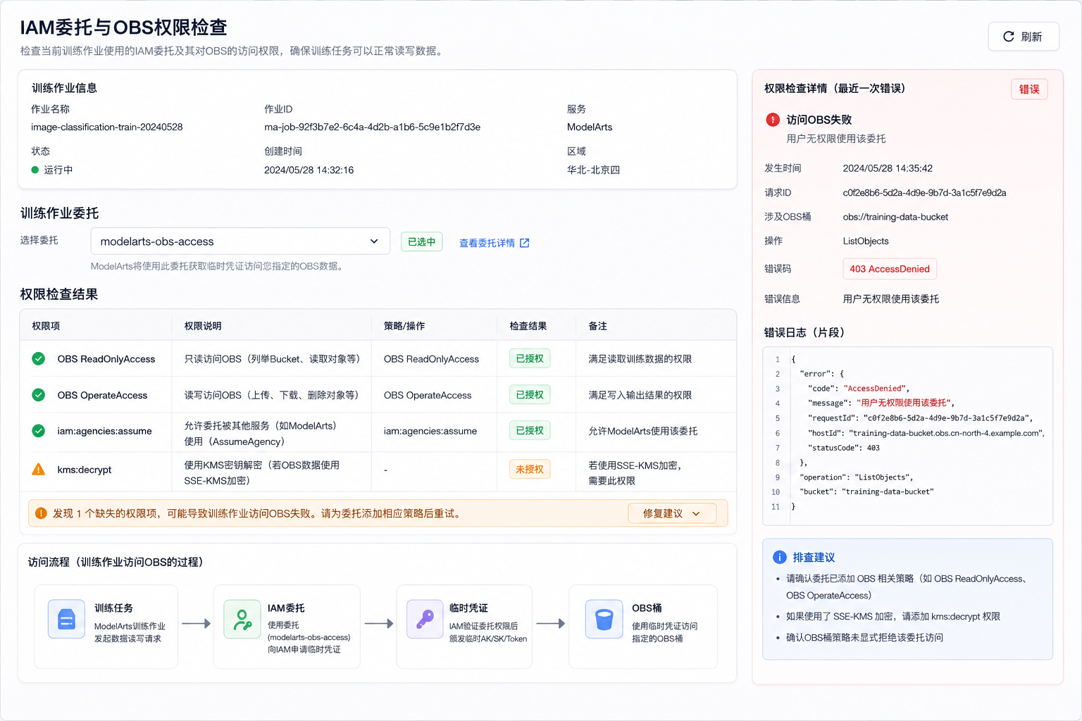

IAM 委托是华为云提供的一种跨服务授权机制,ModelArts 需要借助它来临时获取用户账号下的 OBS 访问凭证,训练代码中无需硬编码 AK/SK。如果把训练作业看作一个无身份的进程,IAM 委托就是给这个进程签发的一张“临时工牌”,工牌上绑定了访问 OBS 的权限。常见误区在于,很多开发者以为“桶开了公共读”或“账号能下载数据”就等于任务能读,但训练作业并不直接继承账号的控制台权限,它只认委托。这就解释了为何在 Notebook 中用相同路径跑 SDK 能下载,切换到训练任务就失败——Notebook 环境跑在账号下,训练任务则跑在委托角色下,两者的身份完全不同。
创建委托与授权OBS操作步骤
委托创建本身并不复杂,但实际部署中我见过不下五种犯错方式。正确的流程是:进入 IAM 控制台创建委托,委托类型选“云服务”,云服务选“ModelArts”,这一步就把使用权交了出去。接下来要给委托授权,如果只是训练数据读取,最小化权限应勾选 “OBS ReadOnlyAccess”;需要回写模型或日志,则选 “OBS OperateAccess”,避免给 “OBS Administrator” 这种超级权限。然后,在 ModelArts 创建训练作业时,必须手动选择这个委托,否则系统默认的 Delegation 可能根本不包含 OBS 策略。最后,别忘检查子账号权限:如果委托是主账号创建的,而训练由子账号发起,子账号需要有“iam:agencies:assume”权限,否则连委托都用不了。去年曾有一个使用云老大服务的用户,在排查了两天之后才发现问题出在主账号创建委托后没给子账号授权,就此省掉了重构整条流程的麻烦。实际工作中,快速验证委托是否生效,可以用一个只有两行代码的探针脚本——直接调用 OBS SDK 列出桶内对象,能列出说明委托有效,报 403 基本就是授权没到位。

检查IAM委托权限
ModelArts训练任务不走开发环境里常见的硬编码AK/SK,而是依赖IAM委托获取临时凭证。很多团队误以为只需修改桶的ACL或策略就能解决问题,却忽略了必须把委托授权给ModelArts服务并附加至少OBS OperateAccess策略,否则控制台会持续返回403。另一个容易被忽视的点是:子账号在提交训练作业时,不仅需要授权委托本身,还须具备iam:agencies:assume权限,否则委托无法生效,系统可能提示“用户无权限使用该委托”。这类因权责链断裂导致的失败,在权限类工单中占比同样不低。

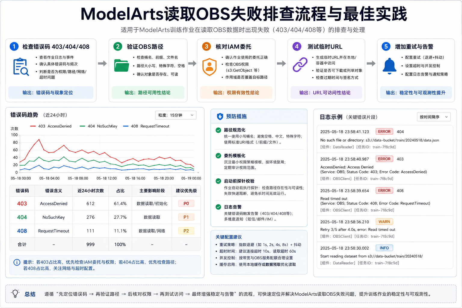

归纳排查清单
从多次实际处理的经验看,一套收敛的排查步骤能缩短至少一半的定位时间。建议将以下三个问题固化为内部 wiki 清单: ① 报错码是 403(委托权限)、404(路径不存在)还是 408(网络延迟)? ② 当前训练任务是否真的绑定了委托,委托策略是否包含 OBS OperateAccess 或更细粒度的只读授权? ③ 若在 Notebook 上能访问,训练不行,是否已严格区分用户权限与服务委托权限? 对于频繁使用不同桶和目录的团队,将这份清单贴在 CI/CD 注解里,能让新成员绕过大多数前人踩过的坑。
