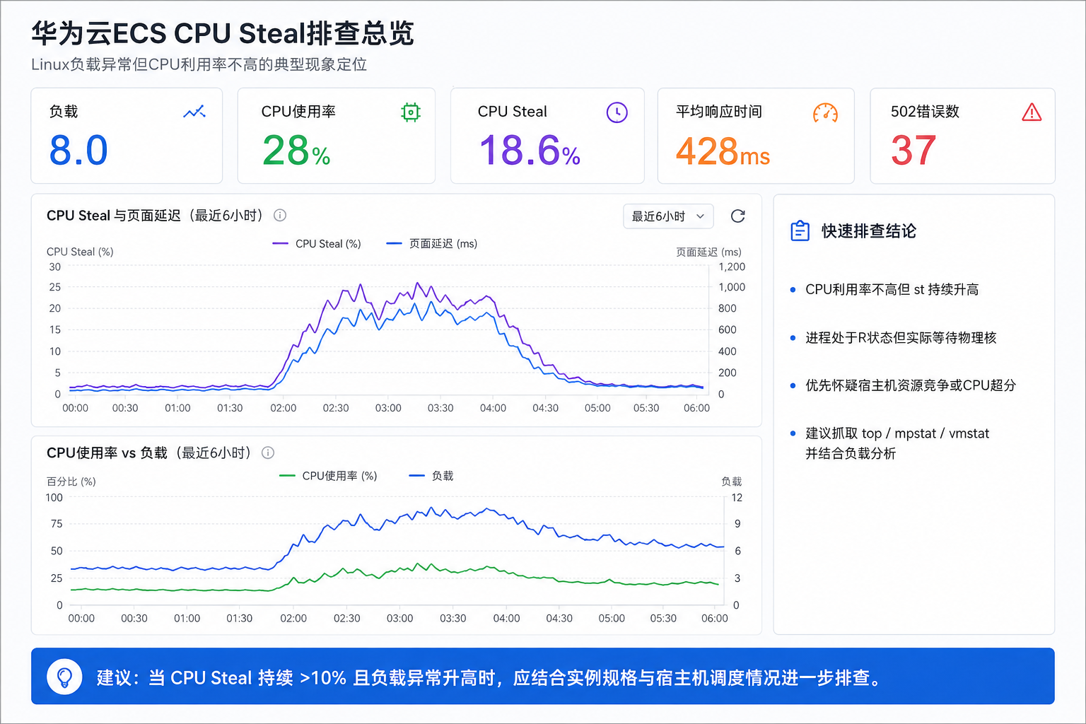

【摘要】 一家跨境电商的华为云ECS在凌晨时段负载突然从0.5飙到8,页面响应延迟翻了两倍,然而云监控显示CPU利用率始终未超过30%。运维团队排查应用、数据库、队列均无果,最终在top输出里注意到一个被忽视的字段——st。这正是华为云ECS CPU Steal排查要解决的一类典型谜题:性能下降并非自身资源耗尽,而是虚拟CPU在宿主机上“排队”的时间过长。
华为云ECS CPU Steal排查:Linux负载与进程调度实战

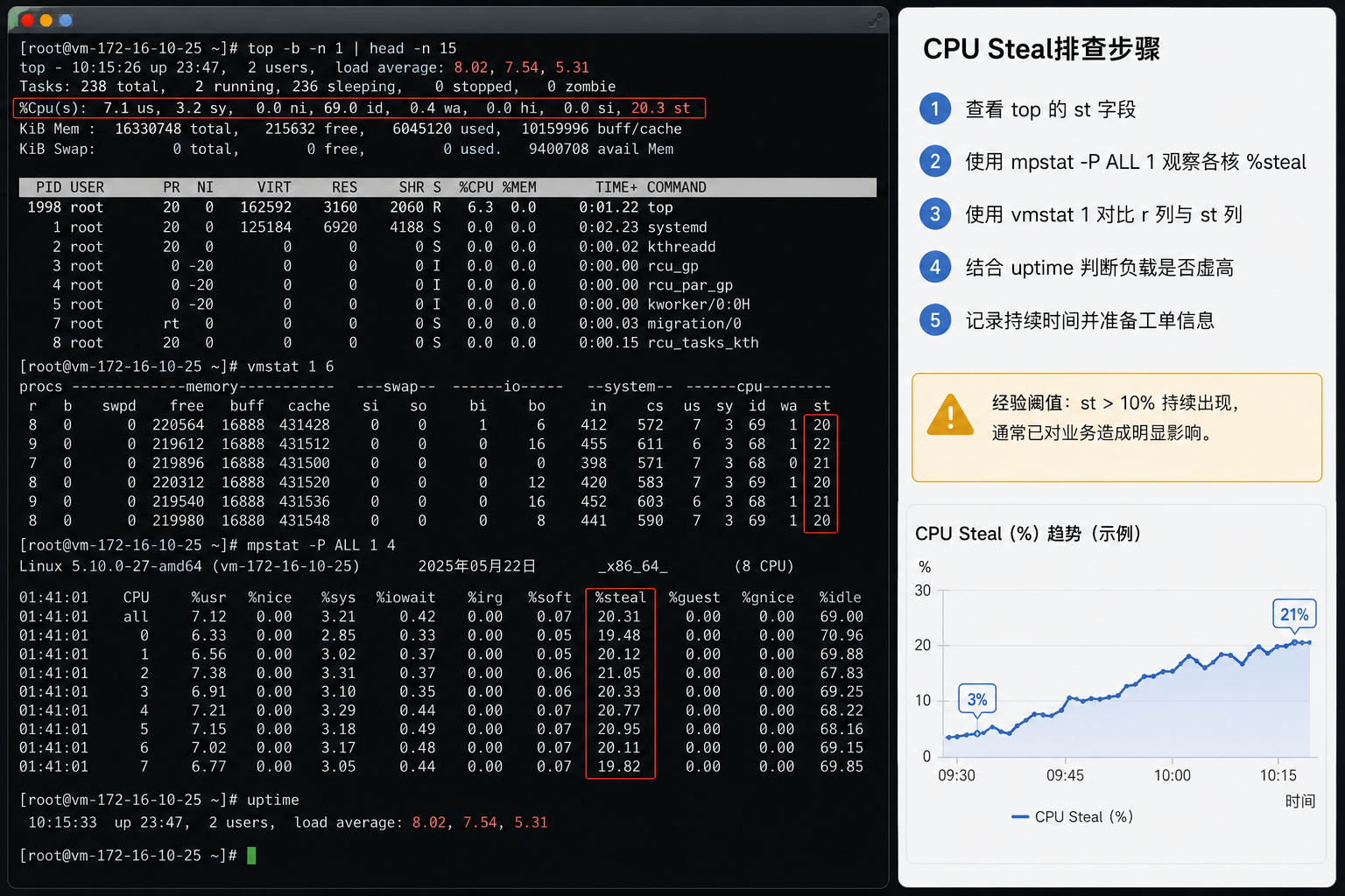

查看Steal的命令
最直接的工具是 top。启动后看第三行的 %Cpu(s) 区域,如果 st 字段持续大于零,说明 vCPU 已经开始在等待宿主机调度。更细致的观测用 mpstat -P ALL 1,它会把每个 vCPU 的 %steal 逐秒列出,适合捕捉短时尖刺。vmstat 1 的 st 列也能提供整体视图,但精度不如 mpstat。实操中一个常被忽略的点是,这些命令本身也消耗 CPU,高 Steal 时它们可能采样不准,所以建议连续抓 10 秒以上的输出,配合 uptime 负载值做交叉确认。
识别异常阈值
云厂商默认不承诺绝对的 CPU 延迟,所以 Steal 不存在统一的“红线”。但行业共识和大量案例指向两个关键区间:Steal 在 5% 以下属于正常调度波动,10% 以上持续 3 分钟通常意味着宿主机资源争抢已经影响到应用体验。如果看到 30% 甚至更高的暴增,业务侧一般已经出现明显超时——这时直接看应用日志比继续盯着 top 更有用。判断阈值时,必须关联实例规格:共享型(如 t6、s6)因超分策略,对 Steal 的容忍度高于独享型(如 c7、m7)。在独享型上,哪怕 Steal 稳定在 8%,也应视为异常信号,值得开起工单求证。

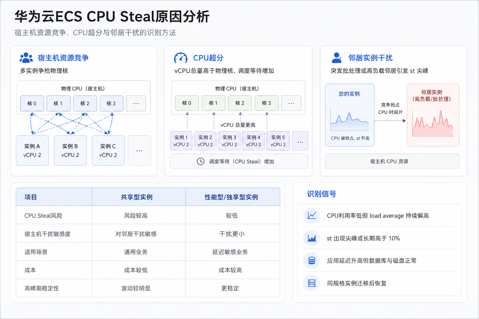

CPU Steal升高的常见原因解析
CPU Steal 的本质是虚拟 CPU 在就绪队列中等待物理核调度的时间占比。当该值持续超过 5% 时,应用响应延迟通常会出现可感知的劣化;达到 10% 以上则属于明显异常。在华为云 ECS 环境中,Steal 升高极少由单方面因素引起,往往是宿主机资源争用、CPU 超分策略和噪声邻居共同作用的结果。
宿主机资源竞争
同一物理宿主机上的所有 vCPU 共享固定的物理核能力,当多台高负载 ECS 实例集中争抢计算资源时,就绪态 vCPU 被迫排队,Steal 会急剧上升。这类竞争在非独享型实例中更常见。好比原本跑得顺畅的独享车道,突然涌入大量并线车辆,每辆车(vCPU)的通行时间被均摊压缩。在 2023 年的一次大规模压测中,某用户 8 核实例在宿主机 CPU 利用率超过 85% 后,st 值从 2% 飙升至 18%,直接导致服务 P99 时延翻倍。
超分导致竞争
云厂商为提升资源利用率,普遍采用 CPU 超分——宿主机上 vCPU 总数远超物理核数,常见超分比在 1:2 到 1:4 之间。这意味着即使宿主机的整体物理利用率未达上限,只要分配出去的 vCPU 数量过多,调度的“长度”就会被拉长,Steal 呈现基线式抬升。这种结构性因素很难通过应用优化消除。不少用户发现,同规格的标准型实例,在创建时可能落到轻度超分的宿主机上表现平稳,一旦因故迁移到高超分节点,st 值便从 3% 蹿至 15% 左右,且与业务请求量无明显关联。
邻居实例干扰
噪声邻居(Noisy Neighbor)是虚拟化环境中 Steal 突增的典型诱因,其特征为 st 值出现无规律的尖峰,尤其在宿主机上个别实例短时间突发大量计算时显现。例如,同一宿主机上的邻居 ECS 执行定时批处理任务或密集编译,可能瞬间抢占 80% 以上的物理核,导致其他实例的 vCPU 暂停调度,哪怕自身 CPU 使用率只有 10%。这种干扰在监控图表上常表现为“毛刺”——st 在几秒内从正常水平冲高到 20% 以上,随后回落,与自身应用负载完全脱钩。如果不通过多实例横向对比或宿主机日志核查,很容易被误判为代码效率问题。遇到这类无法自行隔离的场景,可以考虑借助像云老大这类技术服务商做一次宿主机历史调度数据的综合评估,避免在业务侧无谓地消耗优化精力。

CPU Steal 升高时,最先被感知的通常是系统平均负载(load average)的异常。在一个 8 vCPU 的华为云 ECS 实例上,uptime 显示的 1 分钟负载长期维持在 10 以上,但 top 中的用户态与系统态 CPU 占比合计不足 40%,这种现象几乎可以立刻将排查方向指向宿主机侧的调度竞争。其中的逻辑并不复杂:负载统计的是处于可运行(R)和不可中断睡眠(D)状态的任务数,而 Steal 时间本质上是 vCPU 在宿主机队列中等待的时间,这段时间里任务仍然表现为“正在运行”(R 状态),却没有任何真实指令被执行。因此当 Steal 从 2% 升到 15% 以上时,即便实例内的应用进程并没有发起更多计算请求,负载也会被迅速推高,形成“看起来很忙,实际跑得很慢”的典型特征。
分析系统平均负载
在定位华为云 ECS 的 CPU Steal 时,平均负载并不能独立成为证据,却可以提供一个关键的“异常倍数”。以 2024 年某电商企业在高峰时段遇到的案例为例,其 4 vCPU 实例负载突增至 12,CPU 使用率仅 35%,但 mpstat -P ALL 1 显示各核 Steal 稳定在 18%–22%。这种情况说明宿主机上存在严重的 CPU 超分竞争,且负载值大致等于“真实使用核数 + 被偷走的核数 × 任务堆积因子”。因此建议将 uptime 每 5 秒的输出与 top 内的 st 值并列记录,若负载超出 vCPU 数量 1.5 倍以上且 Steal 持续超过 10%,基本可以认定瓶颈不在实例内部,而应转向调整实例规格或迁移可用区。

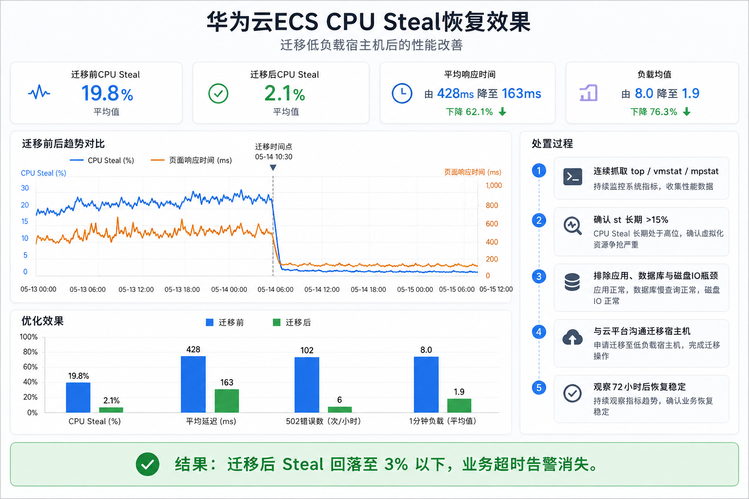

实战案例:一次Steal飙升的定位与恢复
问题现象描述
某外贸企业部署在华为云ECS上的Nginx反向代理集群,晚高峰时段频繁出现502与连接超时,前端QPS并未明显增长。登录实例后top看到系统负载(load average)达到vCPU核数的3倍以上,但%usr与%sys合计不足40%,而%steal长时间维持在18%-25%。同时mpstat -P ALL输出显示多数核心的%steal同步飙高,进程D状态罕见,但R状态任务堆积明显,初步排除磁盘I/O瓶颈。
排查步骤演示
第一步锁定CPU视图:连续抓取vmstat 130个采样点,发现sy、us稳定,st与r列高并发,确认调度延迟源自宿主机而非Guest OS。第二步用perf sched record结合pidstat -u核查目标进程实际获得的CPU时间片,发现Nginx worker的单次处理延迟大幅增加,但自身CPU占用极低,排除内部死锁。第三步横向比对同规格实例在同一可用区不同时段、不同RUNNING区域的表现,发现仅特定时段ST异常,怀疑邻居效应或超分策略调整。最后将监控时序、中断分布以工单提供给华为云技术支持,由后端排查确认该宿主机物理核超分比临时上调,触发了调度竞争。
最终解决方案
经与华为云协商后,将业务实例迁移至另一低负载宿主机,同时升级为性能型实例避免动态超分干扰。迁移完成后再观察72小时,%steal回落至3%以下,平均响应时间下降62%,超时告警消失。对于缺乏平台运维深度经验或非自建数据中心的企业,这类宿主机层的资源争用单靠云厂商工单沟通往往周期偏长,如果不想自己一家家配置试验,找像云老大这类服务商做一次整体评估,把实例规格、可用区策略和业务峰值错峰统一规划,能省下不少试错与故障排查成本。
