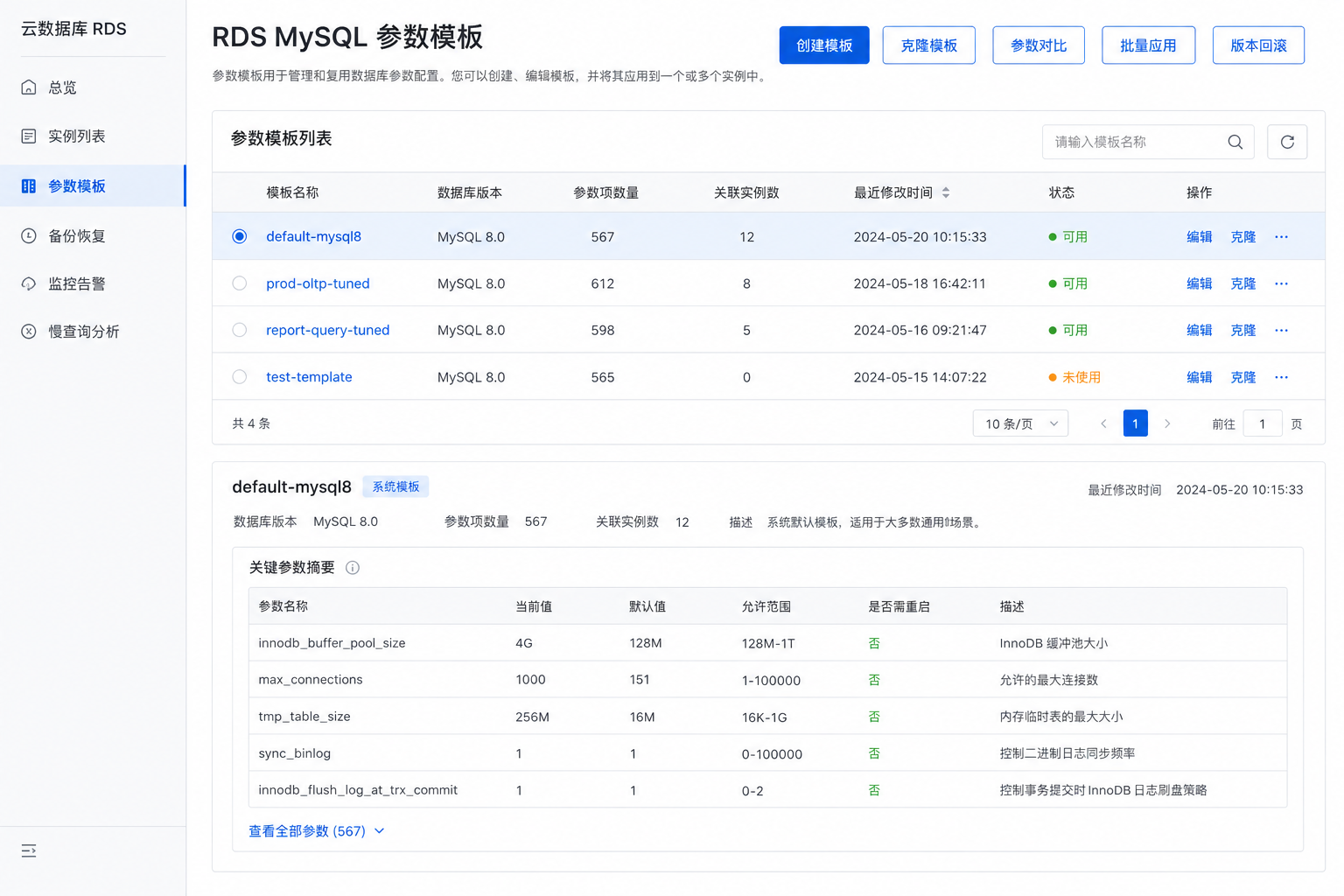

RDS MySQL 参数模板是什么?为什么调优能提速?
参数模板到底解决了数据库管理的什么痛点?
RDS 参数模板并非简单的配置快照,它解决的核心问题是“一致性”与“可复用”。默认模板为了广泛兼容,往往牺牲了特定场景下的激进表现,多实例环境下开发、测试、生产参数各自为战,极容易导致偶发问题难以复现。云厂商 RDS 控制台提供的参数模板支持克隆、修改、批量应用以及版本对比与回滚,这意味着运维人员可以像管理代码一样管理数据库参数——将验证好的配置固化为模板,一键下发到几十个实例,彻底摆脱逐台机器手动修改的噩梦。

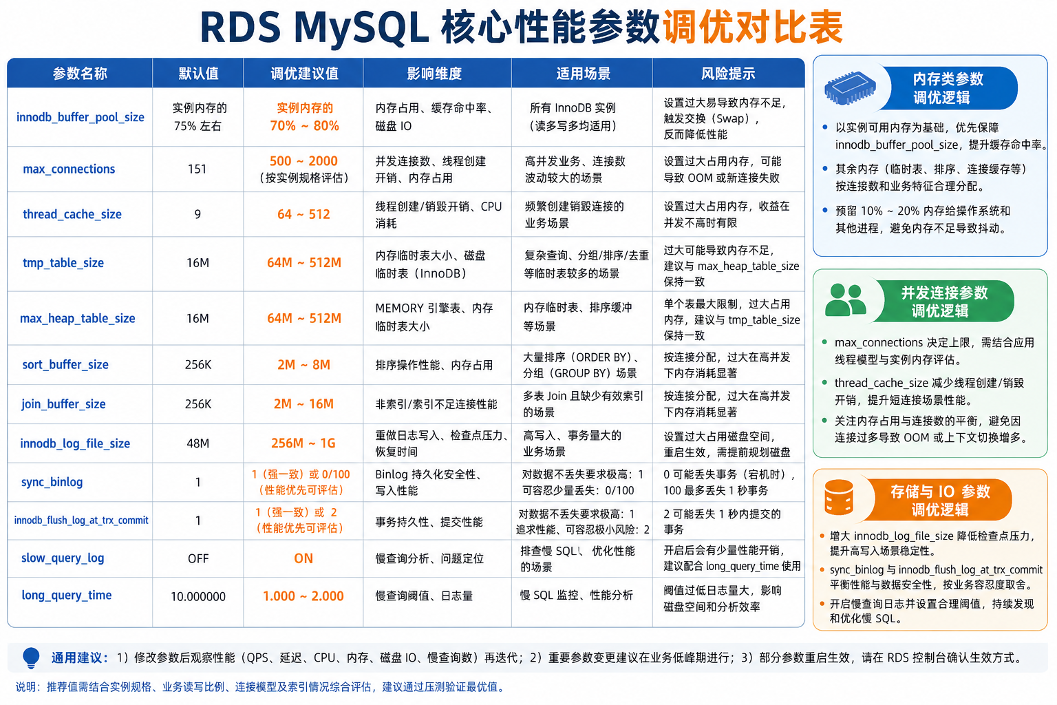

哪些MySQL参数对性能影响最大?
RDS默认参数模板立足于“不出错”,而非“跑得快”——这是所有云数据库用户需要认清的第一件事。把一组通用配置直接丢进高并发写入或复杂报表场景,结果往往是连接数耗尽、内存命中率骤降、磁盘I/O排队如山。影响性能的参数可以归为三类:内存分配、并发连接控制、存储与IO行为。这三类参数一旦失衡,实例规格再高也很难发挥应有吞吐。下面逐一拆解。
内存相关参数
innodb_buffer_pool_size是MySQL的命门,直接决定InnoDB能在内存中缓存多少数据和索引。默认值通常保守,面对百GB级实例只分配几个GB,读请求大量穿透到磁盘,IOPS飙升但吞吐上不去。一个简单信号:当监控显示Buffer Pool命中率长期低于95%,就应该考虑上调。但这条线不能无脑拉满——设置超过实例内存80%且未给操作系统和连接预留足够空间,OOM风险会骤然上升。另一个容易被忽略的参数是tmp_table_size和max_heap_table_size,大量临时表写盘会让查询延迟突然恶化,尤其在报表场景中值得结合慢查询日志优先排查。
并发与连接参数
max_connections是业务高峰期最先碰壁的参数。默认值几百个,面对电商秒杀或API突发流量瞬间打满,新连接直接拒绝,表现就是“数据库连不上”。但直接把它调到几千同样危险——每个连接都消耗内存和线程资源,高并发下容易触发上下文切换风暴,系统CPU反而拖垮吞吐。更务实的做法是配合thread_cache_size减小连接创建开销,并引入应用端连接池限制并发,让数据库层面只处理它能承受的请求数,而不是硬扛所有流量。如果监控里Threads_created持续走高,说明连接复用率不够,需要调整的远不止max_connections一个值。
存储与IO参数
InnoDB的写入性能绕不开innodb_log_file_size和sync_binlog。日志文件太小,checkpoint频繁触发脏页刷新,大量随机写瞬间拉高IO等待;日志文件过大,崩溃恢复时间变长。一般建议将innodb_log_file_size设置为innodb_buffer_pool_size的25%-50%,让写入压力更平滑。sync_binlog默认通常为1,表示每次事务提交都刷盘二进制日志,数据安全性最高,但高并发写入时磁盘延迟会严重拖慢TPS。如果业务允许秒级丢数据风险,调整为0或更多事务才刷一次,能获得数倍写入吞吐提升,这需要在可靠性与性能之间做一次明确的取舍。

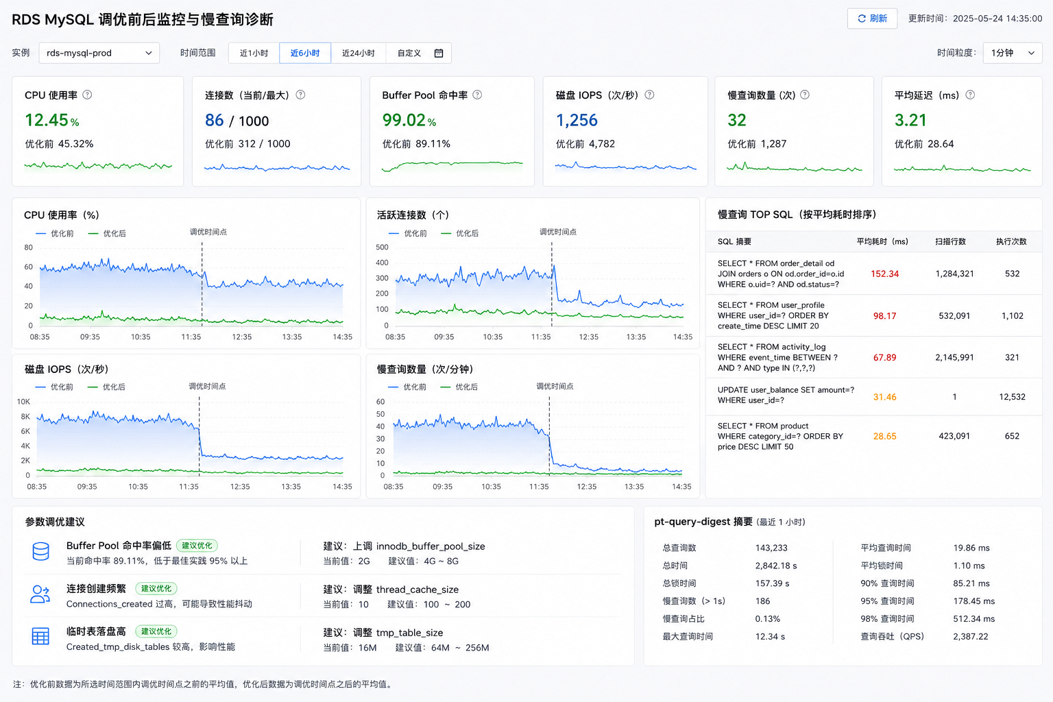

如何判断当前参数是否需要调整?
默认参数模板在设计上优先保证通用环境的稳定性,但面对高并发写入、复杂报表查询等差异化负载时,往往会出现连接数耗尽、缓冲池命中率骤降等隐性瓶颈。判断是否该调参,不能靠直觉,而要基于可度量的信号:监控指标的真实趋势、慢查询日志暴露的执行细节,以及实例当前参数与默认模板的差异。
查看监控指标
RDS 控制台提供的 CPU、内存命中率、连接数和 IOPS 等指标,是触发调参的第一手依据。例如,当 Innodb_buffer_pool_reads 持续超过 Innodb_buffer_pool_read_requests 的 1% 时,说明缓冲池命中率已偏低,继续增加 innodb_buffer_pool_size 通常能直接改善读取性能。同样,如果活跃连接数长时间触及 max_connections 上限,说明并发能力已经吃紧,需要结合实际内存容量决定是上调该参数还是优化应用侧连接池。只看这些数值的绝对值意义有限,重点是观察它们在业务高峰期的变化斜率和持续时间。
分析慢查询日志
慢查询日志是衔接参数调优与 SQL 优化之间的桥梁。打开 slow_query_log 并设置合理的 long_query_time 后,那些执行时长异常的 SQL 会被记录下来。利用 pt-query-digest 等工具汇总分析,若频繁出现因排序或临时表而产生的慢查询,可考虑调整 sort_buffer_size、tmp_table_size 等会话级参数,但务必注意这些参数是按需分配的内存,设置过大容易引发整实例的 OOM。更重要的是,如果日志显示大量行锁等待,调大 innodb_lock_wait_timeout 并不能根治问题,此时应回溯到事务设计,配合 innodb_print_all_deadlocks 定位冲突根源,而不是只靠调参硬撑。
对比默认参数
RDS 提供参数模板的版本对比功能,可以把当前实例运行参数与同版本默认模板并排对比,快速标记出所有偏差项。重点关注那些影响持久性和 IO 行为的参数,比如 sync_binlog 和 innodb_flush_log_at_trx_commit。在明确业务可承受少量数据丢失风险的前提下,将这两个参数从默认的 1 改为 2 或 0,能成倍降低磁盘刷写频率,对写入密集型场景的吞吐提升非常明显。这类变更必须通过参数模板批量应用到测试实例,并结合压测确认无不良副作用后再上线,这正是 RDS MySQL 参数模板调优教程强调的核心思路——用可回溯的版本管理代替直接修改线上。

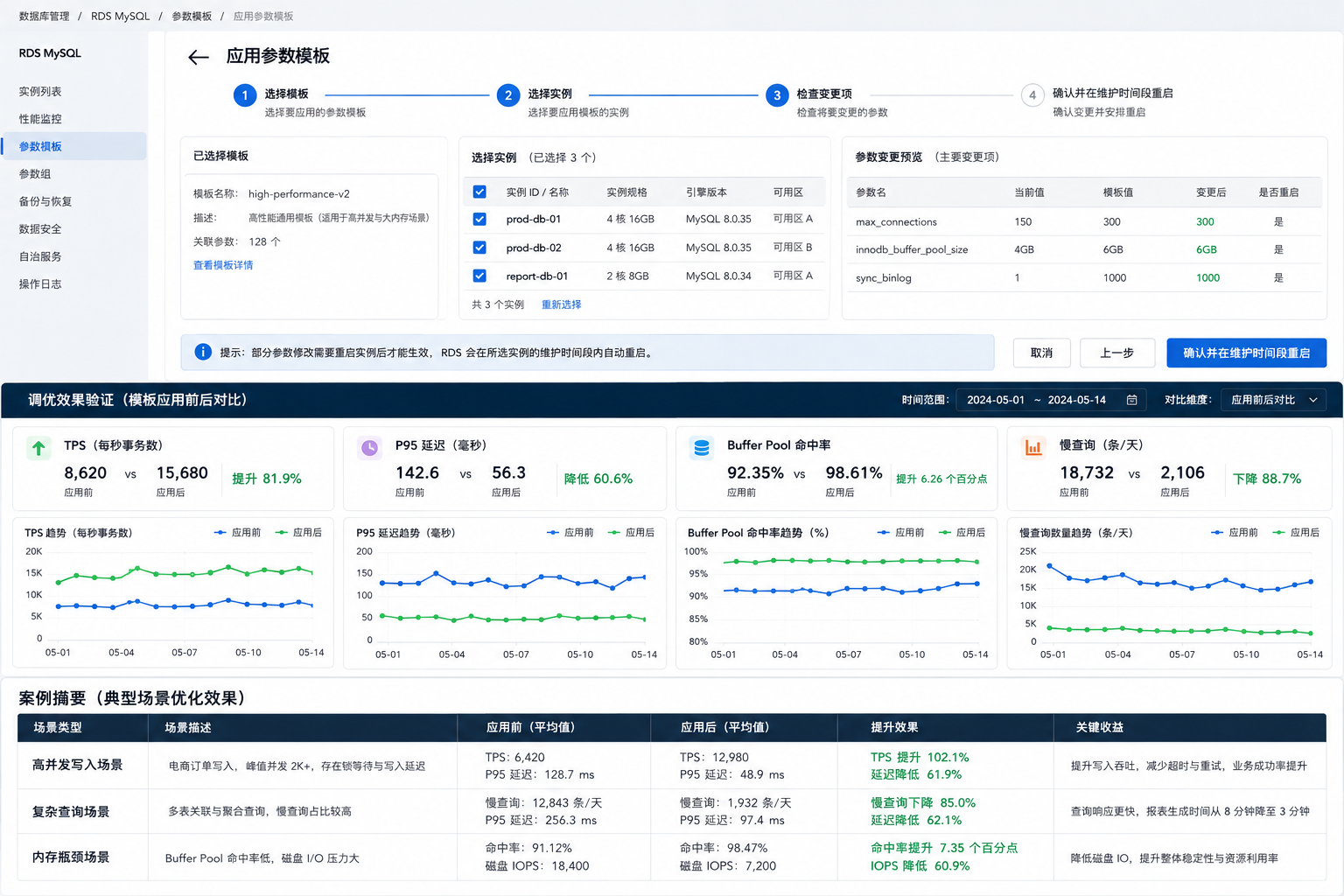

RDS MySQL参数模板调优具体步骤
参数模板调优并非一次性动作,而是一条贯穿“创建—验证—应用”三步的闭环链路。在实际操作中,不少团队直接修改默认模板,结果导致多个实例参数互相干扰,出现问题后极难排查。正确的路径是:先基于默认模板克隆出自定义模板,再根据监控指标定向修改关键参数,最后在维护窗口内完成应用与重启。整个过程保持单变量变更原则,即每次只调整一个参数,方便通过前后性能数据对比判断效果是否达到预期。
创建自定义参数模板
在 RDS 控制台中,选择与实例相同的大版本(如 MySQL 8.0),基于系统默认模板“另存为”一个新的自定义模板。这个操作本质是生成一份只属于你的参数副本,后续修改不会影响系统默认值,也方便在多个实例间批量应用。如果业务存在读写分离架构,建议为只读实例和主实例分别创建适配的模板,避免因参数差异导致主从复制异常。
修改关键参数值
调参必须建立在对实例规格与业务负载的准确认知之上。例如,对于 8GB 内存的通用型实例,innodb_buffer_pool_size 通常可设为物理内存的 60%~70% 左右,即 5GB 上下,过小会导致内存命中率下降,过大则有 OOM 风险。max_connections 同样不能盲目放大——每增加 100 个连接,大约需要额外消耗 2MB 左右的内存,满配下可能挤占缓存空间。建议先在测试环境用 sysbench 或实际业务流量进行压测,记录参数变更前后的 TPS、延迟和 CPU/内存水位,确认有正向收益再推至生产。
应用模板并重启
修改完参数模板后,需在实例列表中选择“应用参数模板”,勾选目标实例并确认变更。对标记为 需要重启 的参数(如 innodb_buffer_pool_size、innodb_log_file_size),务必在 RDS 控制台设置的“可维护时间段”内完成重启操作,避免业务中断。应用后立即接入云监控观察 15—30 分钟,重点看连接数、慢查询数和 IOPS 是否出现异常毛刺,一旦发现性能倒退,可快速使用参数模板的版本回滚功能恢复至上一个版本。

调优后如何验证性能并持续优化?
参数调整从来不是终点,验证效果并建立持续的观测闭环,才能真正让调优成为数据库管理的一部分而非一次性动作。实际工作中,不少团队在改完参数后直接上线,缺少可控的性能基线对照,一旦出现波动就难以判断是参数本身的问题还是业务负载的变化。下面三个环节,是把“感觉”变成“数据”的关键。
压力测试方法
验证不能靠“上线后看感觉”。压力测试需要还原真实业务模型,而不是简单的读写混合模拟。使用 sysbench 自定义 Lua 脚本或直接录制慢查询 SQL 构建测试集,能更贴近线上事务比例和查询复杂度。以 8C16G 通用型 RDS 为例,在仅调整 innodb_buffer_pool_size 从默认的 128MB 提升至实例内存的 75% 后,对 200 并发 OLTP 场景压测,QPS 提升幅度可达 25%-35%,但若同时调大 max_connections 而未增加内存,OOM 风险会显著上升。每次调整仅修改一个变量,记录前后 TPS、延迟 P99 和 CPU IO 等待率,形成可追溯的验证卡片。
监控与告警设置
参数生效后,需要依赖自动化的监控将异常暴露出来。内存命中率长期低于 95%、活跃连接数连续 5 分钟超过上限的 70%、慢查询数量较基线增长 50% 以上,这些是可量化的告警阈值。不要仅盯着数据库层指标,还要关联实例的 CPU 使用率、磁盘 IOPS 和网络吞吐——当 IO 等待时间占比超过 20% 而 CPU 并不高时,大概率是存储性能瓶颈而非计算资源不足,继续加大缓存反而不划算。在云监控中配置组合告警规则,并接入通知渠道,能避免半夜靠人工巡检的尴尬。
