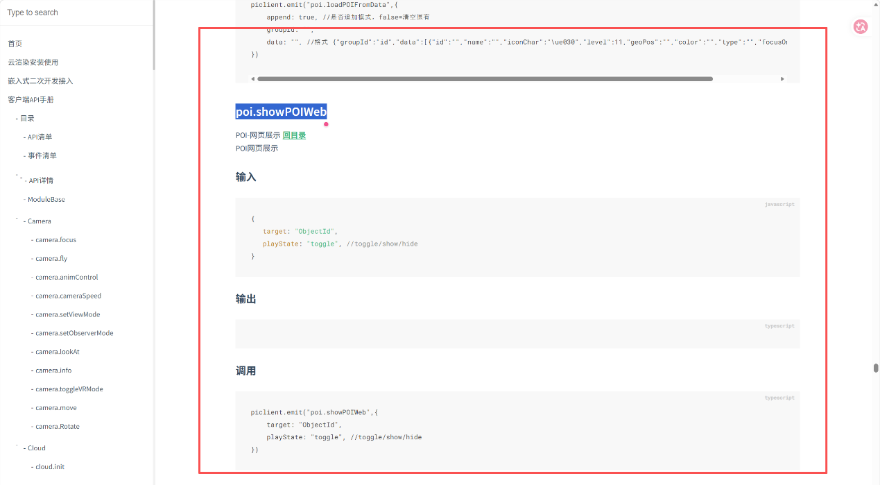

步骤三:查阅API手册并写入对应json代码​
1. 打开API开发手册,检索弹窗触发、界面唤醒相关接口代码。​
2. 选取适配镜头漫游弹窗功能的标准代码片段,复制完整可用代码。​
3. 返回软件API事件编辑窗口,粘贴录入检索到的接口代码。​
4. 校验代码格式(json),确保无代码缺失、格式错误,保存代码配置。​
