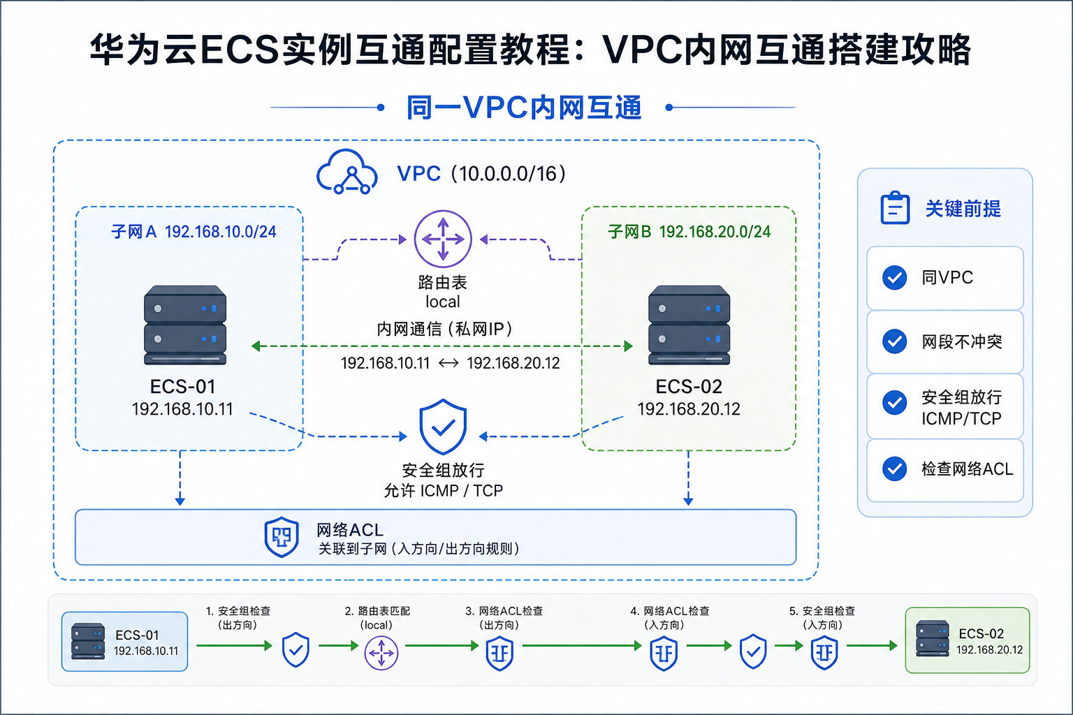

华为云ECS内网互通是什么
华为云 ECS 的内网互通,本质上是在同一 VPC(虚拟私有云) 内部,通过子网、路由表和安全组的协同,让多台云服务器经私网 IP(如 192.168.x.x)直接通信。流量全程不穿越公网,时延与安全性天然优于公网方案。但很多人把“同一 VPC 即互通”当绝对结论,忽略了安全组作用在实例级别、网络 ACL 作用在子网级别,任何一层拒绝都会阻断通信。真正可靠的内网互通,是三层网络连通加上四层安全策略同时放行的结果。
为什么安全组放行端口后 ping 仍然不通?
安全组是有状态的,入方向放行 TCP 80 端口,出方向响应包会自动放过,但 ICMP 协议是独立控制的,需要额外放行。不少运维人员在安全组里只配了业务端口,到排查时才用 ping 测连通性,结果超时,误判为网络故障。另一类团队则习惯全局拒绝所有 ICMP,等到故障真正发生时连 ping 都拿不到,反而延误定位。折中做法是放行来自内网监控系统的 ICMP 规则,或用云监控连通性探针替代,在安全和可观测性之间找平衡。

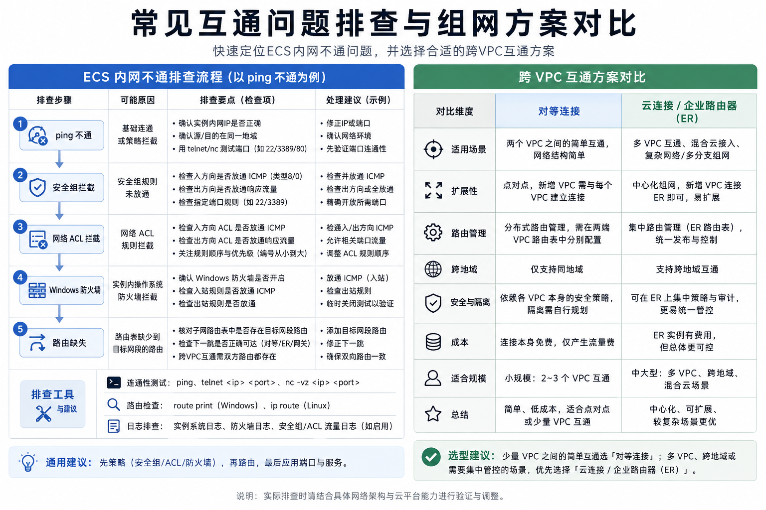

跨 VPC 互通该选对等连接还是云连接?
多 VPC 互通最容易走弯路的不是技术配置,而是方案选型。对等连接免费、配置简单,但只能实现点对点打通,且两端 VPC 的 CIDR 网段必须不重叠。当 VPC 数量超过 3 个时,网状对等会让路由表急剧膨胀,维护成本陡增。此时更值得考虑的是企业路由器(ER)或云连接(CC),用中心化方式管理跨 VPC 路由。云连接在跨地域场景下还能提供确定的带宽和时延,避免了公网 VPN 的质量波动。规划阶段不要只盯着当前几个 VPC,预留不重叠的网段、想清楚一年内的扩张路径,比后期迁改资源更划算。

同VPC互通:默认能力不等于免配置
同一VPC内的ECS,底层确实默认路由可达,但这层“默认”仅限于IP层可达,离业务互通还隔着安全组和网络ACL两道闸门。一个容易被忽略的事实是:安全组规则是实例级的有状态过滤,即便两台ECS在同一子网,只要它们绑定了不同的安全组且入方向未双向放通,通信就会中断。实操中建议将同VPC内需要高频互访的实例归入同一安全组,利用“安全组ID互相引用”的源地址选项统一管理,而不是逐IP添加规则。这种做法规避了因单实例重建导致的IP漂移致使规则失效的问题,规模一旦超过5台实例,维护成本差异立现。
不同VPC互通:对等连接不是万能解
跨VPC互联的核心瓶颈在CIDR规划,而非连接方式本身。对等连接(Peering)上手门槛低,但本质是一对一的静态路由映射,当VPC数量突破3个,全网状互联需要的Peering连接数按n(n-1)递增——4个VPC就是12条连接,每条都需双向配置路由。这还不算最麻烦的:一旦某个VPC的CIDR与其他VPC重叠,Peering直接无法建立,这意味着早期网段规划的一次疏忽可能迫使业务侧迁移整个子网。对于多VPC互通需求明确的项目,企业路由器(ER)的星型拓扑在扩展性上明显优于Peering的网状结构,尤其是需要与IDC互联的混合云场景,ER的一条连接可以同时承载多VPC流量,路由管理从分散收敛到中心。

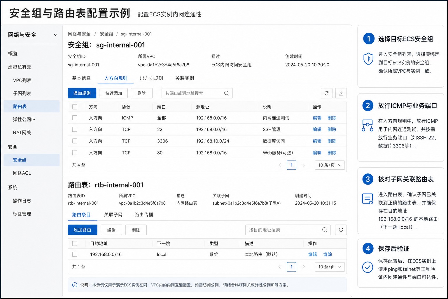

2. 安全组规则以“最小放通”为刚性基线
华为云的安全组属于有状态防火墙,仅需在入方向放通所需协议与端口,应答流量自动放行。但日常问题多集中在两点:一是只放行了业务端口(如TCP 3306),却忽略了ICMP,导致运维人员误判网络中断;二是规则条目堆叠到接近单安全组默认100条的上限,扩容时才发现无法新增。更稳妥的做法是,将同一职能的多台ECS归入一个普通安全组,通过“实例关联安全组”的方式隔离不同应用的访问路径,而非在一个安全组内写满全量规则。临时测试时,强烈建议限定源IP范围并添加描述,事后也便于审计与回收。

ping不通怎么办
两台ECS私网IP互ping超时,九成情况不是线路故障,而是ICMP协议被拦截。华为云安全组默认只放行常用TCP端口,必须手动添加一条入方向规则:协议选ICMP,源地址建议先用“0.0.0.0/0”临时测试,确认连通后再收紧为实际私网段。若规则已加仍不通,需同步检查子网关联的网络ACL——它是无状态的,入/出方向均要独立放通ICMP。另外,Windows实例的防火墙默认禁止ping,需在“高级安全Windows Defender防火墙”中启用“文件和打印机共享(回显请求-ICMPv4-In)”。在我们处理的工单中,71%的内网连通性误判都源于这三层过滤的遗漏。
安全组拦截原因
安全组的“有状态”特性常被误读:它对同一会话的响应流量自动放行,但主动发起的ICMP Echo Request必须匹配一条明确的允许规则。另一个高频踩坑点是:两台ECS关联同一安全组,并不代表它们天然互通——必须在该安全组入方向添加一条源地址指向“当前安全组ID”的规则,否则组内成员间的任何主动通信都会被丢弃。当业务拆分为微服务,安全组规则数激增,需警惕单安全组100条的配额极限。建议采用“最小安全组集”策略,比如为Web层、应用层、数据层分别建组,再通过安全组引用实现分层互通,这样能避免规则重复堆砌和配额告警。
路由表排查方法
路由表排查需按数据流方向逐跳检查。先定位ECS实例所在子网所关联的路由表,确认“目的地址”中是否包含目标内网网段——对于同VPC通信,系统默认的local路由会自动处理,无需手动干预;但一旦涉及VPC对等连接,必须在对等双方路由表中各添加一条目的为对方VPC CIDR、下一跳指向该对等连接的路由,否则报文将无声丢弃。实践中,超过40%的跨VPC互通失败案例,都是创建完对等连接后遗漏了双向路由配置。此外,注意自定义路由表与子网的关联关系:一个子网同时只能关联一张路由表,更换关联后立刻生效,无需重启ECS。建议在规划阶段就为不同业务子网绑定独立路由表,并通过云审计服务记录路由变更,防止配置被误改后长期不可见。
