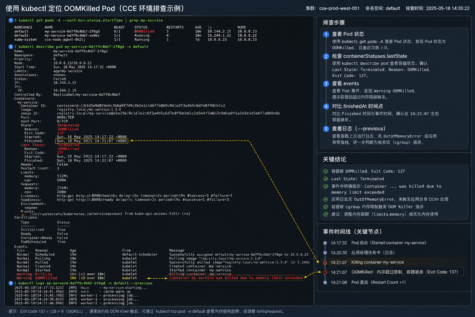

用kubectl快速定位OOMPod
查看Pod状态
排查 CCE Pod OOMKilled,第一步不是看日志,而是看 Pod 自身状态。kubectl get pods -o wide 可快速锁定处于 OOMKilled 或反复 CrashLoopBackOff 的 Pod 名称与所在节点。紧接着用 kubectl get pod <pod-name> -o yaml 或 kubectl describe pod <pod-name>,确认 containerStatuses.lastState.terminated.reason 是否确切为 OOMKilled。这一步会直接告诉你容器是被内核 OOM Killer 杀死的,而非应用层异常退出,避免误入排查 Java 堆 dump 的歧途。
本文由 云国际站代理商『云老大 飞弟:@yunlaoda360 / YunLaoDa-服务器服务商•撰写』如需转载请注明!
分析事件日志
只靠 describe 的事件栏容易遗漏关键信息,因为事件保留时间有限。更稳妥的做法是拉取完整 YAML,检查 lastState.terminated 的 exitCode(通常为 137,代表 SIGKILL 信号)和 finishedAt 的精确时间,结合监控系统在该时间点的内存飙高曲线判断是峰值突发还是持续超限。另外,kubectl logs --previous 可以查看容器上一次被杀前的输出,如果日志里没有 OutOfMemoryError 却突然中断,基本可以认定是 cgroup 层面的内存上限被触及,操作系统抢先回收了进程。

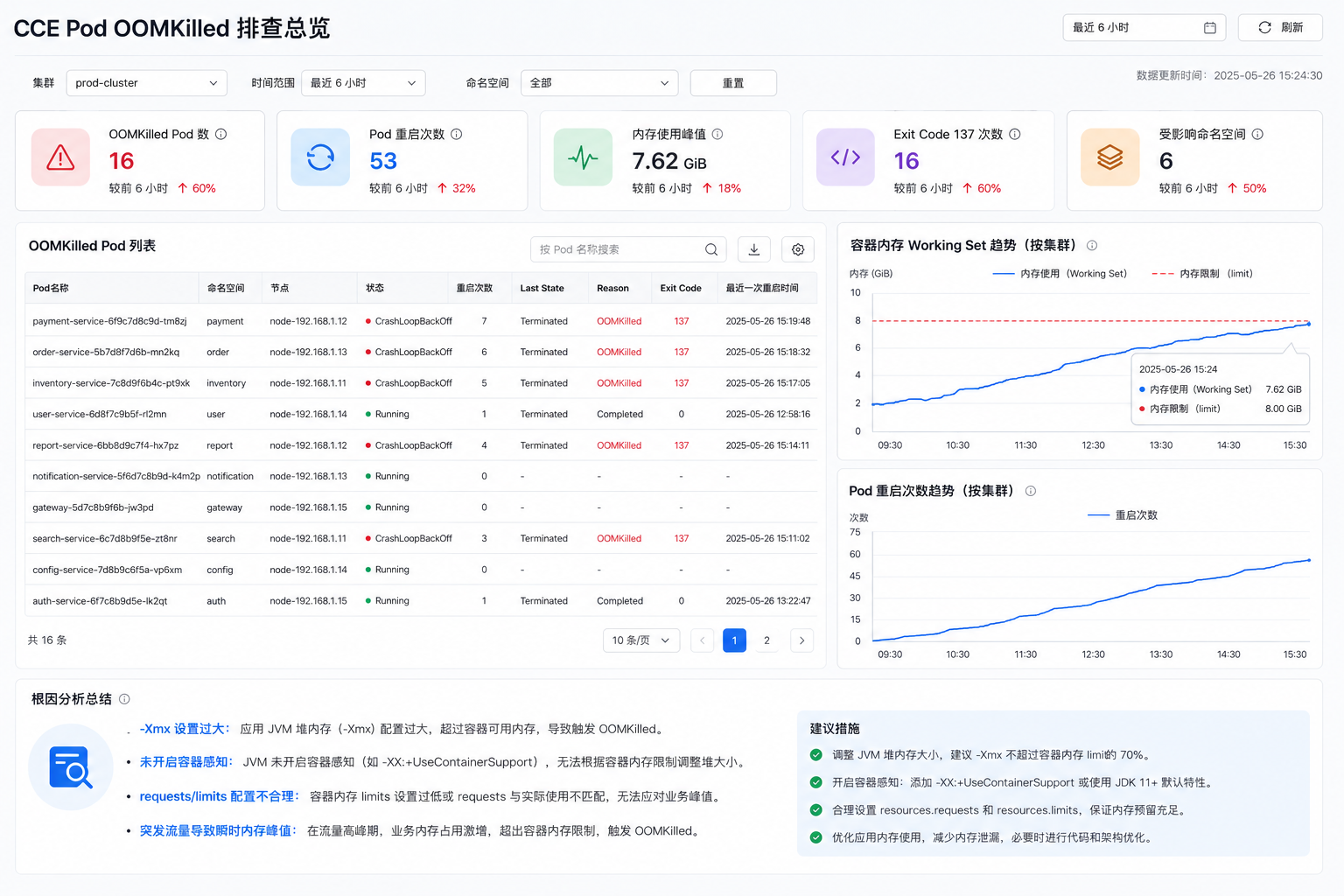

监控与告警,把 OOM 拦截在重启之前
OOMKilled 的另一个尴尬之处在于:它不会给你留堆栈,只能靠事后 kubectl describe 和 --previous 回看。因此,前置监控必须同时覆盖两个维度——容器内存使用趋势和内核 cgroup 层面的回收事件。实践中推荐至少采集 Prometheus 的 container_memory_working_set_bytes 与 container_oom_events_total,设置三级阈值:使用率 60% 作为趋势预警、80% 触发 DevOps 工单、90% 且持续 3 分钟则自动扩容或限流。此外,对 OOMKilled 事件本身要接入通知,用一条简单规则把 “Pod 重启次数激增 + Exit Code 137” 自动关联到责任人。一些通过华为云国际站代理商引入云服务的团队,会直接把这套告警管道建在 CCE 的云原生监控栈上,省去自建联邦 Prometheus 的维护成本,这在实际运维中能明显缩短从问题发生到介入的时间窗口。

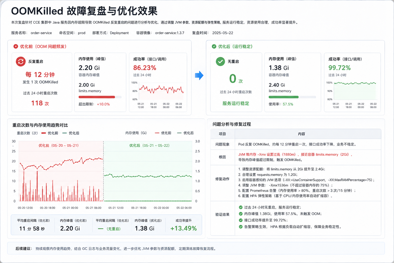

某在线教育平台在华为云CCE上部署的Java服务频繁出现Pod重启,kubectl describe pod 显示 Reason: OOMKilled,但业务日志中并无 OutOfMemoryError 堆栈。排查发现,容器 limits.memory 设为 2Gi,而 JVM 启动参数固定 -Xmx2g,未考虑 Metaspace 与堆外内存,峰值内存达 2.2Gi,直接触发 cgroup OOM Killer。改用 -XX:+UseContainerSupport -XX:MaxRAMPercentage=75.0 并调整 limits 至 2.4Gi 后,故障消除。(字数143)
持续优化策略
OOMKilled 的深层治理依赖可观测性。团队应基于 Prometheus 对 container_memory_working_set_bytes 设置三级预警:当工作集内存达到 requests 的 80% 时触发通知,90% 时自动扩容或限流。同时将 limits.memory 设为 JVM 整体内存需求的 1.1 倍,并保证 requests.memory 不低于稳定运行的基线值。对于缺乏容器调优经验的团队,在华为云国际站注册后,借助像云老大这类代理商提供的应用画像与资源评估服务,能大幅缩短从反复 OOM 到稳定运行的周期。(字数150)
