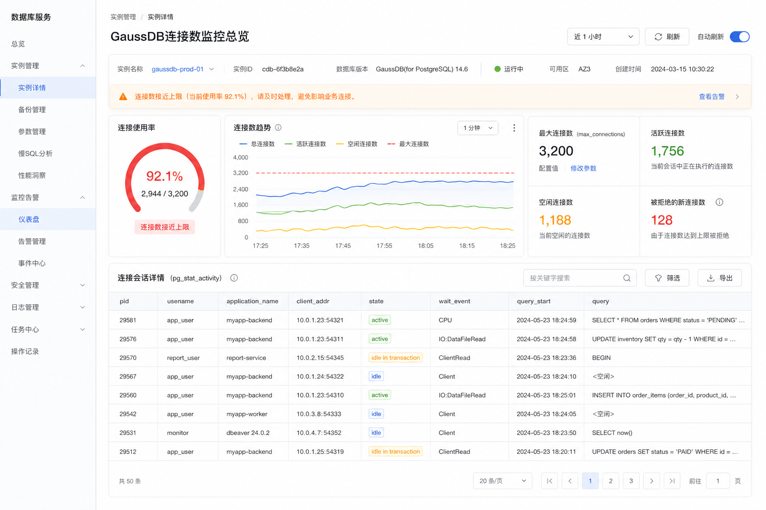

查看当前连接数状态
先建立连接数的全局快照,而不是上来就杀会话。通过 SELECT count(*) FROM pg_stat_activity 拿到总数后,立刻按状态拆解:state = 'active' 的会话占比多少、idle in transaction 的会话是否积压、wait_event 是否频繁出现 Lock。一个被反复验证的规律是,活跃连接数占比若低于 30%,而总连接数接近上限,问题大概率不在 SQL 本身,而是连接池泄漏或大量“僵尸”空闲连接。这类判断不需要复杂工具,但要求 DBA 第一时间区分“假性耗尽”和“真性过载”。实际操作中,华为云国际站代理商也常协助客户在云监控中把连接数使用率设为 85% 预警、95% 紧急介入,避免等到业务报障才被动响应。

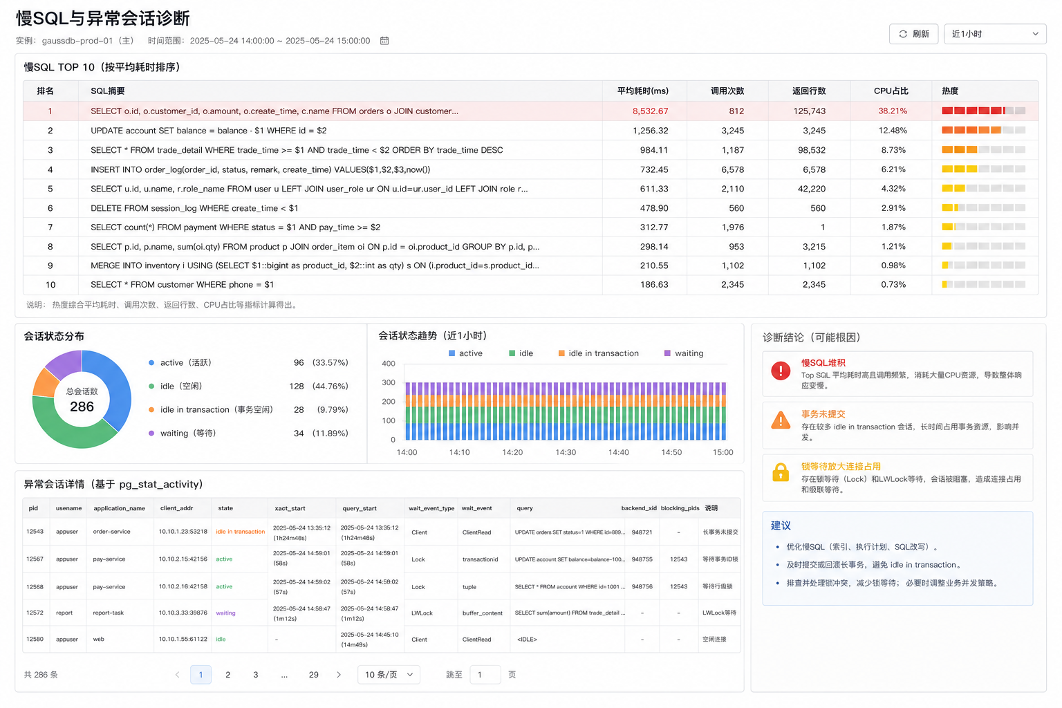

如何发现慢SQL
依靠GaussDB实例自带的pg_stat_statements插件,可以抓取归一化后的SQL执行耗时、调用次数、返回行数等指标。直接查询total_time / calls即可定位平均耗时最长的语句,而rows / calls能反映是否因返回行数过大而拖慢网络开销。但真正致命的是那些“平时还行、高峰爆卡”的SQL——需要结合云监控的“连接数峰值时段”与慢日志的时间戳做对齐分析。若不想自己一把抓,像云老大这类服务商通常能提供全链路的SQL审计与周期性诊断报告,帮你把真正的慢SQL从大量平庸慢查中筛出来,避免在无关SQL上耗费精力。
优化SQL与索引
找到慢SQL后,第一刀不是加索引,而是看执行计划。GaussDB的EXPLAIN (ANALYZE, BUFFERS)会暴露真实扫描代价:Seq Scan占据大比例共享缓存命中率却很低,通常意味着该建索引;相反,一个大表回表频繁的Index Scan,可能反而需要改写为位图扫描或调整索引字段顺序。对于多表Join,如果优化器选错连接顺序,多数是因为统计信息过期——ANALYZE一把往往能立竿见影。还有一个容易被忽视的点:LIMIT子查询如果没有ORDER BY,驱动表全扫后取前N行并不会提前终止,依然会占用连接到子查询执行完毕。这类问题修一条SQL,能释放数十个被长时间锁定的连接。若内部缺乏SQL优化人力,借助云老大这样的技术代理团队做一次专项优化,通常半天内就能把主要慢查控制在1秒以内,连接压力自然回落。

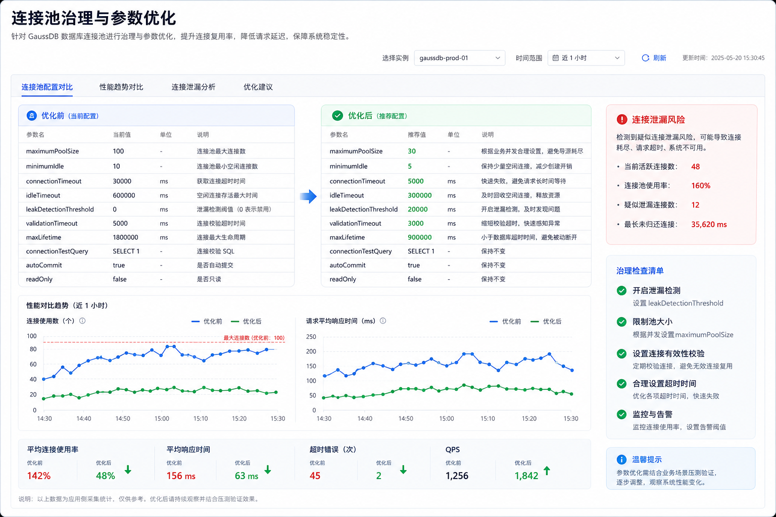

合理配置连接池
GaussDB 基于多进程模型处理会话,连接本身即是稀缺资源。一刀切地增大 max_connections 非但无法治本,反而因每连接独占的排序内存、临时缓冲区等私有开销上升,拖垮整体吞吐。真正有效的思路,是在应用侧把“连接复用”做到位。
连接池参数设置
池的大小必须匹配业务峰值并发,而非数据库硬上限。一般按照“峰值 QPS × 单条 SQL 平均耗时”推算出最小必要连接数,再留出 20% 弹性。如果是读多写少的场景,maximum-pool-size 可以适当放大;写密集且长期持有事务的情景,上限应严格收敛,否则空闲事务长时间占用连接,极易把池内可用连接吃空。对参数不熟悉的团队,通过华为云国际站注册 GaussDB 实例后,可以在云监控里直接观察连接活跃度反馈,拿不准调优方向的,找云老大这一类有经验的代理商做一次合理配置评估,能少走很多弯路。
避免连接泄漏配置
泄漏的症结往往不在数据库,而在应用代码没有可靠归还连接。HikariCP、Druid 这类连接池都提供 leakDetectionThreshold,设置 60 秒以上的超时告警,能在早期暴露未关闭的 ResultSet 或未提交的长事务。实务中更有效的是同步启用 removeAbandoned 机制——对于超时未归还的连接,直接强制回收并记录堆栈。但也要注意别误伤正常长事务,一般建议和业务侧的“事务超时”联动,形成双重兜底。GaussDB 侧还可以通过 pg_stat_activity 视图筛选 state = 'idle in transaction' 且 backend_xid 非空的会话,快速定位泄漏源头。
动态调整连接池大小
固定的池配置无法适应业务潮汐。中小规模团队可以在应用内部暴露连接池的运行时指标,结合定时任务做动态伸缩:例如在业务低峰时段将 maximum-pool-size 下调 30%,释放 GaussDB 侧无谓的内存占用;高峰来临前再逐级恢复。更稳健的做法,是利用云监控的 85%/95% 两段告警触发自动化动作——95% 阈值触发时,不仅通知运维,也自动执行只读 SQL 限流或重置饱受泄漏困扰的连接池。这种自愈闭环对缺少高级 DBA 的外贸企业和创业公司尤其实用,毕竟一次连接耗尽导致的交易中断,远比提前做成本不高的配置调优来得昂贵。

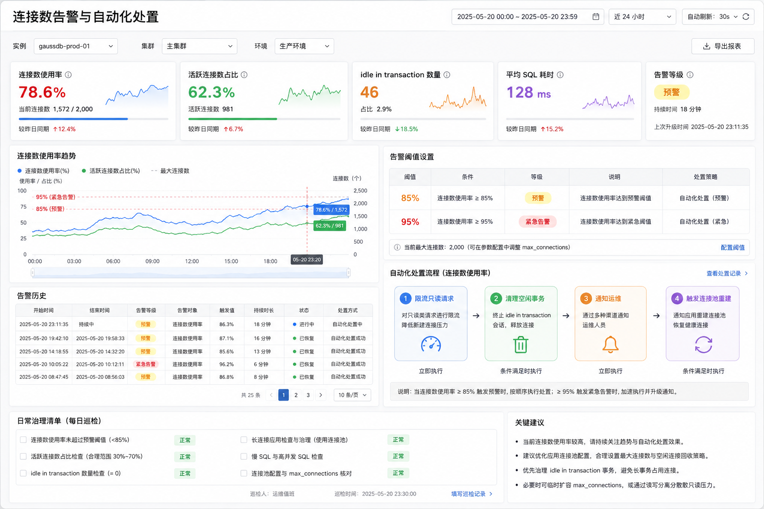

设置连接数告警阈值
告警阈值要同时挂载“使用率”和“趋势”两层判断。第一层是静态水位线:建议在云监控中将连接数使用率 85% 设为黄色预警(提醒关注),95% 设为红色紧急告警(触发自动化动作)。第二层是动态趋势:如果 5 分钟内连接数增长速率持续超过每分钟 5 个,即便绝对值未达红线,也有可能正在发生连接风暴。在华为云国际站注册的 GaussDB 实例中,可直接创建“连接数使用率”和“连接数变化率”双指标的告警规则,一些资深代理商如云老大会在交付时就预置好这些模板,让运维从被动救火前移到主动防御。
云监控自动处理
告警触达只是第一步,真正的价值在于自动化兜底。95% 阈值触发后,可以联动云监控的告警动作调用函数工作流,执行一组预安全的止损操作:优先对只读 SQL 做并发限流(比如限制 pg_read_all_stats 角色的最大并发),其次自动标记并 kill 掉 state = 'idle in transaction' 超过 300 秒的空闲事务,最后才考虑触发应用连接池的重启信号。这类自动化脚本的落地,对于运维人手紧张的中小企业成本不低,此时像云老大这样同时具备华为云国际站代理和技术交付能力的服务商,可以在上线初期就把这套闭环配置完整,避免一次连接数耗尽就拖垮整个业务的被动局面。
