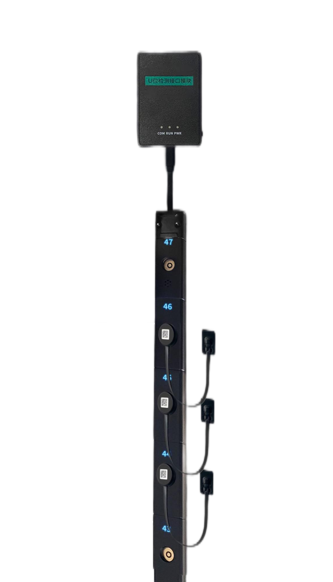

U位管理系统的硬件不复杂,但每一件都经过精心设计。核心就三样东西:
1. U位检测接口模块
这是整个系统的"感知触角",安装在机柜侧面的导轨上,负责探测每个U位的设备在位状态。
接口模块采用磁吸式安装,无需打孔,机柜内即贴即用。每个模块带LED指示灯,直观显示通信状态和U位占用情况,维护人员走过机柜通道,一眼就能看出哪些U位是空的、哪些被占用了。
2. U位资产条
资产条是安装在机柜立柱上的条状硬件,上面排列着与U位一一对应的检测点位。它就像一条"感知轨道",把每个U位的在位状态实时传递给接口模块。
目前行业内主要有两种形态的资产条,适应不同机柜环境:
  • 一体式资产条:整体成型,适合标准机柜,安装简洁美观
  • 组拼式资产条:模块化拼接,适合非标深度机柜或需要灵活扩展的场景
两种形态的核心检测原理一致,差异只在物理适配。用户可根据机柜型号自由选择。

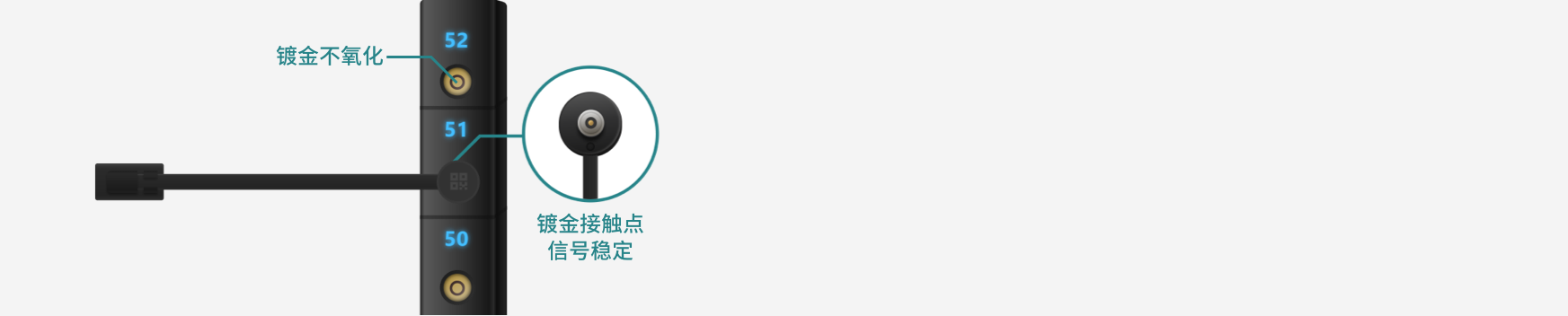

3. 电子标签
每台上架设备粘贴一枚RFID电子标签,标签内写入设备编号、名称、规格型号、所属部门等关键信息。这枚标签就是设备的"数字身份证",伴随设备从入库到退役的全生命周期。
标签的接触点采用镀金工艺,确保长期使用不氧化、信号传输稳定。这看似是个小细节,但在数据中心7×24小时运行的严苛环境下,可靠性就是生命线。

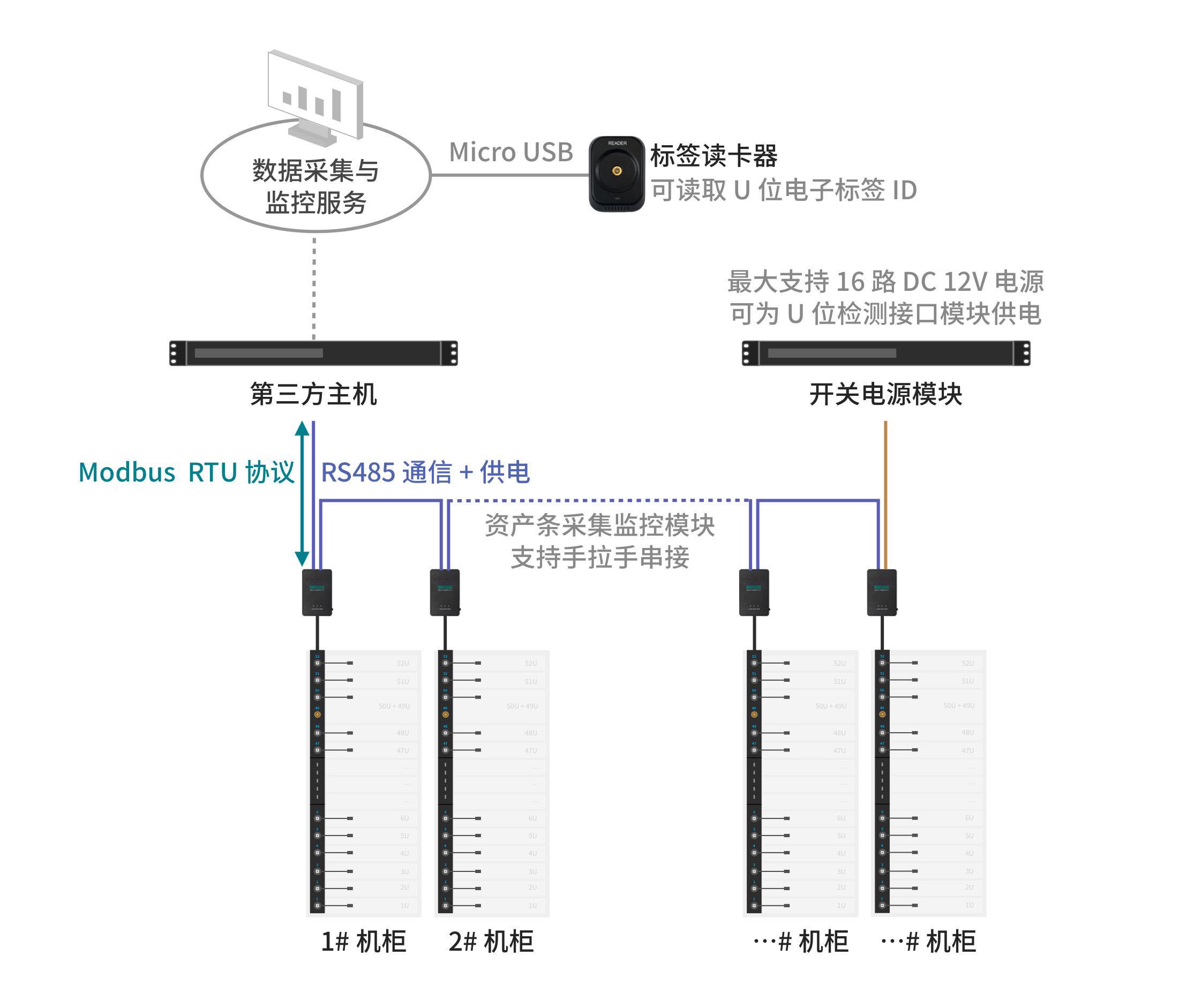

硬件三件套装好后,怎么把它们连起来?组网方案的设计思路很简洁:

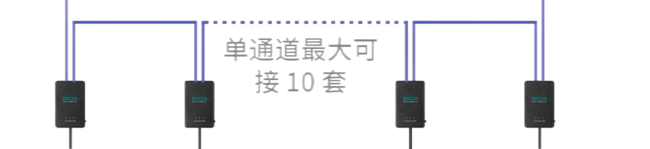

手拉手级联接线
接口模块之间通过专用线缆"手拉手"级联,一根线串联同机柜的所有模块,再从机柜顶部一根线接出到采集主机。不需要每台设备单独拉线,大幅降低布线复杂度。
单通道扩展能力
一个采集通道最多可以接10套机柜的接口模块。这意味着什么?一个中型机房如果有50个机柜,只需要5个采集通道就能覆盖全部,硬件成本和部署工作量都控制在合理范围。
两种主机方案灵活选择
实际部署中通常有两种采集主机方案:
  • 专用主机方案:使用自研采集主机,功能完整,支持全量U位管理功能
  • 第三方主机对接方案:如果客户已有DCIM或其他管理平台,接口模块可直接接入第三方主机,保护已有投资
这种"两种方案都支持"的设计,让客户不会因为已有系统而被绑死,也不会因为从零开始而无所适从。
