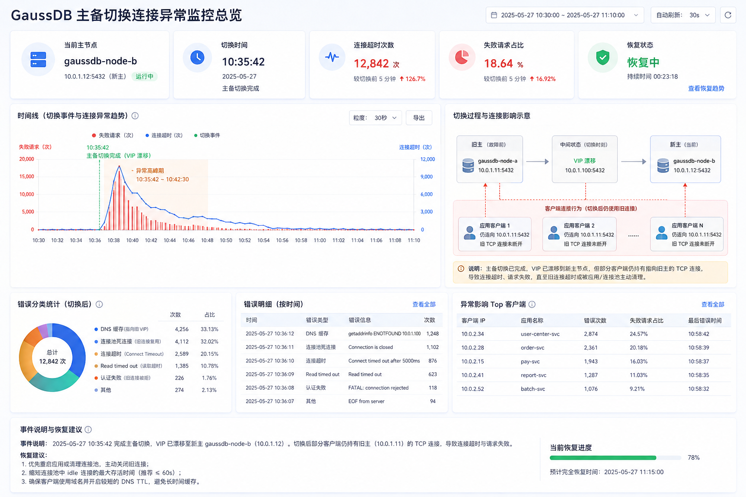

连接异常的最早信号集中在哪些现象上?
报错不一定直接写着“切换”,更多时候是Connection refused或Read timed out这类通用错误。连接池中的连接未真正断开,应用从中取出后才会在执行SQL时暴露失效,导致业务日志在“取连接”正常、“执行查询”却大量报超时,这种滞后会让值班人员先入为主地怀疑网络或数据库负载。更隐蔽的是部分连接池默认不开启有效性检测(如HikariCP无testOnBorrow),死连接在池中长期驻留,直到被触发调用才现形,拉长了故障感知窗口。

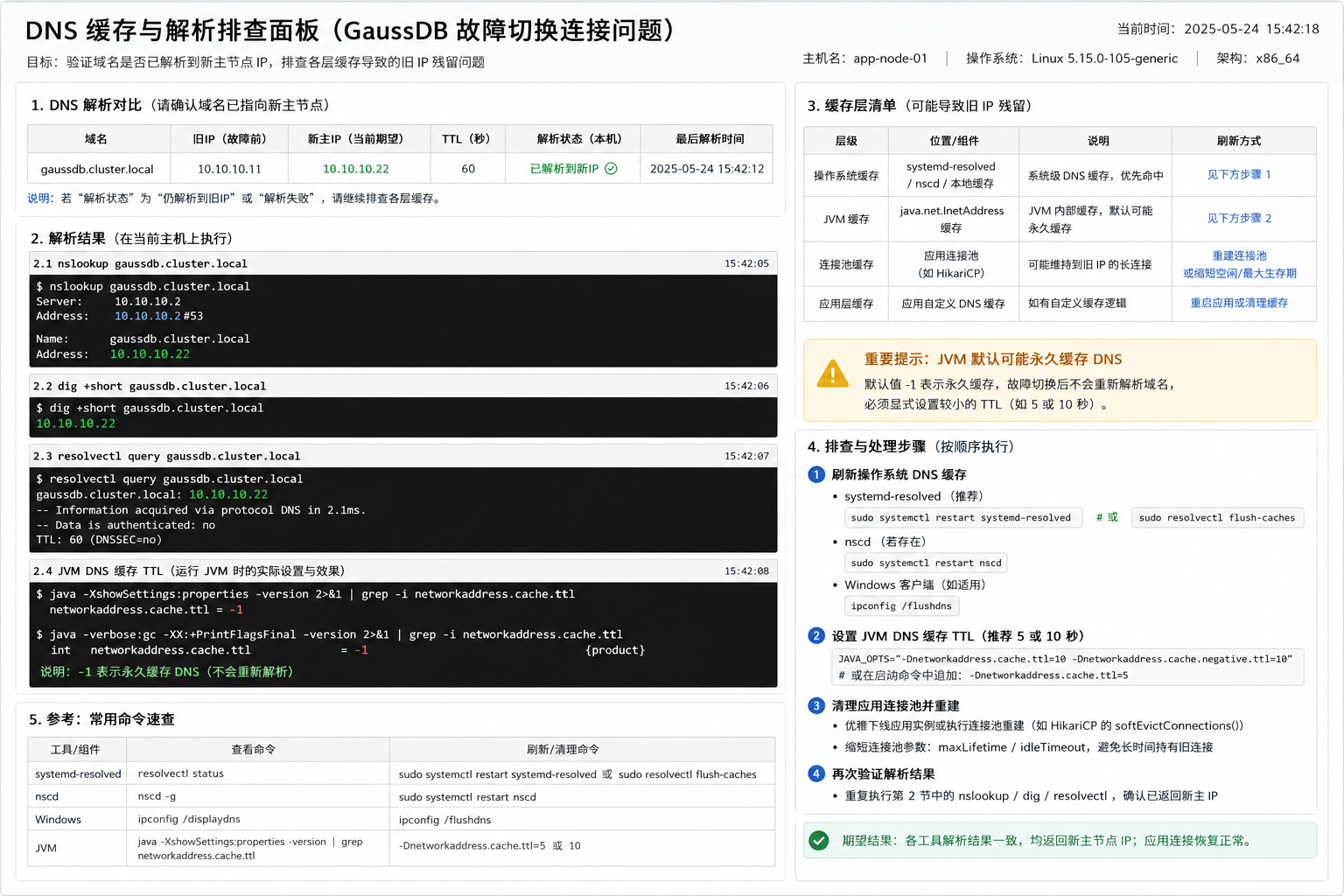

排查DNS缓存问题
主备切换完成后,域名解析到的VIP已漂移至新主节点,但大量应用仍报“连接超时”或“无法连接到主机”,根源往往不在数据库而在调用链路上的DNS缓存。多层缓存机制是故障恢复窗口拉长的主要推手:操作系统(nscd、systemd-resolved)、JVM的InetAddress缓存、HTTP客户端以及连接池都可能各自保留旧解析结果,且过期策略互不透明。JVM的安全管理器默认将DNS缓存TTL设为-1(永久缓存),除非显式设置networkaddress.cache.ttl,否则即使操作系统层面DNS已刷新,Java进程仍会持续向旧IP建连,直到进程重启。这一行为在大量使用JDBC连接GaussDB的场景中几乎成了“标配陷阱”。
DNS缓存如何影响连接
GaussDB主备切换后,新主节点继承了服务端口和VIP,但旧主节点的IP已不再承载业务。如果客户端的JDBC URL使用域名连接,首先会经过JVM的DNS缓存,若该缓存未失效,调用getConnection时jdbc驱动解析出的仍是旧IP。即使JVM缓存到期,操作系统层面的systemd-resolved或nscd也可能缓存着相同的旧记录,形成双重拦截。更隐蔽的是,HikariCP等连接池在getConnection时若发现已有闲置连接,并不会触发DNS解析,而是直接返回那条已经指向失效节点的TCP连接,此时testOnBorrow若未配置,应用就会拿到一根“死连接”。我们在多起案例中看到,切换完成后数据库侧活跃会话数已经回升,但应用仍有30%左右的请求失败,抓包显示大量SYN重传向旧IP,直到人工刷新DNS或重启应用才恢复。
如何检查DNS缓存
确认当前解析结果是否正确是排查的第一步。在应用服务器执行nslookup <域名>,将返回的IP与GaussDB控制台显示的新主节点IP对比;若不一致,说明DNS缓存仍指向旧地址。对于Java应用,可在启动参数中添加-Djava.security.debug=networkaddress观察缓存行为,或通过JMX MBean直接查看InetAddress缓存内容。如果服务器使用了systemd-resolved,resolvectl query <域名>能显示当前缓存状态及其TTL。我们曾协助一家外贸企业排查类似问题,通过对比JVM堆dump中的InetAddress实例发现,DNS缓存TTL被框架自定义为1800秒,远远长于VIP漂移时间,最终调整该参数并重启后恢复。这类场景下,如果企业没有专门的数据库运维团队,找像云老大这类华为云国际站代理商做一次全链路连接评估,把域名、JDBC缓存、连接池、OS解析逐层梳理,常能节省大量试错时间。
刷新DNS缓存的方法
操作系统层面,Linux可用systemctl restart systemd-resolved或重启nscd服务;Windows执行ipconfig /flushdns。但仅刷新OS缓存不够——JVM缓存需要通过动态设置或重启解决。可以在启动参数中加入-Dnetworkaddress.cache.ttl=5将TTL设为5秒,让应用在切换后快速感知新IP;注意该值不宜为0,否则每次连接都触发DNS查询会显著增加延迟。对于已经运行的进程,没有统一的热刷新手段,重启是最直接的方式。连接池重建同样关键:在GaussDB JDBC URL中设置connectTimeout=5000和socketTimeout=30000,配合testOnBorrow=true及validationQuery=SELECT 1,让连接池在借出连接时做一次轻量校验,自动踢掉已失效的连接。整套动作下来,故障恢复窗口可从数小时压缩到分钟级。实际落地中,不少团队直接在华为云国际站注册后借助其GaussDB最佳实践模板完成这些参数对齐,避免散点配置引入新的不一致风险。

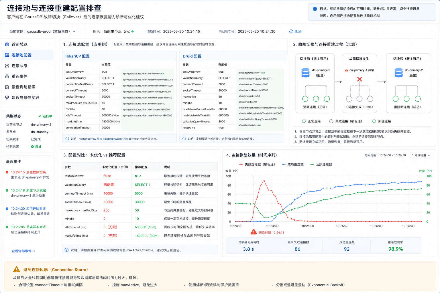

调整连接池参数
连接池在故障切换时最常见的坑是大量旧连接未失效却不可用。以 Druid 和 HikariCP 为例,默认都不主动检测连接有效性,只有配置了 testOnBorrow=true 并指定 validationQuery=SELECT 1 这类轻量查询,才能在取出连接时过滤掉已断开的会话。生产环境普遍还需要配合 minEvictableIdleTime 加快空闲连接的回收,避免切换前建立的连接长期滞留在池中。控制最大连接数同样关键——如果 maxActive 设置过高,切换瞬间数百个连接同时新建,容易打满 GaussDB 的并发上限,反而形成雪崩。有服务商在帮中小企业做 GaussDB 上云评估时发现,不少连接池参数仍沿用默认值,一次主备切换的恢复时间往往比预期长 2~3 倍。像云老大这类在华为云国际站有实际部署经验的服务团队,通常会建议把 maxActive 控制在业务峰值 QPS 的 1.2~1.5 倍,而非盲目放大。
设置合理超时时间
超时设置的关键不是“给足够时间等它自己恢复”,而是快速失败、快速重试。JDBC 连接层应显式设定 connectTimeout=5000(5 秒),避免 TCP SYN 包在旧 IP 上长时间悬挂。socketTimeout 可根据事务复杂度设为 30~60 秒,但不宜过长,否则请求阻塞期间造成的上游调用链超时会扩散成大范围故障。GaussDB JDBC 驱动本身支持重连类参数,但需注意并非所有兼容模式下都生效,启用前建议对照华为云官方文档核对当前驱动版本的行为。在实际故障复盘里,经常看到只要将一个默认 0 的超时参数改成 10 秒,切换后的恢复窗口就能缩短 60% 以上。如果企业自己没有精力逐项调优,通过一站式服务商做一次全链路配置审计,往往比反复试错更经济。

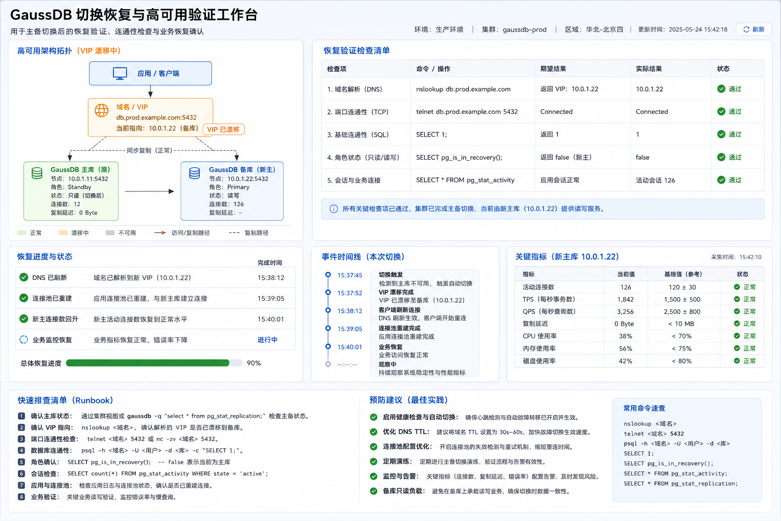

验证不能只凭应用日志里“连接正常”几个字,要用可观测的手段直接核查流量是否已打向新主节点。切换完成后,在应用服务器侧循环执行 telnet <新主IP> <端口> 是第一步,确认网络通路已打通。接着从连接池中触发一两次真实请求,看能否正常读写,这样可以排除“TCP 通但数据库会话层报错”的情况。最后通过 GaussDB 的 pg_stat_activity 视图观察活跃会话数是否回升至切换前水平,如果会话数恢复了但事务量没恢复,往往意味着应用仍在使用缓存的旧 DNS 解析结果,需刷新 JVM 的 InetAddress 缓存或操作系统层 DNS 缓存。很多华为云国际站注册用户在做 GaussDB 高可用演练时,会把这三步编进自动化验证脚本,几分钟内就能定界问题到底是网络、DNS 还是连接池残留。

GaussDB 切换事件在云监控与实例日志中都有迹可循。先在控制台拉取“主备切换”告警记录,核对切换时间戳与业务异常起始点是否重合;再查看慢日志与错误日志,重点关注 connection refused、no route to host 以及 terminating connection 等关键字。如果数据库侧日志干净,问题基本落在应用侧——此时应检查应用服务器的 TCP 重传和连接超时指标,配合 dmesg 或系统日志判断是否因 DNS 缓存或 ARP 表条目老化导致请求仍指向旧主。

先确认切换事件是否真实发生,再去查连接侧。依次做三件事:在应用服务器上执行 nslookup 或 dig,对比解析到的 IP 是否与 GaussDB 当前主节点一致;接着用 telnet <IP> <端口> 验证新主可达,排除网络策略或安全组残留限制;最后检查连接池配置,确认是否开启了 testOnBorrow 这类有效性检测,如果没开,即使 DNS 已更新,池中旧连接仍会持续报错。
