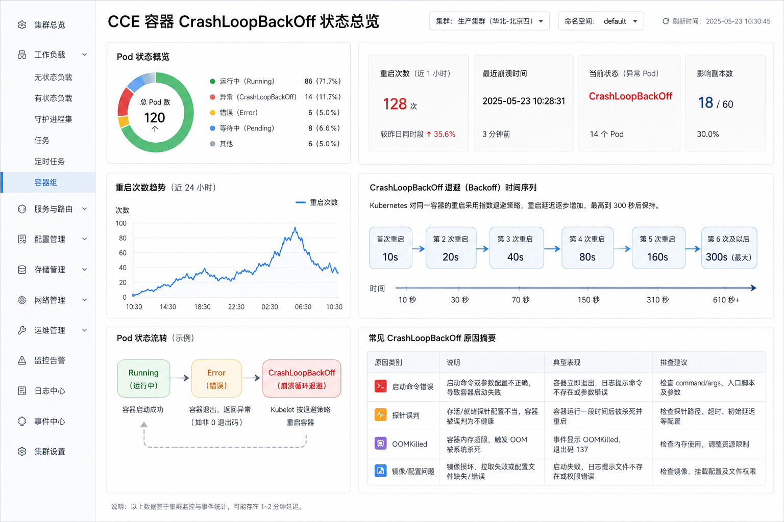

CrashLoopBackOff是什么
CrashLoopBackOff 是 Kubernetes 对 Pod 内容器反复“启动-崩溃-被重启”这一循环的标准化状态描述。当容器进程退出且退出码非零,kubelet 会依据重启策略尝试重启,但不会无限立即重试,而是采用指数退避:第一次等 10 秒,第二次 20 秒,此后翻倍递增,最长可达 300 秒。只要容器不能在连续运行 10 分钟后稳定下来,状态就会一直显示 CrashLoopBackOff,Pod 的服务能力在此期间等于零。
为什么 Pod 会停在这个状态而不是直接被销毁
CrashLoopBackOff 本身不是错误根因,而是 Kubelet 的一种保护性节奏控制。Pod 的 restartPolicy 默认为 Always,这意味着只要容器退出,控制循环就会尝试将其拉回运行态。如果退避期间容器仍然立即退出,kubelet 不会放弃重启,而是拉长等待间隔,避免反复创建容器消耗节点资源。从 kubectl get pod 的输出看,STATUS 列显示的就是这个动态变化的过程——容器刚退出时可能短暂显示 ErrorRunning,随后稳定在 CrashLoopBackOff,直到退出原因被解除或 pod 被手动删除。

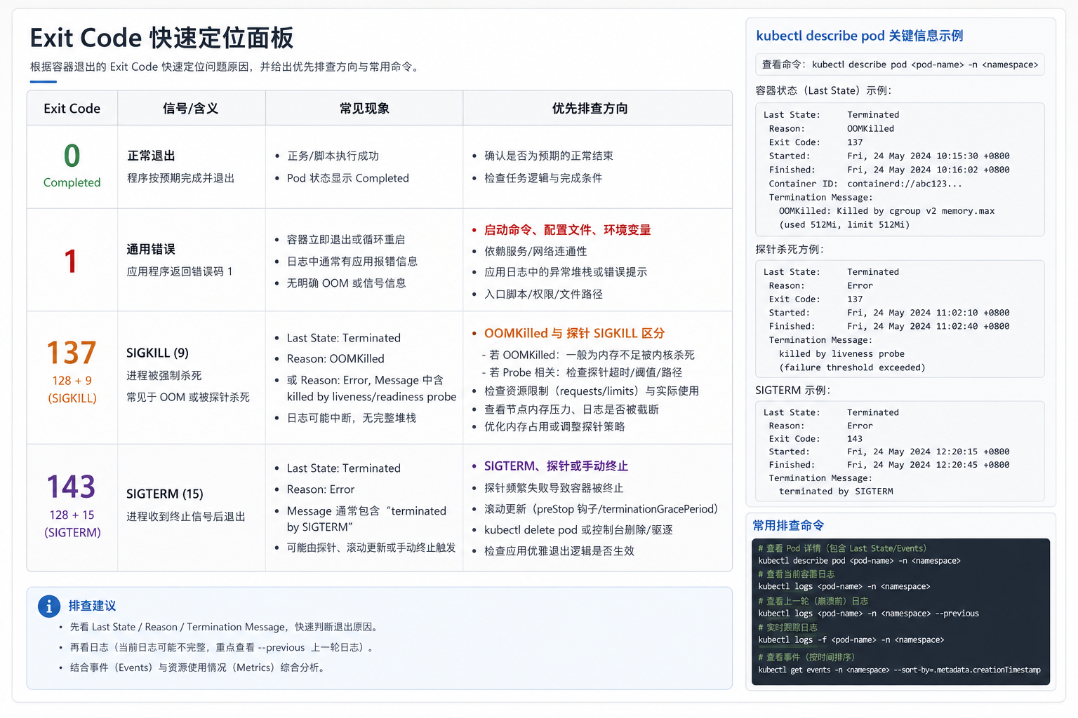

如何通过Exit Code快速定位故障
容器崩溃后留下的 Exit Code,是排查 CrashLoopBackOff 最直接的线索。但实际工作中我们发现,多数团队对 Exit Code 的认知停留在“137 是 OOM,1 是程序报错”这个层次。更致命的是,不少人看到 Exit Code 就急着下结论,忽略了同一个退出码可能对应多种根因。华为云 CCE 的工单数据显示,超过 35% 的 CrashLoopBackOff 误判都源于对 Exit Code 的单一解读——往下多挖一层,往往发现真正的故障点藏在意料之外的地方。
Exit Code 的真相:一个数字不足以破案
137 是出现频率最高的退出码,但它背后的故事比“内存超了”复杂得多。137 = 128 + 9,9 是 SIGKILL 的信号编号,触发源可以是 OOM Killer,也可以是 kubelet 在存活探针失败后发出的强制终止指令。前者会在 kubectl describe pod 里留下 OOMKilled 字样,后者则伴随 Liveness probe failed 事件。没看到 OOMKilled 就断定加内存,往往解决不了问题——我们见过有团队把 limit 从 512Mi 一路提到 4Gi,容器依然 CrashLoopBackOff,最后发现是探针检查的接口返回值写死了 500。1 同样容易被误判,应用返回非零退出码不一定是 bug,可能是配置文件路径错误、环境变量缺失或数据库连接超时,这类问题不改镜像只调参数就能解决。143(SIGTERM)在优雅退出场景是正常的,但如果频繁出现,通常是探针的 failureThreshold 设得太低,容器还没完成启动检查就被判定为不健康。
查看 Exit Code 的正确姿势
只看 kubectl get pod 的 RESTARTS 计数器远远不够,重启次数告诉你出事了,但不告诉你出什么事。第一个关键入口是 kubectl describe pod 里的 Last State 字段,这里记录了容器上一次崩溃时的退出码、终止原因和 termination message。很多人不知道 terminationMessagePath 默认指向 /dev/termination-log,容器被强杀前的最后一口气会写进这个文件,内容能直接看到应用层报错栈、GC 日志甚至 JVM 的内存快照——比干巴巴的 Exit Code 有价值得多。第二个常被跳过的入口是 --previous 参数:kubectl logs <pod名> --previous 能拉取崩溃前容器的最后一屏日志,这在容器秒崩的传统 kubectl logs 拿不到任何输出时,是救命稻草。如果这两处都拿不到有效信息,说明崩溃发生得太早,日志采集组件都来不及启动——这种情况需要到节点层面查容器运行时的日志,或者考虑将 stdout/stderr 提前配置到持久化服务。比如 CCE 默认集成的云日志服务,支持在 Pod 级别配置日志采集策略,即使容器频繁崩溃重建,历史日志也会被推到 LTS 做持久化保留,排查时不会陷入“日志跟着容器一起没了”的被动局面。业务出海或有多区域部署需求的企业,在华为云国际站注册账号后,通常会让代理商如云老大协助统一规划日志采集和监控策略,把 Event 和 Log 两条线同时接出集群,避免跨国排查时的信息断层。这个动作前置成本不高,但一旦 CrashLoopBackOff 发生在凌晨的生产环境,有没有这条链路几乎决定了 MTTR 是 5 分钟还是 5 小时。

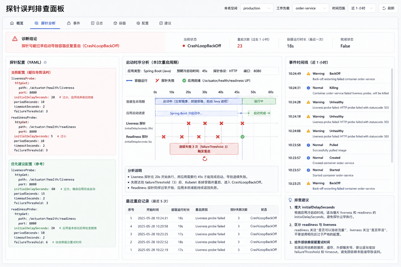

探针配置如何影响容器重启
不少运维团队在华为云国际站(通过云老大这类代理商注册)上部署 CCE 集群时,会默认把容器重启等同于应用代码崩溃。实际上,大量 CrashLoopBackOff 的根因并不在程序本身,而在探针与启动周期的交互失配上——换句话说,容器是被探针“误杀”的。
存活与就绪探针的分工常被混淆
就绪探针(readinessProbe)失败从不触发容器重启,只会让 Pod 暂时离开 Service 的负载均衡池,流量被切走但进程仍在运行。存活探针(livenessProbe)失败则由 kubelet 直接发出 SIGTERM 终止进程,若优雅关闭超时再补 SIGKILL,随之进入重启流程。误把就绪探测的逻辑搬进存活探针,是导致循环重启的第一大诱因:本应只摘除流量的问题,变成了暴力杀进程加重建,kubelet 的退避算法一叠加,马上陷入 CrashLoopBackOff。
参数配置建议:启动宽限期比探测频率更值得花时间
多数人下意识地压小 periodSeconds、放大 failureThreshold,以为这样能更快发现故障。但在 CCE 容器环境中,冷启动慢的应用(如 Java 服务、模型加载类容器)需要的是足够的 initialDelaySeconds。以实际观测数据来看,一个 Spring Boot 应用启动到暴露端点通常需要 30 到 45 秒,若 initialDelaySeconds 设为 10 秒且 failureThreshold 为 3,那么 30 秒内累计 3 次失败,探针就会在应用刚刚完成初始化前就将其杀死。建议把 initialDelaySeconds 设定为本地压测测出的启动耗时再加上 30% 的缓存,failureThreshold 不低于 3,且在生产全量前先观察几个重启周期。在华为云国际站注册 CCE 集群时,这个配置项可以直接写在部署描述文件里,上线前用滚动更新捞一批 Pod 实际验证会更稳妥。
失败场景分析:探针导致的 CrashLoopBackOff 通常有规律可循
如果重启时间点集中在 Pod 启动后 30 到 60 秒内,且每次重启的 Exit Code 都是 143(SIGTERM),基本可以断定是存活探针在起作用,而非 OOM。此时查 kubectl describe pod 的 Events 会反复出现 Liveness probe failedUnhealthy,而不是 OOMKilled。另一种易混淆的场景是:探针本身依赖的外部资源(如数据库、Redis)在容器启动时尚未就绪,导致探测超时。这种情况下,即使应用代码本身正常,存活探针也会认为它不健康并强制重启,形成“资源依赖未就绪→探针失败→容器被终结→重启后资源仍然未就绪”的死循环。解决思路不是调松探针参数,而是在应用启动逻辑中加入对外部依赖的重试和等待机制,让探针只反映应用自身进程的健康状态。

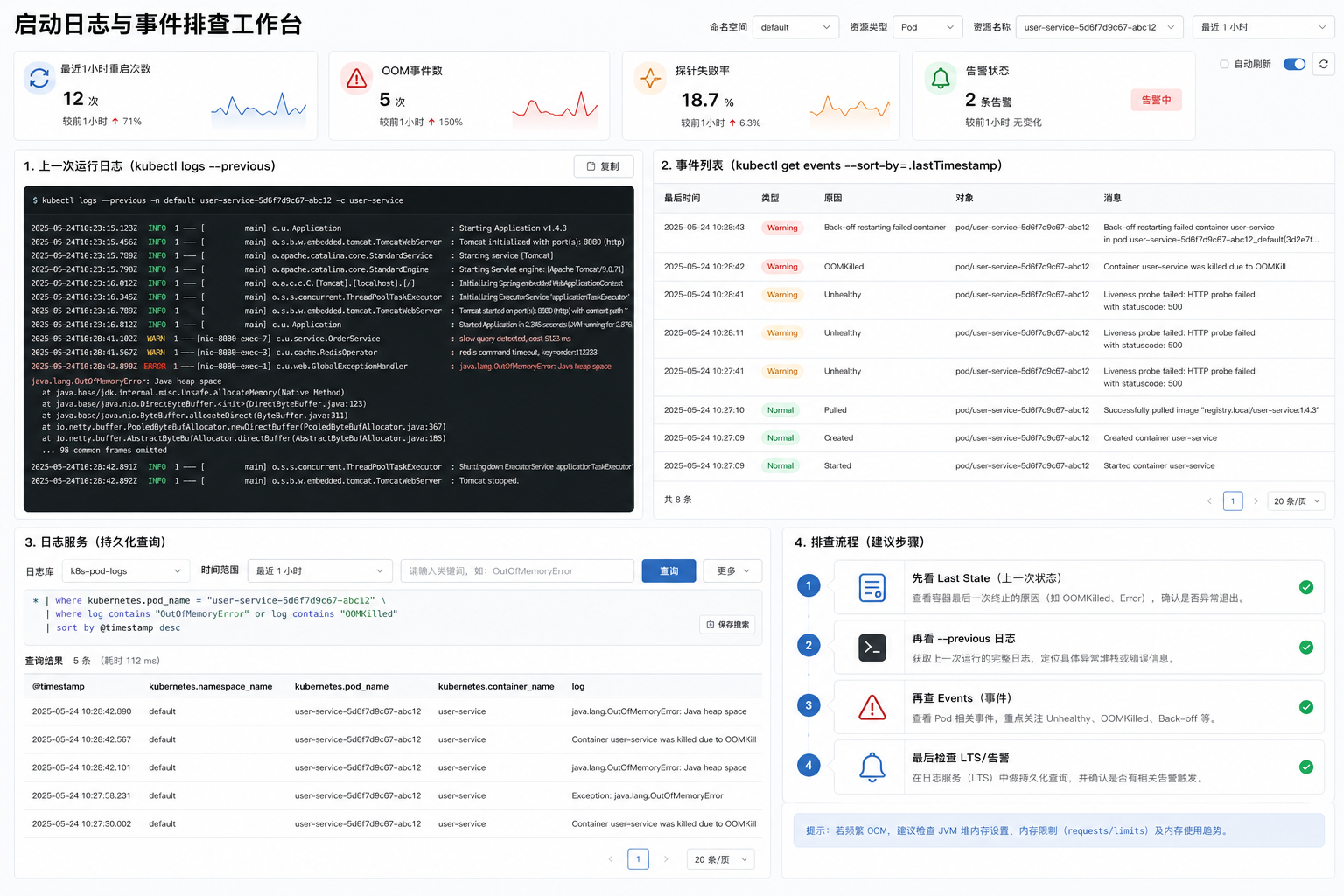

如何查看启动日志与事件
kubectl --previous:找到崩溃前的最后输出
很多人执行 kubectl logs 发现没有输出,就误以为容器没有打日志,实际情况往往是启动阶段崩溃太快,当前容器的日志缓冲区还未被采集就已销毁。排查 CrashLoopBackOff 时,第一手有用信息通常藏在上一个容器实例里。务必带上 --previous 参数获取前一个容器的 stdout/stderr 快照。拿到日志后,还需要和 kubectl describe podLast State 的 Exit Code 交叉印证:Exit Code 137 优先排查内存限制是否过低,1 重点检查启动命令和配置文件路径,143 则大概率是探针失败或手动终止——按“第一性原因”分类定位,比泛泛地看报错信息效率高很多。
Pod Events:别等关键信息被“滚走”
反复重启的 Pod 会产生密集的重启事件,导致 OOMKilledUnhealthyBack-off restarting failed container 等关键信息被快速冲刷掉,等接手排查时 Events 里只剩下一堆无用的“已重启容器”。更有效的做法是用 kubectl get events --sort-by=.lastTimestamp --field-selector involvedObject.name=<pod名> 做关联过滤,重点看探针失败的次数和间隔。如果生产环境已有云监控能力,建议把 CCE 事件提前接出集群。通过华为云国际站注册并开通 CCE 后,集成 AOM 服务可以将 OOMKilled 等事件实时推送到告警群,不必等到事后盯着刷没了的事件发愁,像云老大这类代理商也常会协助做一次性的告警规则梳理,避免新手在配置上踩坑。
云日志服务集成:本地日志丢了也能回溯
容器崩溃后,临时文件系统中的日志会随之消失,即使 kubectl logs --previous 也未必每次都能抓到完整输出。更稳妥的做法是在开服时就启用 LTS 云日志服务,将容器的 stdout/stderr 和 /dev/termination-log 持久化到云端,并配置合理的日志转储策略。这样做的一个直观好处是,当容器出现 CrashLoopBackOff 且本地日志全部丢失时,仍然可以通过 LTS 按容器名称和时间范围检索历史输出,完整还原崩溃前最后几步的操作。如果是海外多区域部署的团队,开通华为云国际站后,直接在控制台统一配置日志采集规则,比逐个集群手动调整省去不少重复工作。

CrashLoopBackOff 的核心逻辑不是“某个步骤做错”,而是四种第一性原因之一——资源、镜像、启动命令、探针——导致容器反复被杀死。实操上走“三件套”能筛掉 90% 以上的问题:先用 kubectl describe podLast State 的 Exit Code 与终止原因,确认是 OOMKilled、探针失败还是入口命令报错;再跑 kubectl logs <pod> --previous 抓崩溃前最后一帧 stdout/stderr;最后用 kubectl get events --sort-by=.lastTimestamp 回溯 Pod 事件,尤其关注 OOMKilledUnhealthy 这类被滚动覆盖可能丢失的信号。常见的误判是看到 Exit Code 137 就认定 OOM,实际 livenessProbe 失败也是 SIGKILL,需要结合 Last State.Reason 是否标注 OOMKilled 区分。如果是 ErrorCompleted 加 Exit Code 1,多半是启动脚本或配置文件路径拼写错误,直接进容器的启动命令参数重查。
