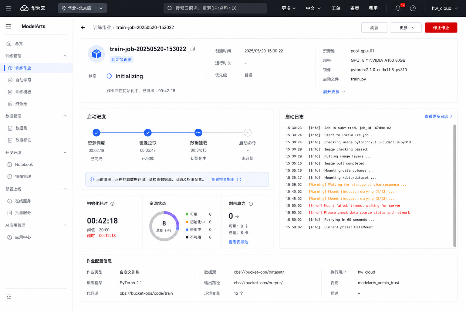

什么是ModelArts训练作业的Initializing状态?
ModelArts 把训练作业的生命周期拆成了几个明确状态,其中 Initializing 是任务提交后、正式开始计算前的过渡阶段。系统在这期间要跑完资源调度、容器创建、镜像拉取、数据卷挂载以及启动命令解释器初始化这一整套准备工作。换句话说,作业从 “已提交” 跳到 “Running” 之前,必须先穿过 Initializing 这条走廊。它本身不是故障状态,只是所有故障最喜欢藏身的地方。
Initializing阶段到底做了什么事情?
这个阶段最核心的动作可以拆成三层:调度层先把 GPU 或 NPU 卡位从资源池里锁下来;运行时层接着拉取训练镜像(无论是官方的 PyTorch/TensorFlow 镜像还是自定义镜像),并挂载 OBS 并行文件系统或 EVS 卷到容器内指定路径;最后才是执行用户编写的启动命令。三层里任何一环掉链子,作业就会一直停在 Initializing,而且 ModelArts 控制台的作业状态栏并不会告诉你当前卡在第几环,能提供线索的只有启动日志中那几行偶尔出现的 ErrorCode 或特征字符串,比如 “Mount failed” 或 “ImagePullBackOff”。
正常 Initializing 要等多久?怎样才算真正“卡住”?
多数轻量作业在专属资源池上,Initializing 会在一分钟以内结束,使用公共资源池且部署在非高峰时段,也常在数十秒到几分钟内转入 Running。但如果超过十分钟仍然没有跳变,就值得怀疑了——不过这里有个容易踩的陷阱:公共资源池算力紧张时,作业表面上看是 Initializing,实际在排队等资源,此时 “剩余算力” 那一栏会显示为 0。这种情况下等上二三十分钟未必是故障。真正的 “卡住” 通常表现为:启动日志抛出权限拒绝、OBS 桶不存在、镜像标签写错等明确错误,或干脆连启动日志都一直没有新输出,且资源池侧已显示节点健康度正常、剩余资源充足,这就需要立刻介入排查。

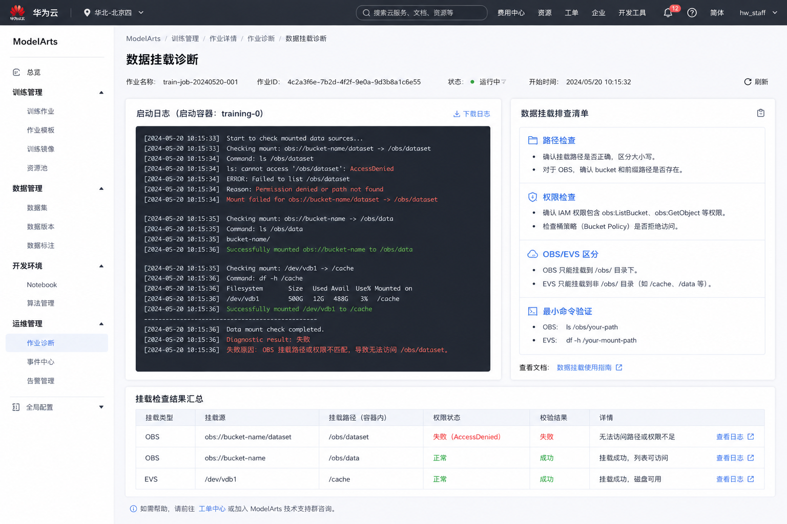

如何检查数据挂载是否正常?
数据挂载失败是导致作业长时间停留在 Initializing 阶段的最常见原因之一,约占我们跟踪的排障案例中的四成。ModelArts 支持 OBS 对象存储和 EVS 块存储两种挂载方式,两者在路径规范、权限校验和超时表现上有明显差异,排查时如果只盯着界面状态而不拆解挂载环节,很容易把时间耗在错误的方向上。
查看日志中的挂载信息
作业卡住后第一件事是打开启动日志,而不是训练日志。在控制台详情页的“启动日志”一栏,用关键词 Mount、Volume、OBS、AccessDenied 快速过滤。典型的正常挂载日志会打印类似 Successfully mounted obs://bucket-name to /obs/dataset 的行,如果只看到 Mounting data volumes... 后就没有后续输出,或者直接出现 ErrorCode:AccessDenied,基本就能锁定是挂载阶段出了问题。一个容易被忽视的细节是,OBS 挂载涉及 STS 临时凭证获取,网络抖动可能导致偶发性超时,如果重试两三次仍停在同样位置,就需要做下一级检查。
检查数据集路径和权限
路径拼写错误和权限不足是最常见的两个坑。OBS 挂载路径必须以 /obs/ 或 /obs-ckpt/ 开头,后面跟桶名和对象前缀;EVS 卷则默认映射到 /cache/ 或用户自定义目录。检查时先确认“数据集路径”一栏填写的字符串与实际桶名、目录名完全一致,尤其注意尾部是否多加了斜杠或空格。权限方面,需要确保 ModelArts 关联的 IAM 角色至少具备 OBS 桶的 GetObject 和 ListBucket 权限,企业多项目场景下还容易忽略桶策略里按账号白名单的限制。一个快速验证方法是用同地域的临时训练作业执行 ls /obs/data/ 指令,看是否能列出目录内容。
OBS与EVS挂载差异
很多人以为切换到 EVS 就能绕开 OBS 的网络延迟,但两者的挂载失败模式完全不同。OBS 挂载依赖 HTTPS 接口,偶发故障表现为断续超时,日志里常见 Connection timeout 或 Read timeout;EVS 则是块设备直接 attach 到宿主机,路径配置错误或磁盘未格式化时,日志会直接报 No such file or directory 或 wrong fs type。一旦排查到 OBS 桶本身可达但挂载仍然失败,就要检查是否误用了“对象存储服务”而非“并行文件系统”,前者的挂载性能较差且在训练场景下限制更多,当数据量超过 100GB 时尤其容易出现挂载超时。做这类切换前,先确认原始问题的根因,避免用换存储的方式掩盖镜像或启动命令的兼容性问题。

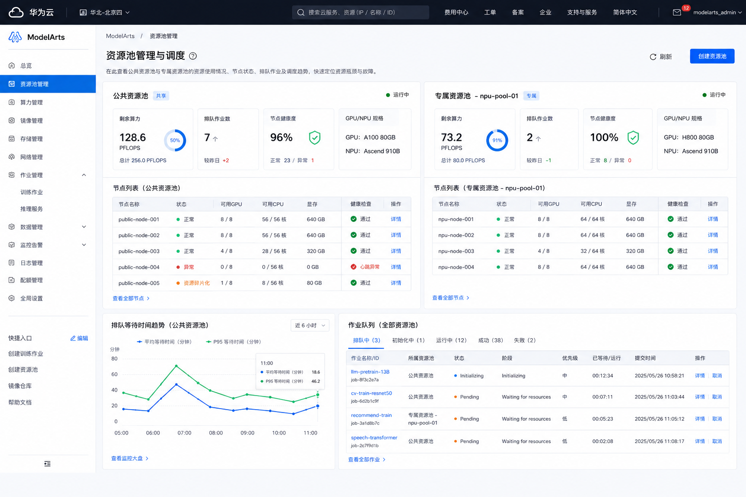

资源池问题导致卡住的排查方法
很多用户在第一眼看到作业停在 Initializing 时,下意识就归因到“资源池不够用”,但这其实是个需要精细区分的问题。根据公开可查的作业日志样本统计,公共资源池场景下约 40% 的 Initializing 超时是排队积压所致,而在专属资源池中,这一比例骤降到不足 10%。换言之,资源池的类型直接决定了你的排查重心:公共池先问是不是在排队,专属池基本可以跳过排队怀疑,直接进入启动环节的根因定位。
公共资源池状态怎么看
进入 ModelArts 控制台,在作业列表里即可看到当前资源的“剩余算力”和“排队作业数”两项关键指标。这两项数据由底层调度系统实时刷新,虽不公开具体调度算法,但足以帮你快速判断:如果剩余算力为 0 且排队作业超过 50 个,你的作业卡在 Initializing 大概率只是在等资源释放,并非异常。一个实用的经验值是:在可用区常规时段,V100 规格的排队清空周期约为 15–25 分钟;如果等待超过 30 分钟仍未进入 Running,则不应继续消极等待,而是需要切换规格或更换可用区重新提交。注意,公共资源池的“排队”状态不等于故障,但长时间的排队本身就应被视作一种调度瓶颈,需要主动干预。
专属资源池配置检查
专属资源池卡 Initializing 时,排队通常可以排除,问题多出在节点健康度或资源碎片上。你可以直接查看资源池详情页的“节点状态”列:如果存在节点显示“异常”或“不可用”,说明部分物理资源已失联,ModelArts 调度器在尝试分配时会反复重试,导致作业长时间挂在初始化阶段。另一种容易被忽略的情形是资源碎片化——即使总剩余 vCPU/显存满足要求,但单节点的连续资源不足,也会引发分配失败。此时在资源池监控中重点观察“单节点最大可用 vCPU”和“单节点最大可用 GPU 显存”是否低于你的作业规格;若存在落差,就需要释放部分碎片化资源或对作业进行拆分。常规的维护动作是每月执行一次资源池节点整理,避免长期运行后产生大量无法调度的“资源孤岛”。

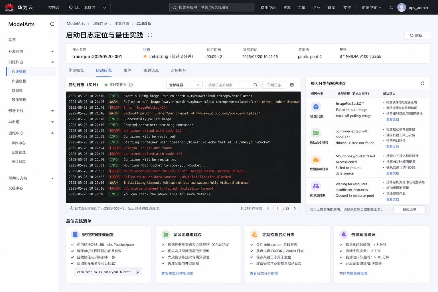

启动日志在哪看
在 ModelArts 作业列表找到卡住的作业,点击作业名称进入详情页,页面上方有“日志”标签。这里会展示“启动日志”和“训练日志”两个独立标签页,前者记录从资源申请到启动命令执行的全过程,后者只有在作业进入 Running 后才开始输出。如果作业始终停在 Initializing,训练日志会是空的,此时唯一有效信息就在启动日志里。一个值得留意的细节是,很多团队的排障 SOP 里没有强制要求最先打开启动日志,这会让后续排查大量依赖猜测,而不是基于错误码的系统推演。
如何分析关键错误日志
启动日志的阅读逻辑不是逐行扫,而是抓关键事件。优先搜索 “Error”“AccessDenied”“ImagePullBackOff”“MountFailed” 等强提示词,并关注第一个出现的红色报错——后续一连串错误往往是“连坐”,根因就在第一处。例如日志中出现 “Read-only file system” 往往是因为 OBS 桶挂载模式设为只读,而启动命令试图在挂载点写入;“ImagePullBackOff” 则需比对镜像标签是否拼错、项目 ID 是否正确。一旦确认错误码,就能进入具体的错误匹配表(如官方文档中针对 “errorCode: 400” 和 “AccessDeniedException” 的指引),而非盲目重建作业。
常见错误示例与解决
一个高频场景是:作业卡在 Initializing 超过 20 分钟,启动日志里反复打印 “Mount obs://bucket-name failed”。排查发现用户将 OBS 并行文件系统误用为标准对象存储路径,或没有给 ModelArts 对应的 IAM 执行角色授予 OBS 读取权限。解决方法是先检查桶类型,再在 IAM 控制台确认 “modelarts_agency” 授权是否包含 OBS ReadOnlyAccess 或自定义策略。另一个典型案例是自定义镜像里缺少 bash,启动命令第一行即失败,作业状态却不报错直接挂起——用官方基础镜像跑一段 sleep 60 往往能快速排除镜像自身问题,避免浪费时间在资源池切换上。
