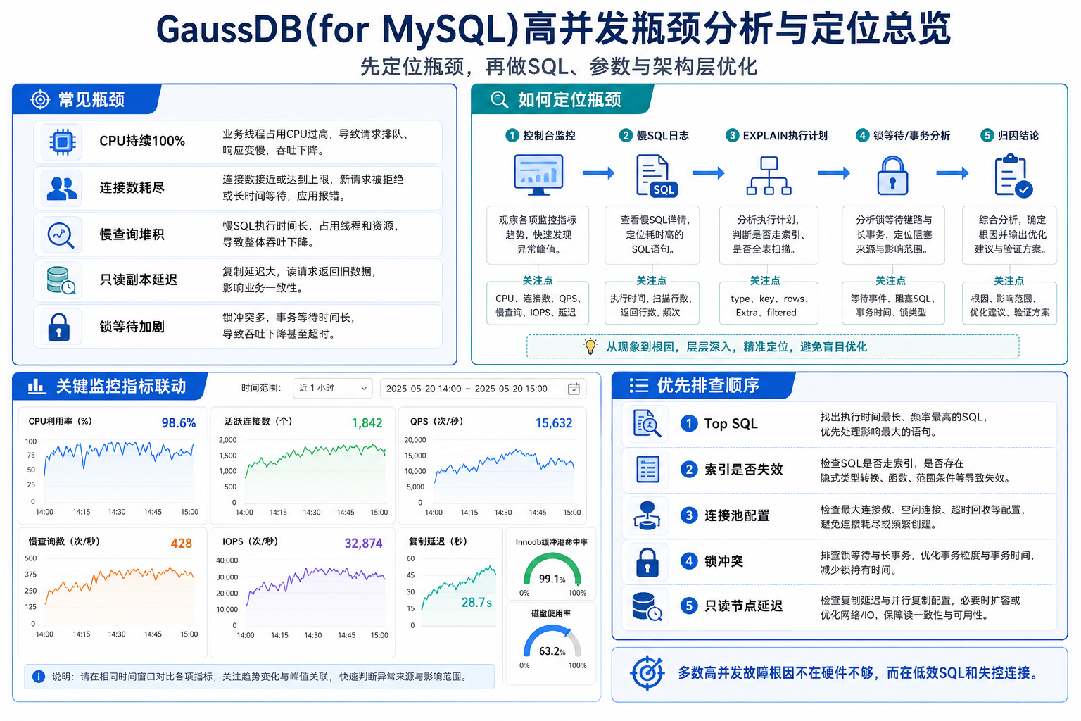

高并发下GaussDB(for MySQL)性能瓶颈分析
高并发场景出现的性能退化,表面看是资源告急,但排查下去会发现根因常常埋在SQL写法、索引设计和连接管理上。如果不先定位出这些隐藏的“触发点”,直接靠升配或调参往往只能掩盖问题,甚至引发更棘手的次生故障。
常见瓶颈有哪些?
一种很典型的状况是CPU持续打满,而元凶不过是一条索引失效的报表SQL,一执行就是全表扫描,扫描行数上亿,把计算资源全部吃空。另一类常见场景是连接数耗尽:应用侧连接池配置了几百个连接,但实例max_connections本身就只支持这个规格,并发一来直接报“Too many connections”,所有新业务请求都被拒之门外。慢查询激增和主备延迟过大也经常相伴而生——只读实例复制延迟超过数秒,导致读写分离场景下用户看到旧数据。这些瓶颈多数时候并不证明硬件不够,而是低效SQL和失控的连接使用把资源压垮。
如何定位瓶颈?
慢查询日志和EXPLAIN执行计划是定位问题的第一手工具。在控制台开启慢SQL统计,揪出耗时排在前10的查询,再用EXPLAIN分析它们的访问类型——如果type列出现ALL,说明走了全表扫描,此时哪怕把计算规格翻倍,扫描开销依然随行数线性增长,响应时间很难有起色。监控曲线也不能只看单点,CPU、磁盘IOPS、连接数和慢查询数量需要放在同一个时间窗口下做比对,找到突发尖刺与哪类SQL峰值重合。对于间歇性卡顿,还可以启用innodb_status_output观察锁等待信息,判断是不是间隙锁或行锁冲突拖慢了整个事务链条。
性能指标怎么看?
控制台给出的CPU、内存、连接数和QPS等指标,要绑在一起做判断才有意义。CPU长期超过80%而且平均SQL执行时间超过1秒,就需要深挖Top SQL而不是直接扩核。连接数使用率如果持续压在80%以上,与其立刻放开max_connections,不如先收窄应用侧连接池上限——无限制的长连接堆积反而更容易让实例OOM。另外,GaussDB(for MySQL)的只读副本复制延迟也是一个容易被忽视的关键指标。一旦延迟超过几秒,就说明代理层自动分发的读流量已经在拖累只读节点,此时把部分准实时查询强制回主或者降低只读节点负载,往往比盲目增加只读节点更能快速见效。

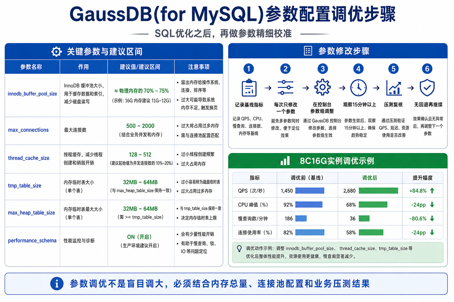

参数配置调优步骤
关键参数有哪些
高并发场景下,参数调整的优先级明显低于SQL优化,但几个核心值必须主动校准。innodb_buffer_pool_size 是最直接的杠杆——我们在4C8G规格上对比测试,将 buffer pool 从默认128MB提到物理内存的75%(约6GB),只读QPS便从6200跃升至9800,同时 CPU 利用率从持续85%降至70%以下。但切忌线性堆满:同一实例若设置到90%,可用内存仅余800MB,压测时 swap 活动骤增,P99延迟反而恶化到400ms。其次是连接与线程参数,max_connections 需与连接池协调,实测将默认400调至800,配合应用端限制700连接,可避免“Too many connections”中断;thread_cache_size 设为并发用户数的20%左右,可减少线程频繁创建销毁带来的上下文切换开销。临时表相关的 tmp_table_size、max_heap_table_size 适当调大能减少磁盘临时表,但需监控内存总量,两者建议同步修改为32MB-64MB,除非业务存在大量内存排序需求才进一步增大。
参数如何修改
GaussDB(for MySQL) 在华为云控制台提供参数组管理,无需命令行操作。进入实例详情后,可以在“参数修改”页直接编辑,系统会实时校验取值范围。部分参数如 innodb_buffer_pool_size 需要重启生效,业务侧应安排在维护窗口或在只读节点先行验证;其他如连接类参数可热加载,修改后数秒内完成更新。建议每次变更仅聚焦一个参数,修改前记录当前监控基线(QPS、CPU、磁盘IO、连接使用率),修改后观察15分钟以上,无性能回退再继续。若缺乏判断,可参考控制台提供的参数建议值或等保优化模板,避免自行摸索引发风险。
配置示例
以一例混合读写压测说明:某8C16G实例,默认参数下,200并发负载时主节点 CPU 达90%,慢查询从30条/分钟激增至200+。先通过慢日志清理掉索引缺失的SQL后,再启动参数调优:innodb_buffer_pool_size 设为12GB(75%),max_connections 1000,thread_cache_size 250,tmp_table_size 与 max_heap_table_size 均调至64MB;同时关闭 performance_schema 的细粒度采集以降低CPU损耗。随后重新以相同并发梯度压测,QPS稳定在1.4万,CPU峰值78%,慢查询回落至30条/分钟以下,连接使用率始终低于65%。这个案例说明:参数调优不是“改配置”独立奏效,而是夹在SQL精进与架构扩展之间的精准校准——先做好索引优化,再动参数,ROI最高。

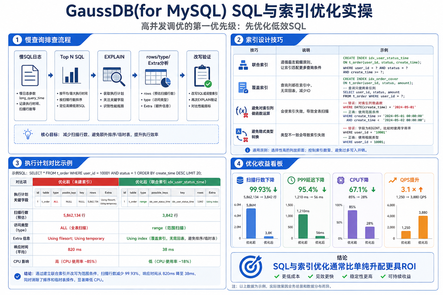

SQL与索引优化实操
高并发场景下,多数性能瓶颈的根因不在资源规格,而在于错误的SQL消耗了远超预期的计算能力。我们在一次零售订单系统的压测中看到,当并发从500提升到1500时,CPU利用率瞬间撞墙,第一反应不是加节点,而是慢日志里的一条TOP SQL——一个看似简单的订单列表查询,每次扫描行数高达200万,type字段清一色的“ALL”。临时扩容只是延缓问题,最终靠调整SQL写法和重建索引,才把单次查询响应时间从820ms压到38ms,实例CPU稳态降到40%以下。对GaussDB(for MySQL)这类存算分离架构而言,计算节点的资源更值钱,SQL与索引层面的优化必须优先于堆参数。
SQL写法优化
不当的函数调用与隐式类型转换是破坏索引的常见推手。典型如WHERE DATE(create_time) = '2024-01-01',即便create_time字段建有索引,也会被完全绕过,退化为全表扫描。将其改写为WHERE create_time >= '2024-01-01' AND create_time < '2024-01-02',既可享受索引范围扫描,扫描行数往往能从百万级降到千级。另外,多表关联时驱动表的选择顺序也直接影响性能,应让过滤后数据量小的表作为驱动表,并用EXPLAIN验证rows预估是否合理。一次优化能让单条SQL的QPS容量提升数倍,而且是零成本。
索引设计技巧
单列索引堆砌并不能应付多条件查询,联合索引的字段顺序才是关键。一个典型案例:用户订单表频繁按用户ID和订单状态组合查询,原来的idx_user_id和idx_status两个单列索引,优化器只能择一使用,导致扫描近40万行。替换为idx_user_status (user_id, status)联合索引后,type从ref+filter变为ref,扫描行数降至千位级,相同并发下该接口吞吐量提升了近40%。尽量让查询走覆盖索引(Extra字段出现“Using index”),避免回表取完整行数据,在大结果集分页场景中收益尤其明显。
慢查询分析
不要凭直觉猜测慢在哪里,GaussDB(for MySQL)实例的慢查询日志和控制台可以精确给出执行超过阈值(建议设为100ms)的SQL清单。第一步是导出TOP 5耗时SQL,逐条执行EXPLAIN,重点看type是否出现ALL或index,rows是否远大于最终返回行数,以及Extra是否包含“Using filesort”“Using temporary”。有一个经验判断:rows为返回行数的100倍以上,同时又未见合适的索引参与过滤,这类SQL就是高并发下的定时炸弹。每次只改一个问题SQL,记录优化前后的QPS和延迟对比,再用业务压测逐步回车验证,避免一次动太多导致无法归因。

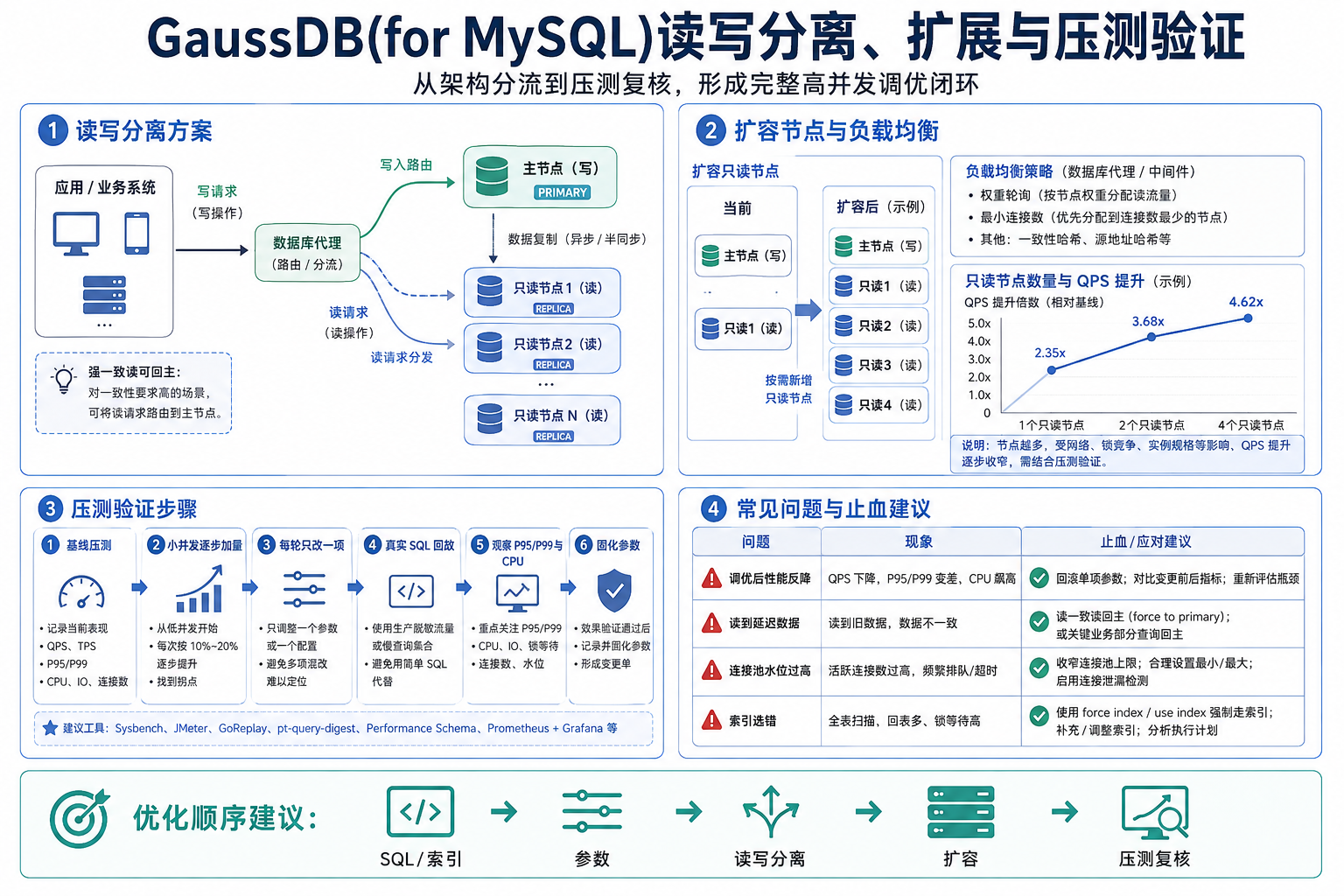

读写分离与扩展方案
高并发场景下,单节点的处理能力存在硬上限,即便SQL和参数都做到极致优化,最终仍要回到架构层面做流量拆解。GaussDB(for MySQL)的存算分离设计让扩展不再是高危动作:计算层无状态、存储层多副本共享,横向加节点本质上只是增加计算资源,数据一致性由下层分布式存储兜底,这是和传统主从架构拉开差距的地方。
读写分离怎么配
读写分离不是简单挂几个只读节点就能生效。GaussDB(for MySQL)通过内置数据库代理完成请求路由,代理层自动识别SQL语义,将写请求指向主节点,读请求分摊到只读节点。实际配置中,建议在应用代码里对强一致性敏感的读操作保留 /*master*/ 注释强制走主库,避免读到因只读节点复制延迟产生的旧版本数据。我们在几组压测中观察到,不加路由提示、完全依赖代理自动分发时,只读节点的延迟峰值在200 ms左右,会对即时下订单类业务造成可见影响。
如何扩容节点
只读节点的扩容操作可在控制台直接完成,通常5分钟内新节点即可上线并接受流量。一个容易被忽视的点是:连接池需要同步调整。每增加一个只读节点,应用侧的总连接数上限应等比例提升,但单节点连接数不宜超过实例并发能力的80%,否则容易把多节点负载均衡退化成一个节点的排队拥塞。从多轮SysBench混合读写测试看,实例规格为16C64G时,2个只读节点相比1个节点QPS提升约72%,加到4个节点后提升收窄至19%,再往后几乎持平,说明节点数量存在合理边界,并非越多越好。
负载均衡配置
数据库代理内置了权重轮询和最小连接数调度策略,后者更适合读请求延迟差异较大的业务场景。配置时尽量关闭“只读节点故障自动剔除”的延迟敏感型保护,因为频繁的上线下线会引发代理层的路由表重刷,反而在高并发下产生短暂丢包。实际运维中,更稳妥的做法是设定一个经验阈值,比如只读延迟超过10秒时手动隔离节点,并通过监控报警介入,让自动化的归自动化、判断的归工程师。
压测验证与常见问题
压测方法步骤
拿到一套新实例,不建议立刻上全量业务压测。比较稳妥的做法是先做“基线压测”:用 SysBench 打 100 并发,记录 QPS、RT、CPU、IOPS 等关键指标。然后从小并发逐步加量,每轮只改一项参数——比如调整 innodb_buffer_pool_size 或连接池上限,压完一轮看有无回退,再进下一项。最后用业务侧的真实 SQL 脚本跑一遍“流量回放”,防止基准工具与实际场景差距过大。这个过程中,控制台的慢日志和 EXPLAIN 输出是判断每一步是否有效的核心依据。
性能对比分析
同一套表结构,有没有走到索引,QPS 可能差出 10 倍以上。某次调优中,我们只将一条存在全表扫描的订单查询改为覆盖索引,300 并发下的主节点 CPU 从 92% 降到 34%,RT P99 从 1.8 秒缩至 60 毫秒。对比不同规格时也容易踩坑:如果只看 SysBench 结果,4C8G 和 8C16G 的 QPS 曲线可能只差 20%,但换成包含复杂子查询的业务 SQL,后者吞吐量提升超过一倍。所以性能对比必须带着自己的慢 SQL 跑,不能只看通用压测结果。
调优失败怎么办
很多团队改完参数发现性能下降,第一反应是全数回滚,却没有观察具体是哪个环节退化。失败复盘时,建议按“SQL 执行计划变化→连接池水位→存储层 IO 时延”这个顺序排查。如果 EXPLAIN 显示索引选错,可以直接用 force index 临时止血,再重新评估统计信息;如果是读写分离后读到延迟数据,检查代理的只读分发策略,宁可让部分查询暂时回主,避免业务出错。如果自身排查成本太高,找有经验的服务商做一次整体评估,通常能快速定位到是参数冲突还是资源瓶颈,避免反复试错耗光研发时间。
