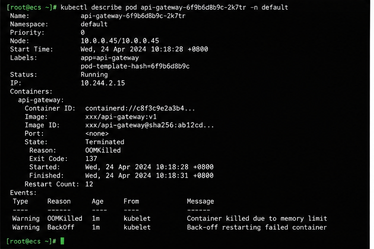

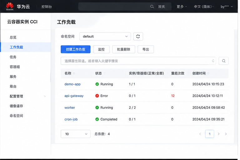

CCI 控制台会显示 Pod 状态在 Running 与 Error 之间反复横跳,重启次数持续上涨。一个常见特征是容器已启动,但日志极短或直接为空,比如只输出几行启动信息后进程便终止。部分案例体现为退出码 137 或 143,但无法通过日志直观看到业务报错。这种情况下,先别急着改代码——多数时候问题出在启动命令格式、环境变量缺失或文件权限这类基础层面。
排查前需要收集哪些关键信息?
不要一上来就臆测 OOM 或镜像问题。第一步是取到两个核心输出:kubectl describe pod <pod> 的事件记录,以及 kubectl logs <pod> 的日志片段。Describe 中的退出码和 Reason 字段(如 OOMKilled、Error)能直接判别是资源限制还是进程异常退出。日志哪怕只有零星内容,也能反推进程是在哪个初始化阶段崩掉的。同时,务必把本地与 CCI 的环境变量全量导出做比对,很多失败就藏在一个被遗漏的数据库连接串或启动参数里。

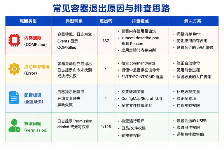

容器退出最常见的三类原因是什么?
从大量生产案例来看,根因高度集中在三个方向。一是启动命令不符合前台进程规则,PID 1 进程退出即容器终止,用 tail -f 这样的保持命令会掩盖真实崩溃。二是环境变量配置错误或缺失,应用在启动阶段解析配置失败直接退出,由于日志来不及落盘,排查窗口极短。三是运行用户权限不匹配,镜像未显式指定用户,导致关键目录无写权限、应用初始化中断。排查时优先验证这三点,能覆盖超过七成的退出场景。

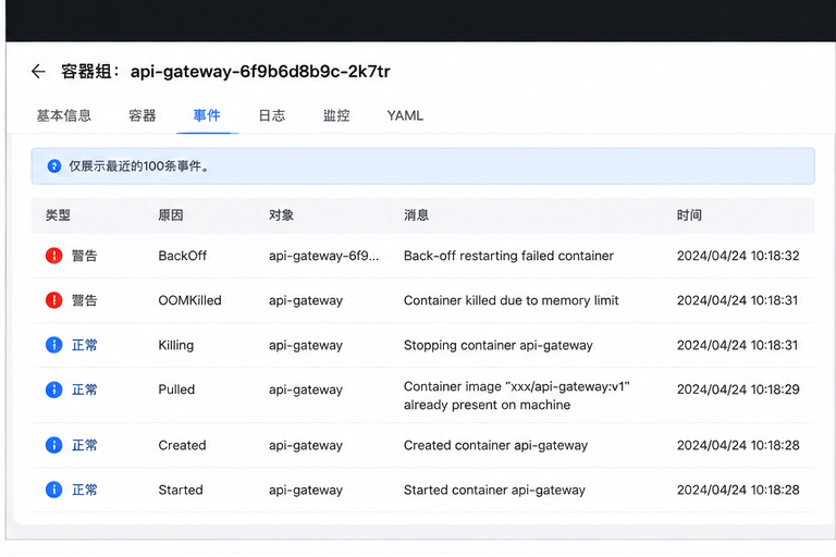

最可靠的手段是kubectl logs。这条命令不仅能回看当前容器输出,加上--previous参数还能捞取上一次容器的日志,对于秒退场景尤为关键。实操中我们看到大量案例是镜像在本地Docker跑得好好的,推到CCI就立刻退出——恰恰是因为用户不知道存在这个“前次日志”参数,反复重建Pod却始终没看到关键报错。如果日志为空,立刻转向kubectl describe pod,重点看Events区域的Last State字段,退出码和Reason(比如OOMKilled或Error)会比日志更早暴露根因。
日志关键信息
退出码是第一个要锁定的信息点。137对应SIGKILL,如果Pod的内存限制只有512Mi而应用启动峰值恰好在520Mi附近,那就会被OOM Killer直接终止,日志里甚至不会留下任何业务侧的输出。143则是SIGTERM,常见于启动探针配置过短,进程还没来得及完成初始化就被判定失败。另一个容易被忽略的信息是时间线:把最后一条业务日志的时间戳与Events里Exited的触发时间做对比,如果两者间隔极短,问题大概率出在启动命令本身的执行逻辑;如果间隔较长且日志断在某个初始化步骤,再去检查环境变量或依赖服务更有效率。

日志和事件只能告诉你容器怎么死的,而原因排查要回到配置层面交叉验证。我们观察到一些企业,比如通过一站式服务商“云老大”做云资源统一管理的团队,会在CI/CD流水线里自动记录每次部署时的环境变量快照。出问题时,把CCI控制台显示的环境变量与本地测试时做逐行比对,经常能发现某个连接串字段拼写错误或缺失。如果日志提示“Permission denied”但本地验证正常,十有八九是镜像里没显式声明USER指令,CCI默认运行用户对关键目录无写权限,此时修改Dockerfile增加权限声明,或者把写入路径指向空目录挂载的Volume,是更彻底的解法。

容器退出码 137 几乎是内存超限的代名词。观察多家用户的工单记录,此类退出能占到 CCI 异常终止的六成以上,尤其容易出现在 Java、Node.js 等自带 GC 的应用中。启动时瞬时内存冲高,而 limits 设得过紧,内核直接触发 OOM Kill,容器消失得干脆利落。这时候盯着应用日志看代码异常是没用的,正确姿势是先用 kubectl describe pod 查看 Reason: OOMKilled,再结合监控确认是启动尖刺还是稳态泄漏。很多人习惯给一个 512Mi 的默认值,但一个 Spring Boot 空壳启动就可能消耗近 600Mi。调整思路不是盲目翻倍,而是先用 -Xmx 或 --max-old-space-size 这类参数锁死堆上限,再为容器预留 20%–30% 的 buffer,最后才提高 limits,这样既省钱又稳定。
