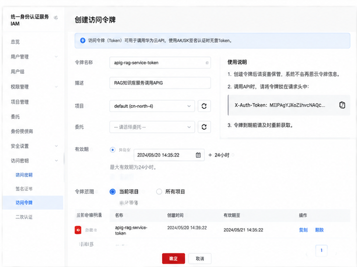

获取Token的API
调用IAM服务的 POST /v3/auth/tokens 是唯一入口,请求体中需通过 auth.scope 明确指定项目级或全局级作用域。最容易出问题的地方在于,开发者直接复制示例代码时忽略了 scope.project.id 需要替换为实际项目ID,Token虽然下发成功,作用域却不匹配目标API,导致网关持续返回401。另一个高频疏漏是,真正的Token值藏在响应头 X-Subject-Token 中,很多人误用响应体里的 token.id,排查时反复对比值 “完全正确” 却依旧鉴权失败。
Token过期与刷新
IAM下发的Token有确切的有效期,一般为24小时,以响应中的 expires_at 字段为准,且不支持主动刷新。这与 OAuth2.0 机制完全不同,没有“用 refresh_token 续期”的逻辑。在实际运维中,像云老大这类服务商经常遇到客户在定时任务里写死同一个Token,结果任务跑到第二天凌晨突然全线401,回溯才发现Token已过期十余小时。正确的处理方法是在认证模块中内建过期检测:每次请求前判断剩余有效期,若低于安全阈值(例如10分钟)则重新获取,同时做好并发控制,避免大量请求同时触发重新认证,将IAM接口压成瓶颈。

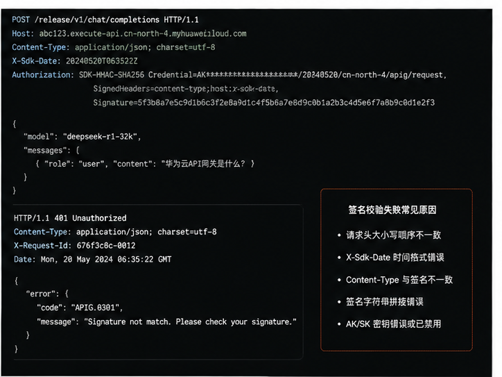

Authorization格式要求
AK/SK签名的Authorization头有严格的拼接规范,缺一个空格或前缀都会直接被网关判定为无效凭证。最常见的两种纠错场景:一是开发者直接把AK当作密钥塞进Header,完全跳过了签名计算;二是SDK自动生成的Authorization头被中间件或日志脱敏后二次复制,丢失了“SDK-HMAC-SHA256”前缀和签名参数。华为云APIG遵循的是固定算法标识 + Access + SignedHeaders + Signature的结构,其中SignedHeaders里的字段顺序必须与实际请求头排序一致。一个高频卡点是X-Sdk-Date参与签名但在代码里漏传,这种情况下网关计算出的签名与客户端传入的根本对不上,报401几乎是必然。
Content-Type匹配
Content-Type在签名流程中扮演的角色被很多开发者低估。AK/SK签名需要对请求体做哈希计算,若签名时指定的Content-Type值(例如application/json; charset=utf-8)与实际请求头中的值存在半角分号、编码声明等细微差异,签名校验直接失败。一个很容易踩的坑:在Postman里调试时手动改了Body类型,从JSON切换到form-data,签名却没重算,网关拿到的签名摘要仍然是旧请求体的哈希。建议在排查脚本中加入一行断言逻辑——签名时传入的Content-Type必须与最终HTTP请求头中的值完全一致,连大小写都不要有差异。

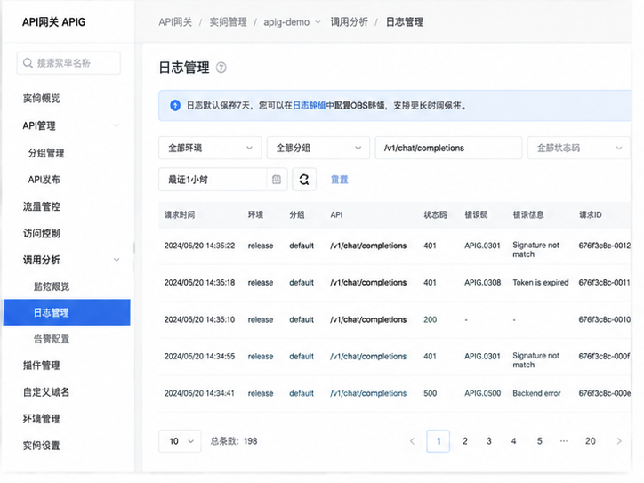

查看APIG日志,锁定失败环节
APIG控制台的日志功能是排查首选入口,不建议跳过这一步直接改代码。在“API网关控制台—调用分析—日志管理”中,按请求ID(Request ID)过滤出401错误记录,网关会在响应体中携带具体的err_code和err_msg。签名不匹配时通常返回“APIG.0301”并提供服务端计算的StringToSign,将它与你本地代码生成的同字段逐字符对比,多数人能在这里发现排序错误或换行符遗漏。Token失效则返回“APIG.0308”,此时需关注Token的过期时间与scope是否正确,而非重新走一遍签名流程。日志里同时会标注后端服务是否可达,如果upstream_status为空,说明请求在网关鉴权层就被拦截,问题与后端无关。

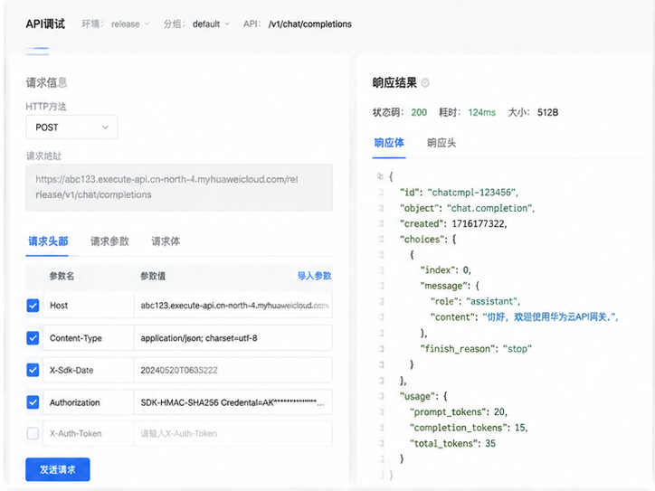

利用调试对象对照验证,而非凭空复现
关闭编辑器直接去Postman里“盲调”,反而会引入新变量。更高效的做法是:先在APIG控制台的“API调试”面板,用同一套AK/SK或Token发起一次成功请求,保存完整的请求头样本作为基准。然后对照基准去检查失败请求,重点比对四个容易出错的字段——Authorization头的算法声明和签名串、Host头是否与签名时一致、X-Sdk-Date的格式是否精确到秒且与签名时间一致、Content-Type是否与签名时的设定完全匹配(包括charset后缀)。我们见过一个典型案例:开发者在签名时传入Content-Type为application/json,但实际请求被HTTP库自动追加了; charset=utf-8,网关验签时计算的是不含后缀的规范化字符串,导致签名始终不匹配。这种差异肉眼很难察觉,只有逐项比对才能暴露。如果调试工具也返回401,基本可以排除网络链路和客户端环境因素,问题集中在凭证或代码逻辑本身。
