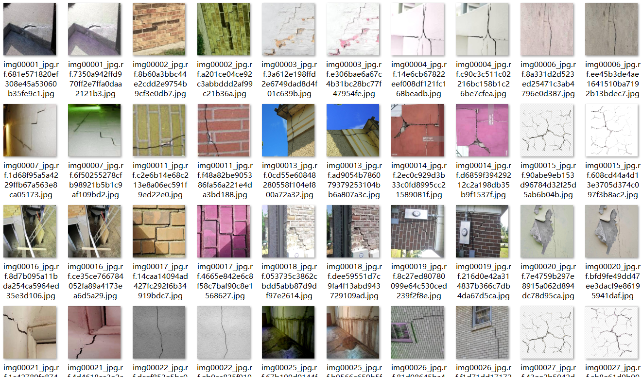

三、数据集全景解析
3.1 核心信息概览
本数据集为建筑外墙裂缝目标检测数据集,共包含6000+张高质量标注图像。所有图像均来源于真实建筑外墙环境,覆盖多种建筑材料与环境条件,具有较高的实际应用价值。
参数项 详细说明
图像数量 6000+
标注方式 Bounding Box
类别数量 1
类别名称 crack
数据划分 train / val / test
标注格式 YOLO标准格式
数据集中所有裂缝统一标注为crack类别,用于裂缝检测与定位任务。

四、数据集详情深度分析
4.1 图像来源与场景覆盖
数据集中的图像来源于真实建筑外墙环境,覆盖多种建筑材料与场景:
1. 混凝土墙面
常见于高层建筑结构墙体,裂缝通常呈现为细长结构。混凝土表面的裂缝往往具有明显的方向性和延伸趋势,是检测模型最需要准确识别的裂缝类型。
2. 抹灰墙面
常见于住宅建筑外墙,裂缝可能呈现不规则形态。抹灰层裂缝往往与基层结构裂缝有关,形态复杂多变。
3. 瓷砖饰面墙体
裂缝可能出现在瓷砖接缝或墙体结构中。瓷砖饰面的裂缝检测难度较高,因为瓷砖纹理和接缝容易与裂缝混淆。
4. 老旧建筑墙体
裂缝形态复杂,可能存在多条交叉裂缝。老旧建筑裂缝的复杂性对模型的特征提取能力提出了更高要求。
4.2 光照与环境条件
数据集中包含多种光照环境:
  • 强光环境:正午阳光直射,裂缝阴影明显
  • 阴影区域:建筑遮挡形成的阴影区域
  • 逆光环境:光源在墙体后方
  • 光照不均匀场景:部分区域明亮、部分区域昏暗
此外,背景中可能存在:
  • 墙面污渍:容易与裂缝混淆
  • 水渍:改变墙面外观
  • 表面纹理:增加检测难度
  • 装饰材料:瓷砖、涂料等
这些因素增加了检测难度,同时也提升了数据集的真实性。

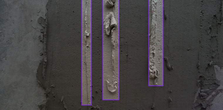

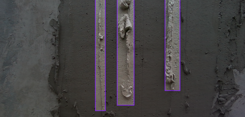

4.3 标注方式详解
数据集采用Bounding Box(边界框)标注方式。
YOLO标注格式:
class x_center y_center width height
示例:
0 0.524 0.418 0.287 0.053
0 0.712 0.635 0.241 0.046
其中:0 → crack
所有标注均由人工完成,并经过严格审核。
4.4 数据特点与挑战
该数据集在裂缝检测研究中具有一定挑战性:
裂缝细长:裂缝通常呈细长结构,检测难度较高。与常规目标检测中的方形/圆形目标不同,裂缝的宽高比往往极大(如1:20甚至更高),这对检测模型的设计提出了特殊要求。
小目标问题:部分裂缝在图像中的尺寸较小,可能仅占图像面积的极小比例。小目标检测一直是目标检测领域的难点。
背景纹理复杂:墙体纹理、装饰材料以及污渍容易干扰检测,模型需要具备区分裂缝与背景纹理的能力。
形态多样:裂缝可能呈现:
  • 直线裂缝
  • 弯曲裂缝
  • 分叉裂缝
  • 不规则裂缝
  • 网状裂缝
这些特点使数据集非常适合用于研究小目标检测、细长结构检测、复杂纹理背景识别等方向。
