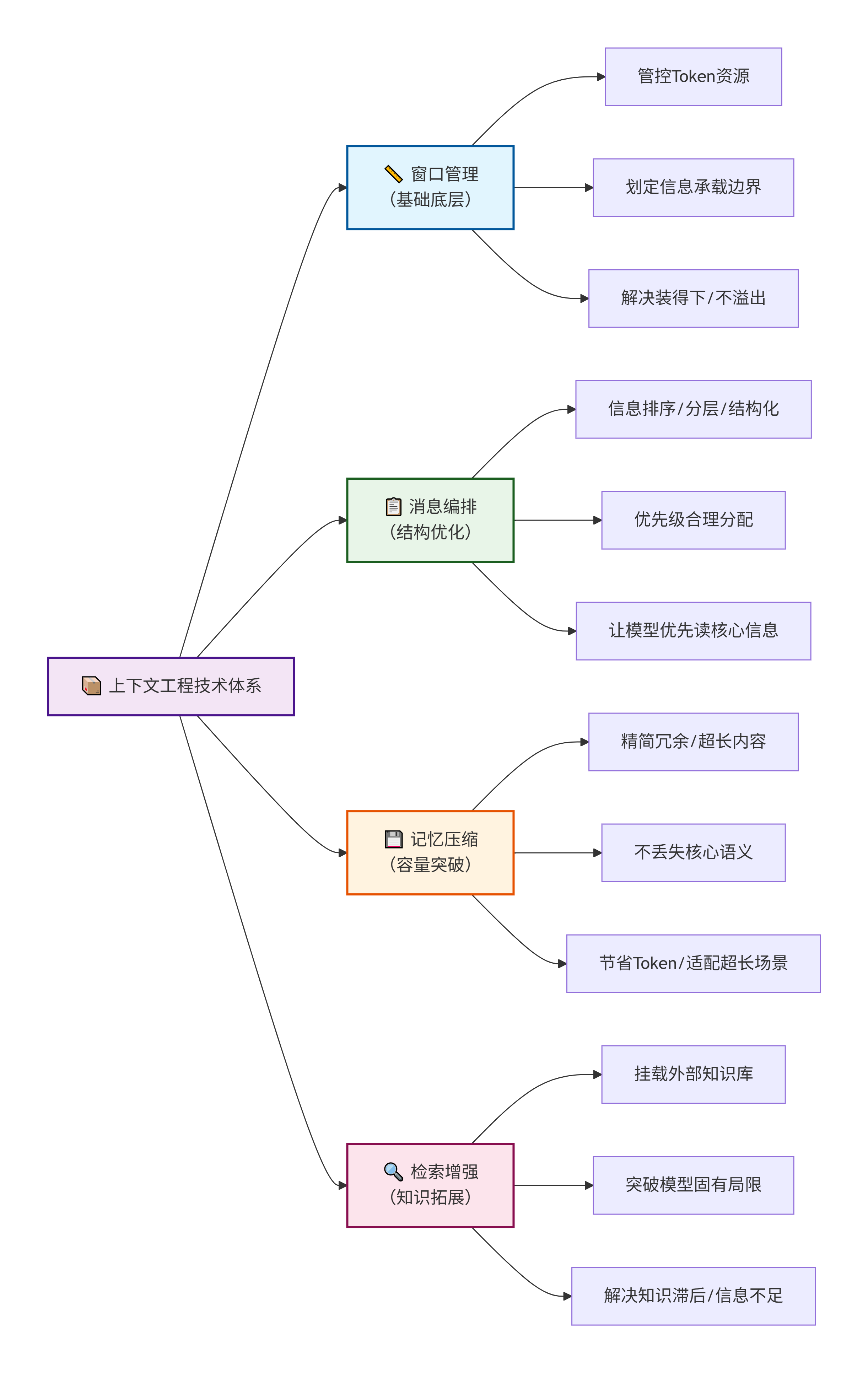

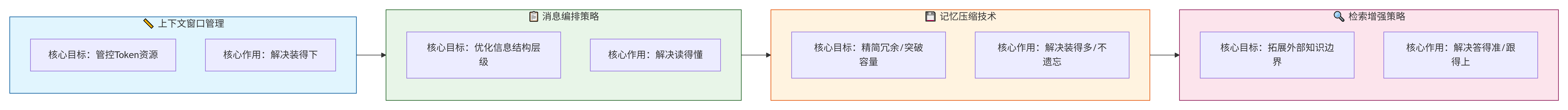

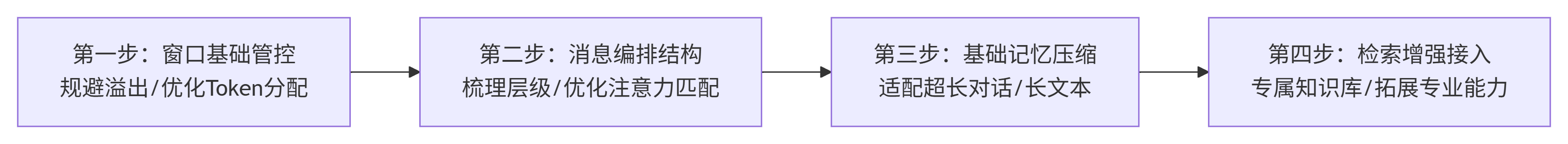

2. 核心技术体系框架
        上下文工程不是单一技术,而是一套完整的技术体系,全程围绕四大核心模块闭环运转,覆盖上下文信息从加载、整理、优化到复用的全生命周期,各模块能力分工清晰、层层递进:
  • 上下文窗口管理(基础底层):核心职责是管控模型的Token资源,划定信息承载边界,解决“装得下、不溢出”的问题,是所有上下文优化的前提,所有后续策略都必须基于窗口规则展开。
  • 消息编排策略(结构优化):聚焦信息结构优化,在窗口容量范围内,对对话消息、指令、知识内容进行排序、分层、结构化整理,解决“信息有序、优先级合理”的问题,让模型优先读取核心有效信息。
  • 记忆压缩技术(容量突破):针对超长文本、冗余对话,在不丢失核心语义的前提下精简内容,解决“信息太多、承载不足”的问题,高效节省Token资源,适配超长交互场景。
  • 检索增强策略(知识拓展):突破模型固有知识和对话记忆的局限,动态挂载外部知识库信息,解决“信息不足、知识滞后”的问题,让模型具备实时、专业的知识输出能力。
        四大模块构成上下文工程完整骨架,初学者无需死记硬背,只需牢记核心落地逻辑:先管容量、再理结构、再做精简、最后补全知识。

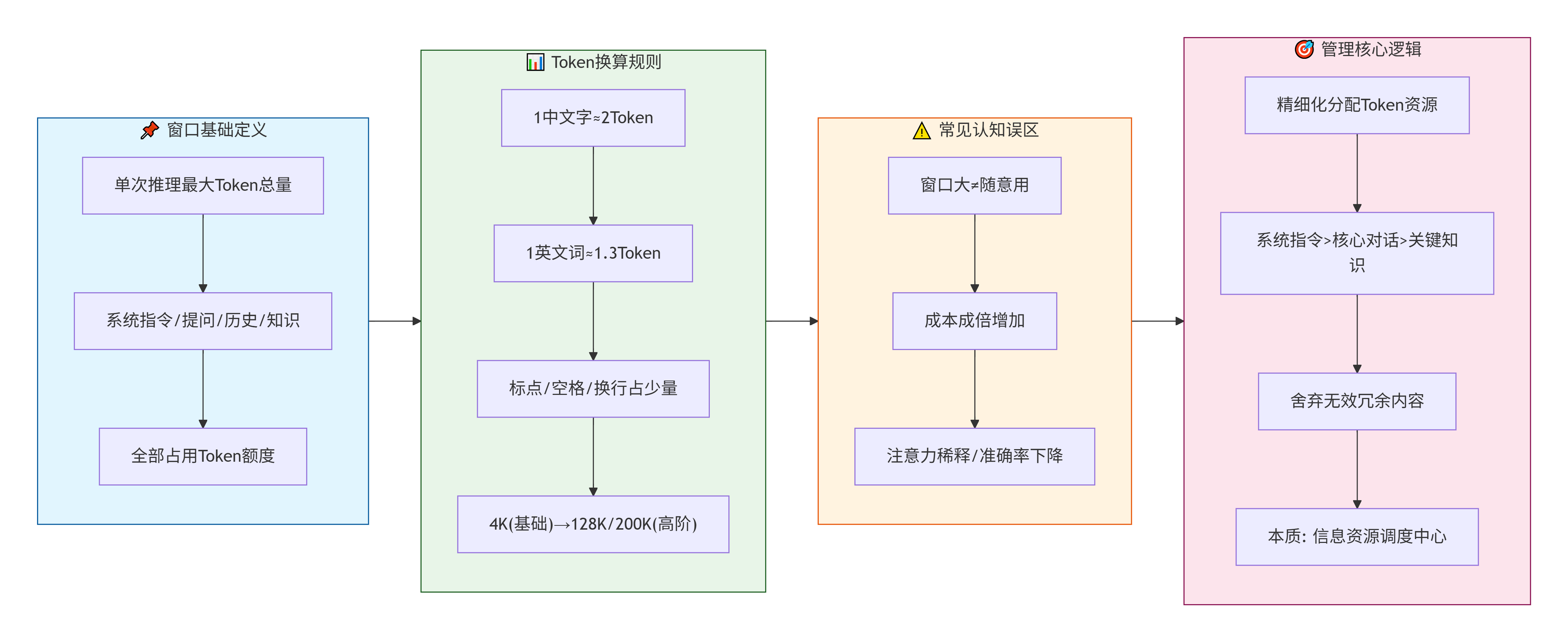

1. 窗口核心原理
上下文窗口基础定义:
  • 大模型的上下文窗口,本质是模型单次推理能够接收的最大Token总量;
  • 所有输入的系统指令、用户提问、历史对话、外部知识,全部都会占用Token额度,是模型接收信息的唯一载体。
Token通俗换算规则:
  • 通用换算标准:1个中文汉字约等于2个Token,1个英文单词约等于1.3个Token,标点符号、空格、换行都会占用少量Token。
  • 主流模型窗口差异极大,基础模型3.5仅4K窗口,仅能承载数千字内容,高阶模型支持128K、200K超大窗口,可直接加载整本书、完整文档。
常见认知误区:
很多人认为超大窗口可随意使用,无需管理上下文,这是致命错误。工程落地中,窗口大小绝不等于可用容量:
  • 窗口越大,模型推理成本越高、响应速度越慢,算力资源消耗成倍增加;
  • 超大窗口塞满冗余信息后,会出现注意力稀释问题,模型无法精准抓取关键信息,回答准确率大幅下降。
窗口管理核心逻辑
  • 窗口管理的核心从来不是“填满窗口”,而是精细化分配Token资源。
  • 将有限的窗口额度优先分配给系统指令、核心对话、关键知识,主动舍弃无效冗余内容;
  • 实现Token利用率最大化,本质是大模型信息的“资源调度中心”。

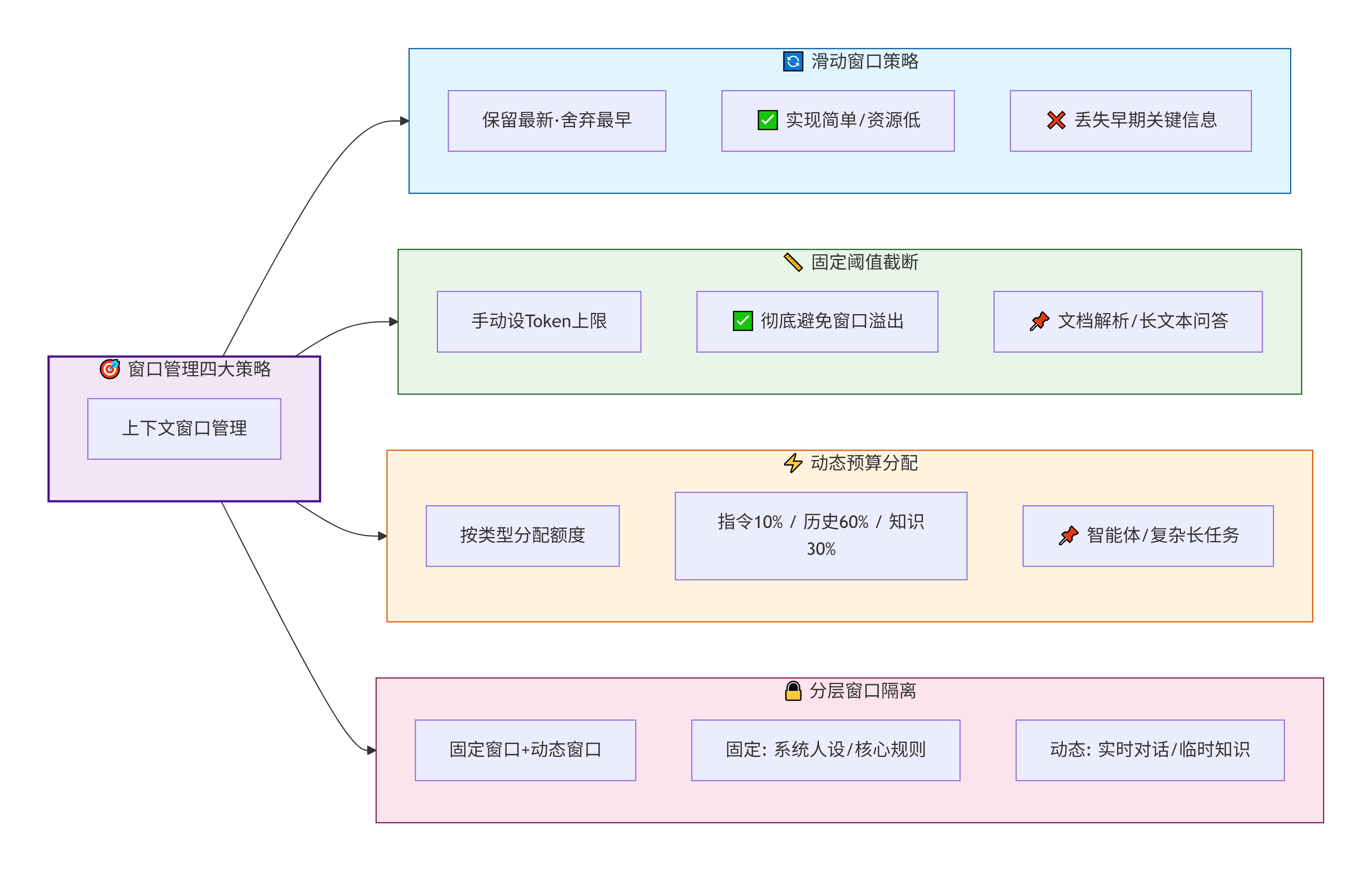

2. 主流窗口管理策略
在应用实践中,四类主流窗口管理策略由简到繁、适配不同业务场景:
滑动窗口策略(基础通用):
  • 核心逻辑为“保留最新、舍弃最早”,通过设定固定消息条数或Token阈值,超出上限时自动删除早期历史对话,仅保留近期交互。
  • 优势是实现简单、资源消耗低,适配日常聊天、简单问答;
  • 缺点是会丢失早期关键信息,不适合长期关联的复杂任务。
固定阈值截断策略(精准控容):
  • 手动设置Token上限阈值,实时监测上下文总Token量,超限时自动截断头部或尾部内容。
  • 相比滑动窗口管控更精准,可彻底避免窗口溢出报错,适合文档解析、长文本问答等固定场景。
  • 实操需优先截断闲聊内容,保留核心业务信息。
动态预算分配策略(企业级核心):
  • 对不同类型上下文分配固定Token额度,互不抢占资源,例如系统指令占10%、历史对话占60%、检索知识占30%。
  • 可彻底解决信息优先级混乱问题,保障核心指令和关键知识始终有充足窗口空间,适配智能体、复杂业务问答、多轮长任务场景。
分层窗口隔离策略(定制化必备):
  • 将窗口分为固定窗口和动态窗口,固定窗口永久留存系统人设、核心规则、业务底线等关键信息,绝不被截断;
  • 动态窗口承载实时对话、临时知识,可自由删减更新。
  • 完美解决“核心规则被覆盖、后期对话跑偏”问题,多用于定制化AI助手、企业专属问答系统。

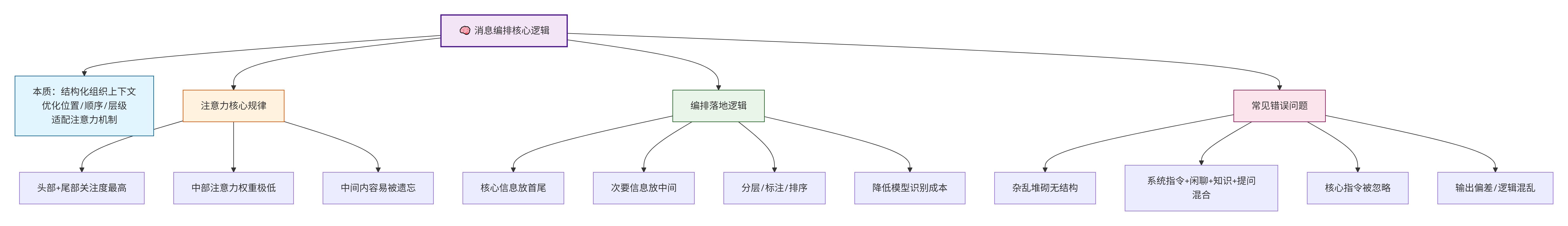

1. 编排核心逻辑
1.1 消息编排的本质
        了解窗口容量后,消息编排是提升模型回答精度的关键。其本质是结构化组织上下文信息,优化信息位置、顺序、层级,适配大模型专属的注意力机制,让有限窗口内的信息发挥最大价值。
1.2 大模型注意力核心规律
        核心特性:模型对上下文头部信息和尾部信息关注度最高,中间内容注意力权重极低,极易被忽略。简单来说,首尾内容会被重点读取,中间内容大概率被遗忘。
1.3 编排核心落地逻辑
        基于注意力规律,形成固定编排思路:将最高优先级的核心信息放在首尾,次要辅助信息放置中间,同时对杂乱消息分层、标注、排序,降低模型信息识别成本。如果说窗口管理是管控“容量”,消息编排就是优化“结构”。
1.4 常见错误问题
        常见错误会杂乱堆砌消息,将系统指令、历史闲聊、业务知识、用户提问混为一体,无结构、无顺序,导致模型注意力被无效内容分散,核心指令和关键知识被忽略,最终输出结果偏差、逻辑混乱。标准化编排可彻底规避此类问题。

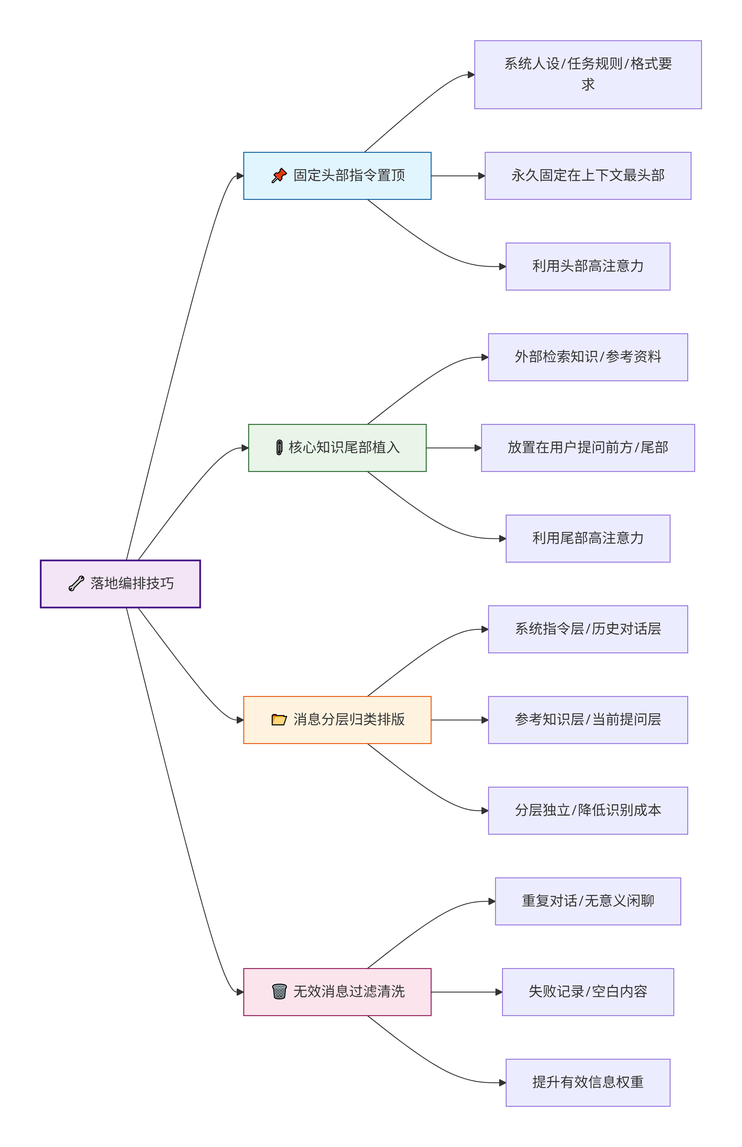

2. 落地编排技巧
        根据经验总结整理了可直接落地、高性价比的消息编排技巧,覆盖绝大多数大模型应用场景,简单易操作、优化效果显著:
  • 固定头部指令置顶:将系统人设、任务规则、输出格式、禁忌要求等核心指令,永久固定在上下文最头部,不随对话更新变动。依托头部高注意力特性,保证模型全程遵守规则,杜绝后期对话跑偏、格式混乱,是所有编排策略的基础。
  • 核心知识尾部植入:将本次问答对应的外部检索知识、专属参考资料,统一放置在用户提问前方、上下文尾部位置。利用尾部高注意力优势,让模型优先读取本次任务专属知识,结合问题精准作答,大幅提升回答专业性。
  • 消息分层归类排版:摒弃杂乱堆砌,统一分为四层结构:系统指令层、历史核心对话层、参考知识层、当前用户提问层,各层级独立区分、简单标注。结构化排版能大幅降低模型识别成本,快速区分规则、历史、知识与当前任务。
  • 无效消息过滤清洗:编排前优先过滤重复对话、无意义闲聊、失败交互记录、空白内容等无效信息。避免无效内容占用窗口、分散注意力,以极低操作成本提升有效信息权重,是高收益的基础优化手段。
       多轮复杂对话可采用优先级排序规则,优先级排序:系统规则>核心历史对话>实时参考知识>普通闲聊内容,高优先级信息永久保留、优先展示,低优先级信息按需删减,保障上下文全程有效。

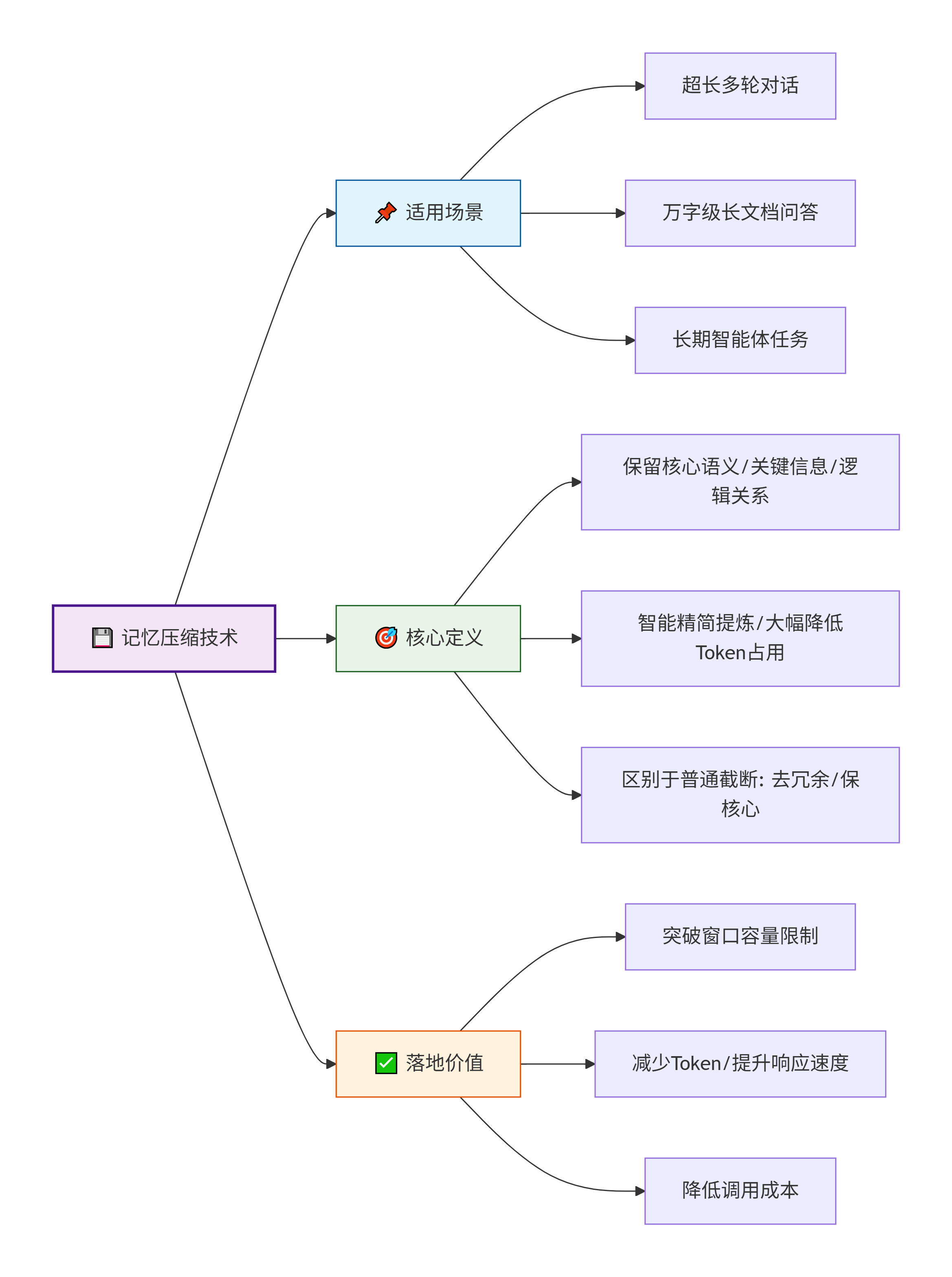

1. 压缩场景与意义
技术适用场景:
  • 窗口管理、消息编排仅能解决上下文“有序、不溢出”的基础问题;
  • 在超长多轮对话、万字级长文档、长期智能体任务场景中,有效信息体量过大,窗口容量无法完全承载,此时必须依靠记忆压缩技术突破容量限制。
记忆压缩核心定义:
  • 记忆压缩是在完全保留核心语义、关键信息、逻辑关系的前提下,对长文本、历史对话、冗余知识进行智能精简提炼,大幅降低Token占用的优化技术。
  • 它与普通文本截断有本质区别:普通删减是粗暴截段、易丢关键信息,记忆压缩是去冗余、保核心,兼顾精简性与完整性。
技术落地必要性:
  • 记忆压缩是超长对话机器人、长文档问答、智能体长期任务的必备能力。
  • 无压缩能力的模型应用,仅能支撑短对话、简单任务,一旦交互变长、文档篇幅增大,就会出现信息丢失、逻辑断裂、窗口溢出等问题,无法支撑企业级复杂场景。
核心落地价值:
  • 突破窗口容量限制,适配超长业务场景;
  • 大幅减少上下文Token数量,降低模型推理计算量,有效提升接口响应速度;
  • 同时减少大模型调用成本,兼顾用户体验与业务成本。

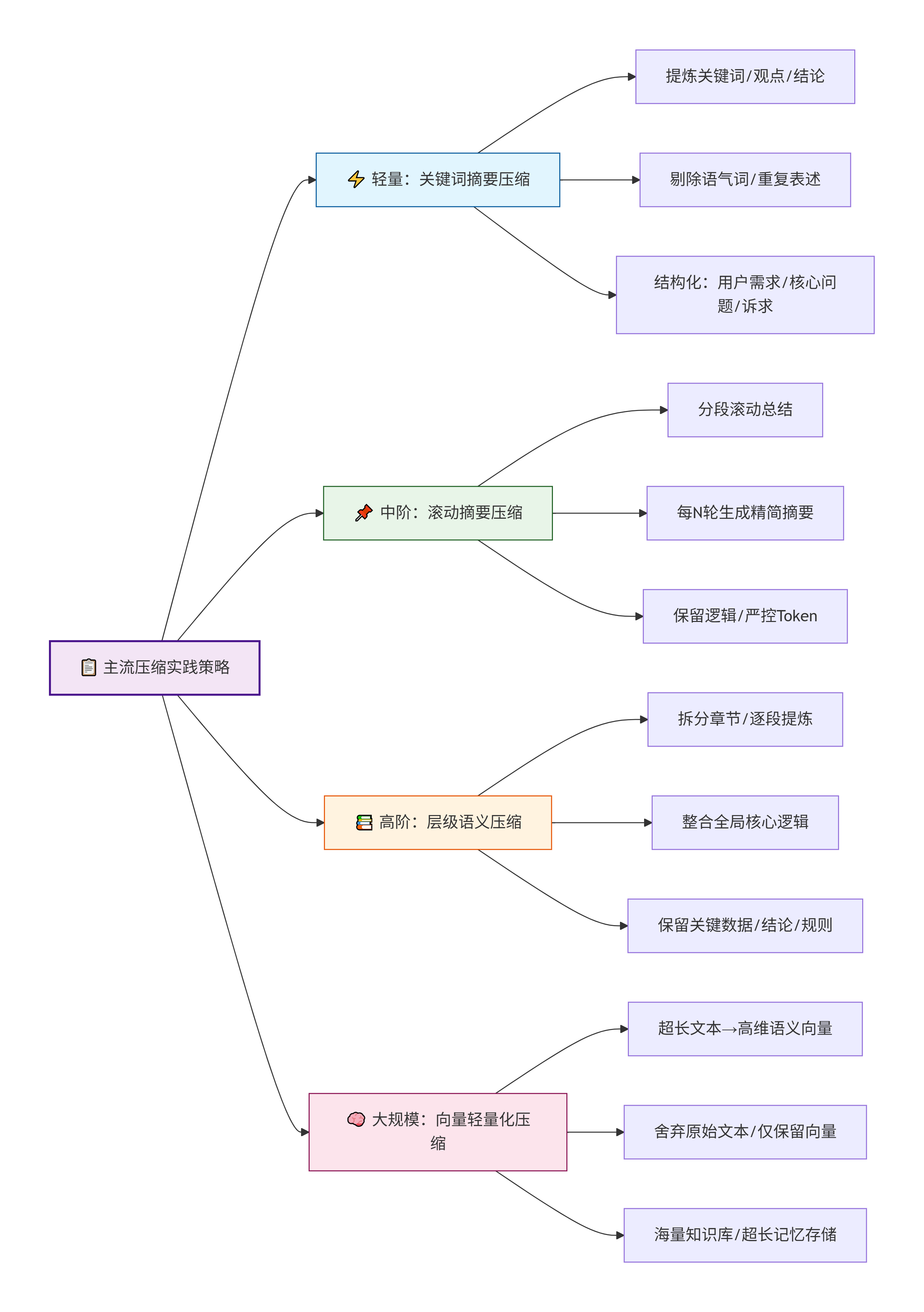

2. 主流压缩实践策略
        实际应用中主流记忆压缩策略分为轻量、中阶、高阶三个等级,适配不同精度与场景需求,可循序渐进落地:
关键词摘要压缩(轻量通用):
  • 适配日常对话、短文本精简,核心是提炼核心关键词、观点、结论,剔除语气词、重复表述、无效修饰语句。
  • 可将冗长对话精简为结构化内容:“用户需求:XX;核心问题:XX;诉求:XX”,速度快、零成本,适合轻量场景。
滚动摘要压缩(中阶常用):
  • 专为长期多轮对话设计,是工程落地主流策略。
  • 核心逻辑为分段滚动总结对话,每N轮交互生成一次精简摘要,替代原始冗长记录,持续更新摘要、舍弃明细内容;
  • 全程保留完整对话逻辑与关键信息,严控Token体量,彻底解决长期对话失忆、溢出问题。
层级语义压缩(高阶高精度):
  • 适配万字长文档、企业业务资料、合同、技术文档等高精度场景。
  • 先拆分全文章节结构,逐段提炼主旨,再整合全局核心逻辑;
  • 精准保留关键数据、规则、结论,删除冗余论证、重复案例、无效铺垫,压缩精度极高,不丢失专业核心信息。
向量轻量化压缩(大规模高阶):
  • 结合向量技术的规模化方案,将超长文本转化为高维语义向量,舍弃原始文本,仅保留向量用于语义匹配检索。
  • 极致节省Token资源,适合海量知识库、超长历史记忆的长期存储与调用,是大型大模型应用的核心压缩方案。
核心压缩原则:所有压缩策略必须优先保留指令规则、核心数据、用户关键诉求、业务结论,仅删减修饰、重复、铺垫类冗余内容,严禁为了精简牺牲语义准确性。

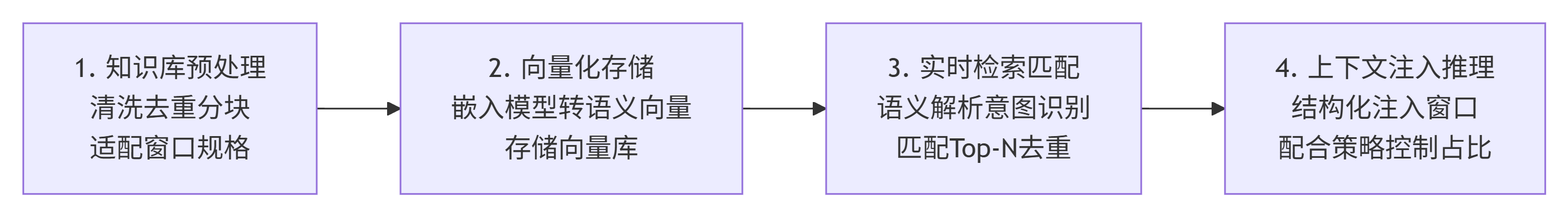

2. 检索增强实践流程
        检索增强的完整实践落地流程分为四大核心步骤,全程贴合上下文工程体系,逻辑清晰、可直接应用:
知识库预处理:
  • 对原始文档、资料、文本进行清洗,去除无效内容、重复信息、乱码与多余格式,再进行合理文本分块。
  • 分块大小需适配模型窗口规格,避免单块内容过长溢出或过短碎片化,保障后续检索内容精准、适配上下文加载规则。
向量化存储:
  • 将拆分完成的文本块,通过嵌入模型转换为高维语义向量,统一存储在向量数据库中。
  • 向量可精准捕捉文本深层语义,实现语义匹配检索,即便用户提问与原文表述不同、语义相近,也能精准匹配对应知识,效果远超传统关键词检索。
实时检索匹配:
  • 用户发起提问后,系统先对问题做语义解析与意图识别,生成对应检索向量,在向量数据库中匹配相似度最高的Top-N文本块;
  • 同时完成内容去重、无效信息过滤,筛选出与当前问题高度匹配的优质参考知识。
上下文注入推理:
  • 将筛选后的精准知识,按照标准化消息编排规则结构化注入上下文窗口;
  • 结合系统指令、历史对话、用户实时问题,让模型基于完整、精准的上下文信息推理作答。
  • 同时配合窗口管理策略,控制检索知识Token占比,避免挤占核心指令与对话空间。
        高阶优化联动:实际落地中可结合记忆压缩技术,对检索到的长文本知识进行轻量化精简,仅保留与当前问题强相关的核心内容,进一步优化上下文质量,大幅提升模型回答精准度,实现四大模块完整闭环。

七、总结
        大模型应用的核心竞争力,从来不在于花哨的单点Prompt技巧,而在于系统化的上下文工程能力。Prompt工程仅能实现单次对话的单点优化,而上下文工程是全局体系化赋能,是大模型稳定、高效、精准落地的底层核心支撑。
四大上下文工程模块层层递进、互补闭环,构成完整的大模型信息管理体系:
  • 上下文窗口管理:管控Token资源,筑牢信息承载基础,解决“装得下”的问题;
  • 消息编排策略:优化信息结构层级,适配模型注意力,解决“读得懂”的问题;
  • 记忆压缩技术:精简冗余信息,突破窗口容量瓶颈,解决“装得多、不遗忘”的问题;
  • 检索增强策略:拓展外部知识边界,补齐模型能力短板,解决“答得准、跟得上”的问题。
        当下大模型落地日趋成熟,单纯的提示词优化已无法满足企业级业务需求,上下文工程已成为AI开发、模型优化、智能体搭建的必备核心能力。未来大模型应用的竞争,本质是上下文调度能力与信息优化能力的竞争。理解透了上下文工程,才能真正驾驭大模型,让AI能力稳定落地、高效赋能各类业务场景。
如果初学无需急于上手高阶复杂策略,可循序渐进迭代落地,稳步搭建标准化体系:
  • 第一步:做好窗口基础管控,规避溢出问题、优化Token资源分配;
  • 第二步:规范消息编排结构,梳理上下文层级,优化模型注意力匹配度;
  • 第三步:接入基础记忆压缩,适配超长对话、长文本场景;
  • 第四步:落地检索增强能力,接入专属知识库,拓展模型专业能力。
