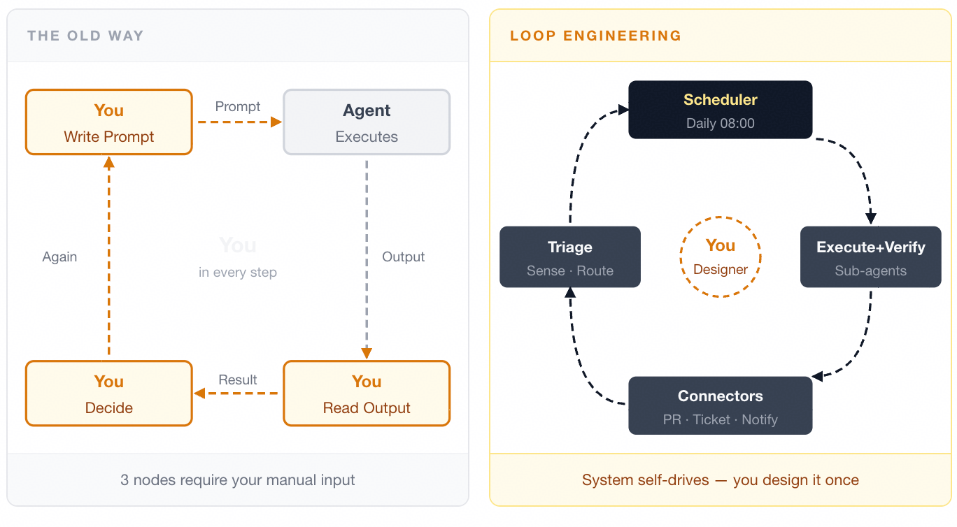

Loop Engineering 不是什么新工具,而是一种新的思维模式: 你的工作不再是引导人工智能,而是设计能够代表你引导人工智能的系统。
一、Loop Engineering 是什么?
1.1 从 Prompt 到 Loop:四层演进
过去两年,AI编程的工程化经历了四个台阶。
层级 方法 你做什么
Prompt Engineering 写好一条指令 你亲手写每一条 Prompt
Context Engineering 管好上下文窗口 你精心组织上下文,让 Agent 理解更准
Harness Engineering 给 Agent 套上缰绳 你配置规则、工具、权限,约束 Agent 行为

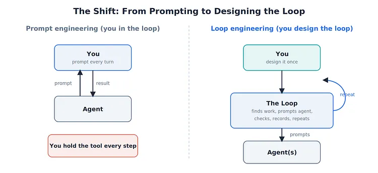

Loop Engineering 设计循环让 Agent 自运行 你设计系统,系统替你发 Prompt
你不再亲自 Prompt Agent,而是设计一个 Loop 来 Prompt Agent。

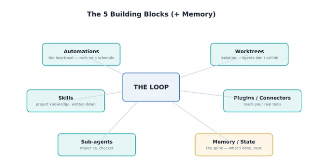

2.2 构建 Loop 的六大组件
一个生产级 Loop 由六个部分组成:
(1) Automations——让 Loop 真正成为 Loop
没有 Automation 的 Loop 只是"你跑了一次的东西"。Automation 让 Loop 自动触发、自动循环。它可以是 cron 定时、CI 事件驱动、Issue 变更触发。
(2) Worktrees——Agent 的隔离工作区
Git Worktree 让每个 Agent 在独立分支上工作,互不干扰。没有隔离,两个 Agent 写同一个文件就是灾难。
(3) Skills——可复用的 Prompt 模板
Skill 把复杂的 Prompt 封装成 $skill-name,Agent 一行调用。Skill 里的 Prompt 是反复调过的,比临时手写更稳定。
还有一个容易混淆的区分:Skill 是创作格式,Plugin 是分发机制。  当你想跨仓库共享一个 Skill 或把几个 Skill 打包时,你把它做成 Plugin。在 Codex 和 Claude Code 中都是如此。
(4) Connectors (MCP)——Loop 的感知器官
Loop 不能只看文件系统。通过 MCP(Model Context Protocol),Loop 可以连接 Issue Tracker、Slack、Staging API、PR 系统等外部服务。
Connector 的真正价值在于:它让 Loop 从"告诉你修复方案"变成"自己打开 PR、关联 Linear 工单、CI 绿了之后在 Slack 通知你"。
Connector 是 Loop 能在你的真实环境中行动的原因,而不只是告诉你"如果可以的话我会这样做"。
(5) Sub-agents——分工协作的 Agent 网络
Generator Agent 写代码,Evaluator Agent 验代码。不同角色、不同指令、有时不同模型。Sub-agent 是 Loop 内部的分工机制。
在 Codex 中,你可以用 TOML 文件在 .codex/agents/ 下定义自己的 Agent——每个有名字、描述、指令和可选的模型及推理力度。于是你的安全审查员可以是一个高推理力度的强模型,而探索者是一个快速的只读模型。Claude Code 通过 .claude/agents/ 和 Agent Teams 实现同样的分工。
典型的三方分立:一个 Agent 探索,一个实现,一个对照规格验证。
Sub-agent 会燃烧更多 Token——每个都有自己的模型调用和工具开销,所以要把它们花在"值得付钱"的地方。
(6) Memory——Agent 的持久记忆
Agent 的上下文会丢失,但磁盘不会。Memory 把关键状态写入 Markdown、Linear、Issue,确保 Loop 跨轮次、跨会话持续运转。
六大组件的关系:
组件 作用 一句话
Automation 触发与循环 让 Loop 真正转起来
Worktree 隔离与并行 Agent 的独立工作区
Skill 复用与标准化 一行调用代替一墙指令
Connector 感知与连接 Loop 不能只看文件系统
Sub-agent 分工与制衡 写代码的和验代码的不是同一个
Memory 持久与传承 Agent 会忘,仓库不会

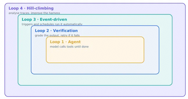

Loop 不是只有一个——你可以堆叠,每一层让内层更可靠。

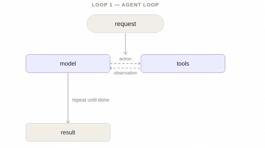

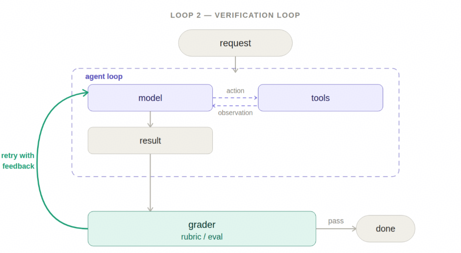

第一层:Agent 循环。  模型反复调用工具,直到任务完成——这是内置循环,干活用的。Agent 的核心算法很简单:给 LLM 上下文,让它在循环中调用工具,直到任务完成。工具是 Agent 获得在真实世界中行动能力的关键。
第二层:验证循环。  Agent 执行后,输出按评分标准打分,不合格则带反馈重试。这一层让你能相信"循环说做完了"。评分器可以是确定性的(规则),也可以是 Agent 式的(LLM 作为裁判是经典做法)。
添加验证会增加每次运行的延迟和成本,但当质量比速度更重要时——大多数生产场景都是如此——这是值得的。
权衡之下:增加验证会增加延迟和每次运行的成本。当质量比速度更重要时(大多数生产应用场景都属于这种情况),这样做是值得的。

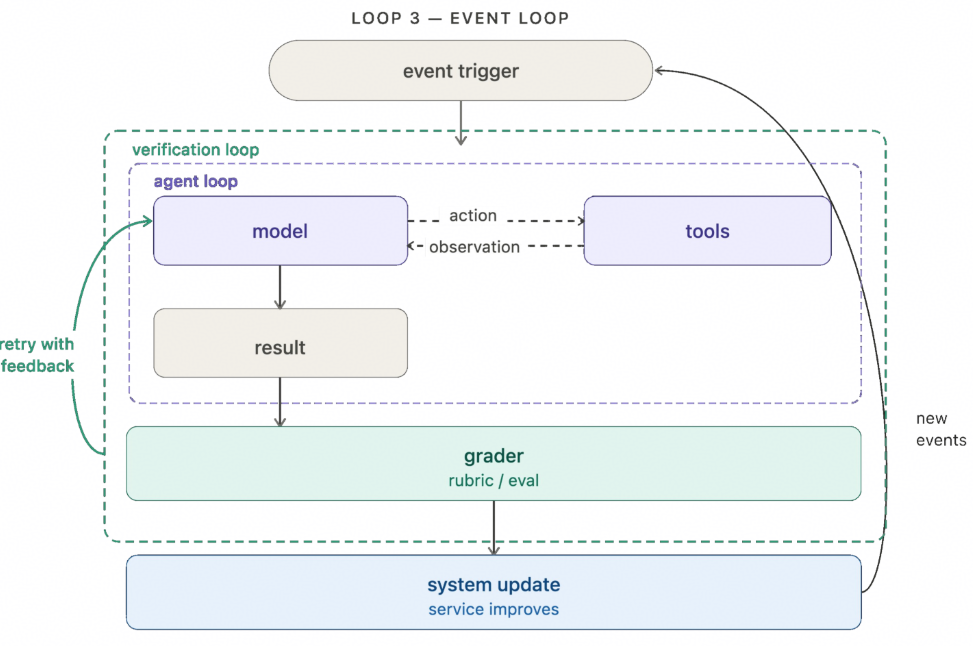

第三层:事件驱动循环。  事件触发 Agent 运行——新文档到达、定时调度触发、webhook 到达——Agent 就开始运行。这一层让你不用手动启动。Agent 不再是你手动调用的东西,而是在更大系统中持续运行的组件。
OpenClaw 的 “heartbeats”(心跳)就是一个例子:把 Agent 变成一个始终在线的、主动式助手。

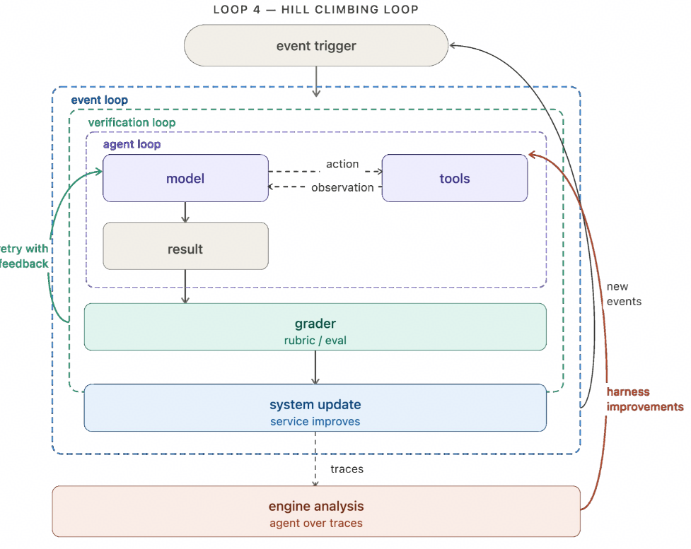

第四层:爬山循环。  每次 Agent 运行都会产生一条 trace——记录模型做了什么、调用了哪些工具、评分器反馈了什么。这些 trace 包含关于什么有效、什么无效的高价值信号。爬山循环让一个分析 Agent 审视这些 trace,利用发现来改写 harness 的改进配置——prompt 调整、工具调整、评分器调整。这一层让 Loop 越跑越好。
LangChain 团队表示,他们已经思考循环 1 和 2 很久了,但重点应该转向循环 3 和 4——因为当 Agent 嵌入你的生态系统并根据你的标准持续改进时,价值才会复合增长。Satya(微软 CEO)这样框定组织层面的利害关系:尽早构建学习循环的公司,让人类判断力和 token 资本共同复合增长,将建立起难以复制的优势。

3.1 Addy Osmani 的 Triage Loop
逐层拆解:
  • 触发:每天早上自动运行(Automation + cron)
  • 发现:调用 triage skill,读取昨天的 CI 失败、open issue、最近的 commit
  • 分诊:发现写入 Markdown 或 Linear Board,形成待办列表
  • 执行:每个值得处理的发现,打开一个隔离的 Worktree,派出 sub-agent 起草修复
  • 验证:第二个 sub-agent 对照项目 Skill 和已有测试审查修复草案
  • 行动:Connector 打开 PR、更新 Ticket
  • 兜底:Loop 处理不了的,放进 triage inbox 等人工介入
  • 记忆:状态文件记录"试过什么、通过了什么、还剩什么",明天的运行从今天停下的地方继续
Addy 的总结:你只设计了一次,你没有 Prompt 任何一步。  这就是 Steinberger 那句话的落地实现。
