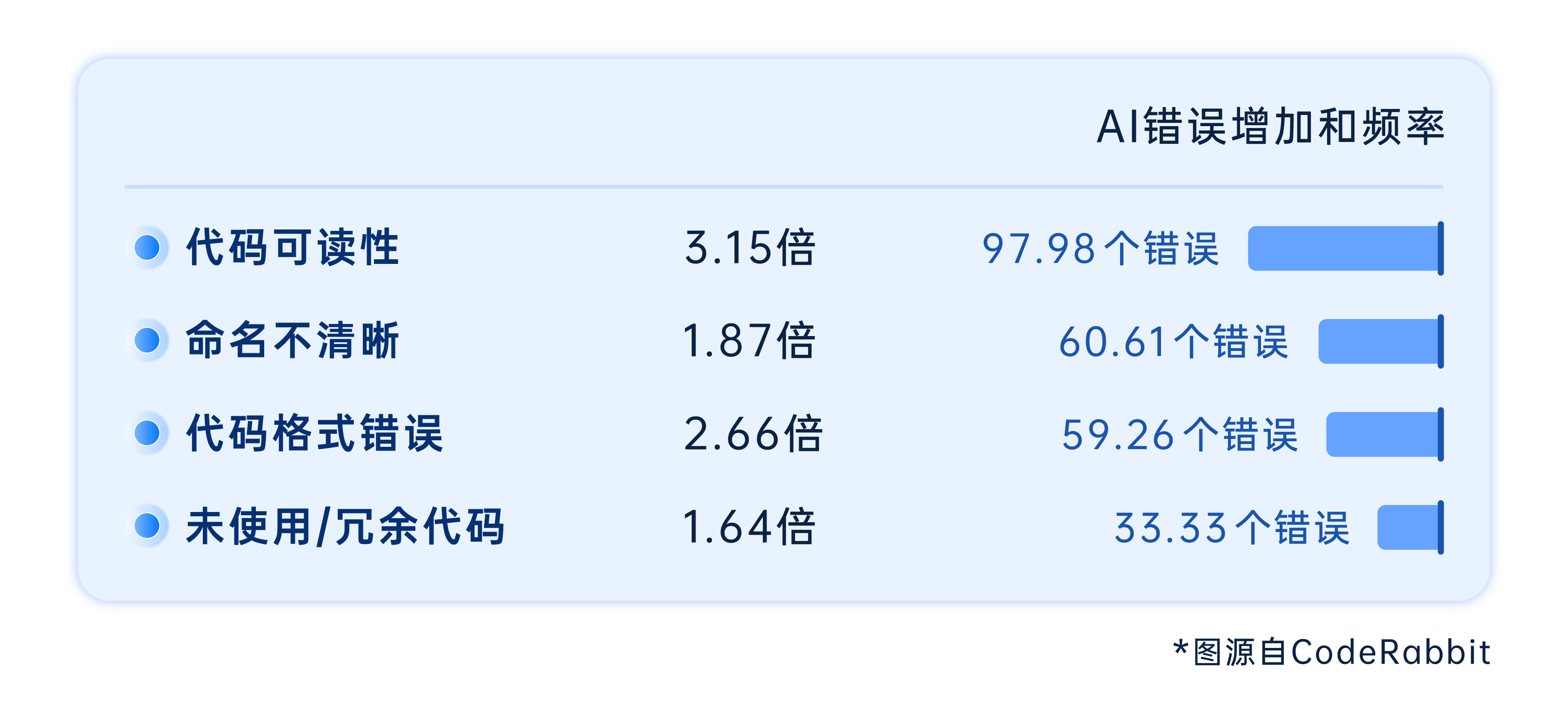

但AI在生成代码方面存在着天然短板。它确实能快速搭建框架,但在业务逻辑、安全防护、边界异常等方面存在缺陷。如图所示,AI显然造成了更多的技术债务。
