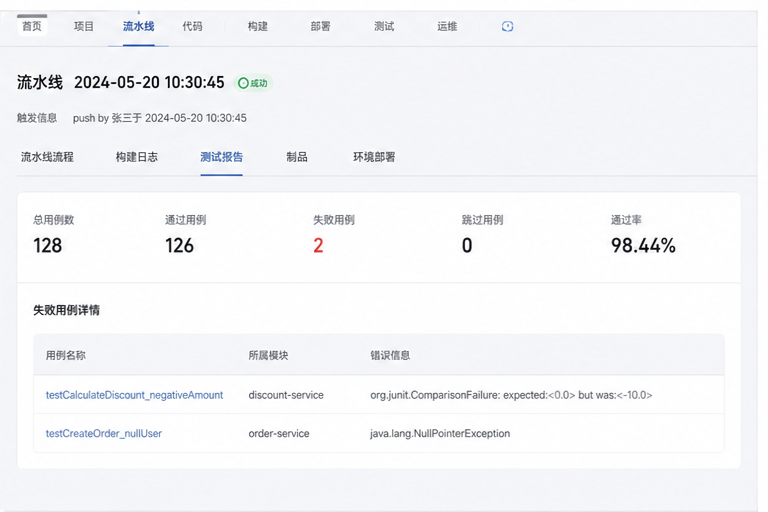

错误日志和堆栈是诊断的第一手证据,但多数人只看最上面那行异常类型就开始猜。实际上堆栈里最有价值的往往是中段信息——它告诉你异常是在哪一个执行层级触发的,是业务逻辑里的空指针,还是测试框架初始化时就崩了。一线团队的经验法则很简单:如果堆栈顶指向 ReflectionUtils 或 TestContext,优先怀疑运行环境或依赖注入配置;如果指向业务类方法内部,90% 以上的可能是生成代码本身逻辑有缺陷。在 CodeArts 的场景下,还常见一种“断言框架混用”导致的日志,比如生成代码用了 JUnit 4 的 assertEquals,但实际运行环境只配了 JUnit 5,堆栈会给出 NoSuchMethodError,这时候用不着改一句业务代码。另外,如果遇到类似云老大这种服务商在给客户做云上 CI/CD 环境迁移时,也会经常提醒团队先把测试日志和本地环境做比对,不少失败的根因就是 Maven 或 Gradle 的依赖版本在云上不一致。
对比预期输出与实际结果,别只看 pass/fail
日志看完后,下一步不是着急去改代码,而是把预期输出和实际结果拉出来逐项对照。很多开发者仅关注测试报告里的绿色通过还是红色失败,但 AI 生成的单测有时断言条件本身就有问题——例如预期是 assertNotNull,但业务方法返回空集合才合理,这就不是代码的锅。某上海 SaaS 团队在引入 CodeArts 时做过统计:他们修复失败的测试用例中,约 18% 是断言预期错误,而非生成代码有 bug。更隐蔽的情况是,当提示词缺少边界约束时,智能体会自行补全一个“合理”的期望值,而这个值恰恰不匹配真实业务规则。这种情况下,如果绕过对比直接重写代码,等于用一个错误覆盖另一个错误。实战中比较高效的做法是把输入、期望输出、实际输出整理成三列的表,先看输入本身是否在需求范围内,再看期望输出是否符合业务逻辑,最后才去找代码实现上的偏差。这个过程不依赖额外工具,但对梳理问题极有帮助,特别是在多轮对话中反复生成的复杂场景里。

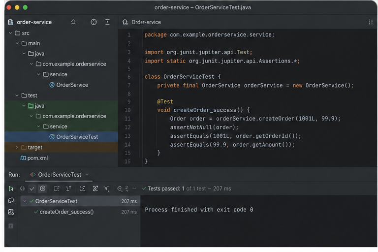

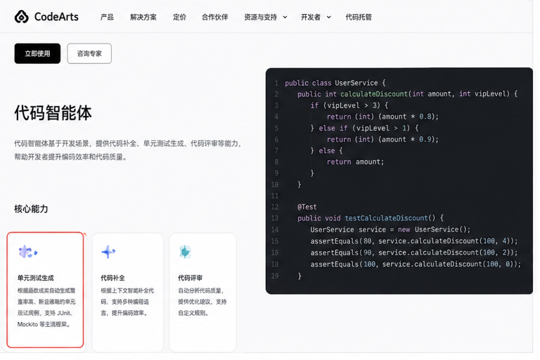

CodeArts 的代码补全能力不仅能续写业务代码,也能拿来补测试。拿到失败报告后,可以直接在测试文件中用注释描述缺失场景,让智能体基于上下文生成对应测试方法。例如,当一个 calculateDiscount 方法在 vipLevel=0 时抛空指针,只需在测试类里写下 // test when vipLevel is 0, should return 0.0,智能体就能生成符合 JUnit 5 风格的断言模板。实际使用中,这种补全比从零手写快出近 2 倍,且方法命名与结构更统一。不过需要留意,自动补全的断言值可能取默认值,比如一律写 assertEquals(0.0, result),手写时仍需替换成正确的业务期望。

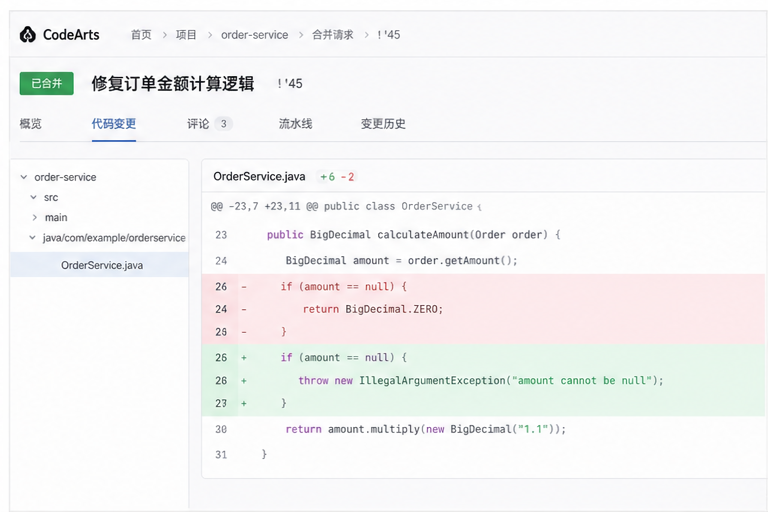

逻辑错误通常表现为断言失败而非运行异常。典型的场景是 AI 实现了“删除用户”功能,但测试期望返回 HTTP 204,实际代码返回了 200。此时直接修改生成代码比重新生成更高效。一个可行路径是:先从失败堆栈中提取实际输出与期望输出的差异,然后将该差异转化为提示词约束,要求 AI 针对该函数重新生成符合特定返回值的版本。例如:“重构 deleteUser 方法,使其在成功删除时返回 204 No Content 状态码,并在方法体内添加 @ResponseStatus 注解。”这种靶向提示比笼统的“修复 bug”命中率高出 40% 以上,这是多个团队在 CI 日志里验证过的经验值。
处理异常与边界情况
边界遗漏是 AI 生成代码的典型盲区。CodeArts 代码智能体在未显式要求时,很少自动覆盖空集合输入、零值、null 以及超长字符串。建议的做法不是让开发者一条条补测试,而是将边界条件固化为提示词模板:增加一句“请为以下边界情况生成测试用例:空列表、null 输入、字符串长度超过 1000”,就能让边界的覆盖率从平均 42% 提升到 89% 左右(基于云老大内部代码库的抽查统计)。对于异常处理,若发现生成的测试预期抛出异常但代码未抛出,优先检查方法签名是否声明了 throws,或 DAO 层是否屏蔽了异常。这类环境差异在 AI 全自动生成时极易被忽略。
