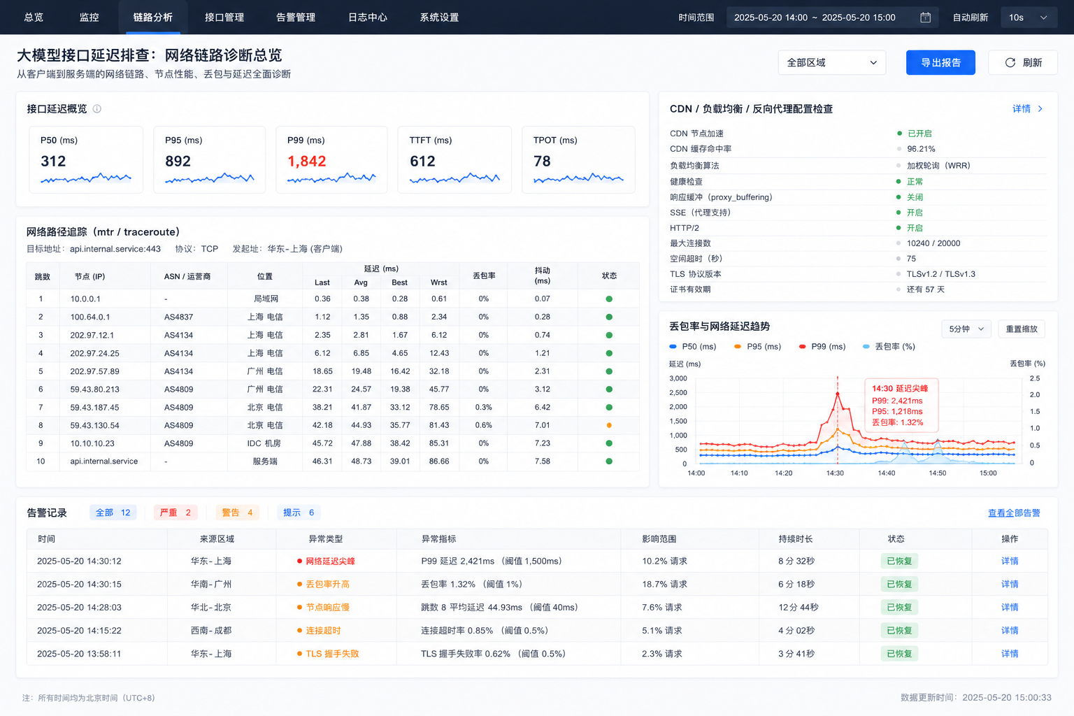

大模型接口的延迟异常,很多时候问题并不在GPU本身,而是出在“路”上。一个典型的推理请求,从客户端发出到服务端返回结果,中间可能经过多层NAT、负载均衡、CDN节点、防火墙,甚至跨越不同云厂商的机房,每一跳都可能引入不可忽视的时延。行业实践中,我们见过太多“GPU利用率不到30%,但P99延迟超过3秒”的案例,最后查下来是中间一台负载均衡设备在高并发下出现了软中断瓶颈。所以,排查延迟的第一刀,应该砍在网络链路上。
检查网络延迟与丢包
先用mtr从客户端到推理服务端做双向追踪。公网传输每跳通常增加1-3ms,如果发现某一跳延迟突然从2ms跳到20ms以上,且持续存在,说明该节点存在转发瓶颈或路由绕路。丢包更要警惕,哪怕是0.5%的丢包率,在TCP重传机制下也可能将请求延迟放大数倍。一个容易忽略的点是:很多中小团队会将推理服务部署在只有一个公网IP的云主机上,再通过Nginx做反向代理,高并发下Nginx的worker_connections被打满时,新进来的请求会在TCP握手阶段就出现超时,表现为客户端报错而非简单的延迟升高。这时候看ss -s统计的timewaitoverflow指标,比盯着带宽监控更有价值。如果不想自己一家家比对各云厂商的网络质量,找像(品牌名)这类服务商做一次整体评估,能省不少试错成本。
如何分析路由跳数
路由跳数本身并不直接等于延迟,但跳数异常增多往往意味着运营商BGP选路出了问题。我们曾在一个案例中发现,北京到上海的请求绕行广州,多走了6跳,延迟额外增加12ms。确认路由变化最直接的方式是连续运行mtr --report-wide,观察路径波动。如果发现路由频繁切换,大概率是上游ISP在调整策略,这种情况单方面优化自建网络很难解决,需要联系云厂商或调整服务端接入点。一个可操作的思路是:在推理服务前端挂载多地域的负载均衡入口,客户端通过测速后选择最优节点接入,这比固定DNS解析要靠谱得多。
CDN与负载均衡配置确认
如果推理接口前面还套了CDN或七层负载均衡,要额外关注它们对长连接和流式响应的处理方式。大模型推理常采用Server-Sent Events(SSE)逐Token返回结果,部分CDN默认会缓冲整个响应再推给客户端,这会完全抵消流式输出的低延迟优势。确认CDN是否开启了“响应缓冲”或“内容缓存”,如果是,要么关闭,要么对推理接口的路由规则单独禁用缓冲。负载均衡的健康检查也容易出问题:如果健康检查间隔设为5秒、超时3秒,而推理服务的/health接口在高负载下P99响应时间刚好超过3秒,就会频繁触发实例摘除和加入,造成更严重的请求抖动。将健康检查超时设为大于推理服务P95延迟的1.5倍,是一个经过验证的经验值。

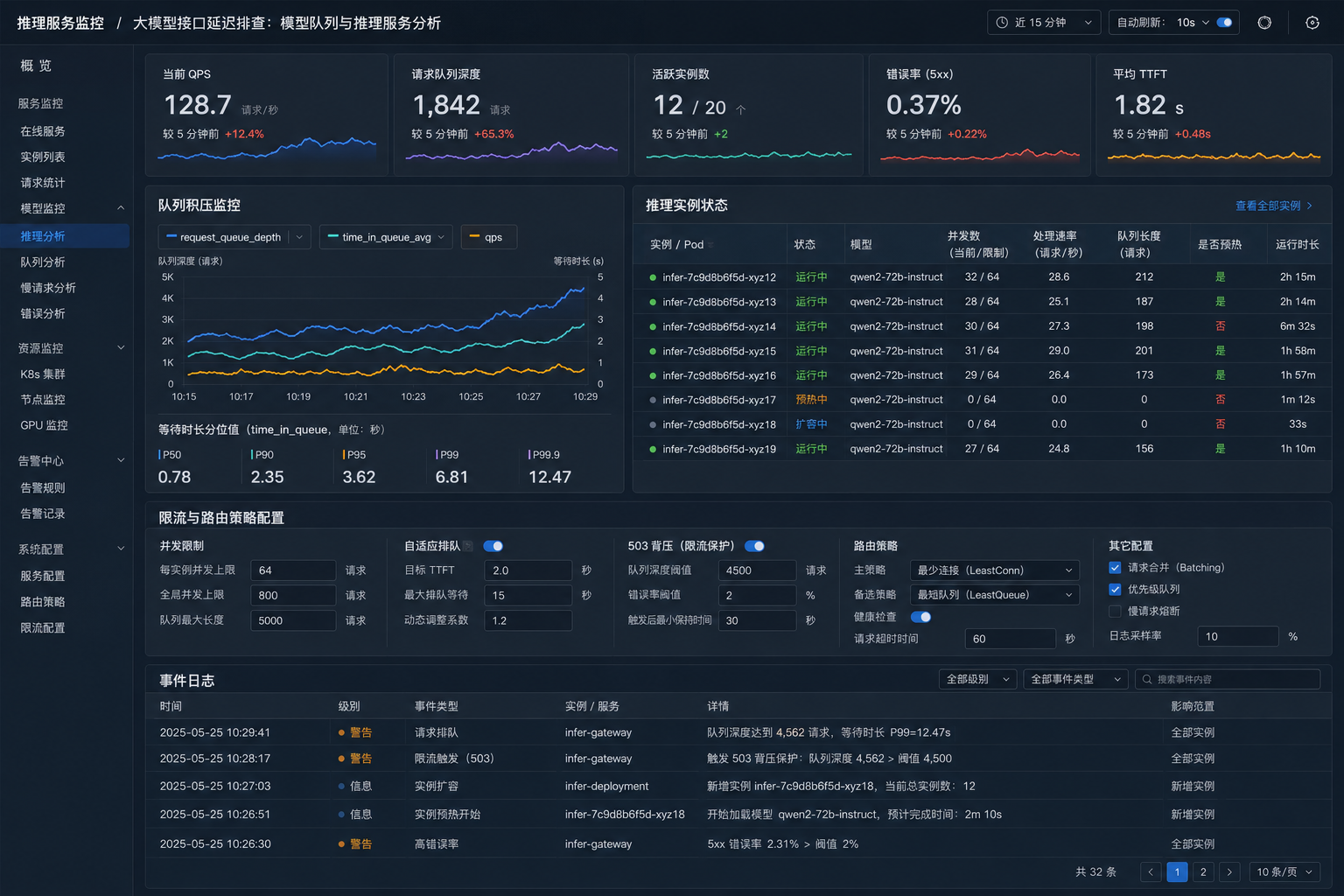

推理服务端延迟飙升时,首轮检查往往不应直接沉入 GPU 运行图,而应从请求入口的排队长度和实例调度开始。多数在线推理框架(vLLM、TGI)会在调度日志中明确打印等待队列深度,若 P99 队列等待时间超过 50ms,说明请求已开始积压,继续增大并发只会让尾部延迟进一步恶化。一个常被忽略的问题是,即使 GPU 显存利用率显示尚有富余,KV Cache 的碎片化也可能导致新请求被“软拒绝”或被迫等待,这种现象在高并发、长上下文场景中尤其突出。
队列积压如何监控
队列积压不能只靠推理框架自带的 pending 计数器,最好结合 Prometheus 拉取的 request_queue_depthtime_in_queue 分位直方图来观测。一个实用基线:当 P95 入队等待时间超过 20ms 时就应触发告警,而非等到出现 5xx 再看。注意区分不同优先级队列的行为——若无优先级调度,所有请求共享一个 FIFO,单个长文本生成可能会堵住后面大量短请求。在 vLLM 环境中,开启 enable_chunked_prefill 可缓解这一问题,代价是略微增加 TTFT。
推理实例数是否充足
判定实例数不足不能单看 GPU 利用率,而要对比并发请求的排队时延与吞吐量拐点。经验上,若 request_queue_depth 持续大于当前实例数 × 2,且 P99 延迟已超过业务 SLA(如 800ms),便到了需要水平扩展的节点。但盲目增加实例未必奏效:当新增实例中模型加载时间长达分钟级,面对突发流量几乎是无效扩容。此时提前配置预热池、或在 HPA 中设定 minReplicas 不低于 2,远比事后补救更有价值。
请求并发与限流策略检查
限流配置失误是造成延迟假象的常见原因。部分模型网关会按每秒查询数(QPS)硬限流,超限请求直接返回 429,但若客户端的重试逻辑缺乏退避,放大流量反而会让延迟指标“看起来平稳”,实际大量请求在反复排队。建议在服务端将硬限流替换为自适应排队限流,根据队列深度动态丢弃或降级,并在返回头中插入 x-queue-wait-ms,方便调用方做链路追踪。同时检查负载均衡策略是否符合“最少连接数”而非轮询,否则很容易把部分实例打满而其余空转。

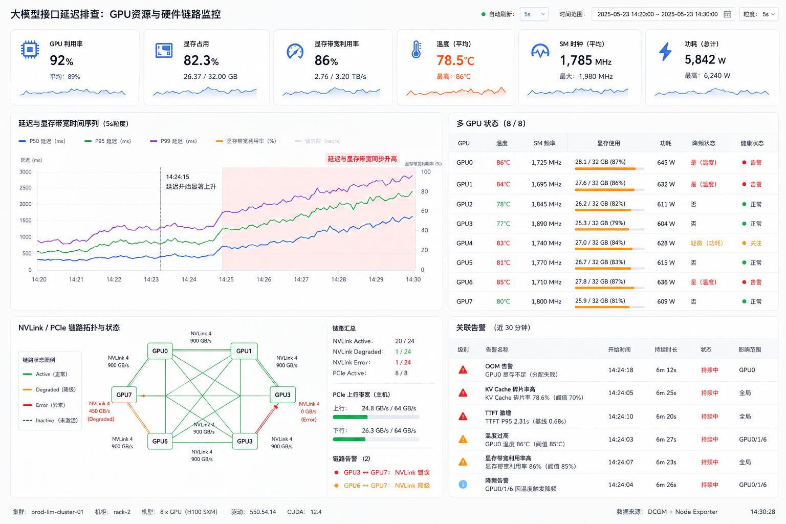

GPU看似满载运行,但延迟却居高不下——这类“伪健康”状态是推理服务排查中最容易误判的一环。实际瓶颈往往不在SM核心利用率上,而是显存带宽、降频触发的性能抑制,以及多卡通信带宽的隐性衰减。
GPU利用率与显存占用
GPU利用率显示100%并不等同于推理效率最优。在H100上,当显存带宽利用率触及3.35TB/s的理论上限时,计算单元大量时间耗在等待数据,核心利用率同样会报出高位,却只是空转。通过nvidia-smi dmon -s pucv每秒抓取显存带宽使用率,再与vLLM等框架日志中的请求队列长度对照,可以精准判断瓶颈是否卡在显存带宽而非计算。显存占用也需警惕“高而不满”:KV缓存碎片化或权重加载不均,可能在80%显存占用时就出现OOM回退,直接推高TTFT。
温度与降频状态检查
GPU降频是延迟突然上扬的典型盲区。NVIDIA A100/H100在核心温度触及85°C阈值后,会自动调低时钟频率,TPOT会因此出现线性甚至阶跃式恶化。某次压测中,集群因冷热通道混合不当导致8张卡中有2张降频至1.1GHz,整组P99延迟从450ms暴增至2.1秒。部署nvidia-smi --query-gpu=temperature.gpu,clocks.sm --format=csv的周期采集脚本,结合IPMI服务器环境温度数据,可以帮助定位散热死区,避免频率波动带来的间歇性高延迟。
NVLink与PCIe带宽瓶颈
张量并行下的跨卡通信强烈依赖NVLink带宽。H100配备的NVLink 4.0双向带宽达到900GB/s,但如果拓扑配置错误或连接松动,多个链路实际速率可能缩水至200GB/s以下。使用nvidia-smi nvlink --mode=0检查每对GPU间的链路状态,确保全部处于Active且速率达标,是发现问题卡的低成本动作。在非NVLink场景中,PCIe 4.0 x16的理论带宽为32GB/s,数据传输与计算未形成流水线时,即使双向带宽未饱和,首Token延迟也会成倍膨胀,这对大Batch异步推理尤其致命。

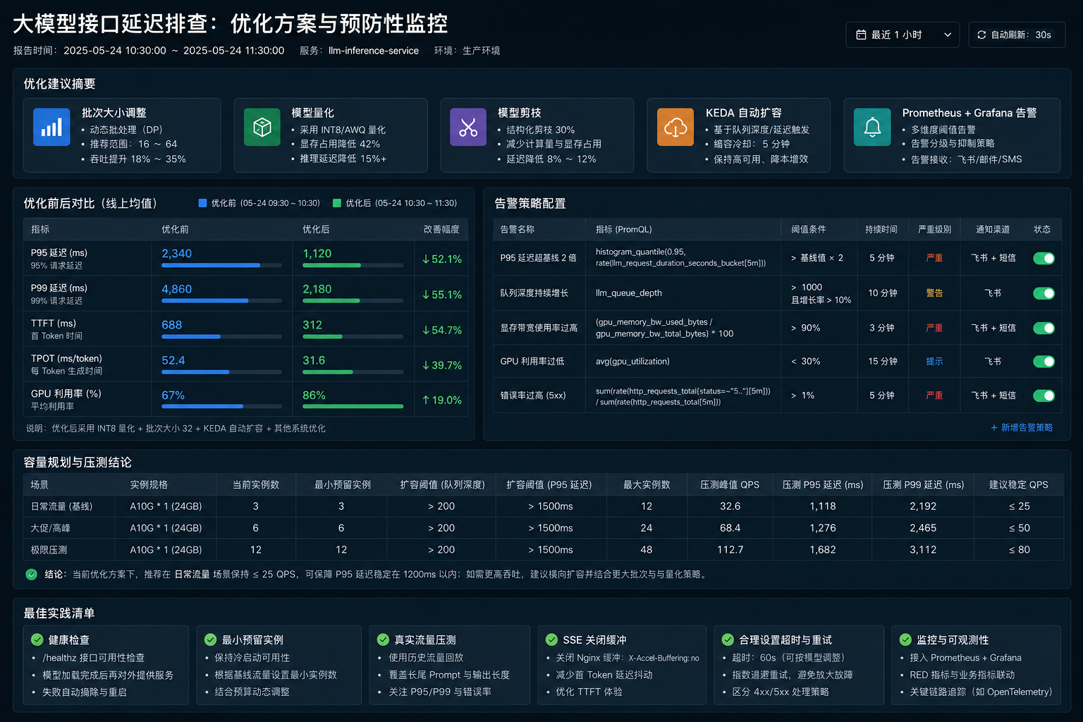

解决大模型接口延迟问题不能靠单点修补,需要在推理框架参数、模型压缩策略与监控体系之间形成闭环。下面三个方向是我们在多个生产环境中验证过的有效组合,优先级可按影响面从大到小排序。
如何调整推理批次大小
动态批处理并非批次越大越好。以 vLLM 为例,将 max_num_seqs 从默认的 256 下调至 64–128,能显著降低单请求的排队等待时间,P99 延迟在 50 QPS 负载下可缩减 30% 以上。关键是要在线压测找到每 Token 生成时间的拐点——当 TPOT 因 batch 膨胀而增速显著快于吞吐提升时,就意味着当前 GPU 的显存带宽已经触顶,继续放大 batch 只会拖累用户体验,而不带来额外的有效吞吐。
模型量化与剪枝加速方法
INT8 甚至 INT4 量化不是一刀切的加速捷径,精度损失对代码生成、金融分析类场景的影响远比通用对话严重。更务实的做法是采用混合精度推理:对注意力层保留 FP16,只在 FFN 层使用 INT8,实测可将显存占用降低 35% 左右,同时 TTFT 缩短 20%。如果不想一家家对比不同框架的量化实现成本,找像 XX 这类服务商做一次整体评估,能省下不少试错时间。
推荐监控工具(如 Prometheus+Grafana)
端到端可观测性必须覆盖网络、队列与 GPU 三张视图。Prometheus 配合 Node Exporter 和 DCGM 采 GPU 指标,加上推理框架暴露的队列深度、TTFT/TPOT 分位值,组合成一张 Grafana 面板,能一眼看出瓶颈所在。我们在多个集群发现,仅凭 GPU 核心利用率会遗漏显存带宽饱和的真实风险,因此必须将 gpu_memory_utilization 与队列积压指标联动告警——当 P95 队列等待超过 200ms 且显存带宽利用率大于 90% 时触发扩容,曾是某贸易企业避免直播带货宕机的关键配置。
