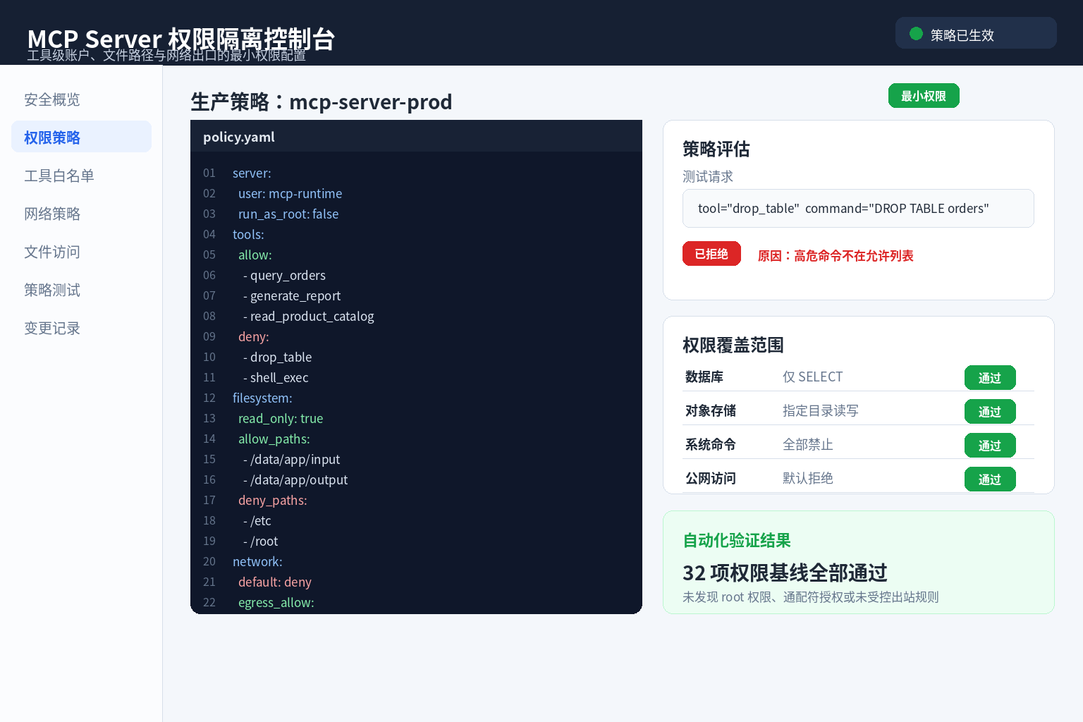

权限隔离:MCP Server最小权限实现策略
MCP Server 的权限配置,最怕一个“省事”的心态。为快速打通 AI 与工具体系,直接挂载 root 或全局 Admin 账号的现象并不少见。根据 OWASP 对 LLM 应用安全风险的观察,这类过度授权已经成为模型“意外越权操作”的首要诱因。权限隔离不能停留在操作系统用户这一层,必须落到账户角色、文件系统与网络、以及自动化验证三条线上,否则生产环境一次误调用就可能造成不可逆的数据损失。
如何划分MCP Server的账户与角色
不应直接沿用开发阶段的通用账号,而要为生产部署建立“工具级”专属账户。一个可落地的做法是:针对每个被 MCP Server 调用的外部服务(数据库、对象存储、API),创建仅具备所需操作权限的角色。比如,仅需读取产品目录信息的场景,账户权限应精确到特定表的 SELECT,并显式拒绝 DELETE、DROP 等写操作。实践中,将这类角色定义封装到配置即代码的模板里,可以避免权限逐台手动配置导致的漂移和遗漏。
文件系统与网络权限配置要点
权限隔离最容易翻车的地方是“默认放行”。文件系统侧,应采用白名单模式,明确限定 MCP Server 进程可读写的目录路径,并去除对 /etc/shadow 等敏感文件的访问能力。网络层同样要收紧:出站连接需精确到目的 IP 与端口,禁止访问内网中不相关的服务网段。一个典型例子是,某电商团队曾因未限制网络出口,导致 AI 工具链在测试时误触支付预发环境,这类事故通过配置 Pod 级别的 NetworkPolicy 或主机防火墙规则就可以在部署前杜绝。
权限隔离的自动化验证方法
手工核对权限表很难应对频繁的版本迭代,安全左移的关键是把权限验证写进 CI/CD 流水线。具体操作上,可以在预发布环境运行自动化脚本:先调用 MCP Server 列举其实际可执行的命令集与可访问路径,然后与版本控制的权限基线进行差异比对。一旦发现未经授权的读写路径或新增可执行命令,流水线直接阻断发布流程。结合定期混沌工程测试(注入越权调用),这套机制能把权限配置偏离的发现时间从“上线后数小时”压缩到分钟级。

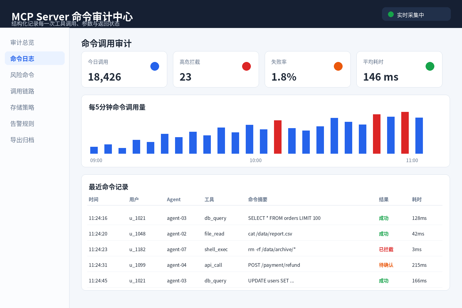

命令审计:记录与监控MCP Server操作
当AI通过MCP Server调用真实系统时,每一条指令都可能涉及数据读写、资源变更,一旦缺少可追溯的记录,故障排查和合规审查都会变成“盲人摸象”。因此,在部署前将命令审计纳入标准配置,不是可选动作,而是生产就绪的必要门槛。
审计日志需要记录哪些字段
一份可用的审计日志应至少包含 timestamp、user_id、agent_id、tool_name、command、parameters、exit_code、response_status 八个字段。漏掉任意一个,后期溯源都可能断裂。例如缺少 parameters 字段,就难以判定AI究竟是传错了参数,还是工具执行侧逻辑有缺陷。在金融、医疗等受监管行业,这八类字段的完整性往往直接对应等保和GDPR的审计要求。
如何搭建实时命令监控告警
实时监控的核心是将日志以结构化格式输出,并通过流式管道(如Filebeat→Kafka→ELK)在毫秒级完成索引。告警规则不宜泛化,应聚焦两个高价值信号:高危命令执行(如 DROP TABLE、rm -rf /)和错误率陡升(30秒内失败率超过50%)。实际落地时,中小企业若不想自行维护一整套日志管道,找一家提供托管日志分析服务的厂商做整体评估,能省下不少试错和维护成本。
审计日志的存储与防止篡改方案
审计日志一旦被篡改,就不再具备法律和合规效力。推荐采用“只增写、不可删改”的存储策略:日志写入后立即转存至对象存储,并开启合规保留锁(保留期限建议不少于180天),同时启用版本管理,确保任何改写行为都会留下新的版本记录而非覆盖原始文件。对于规模较大的部署,还可利用WORM(一次写入多次读取)介质进一步加固,从而在发生安全事件时提供可信的电子证据链。

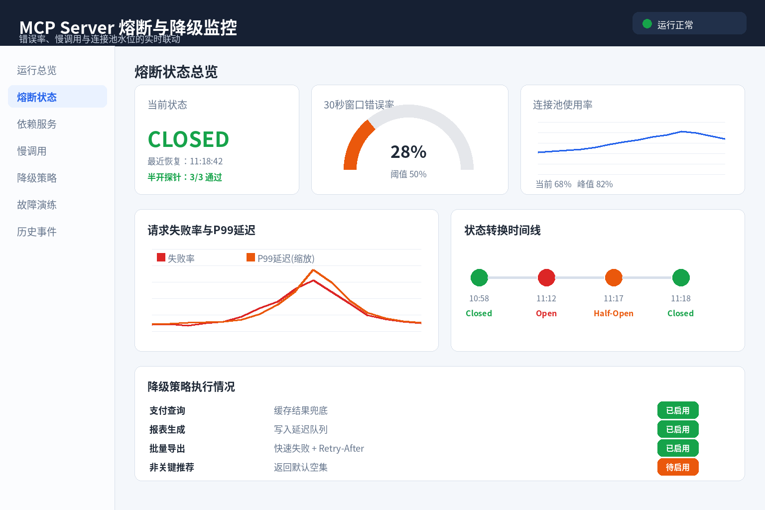

熔断机制:防止MCP Server级联故障
当 MCP Server 作为多个下游服务的统一调度入口时,任何一个不稳定依赖都可能拖垮整个链路。熔断的核心作用是在故障扩散之前主动切断请求,而不是等到线程池或连接池被耗尽后才被动告警。从已经在线上跑过大并发量的团队反馈来看,如果 MCP Server 面向的是支付接口或关键数据查询,不带熔断的状态下,一个 P99 延迟从 200ms 恶化到 3s 的下游,足以在 30 秒内把上游的可用连接全部占满。因此,熔断不是性能优化选项,而是生产部署前的基本配置。
熔断阈值应该怎么设定
阈值设定不能照搬微服务的通用值。合理的做法是结合下游的 SLA 和调用模式,先设置一个偏保守的基准,再根据压测和灰度数据调优。实践中常用的起步配置是:在滑动时间窗口(30秒)内,请求量需超过 20 次才触发统计,错误率超过 50% 且持续 10 秒即熔断。对于对延迟敏感的同步调用,建议额外增加慢调用比例阈值,当 P99 延迟超过 500ms 的请求占比超过 30% 时也应触发熔断,因为资源正被隐性消耗。
熔断后的恢复与半开策略
一条直接可用的经验是:从 Open 到 Half-Open 的休眠时间不要设得太短。通常将休眠窗口设为 3秒 到 5秒 是合理的起点,如果下游恢复慢(比如冷启动耗时较长),可以放大到 10秒。半开状态下,允许通过的探针请求不应超过 3 个,且应选择业务意义较弱、幂等的接口作为探测目标。如果探针成功,状态转为 Closed,恢复全量;如果失败,立即重新熔断并重置休眠计时器,避免反复开关导致“抖动”。
与下游服务如何配合熔断
熔断不应只在 MCP Server 侧“单向关门”,下游服务自身也需要提供与其调用量匹配的自我保护机制。理想的情况是,当下游感知到资源接近上限(比如数据库连接池使用率超过 80%)时,能主动返回 503 并附上 Retry-After 头,这种做法远比上游单方面做熔断更精准。如果下游做不到,MCP Server 至少应根据 HTTP 状态码分级处理:对 5xx 全部计入错误,对 429(限流)可适当放宽阈值,避免因为频率限制被误判为故障整个切断流量。

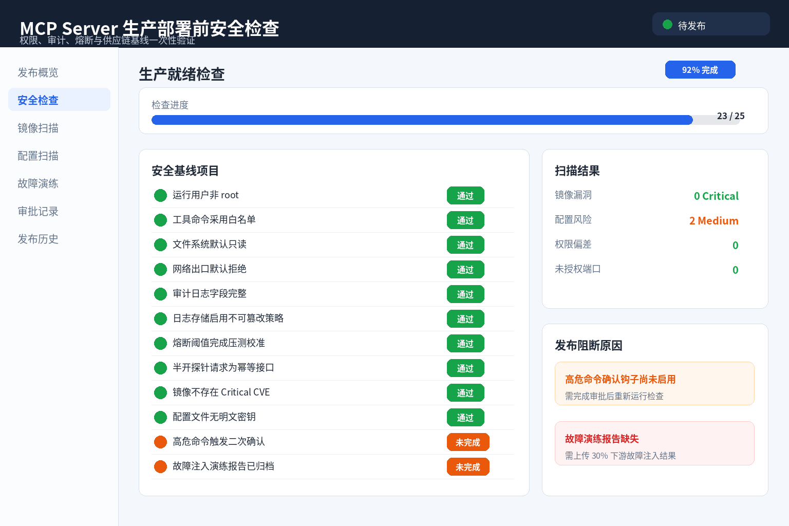

MCP Server部署前安全检查清单
将 MCP Server 推入生产环境前,安全检查清单不是“最后看一眼文档”式的形式主义,而是用自动化手段把权限、审计与容错配置一次性卡死。我们从过去一年接触的部署事故中提炼出三个最易被跳过的环节,分别对应配置一致性问题、高负载下的协议降级盲区,以及安全基线的自动验证缺失。
配置检查项逐一验证
生产部署前最危险的动作,是将开发环境的 .env 或 config.yaml 直接复制上线。一个常见故障模式是:开发环境使用 /tmp 下的宽松文件读写和通配符命令白名单,但生产环境卷挂载了业务数据库文件。建议在 CI 流水线中插入配置验证步骤,用 Open Policy Agent (OPA) 等策略引擎,将权限定义为代码并做自动审计。重点检查三类差异:文件系统路径的读写权限范围、允许执行的命令列表是否仅包含必需项、出站网络策略是否严格限定到目标服务端口,例如只允许 5432 出向且禁止任意内网扫描。一次灰度压测前未做此检查的金融数据团队,曾因 MCP 服务拥有 DROP TABLE 权限而触发自动熔断后才发现,回滚耗时超过 15 分钟。
压力测试与故障演练步骤
单纯跑 ab 或 wrk 的压力测试只能验证正常路径的吞吐,远不足以揭示 MCP Server 在部分下游异常时的风险。建议预发布环境中引入“依赖故障注入”:使用 Chaos Mesh 或 Toxiproxy 模拟下游 API 返回 50% 的 5xx 错误、延迟尖峰至 P99 5000ms,同时观察熔断器的状态转换。关键指标是:熔断触发后是否在 3~5 秒的半开窗口内快速失败而非长时间阻塞,降级逻辑是否正确返回了兜底数据而非直接抛出异常。一家出海电商团队的演练记录显示,当支付接口连续返回 timeout 时,MCP Server 因未设置降级导致自身连接池耗尽,进而拉低了整条订单查询链路的可用性到 37%,最终通过将熔断阈值从错误率 70% 调至 40%,并在降级路径返回“订单状态更新中”的提示,才将用户可察觉的失败率压至 5% 以下。
安全基线扫描工具推荐
安全基线的扫描不能依赖手工核对,我们观察到在容器化场景中,以镜像扫描为核心的工具组合最容易被落地。Trivy 或 Anchore 可以检查 MCP 服务镜像是否存在高危 CVE,但更重要的是要额外对 MCP 服务的配置文件做静态分析:利用 Checkov 或 Kics 扫描 Terraform/Helm 模板中是否配置了过宽的 IAM 角色、是否挂载了宿主机的 Docker socket。同时,针对部署后的运行时检查,建议将 Falco 规则集定制为检测异常行为,例如 MCP Server 进程尝试执行 curl 到内网未授权端点、或调用 python eval() 等模式。因为安全扫描的时效性至关重要,这套检查应当在持续部署流程中跑足,产出失败即阻断发布,而非仅生成报告供事后复盘。一段公开的事后分析表明,某 SaaS 服务商正是在 Falco 告警被忽略后的第二天,才发现多个 MCP 实例因弱口令被注入挖矿脚本,根源是镜像中的审计日志配置被默认注释,导致前一天的异常命令链全无记录。

熔断触发后的降级预案
熔断被触发说明下游依赖已不可信,此时不宜让用户看到原始错误堆栈。一套成熟的降级预案往往采用“哑响应 + 静默重试”策略:对查询类请求返回缓存数据或默认空集,同时向用户提示“部分服务当前不可用”;对非关键的写操作写入本地队列,待半开状态探测成功后补发。实际压测中,如果降级逻辑能在熔断打开后直接返回 2 秒内的缓存内容,相较于等待超时,用户体验和系统恢复速度都会明显改善。预案的关键在于提前在预发布环境中混入 30% 的下游故障流量进行验证。
