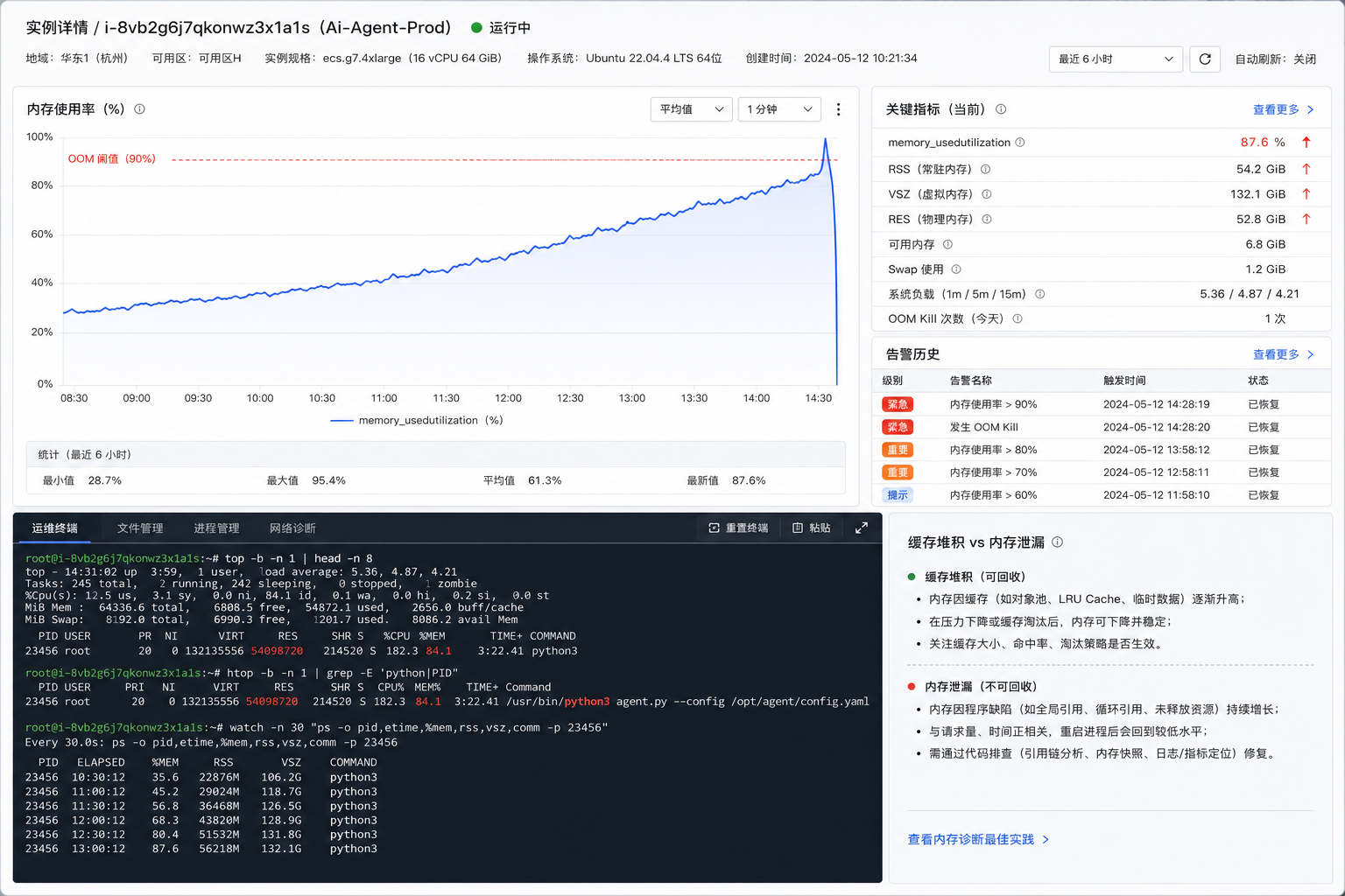

判断是不是泄漏,最直接的方法是看进程重启后的内存走势。用 top 持续观察 RES 值,如果重启 Agent 后内存立刻回落至基线、且上涨速度与对话轮次强相关,大概率不是泄漏,而是缓存堆积。真正的内存泄漏表现为:即便清空所有上下文、甚至闲置状态下,进程的 RSS 仍缓慢爬升,重启后也无法回到初始水平。以 Python 进程为例,可配合 objgraph.show_growth() 追踪 list 或 dict 对象数量是否异常增长。阿里云云监控如果频繁触发“内存使用率>85%持续10分钟”的告警,但手动 ssh 上去时进程又因 OOM 被杀掉,这类失去现场的情况也能反过来佐证泄漏——OOM Killer 在秒级内存尖峰时行动,默认 1 分钟粒度的云监控根本来不及捕获。

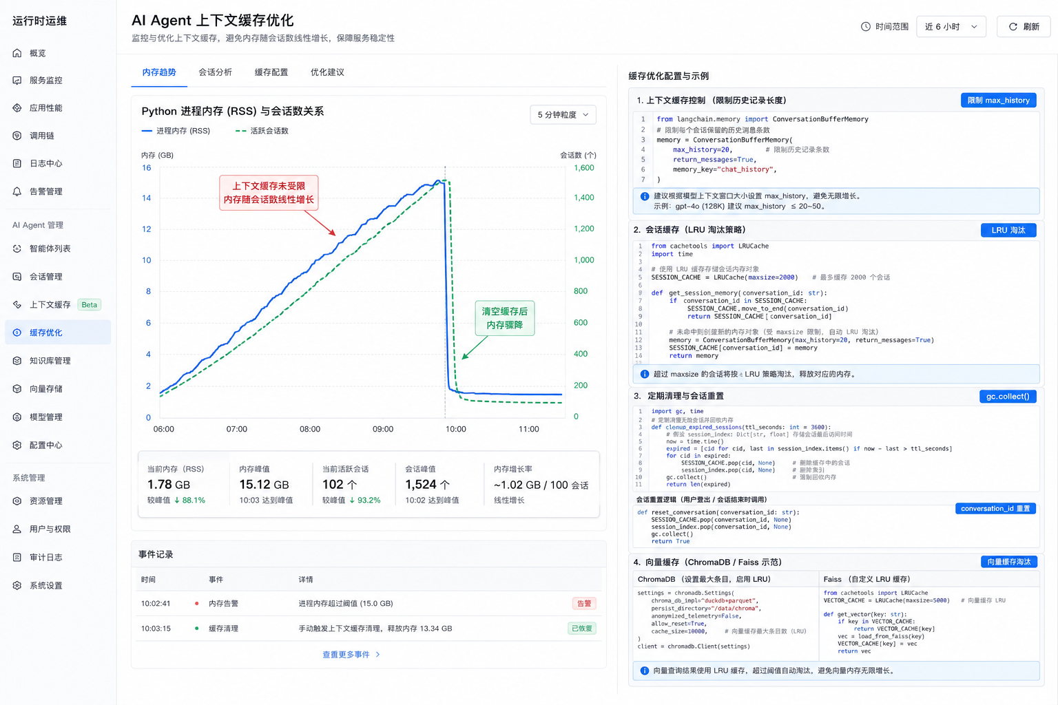

如果 top 看到 python 进程的 RES 随会话数线性上涨,且每次重启后从低位重新攀升,那几乎可以断定是上下文缓存未受限。很多 AI Agent 框架的 ConversationBufferMemory 默认不设上限,历史消息会全部驻留在内存中;向量检索相关的 VectorStoreRetriever 也会缓存中间向量,不清则涨。即使设置了 max_tokens 或 max_history,LangChain 等库的内部装饰器可能仍持有额外引用,导致限制失效。一个有效的验证手段是:每 10 分钟记录一次进程内存,再手动调用清空缓存接口,如果内存骤降,就说明根因在缓存而非泄漏。解决策略是显式指定 max_history=20 这类硬上限,并在长任务 Agent 中定期重置 conversation_id 绑定的 buffer,避免无意识堆积。

使用top/htop观察内存趋势

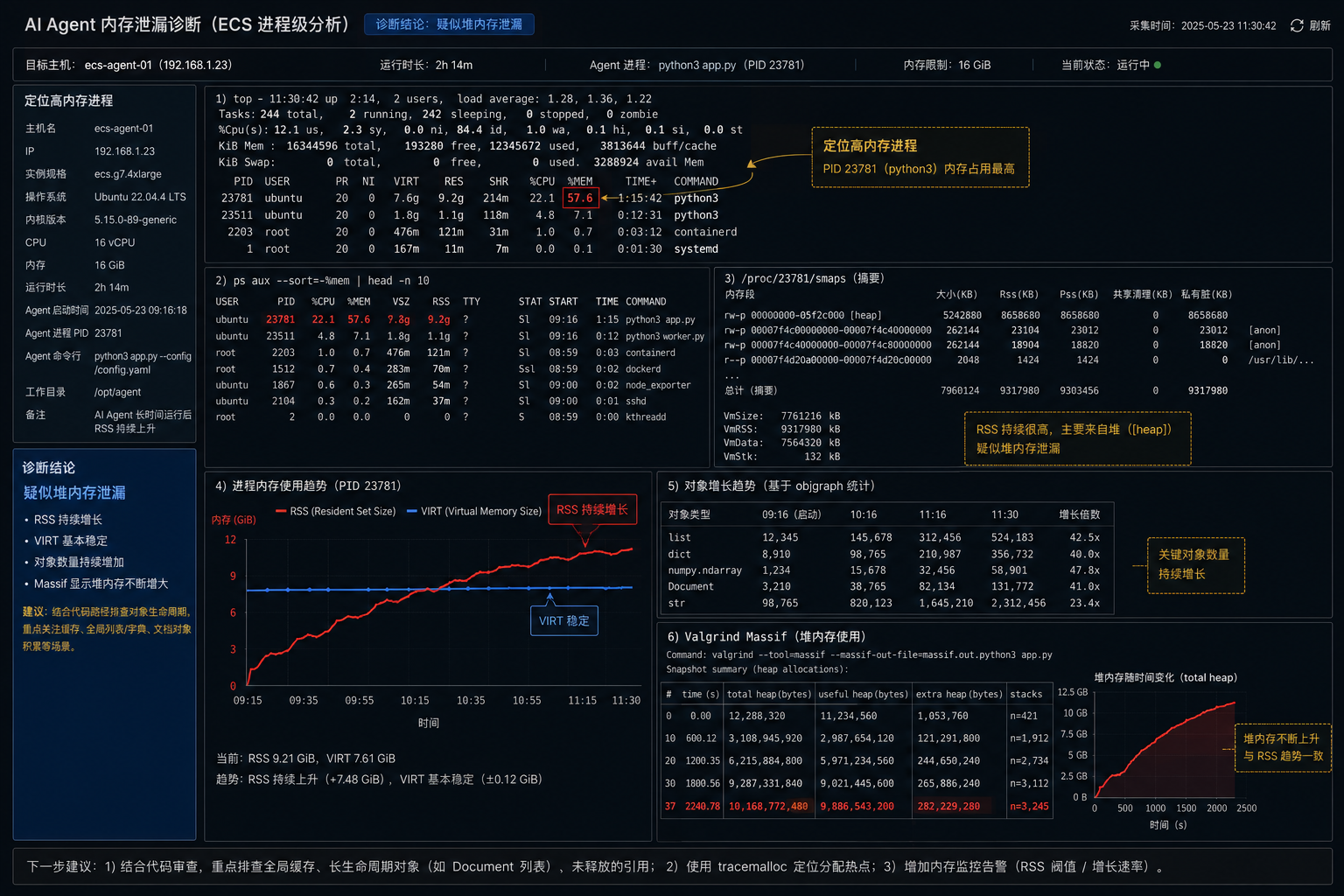

不要在告警时才登录机器——那时进程往往已被 OOM Killer 带走。在业务低峰期,每 10 分钟执行一次 top -b -n 1 并记录目标 Python 进程的 RES 与 VIRT。若 RES 每天线性增长超过 200 MB 而 VIRT 保持稳定,基本可以判定堆内存发生了泄漏;如果 VIRT 同步膨胀,则更可能是上下文缓存或 mmap 映射的累积。配合 htop 的树状视图,可以快速判断泄漏是否集中在某个子线程或子进程中,避免过早陷入代码级调试。
利用ps命令定位高内存进程
ps aux --sort=-%mem | head -20 是快速定位“出血点”的常规操作。重点关注启动时间超过 24 小时的 Agent 进程:如果某进程 RSS 已占实例总内存的 60% 以上,但启动参数仅指定了少量 worker,大概率存在未释放的对话历史或向量缓存。结合 /proc/<pid>/smaps 分析 Pss 分布,可以进一步区分是堆、栈还是文件映射占用。若发现 Rss 在 /dev/shm 或匿名映射区异常高,要考虑 LangChain 等框架的 InMemory 组件设计缺陷。
使用valgrind检测内存泄漏
对于大量依赖 PyTorch 或 llama-cpp 这类 C 扩展的 Agent,valgrind 的 massif 工具能追踪到 Python 垃圾回收管不到的分配。执行前先设置 PYTHONMALLOC=malloc 让解释器绕过 pymalloc,再以 valgrind --tool=massif --time-unit=B python agent.py 启动。运行数小时后用 ms_print 解析快照,当看到 c10::TensorImpl 或 avx2::gemm 相关调用栈的内存占用随时间单调不减,即可确认泄漏。这种检查性能开销极高,通常只在隔离环境复现问题时启用,但它是诊断底层扩展缺陷的终极手段。

多数工程师在阿里云ECS上部署AI Agent后遭遇的“内存泄漏”,实质是上下文缓存策略缺位造成的现象。以LangChain的ConversationBufferMemory为例,它默认将完整对话历史存储在内存中,每轮交互追加新的消息对象,不做上限裁剪。单条对话可能包含几百到上千个token,连续运行数小时后,内存占用从初期30%涨至85%以上并不罕见。更隐蔽的是嵌入模型产生的向量缓存:VectorStoreRetriever在检索增强生成场景中会将文档片段索引载入内存,若未配置淘汰策略,检索库膨胀直接推高常驻内存。这类缓存增长并非代码缺陷,而是框架为降低推理延迟所做的有损设计——把历史结果留在内存里避免重复计算,代价是线性消耗物理资源。
上下文缓存机制原理
AI Agent的上下文缓存通常分两类。一类是对话历史缓存,框架将用户输入、模型输出和中间推理步骤序列化后保存在Python字典或列表中,供后续链式调用参考;另一类是知识库检索缓存,像Faiss、ChromaDB等向量数据库默认将索引加载到进程内存以保证低延迟查询。两者都依赖动态分配的内存对象,且不受Python垃圾回收器自动管控——大尺寸的list和tensor对象不属于循环引用,引用计数降不到零就无法释放。在ECS这类内存资源固定的环境下,这意味着只要Agent持续运行,内存曲线几乎是一根没有回撤的斜线。
如何限制缓存大小
限定缓存上限的核心思路是给内存增长画一条硬线。对对话缓存,可以在初始化ConversationBufferMemory时设置max_history=20,超出后自动删除最早的记录;如果框架不支持行数限制,可改用ConversationSummaryMemory,把历史压缩成一则固定长度的摘要。对向量检索缓存,应启用LRU淘汰机制,例如ChromaDB的Collection.update配合limit参数只保留最近使用的数千条嵌入。一个可量化的参考值:单次推理峰值内存2GB的Agent,其缓存占用宜控制在1GB以内,避免挤占ECS实例的剩余资源触发OOM。
缓存清理策略配置
清理策略不能依赖手动重启,需要在应用层和系统层同时配置。应用侧,在Agent主循环里加入定时器,每N轮交互后调用gc.collect()强制回收不可达对象,并用objgraph.show_growth()输出存活对象类型,一旦发现list或dict数量线性增长立刻重载对应模块。系统侧,调整ECS的swappiness=10减少交换使用,同时通过云监控设置“内存使用率>85%持续10分钟”告警,联动运维编排脚本自动执行健康检查,若Agent未响应则调用systemctl restart恢复现场。这种两级兜底使缓存膨胀既能被主动修剪,也能在失控时快速自愈,避免因为OOM丢失调试现场又无法复现。

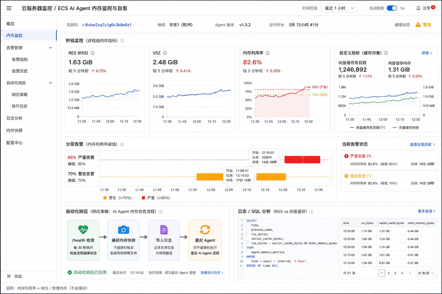

阿里云 ECS 的云监控默认提供 memory_usedutilization 指标,但它采样间隔为 60 秒,不足以捕捉 Agent 在单次推理中出现的秒级内存尖刺。建议开启“秒级监控”(控制台可针对实例设置为 5 秒采集),同时通过云监控的“进程监控”插件直接上报 Python/Java 进程的驻留内存(RES)和虚拟内存(VSZ)。这样就能区分“整个系统内存上涨”与“AI 进程本身的内存膨胀”,避免因其他服务占用内存导致的误判。针对生产环境,还可在 Agent 内部暴露一个 /metrics 端点,以 Prometheus 格式输出 LangChain 等框架的缓存对象数量,再由云监控 Custom Metrics 拉取,直接观测框架级内存损耗。
设定分层告警与自动化响应
一个常见的错误是把告警阈值设在 90% 以上——等到触发时,OOM Killer 通常已在数秒内杀死进程。合理的做法是设置两段式告警:第一段“70% 持续 10 分钟”触发低优先级通知,提醒团队检查上下文缓存长度是否异常增长;第二段“85% 持续 3 分钟”则联动运维编排 OOS,自动执行健康检查并重启 Agent。在 OOS 模板中,先调用 curl localhost:8080/health;若正常返回则仅记录内存快照到日志服务,不做重启,避免因瞬时内存尖峰就杀掉正在运行的推理。同时,通过设置进程的 oom_score_adj 为 -500,可以降低 Agent 被 OOM Killer 选中的概率,为自动恢复争取几秒到几十秒的时间。
利用日志服务分析内存趋势
单纯的告警只能告诉你“出事了”,却无法还原问题根因。阿里云日志服务 SLS 允许将 ECS 的 /var/log/messages 以及应用自身的日志统一采集。重点在于提前埋点:在 Agent 的每次推理结束后,输出一条 JSON 格式日志,包含当前进程 RSS、gc.get_objects() 统计的前五类对象数量、上下文窗口实际长度以及已加载的向量数据体积。借助 SLS 的 SQL 分析,可以快速绘制“RSS vs. 向量缓存体积”的散点图,如果发现两者强正相关,就说明泄漏源头在向量存储;若 RSS 增长而日志中对象数量不变,则大概率是 C 扩展的 Tensor 在 GPU/CPU 间未释放,需要检查 torch.cuda.empty_cache() 是否在推理后执行。日志数据的长期保留还能帮助对比重启前后基线的变化,判断升配或换 Instancetype 是否真的缓解了趋势,而不是仅在拖延问题。
