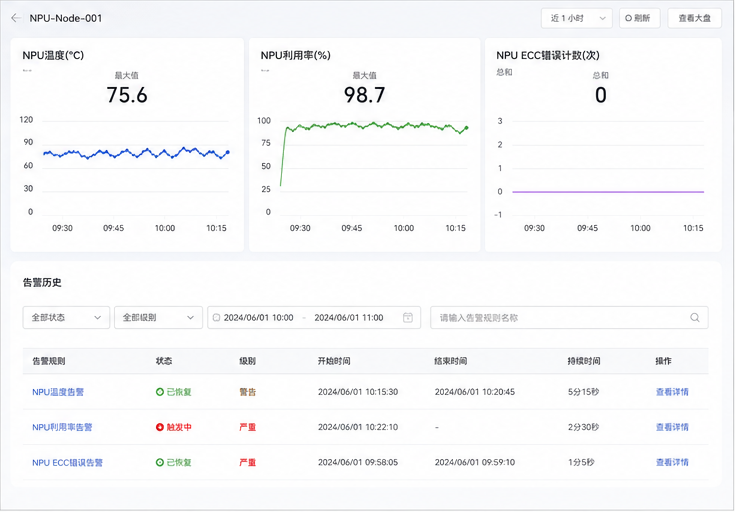

利用率阈值设定
NPU 利用率跟 GPU 不能简单类比。AI 训练中持续高于 95% 的利用率很常见,甚至接近 100% 也未必是异常,因为矩阵运算天然会把计算单元占满。真正危险的信号是“利用率持续 100% 伴随温度快速上升”,说明散热可能跟不上负载。所以利用率告警的合理策略不是卡一个固定值,而是结合温度做复合条件。我们在一些客户案例中看到,单独设 98% 利用率告警,一天能收到几十条无效通知;改成“利用率连续 5 分钟等于 100% 且温度超过 78°C”后,告警准确率高出一截。没有足够精力自己调?像云老大这类服务商在做上云咨询时,通常会帮团队梳理出一套适应实际负载的复合阈值规则。

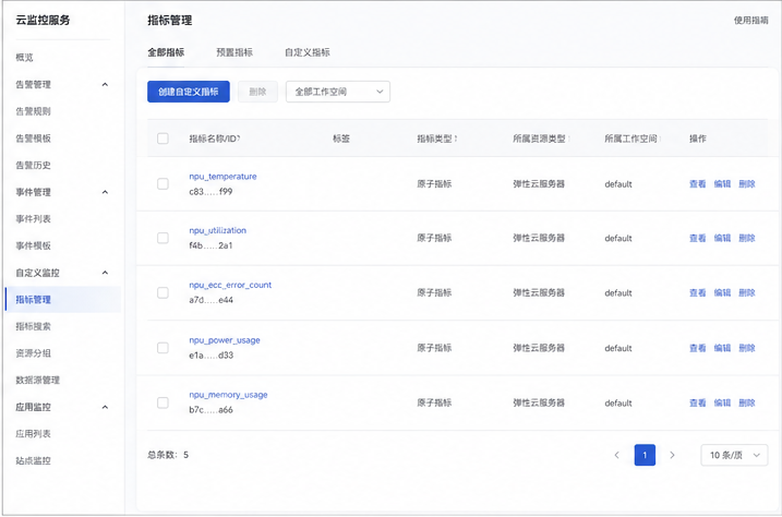

配置过程大致分三步:登录控制台、创建自定义指标、设定告警策略与通知通道。但在动手之前,有经验的运维会先解决一个更前置的问题——你到底在监控什么。NPU 不同于 CPU,甚至不同于 GPU,它的事件监控不是把“利用率超过 90% 就算异常”直接搬过来就能用。
先把基线“跑”出来,再谈阈值
华为云 CES 默认并不提供所有 NPU 专有指标的监控,尤其是 HBM ECC 错误计数、芯片结温这类与硬件寿命强相关的数据,需要手动通过 Agent 或 API 上报。一个实用做法是:新环境上线后,先跑 7 天典型负载,抓取温度、利用率的 P50/P90/P99 分位值。我们观察到,很多 AI 训练团队的问题不在于阈值调得不准,而是根本没有基线——模型迭代一次,NPU 负载特征就变了,沿用旧阈值相当于旧地图找新路。

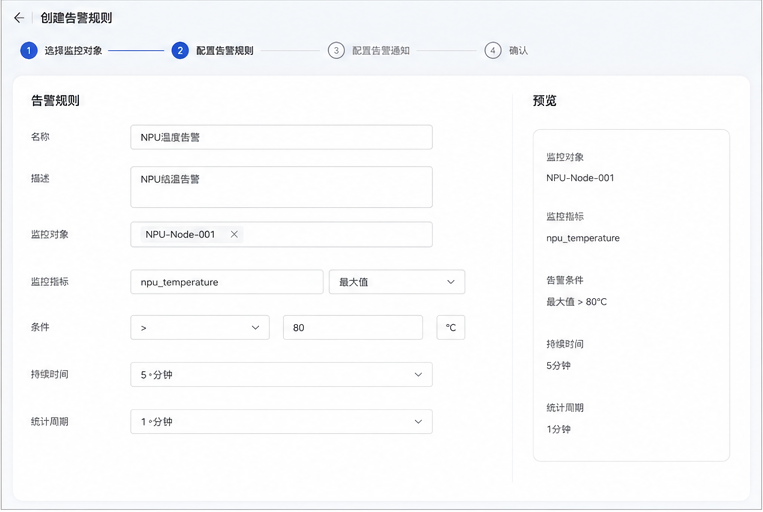

设置告警策略与通知,别怕“分两级”
温度告警最好设两层:80°C 作为 Warning,通知运维观察;85°C 作为 Critical,触发自动降级或暂停训练。这是基于华为 NPU 硬件保护机制的工程经验——昇腾系列芯片结温超过 85°C 会启动降频,真到那一步,训练吞吐已经受损。利用率方面,不建议直接复用 GPU 的 90% 阈值,NPU 在矩阵运算密集阶段持续 95% 以上很常见,真正的危险信号是利用率突然 100% 且伴随温度陡升,这时动态阈值策略的价值就体现出来了。
对于多节点集群,通知策略要配合“告警降噪”。华为云 CES 支持将 5 分钟内同一实例的同类告警合并为一条,避免运维被刷屏。如果你没有专职运维,或者不想挨个云厂商去调参,像云老大这类多云服务商通常会在上云规划阶段就帮你把这些策略配好,并且基于你的业务场景给出告警分级的建议,这比事后逐一补救要省心。
