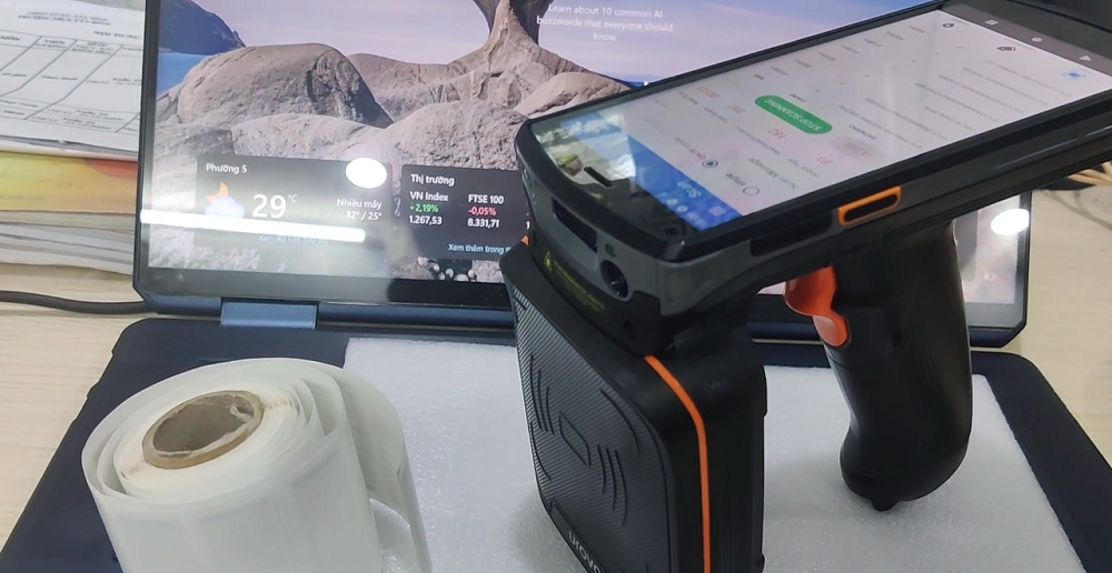

UHF RFID采用无线射频识别技术,电子标签进入读写范围后便开始与读写器通信,无需逐件对准标签,也不要求保持可视角度。主流设备支持EPC Gen2(ISO 18000-6C)协议,在防碰撞算法的支持下,可以连续识别多个标签,即使几十件资产同时进入识别区域,也能快速完成数据采集。
实际项目中,一台手持终端每秒可读取200枚以上电子标签,稳定读取距离通常为3米至8米。某制造企业需要盘点约4200件固定资产,以往安排5名工作人员完成一次盘点需要接近16小时,部署RFID后,仅需两名工作人员携带手持终端沿既定路线巡检,盘点时间缩短至3小时以内。对于管理人员而言,时间节省只是结果,更重要的是盘点数据能够即时汇总,遗漏资产和异常资产都会自动生成报表,后续核查范围明显缩小。
