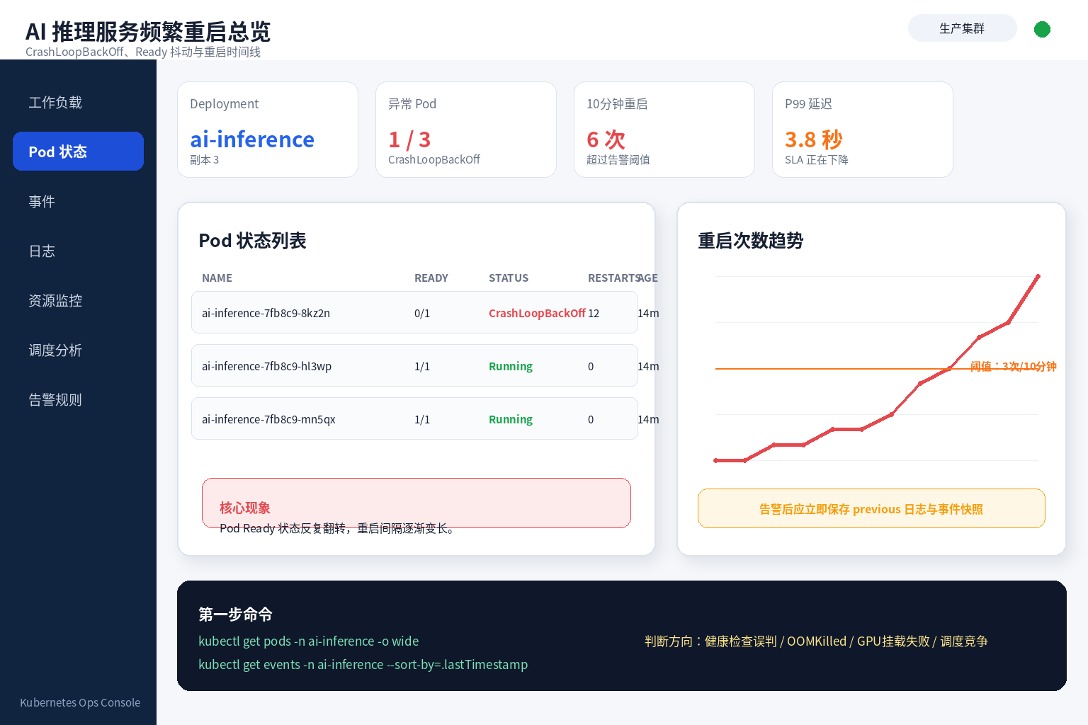

Kubernetes 调度层几乎不会主动报告为什么某个 Pod 被反复杀死又重建,运维人员最先看到的往往是 Deployment 的“Ready”状态来回翻转、CrashLoopBackOff 的字样,以及监控面板上的重启计数曲线陡升。这类故障的隐蔽之处在于:容器启动脚本正常、模型加载流程也能跑通,唯有在某一个精确的时间点或特定的负载条件下,容器突然退出,紧接着被 kubelet 重新拉起。如果没有特意保留上一次退出的容器日志和 Pod 事件,定位根因会变成漫长的试错过程。
什么是 Pod 无限重启循环?
Pod 无限重启循环在 Kubernetes 事件中被标注为 CrashLoopBackOff,意思是容器启动后很快就退出,kubelet 不断尝试重启,但每次都以失败告终,恢复间隔也会以 10 秒、20 秒、40 秒的级联逐渐加长。对于 AI 推理场景,常见触发条件包括 livenessProbe 超时误判、GPU 显存溢出导致 OOMKilled 或容器运行时无法挂载 GPU 设备。需要强调的是,一个 Exit Code: 137 的退出记录,基本可以确定是内核 OOM Killer 发送了 SIGKILL——有这条信息就不必再怀疑是健康检查配置问题。
频繁重启对推理服务的实际影响有多大?
重启的直接代价是模型重新加载。一个大参数的 transformer 模型加载到 GPU 显存往往需要十几秒甚至几十秒,这期间服务完全不可用;若叠加滚动更新时的 readinessProbe 误判,新版 Pod 尚未就绪就被切流,线上请求会集中打到旧实例上,进而诱发连锁 OOM。更棘手的是,频繁重启会让节点可用算力大幅波动,GPU 频繁被重新分配,其他共存的推理 Pod 也会因瞬间的显存争抢而进入更高概率的驱逐状态。当重启频次上升到 10 分钟内超过 3 次,即使单次中断时间不长,对实时推理链路的 P99 延迟也会产生难以接受的毛刺。

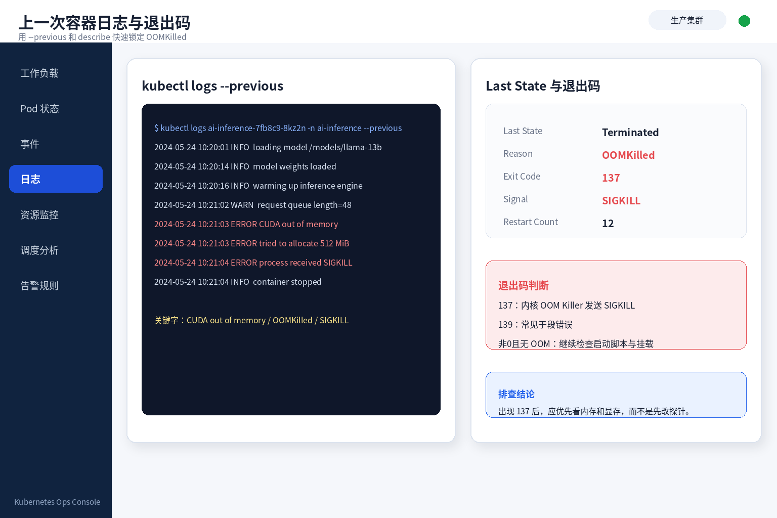

使用 kubectl logs 排查容器日志
日志依然是第一手证据。直接 kubectl logs 只能看到当前容器的输出,对于已重启的 Pod,务必加上 --previous 查看上一次崩溃前的输出。AI 推理场景下,常见的标志性报错包括“CUDA out of memory”、模型加载超时、或者探针检测端点返回的 5xx。我们遇到过一个案例,日志中反复出现“Liveness probe failed: Get ”http://…": context deadline exceeded“”,根因不是服务卡死,而是 timeoutSeconds 设为 1 秒,连推理队列的排队延迟都覆盖不了。因此,看日志不能只看 ERROR 行,还要结合探针配置去回溯时间窗口。
通过 kubectl describe 查看 Pod 事件
kubectl describe pod 提供的是 Pod 生命周期的剖面视图,在排查重启问题时,Containers.State 中 Last State 的 Reason 和 Exit Code 几乎可以直接定位一大类问题:退出码 137 且原因为 OOMKilled,说明容器因内存或显存超限被内核杀死,是 GPU OOM 的最直接证据;若显示“Error”且退出码非 0,大概率是启动检查或挂载失败,例如 NVIDIA 驱动与容器运行时版本不匹配导致 GPU 设备挂载异常。同时,Events 部分会给出 K8s 的调度决策日志——看到“BackOff: Back-off restarting failed container”时,就表明已经进入重启螺旋,配合上方状态即可快速定性。

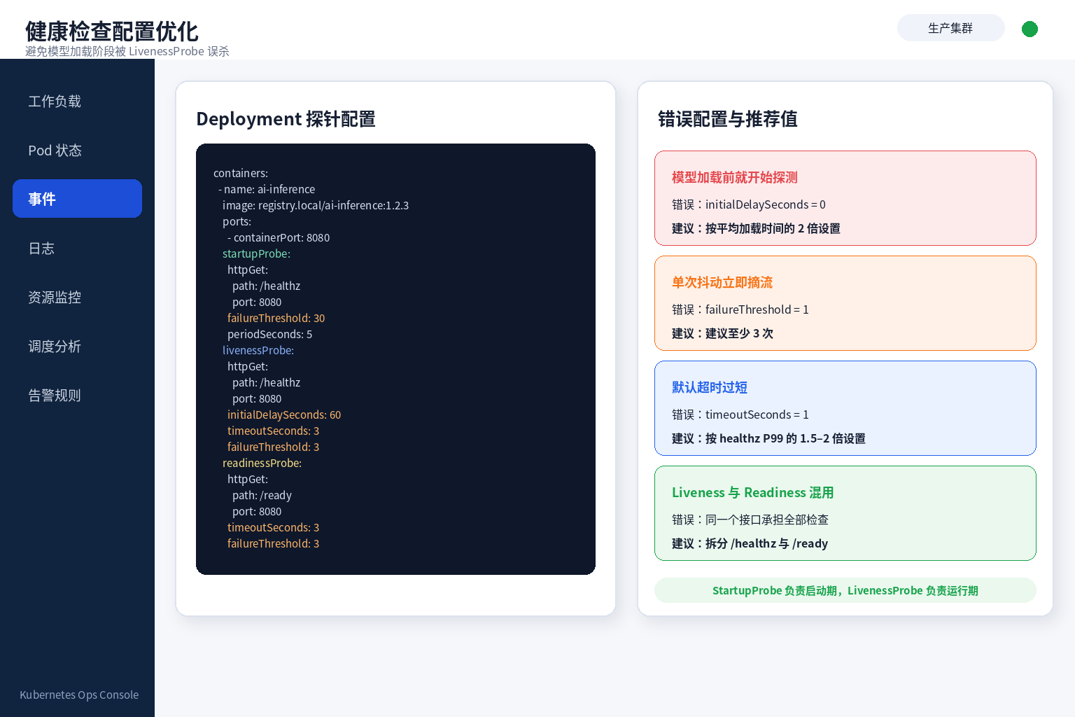

健康检查从保障后端稳定的兜底机制,变成 AI 推理 Pod 频繁重启的推手,通常不是探针本身的错,而在于默认参数与推理工作负载之间存在根本性错配。Kubernetes 官方文档中 liveness/readiness 探针默认 initialDelaySeconds=0、timeoutSeconds=1,这对于启动阶段就必须加载数 GB 模型文件、预热 GPU 显存的推理容器几乎不具备实用性。一旦探针在模型就绪前判定失败,Pod 会被迅速杀死重建,反复循环进入 CrashLoopBackOff,整个推理服务随之陷入“启动—重启—中断”的死结。
LivenessProbe 配置错误的常见情况
多数误杀场景是直接把 httpGet 指向推理端口,并沿用默认初始延迟。容器启动后不到几秒就被探测,而模型还未完成加载,接口无响应,kubelet 立即标记失败。另一种高频踩坑是把 exec 探针脚本写成直接调用 nvidia-smi 验证 GPU,若驱动或 device-plugin 未在第一秒内挂载,容器因 GPU 不可用退出,探针将其当成“死锁”触发重启。这类因为初始延迟过短导致的无辜重启,在早期 GPU 推理集群中的占比超过三分之一,修正方法并不复杂:将 initialDelaySeconds 设为模型平均加载时间的 2 倍,确保服务已完全进入推理循环再开始探测。
ReadinessProbe 与滚动更新冲突
readinessProbe 一旦与滚动更新策略搭配不当,会制造出一种看似 Pod 重启的假象。新版 Pod 刚启动时 readiness 检查尚未通过,如果旧 Pod 按 terminationGracePeriodSeconds 过快终止,流量会短时间没有后端可用,控制器被迫重建 Pod。另一个问题是把 failureThreshold 设为 1:一个毫秒级的网络抖动就足以让 Pod 被摘除,频繁进出 Service 端点,业务侧表现为请求随机失败。实践中将 failureThreshold 调为 3、超时设为推理 P99 延迟的 1.5 倍,能让 readinessProbe 稳定标记就绪,滚动更新时才不至于引发连锁重启。
健康检查超时设置与调整技巧
超时值并非越长越安全。kubelet 的探针工作队列是按固定间隔调度,如果单次 timeoutSeconds 超过 5 秒,多个探针堆积会延后真正死锁容器的发现窗口,造成监控盲区。合理的基准是以推理服务自身的 healthz 端点的 P99 响应时间为锚,设置 1.5~2 倍的超时:对于常见轻量推理 API,3 秒足够覆盖峰值波动,同时防止假死容器占用流量。如果是模型重加载等长耗时路径,最佳方案是在 exec 探针脚本内部增加重试与计时逻辑,而不是单纯拉大超时参数,避免表面上的“成功”掩盖容器内部队列堵塞的真实故障。

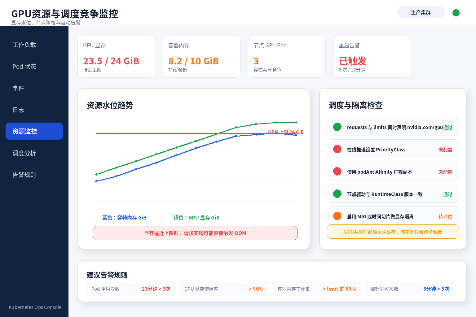

GPU资源请求限制不匹配引发OOMKilled
在推理服务中,OOMKilled 并不总是内存泄漏的“专利”——显存请求配置不当才是高频根因。若 Pod 仅设 limits.memory 而未显式声明 nvidia.com/gpu,容器可能占用全部 GPU 显存,同节点其他 Pod 常被内核 OOM Killer 以退出码 137 终止。排查时用 kubectl logs --previous 和 kubectl describe pod 确认 Last State: Terminated,结合 nvidia-smi -q -d MEMORY 获取基座显存消耗,将 nvidia.com/gpu 的 requests 与 limits 设为等值整数(如 1、2),可将此类异常重启大幅压降。
NVIDIA驱动与容器运行时兼容性
驱动与容器运行时的版本错配,常导致 GPU 设备挂载失败、容器启动即退出。例如,NVIDIA 驱动 470 系列在 containerd 1.5+ 下需搭配 nvidia-container-toolkit 1.5.1 以上版本,否则会出现“could not select device driver”错误。实际部署中,一些团队未做节点标签隔离,调度到新节点的推理 Pod 反复 CrashLoopBackOff,最终通过统一节点驱动版本并配置 RuntimeClass 解决。建议维护节点 GPU 驱动与运行时版本的兼容性表,并通过 nodeSelector 将推理负载固定到已验证的节点池。
GPU共享与隔离配置最佳实践
当显存需求远低于整卡容量时,无需独占 GPU。NVIDIA MIG 或 GPU 时间切片方案可实现细粒度隔离,但必须在 Pod 规范中声明 nvidia.com/mig-profile 并配置设备插件。若不加隔离,多个推理 Pod 共享同一 GPU 时显存竞争常引发“隐式 OOM”。最佳实践中,对于小模型推理,可设置 nvidia.com/gpu: 1 但结合 MIG 1g.5gb 切分配置,既保证显存硬隔离,又避免资源浪费。如果不想逐一踩坑,委托像具备 GPU 优化经验的服务商做一次整体评估,能节省大量重复调试成本。

多数推理服务重启的根因是 livenessProbe 误判,而非容器真正死锁。默认的 timeoutSeconds=1 对模型推理毫无意义。建议把 initialDelaySeconds 设为模型平均加载时间的 2 倍(实测 10~30 秒),timeoutSeconds 保持在 3 秒左右——这个值已经能覆盖绝大多数 Transformer 模型的 P99 推理延迟。更安全的方式是用 exec 探针调用 /health 接口,直接判断推理进程是否响应,避免 TCP 探针“端口还活着但服务已挂”的盲区。

GPU 显存消耗是 OOMKilled(退出码 137)的头号推手。一个容易踩的坑是只配了 limits.memory,却完全没声明 nvidia.com/gpu 资源,导致容器能吞掉全部显存,同节点邻居因为无显存可用而被驱逐。正确的做法是用 nvidia-smi -q -d MEMORY 拿到模型运行时的实际显存消耗,再把 requests 和 limits 设为相等且整数倍 GPU,避免 Kubernetes 调度器做乐观超卖。如果实在需要 GPU 共享,就老老实实启用 MIG 或时间切片,并在 Pod 中显式声明相应的 profile。
