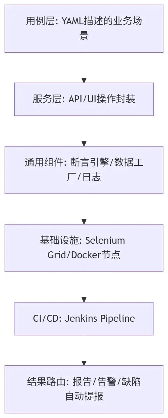

高频问题:“你设计的自动化框架是怎样的?”很多人的回答:用了PO模式,数据驱动,用TestNG管理用例。这套话模板化太严重了。你应该讲的是:框架分了四层——用例层、服务层、通用组件层和基础设施层;用例和断言数据全部外部化到YAML,用模板引擎动态生成;框架通过Jenkins Pipeline调度,每次触发时会先调用测试数据工厂生成隔离数据,失败后自动收集日志和截图,并调用内部Bot把失败Case推送到对应开发的企业微信。这张分层架构图,你在白板上一画,面试官立刻知道你是搭过平台的。

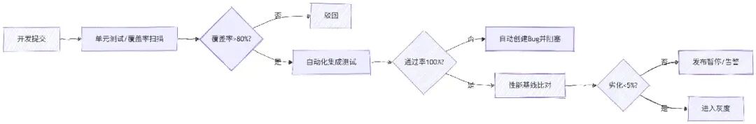

高频问题:“你怎么衡量测试的质量或效率?”标准回答“Bug发现率、用例通过率”已经彻底失效。现在需要的是:我搭建了一个质量大盘,核心指标包括需求阶段的缺陷泄漏率、线上故障的MTTI(平均发现时间)、自动化覆盖率和失败稳定性、CI门禁拦截的逃逸率。并且,每一次发布前,必须通过这些指标的动态阀值门禁,否则流水线直接中断。这才是大厂目前在干的事——用数据堵住人的侥幸心理。
