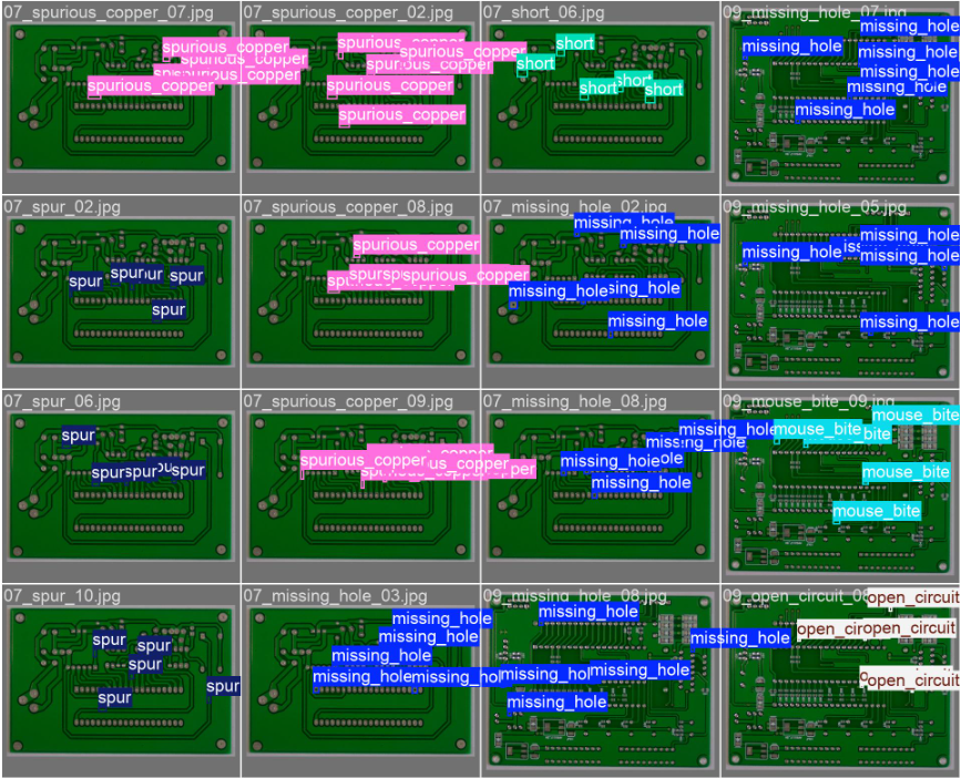

2.3 缺陷类别详解
类别名称 英文标识 缺陷说明 工程危害 检测难度
漏孔 missing_hole 应有孔位未钻孔 影响电气连接,导致元器件无法焊接 ★★★
鼠咬 mouse_bite 边缘出现不规则缺口 影响板件外形和装配 ★★★★
开路 open_circuit 导电线路断裂 电路断路,功能失效 ★★★★★
短路 short 不应导通的线路发生连接 电路短路,可能烧毁元器件 ★★★★★
毛刺 spur 线路边缘多余突起 可能导致近距离短路 ★★★★
伪铜 spurious_copper 非设计铜箔残留 影响绝缘性能,潜在短路风险 ★★★

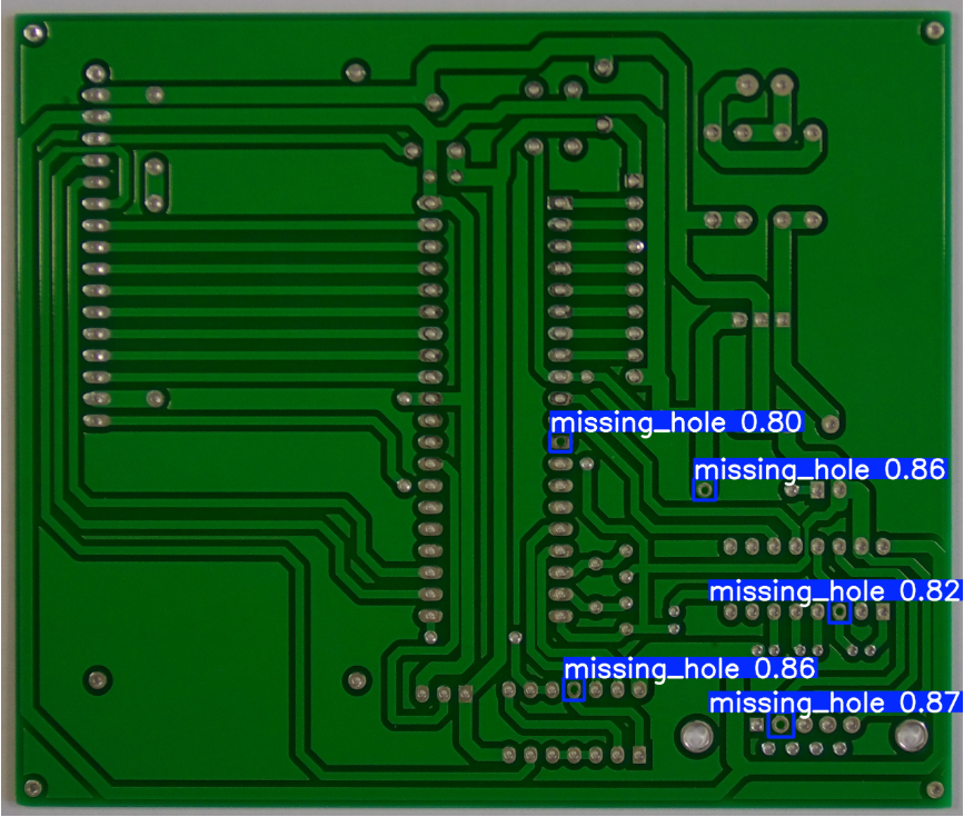

漏孔(missing_hole)
PCB上的过孔和安装孔是电路板的核心结构元素。漏孔是指设计中应存在的孔位在制造过程中未被正确钻孔。漏孔会导致元器件无法焊接或层间连接缺失,是最严重的制造缺陷之一。漏孔的检测相对容易,因为孔位的规则形状和预期位置提供了明确的检测基准。
鼠咬(mouse_bite)
鼠咬是指PCB板边缘出现的不规则缺口,形状类似老鼠咬痕。这种缺陷通常由铣板过程中的工艺问题引起。鼠咬会影响板件的外形尺寸精度,严重时可能导致板件在装配时无法正确安装或固定。
开路(open_circuit)
开路是指导电线路在某个位置断裂,导致电流无法通过。开路是PCB最致命的缺陷之一,直接导致电路功能失效。开路缺陷往往非常细微,断裂宽度可能只有几微米,在低分辨率图像中极难识别,是检测难度最大的缺陷类型之一。
短路(short)
短路是指两个不应导通的导电线路之间发生了电气连接。短路会导致异常电流通路,可能烧毁元器件或导致电路功能紊乱。短路缺陷通常表现为线路上多余的铜箔连接,与开路一样属于最严重的缺陷类型。
毛刺(spur)
毛刺是指导线边缘出现的多余铜箔突起,通常由蚀刻不完全引起。毛刺本身可能不影响当前功能,但当毛刺与相邻线路距离过近时,可能在后期使用中因振动或热膨胀导致短路。
伪铜(spurious_copper)
伪铜是指PCB表面出现的非设计铜箔残留,通常由蚀刻工艺缺陷引起。伪铜可能出现在任何位置,影响线路间的绝缘性能,存在潜在的短路风险。
