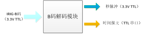

一、 RIG-B解码模块简介
IRIG-B解码核心板是专门用于对IRIG-B码进行解码的模块,解码后会生成同步秒脉冲,同时从TTL串口输出时间报文,用于对设备进行校时。
模块具有处理速度快,输出精度高的特点,秒脉冲误差在10ns左右,能满足设备对时间的高精度要求。
模块使用简单,输入TTL电平的B码,就能自动解码出同步秒脉冲和时间。B码有效时,秒脉冲和串口报文每秒发送一次。
适用于美标IEEE1344,兼容IRIG STANDARD 200-4(此标准不带校验功能),DLT1100.1-2018电力系统的时间同步系统规范等。

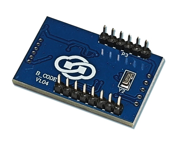

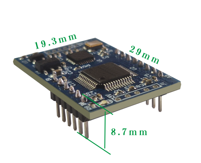

二、 端子定义
 端子A
引脚
名称
方向
功能
A1
A2
A3
PPS
out
秒脉冲输出,与B码同步沿对齐,上升沿有效,脉宽7.5ms,电压3.3V
A4
A5
B_IN
in
3.3V TTL电平 B码输入
A6
A7
RXD
in
串口接收,3.3V TTL,可以不接,没有使用
A8
TXD
out
串口发送,3.3V TTL,发送时间报文,波特率9600bps
端子B
引脚
名称
方向
功能
B1
VCC
in
5V电源输入
B2
GND
in
B3
B4
BAUT
in
波特率设置引脚,内部10K上拉,上电时读取;
悬空或高电平时,波特率为9600;
低电平或连接 GND,波特率为115200
硬件V1.04及以上版本该引脚有效,低版本均默认为9600。
B5
B6
RSTN
in
复位输入,可以连接系统复位,也可以悬空,模块支持上电自启动

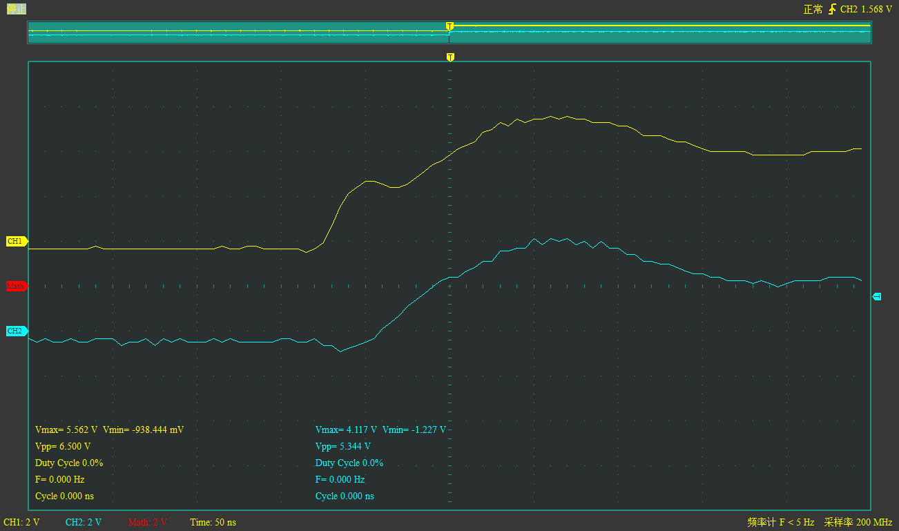

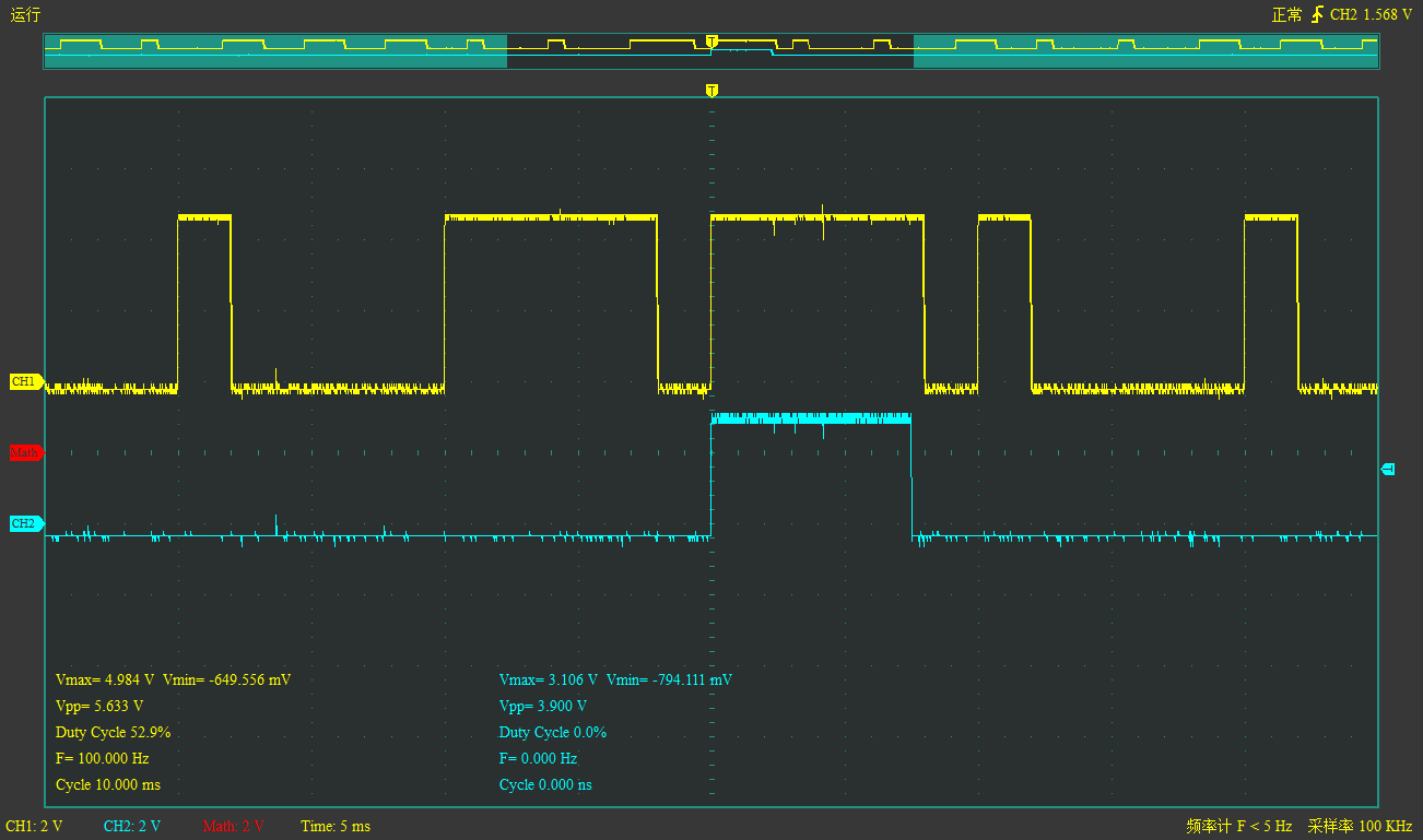

四、 B码同步沿与解码后的PPS精度测量
蓝色为PPS,黄色为B码。PPS滞后B码同步沿约10ns(从B码同步沿70%位置开始计算)。
