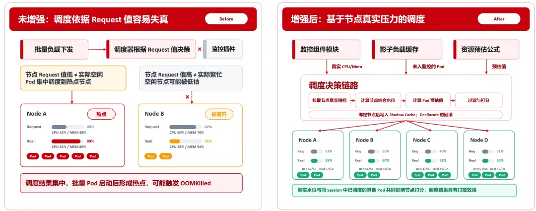

▍CCE 负载感知调度架构核心方案
在 CCE 生产集群中,华为云在 Volcano 负载感知调度插件(Usage)中率先集成了云原生监控插件与影子负载机制。它不仅能够实时拉取节点的真实 CPU 与内存利用率,还引入了影子负载缓存与 Pod 资源预估模型,将静态指标与动态感知有机结合,保障集群高效平稳运行。
▲ CCE Volcano 负载感知调度架构
1. 引入真实负载
CCE Volcano 负载感知调度插件可以从 CCE 云原生监控插件中获取节点当前 CPU、内存使用率,让调度器知道节点现在的真实资源利用率。
2. 引入影子负载
对于已经被调度、但还没有被监控系统采集到的 Pod,CCE Volcano 会在调度器内部维护一份 Shadow Load Cache,提前把这些 Pod 对节点造成的压力计入调度决策。
3. 引入 Pod 资源预估
对于即将调度的新 Pod,CCE Volcano 会根据 Request、Limit、Burst、BestEffort 默认值以及风险系数,估算它可能带来的 CPU 和内存压力。
4. 把这些信息接入调度流程
在调度时,节点判断不再只依赖静态资源声明,而是综合考虑:
节点综合负载 = 真实监控负载 + 影子负载 + 新 Pod 预估压力
CCE Volcano 调度框架的两个关键阶段会分别使用上述信息:
  • Predicate 阶段:Usage 插件根据真实负载阈值过滤高压节点;
  • NodeOrder 阶段:综合负载参与节点打分,综合负载越低得分越高,综合负载越高得分越低

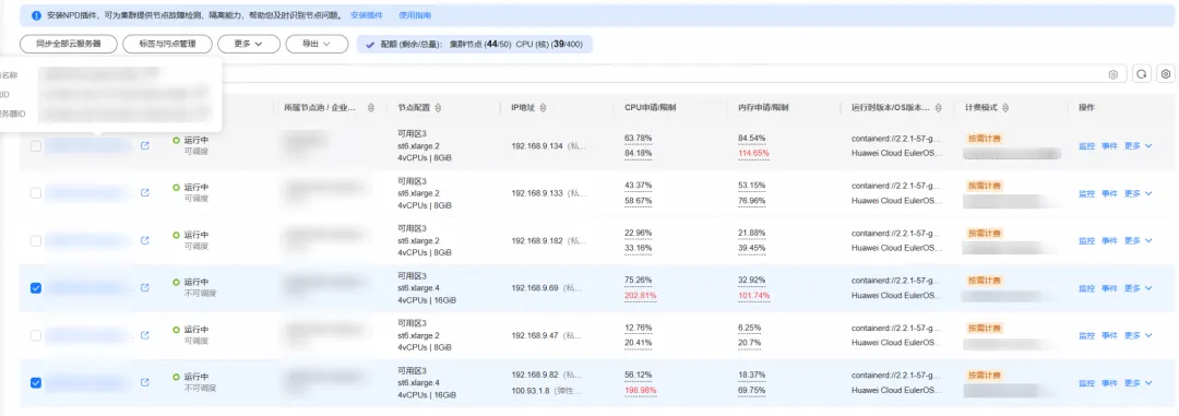

CCE集群环境信息:
2 个 4U16G 节点,四个 4U8G 节点。功能验证所需插件在指定两个 4U16G 节点调度并安装完成之后,把两个 4U16G 节点置为不可调度。

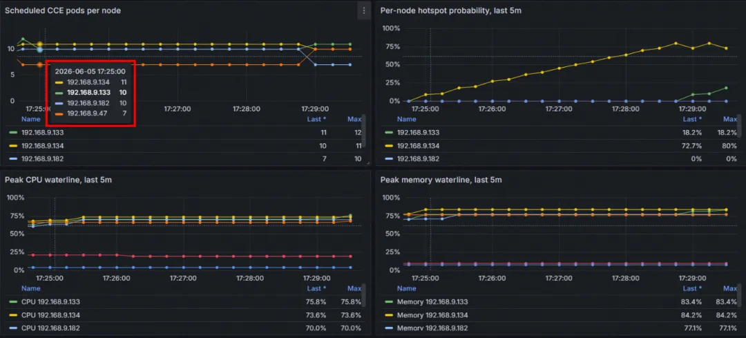

实际结果
批量下发一批新负载后的结果。

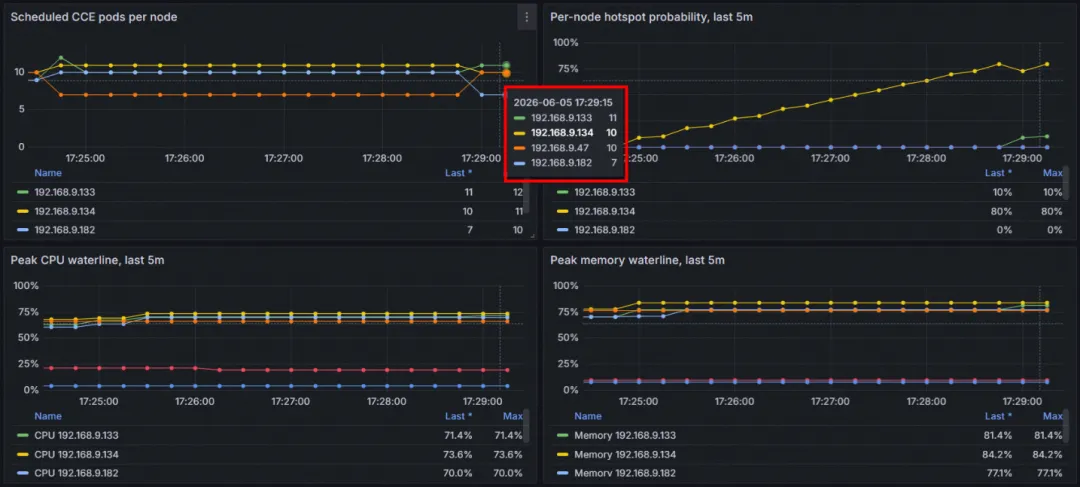

第一次滚动升级后的调度结果:
第二次滚动升级后的调度结果:
可以看到在批量下发和滚动升级之后,调度结果都在四个节点中平均分布,符合打散一批负载在集群中各节点分布的预期。
