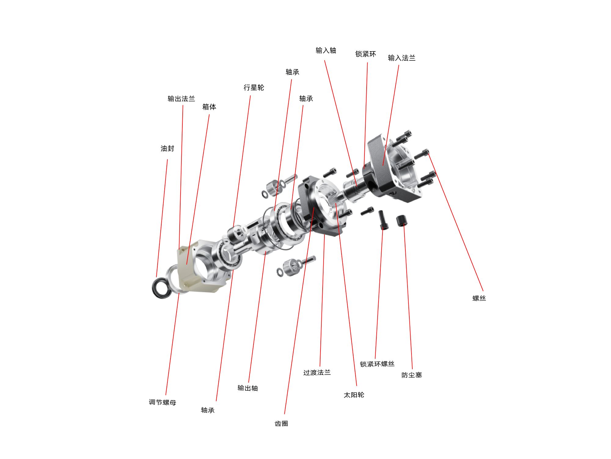

之所以叫行星,是因为它内部结构像太阳系:中间一个太阳轮,周围几个行星轮,外面一圈内齿圈。这种结构让它在很小的体积里就能实现大减速比,传动效率也比普通减速机高。
一句话总结:同样体积下,行星减速机扭矩更大、精度更高、承载能力更强。
一台精密行星减速机的内部,藏着三级齿轮传动结构。
