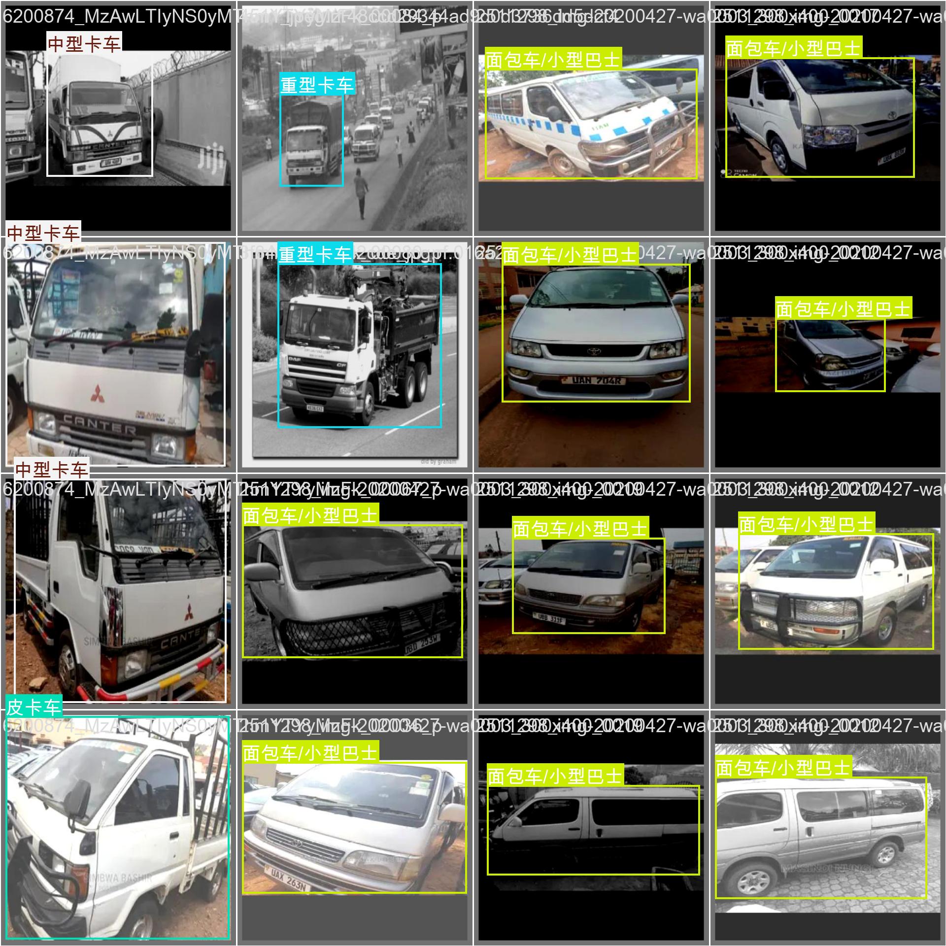

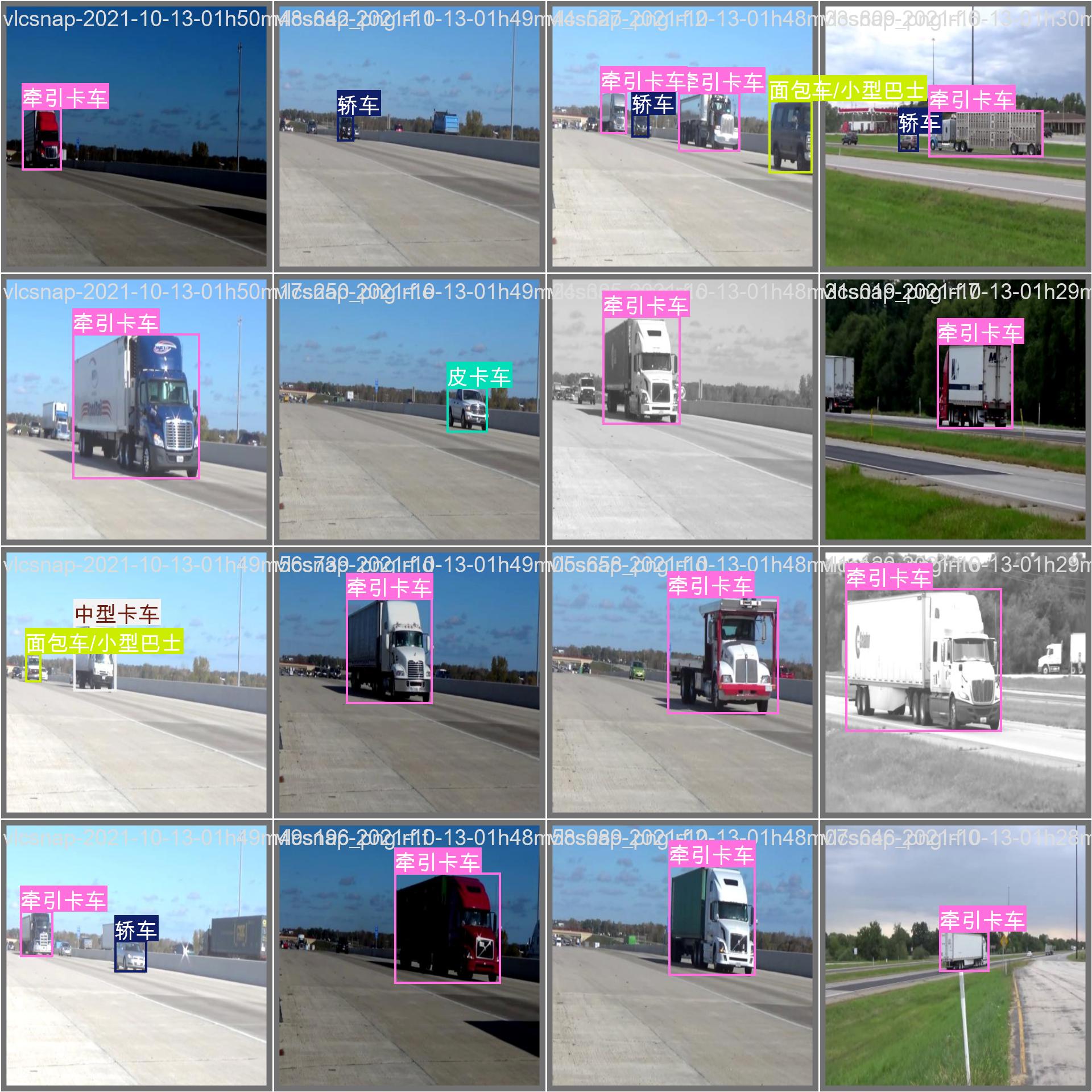

2.1 数据集概览
本数据集是一套面向智慧交通与自动驾驶感知任务的高质量车辆目标检测数据集,总计包含2600张高质量实拍标注图像,覆盖多种道路交通场景。
数据集目录结构如下:
dataset/
├── train/
│   └── images/
├── val/
│   └── images/
├── test/
│   └── images/
  • train(训练集):用于模型学习车辆特征
  • val(验证集):用于模型调参与优化
  • test(测试集):用于评估模型泛化能力
2.2 类别体系设计
数据集定义8类道路车辆目标,类别设计充分考虑了交通管理和自动驾驶感知的实际需求:
类别名称 英文标识 说明 交通管理意义
公交车 Bus 城市公共客运车辆 公交优先信号控制、专用道管理
重型卡车 Heavy Truck 大型货运车辆 限行管理、超载检测
中型卡车 Medium Truck 城市货运车辆 城区通行许可管理
皮卡车 Pickup 轻型多用途车辆 货运/客运分类管理
轿车 Car 主流家用车辆 交通流主体,流量统计核心
牵引卡车 Tractor Truck 半挂牵引车头 危化品运输监管
两轮车 Two-wheeler 摩托车、电动车 非机动车道管理
面包车/小型巴士 Van 轻型客运车辆 非法营运识别
类别划分的精细度直接影响下游应用的实用性。以卡车为例,将重型卡车、中型卡车和牵引卡车分开标注,对于限行管理、超载检测和危化品运输监管等场景具有重要意义。如果仅标注为"卡车"一个大类,就无法支撑这些精细化的管理需求。
