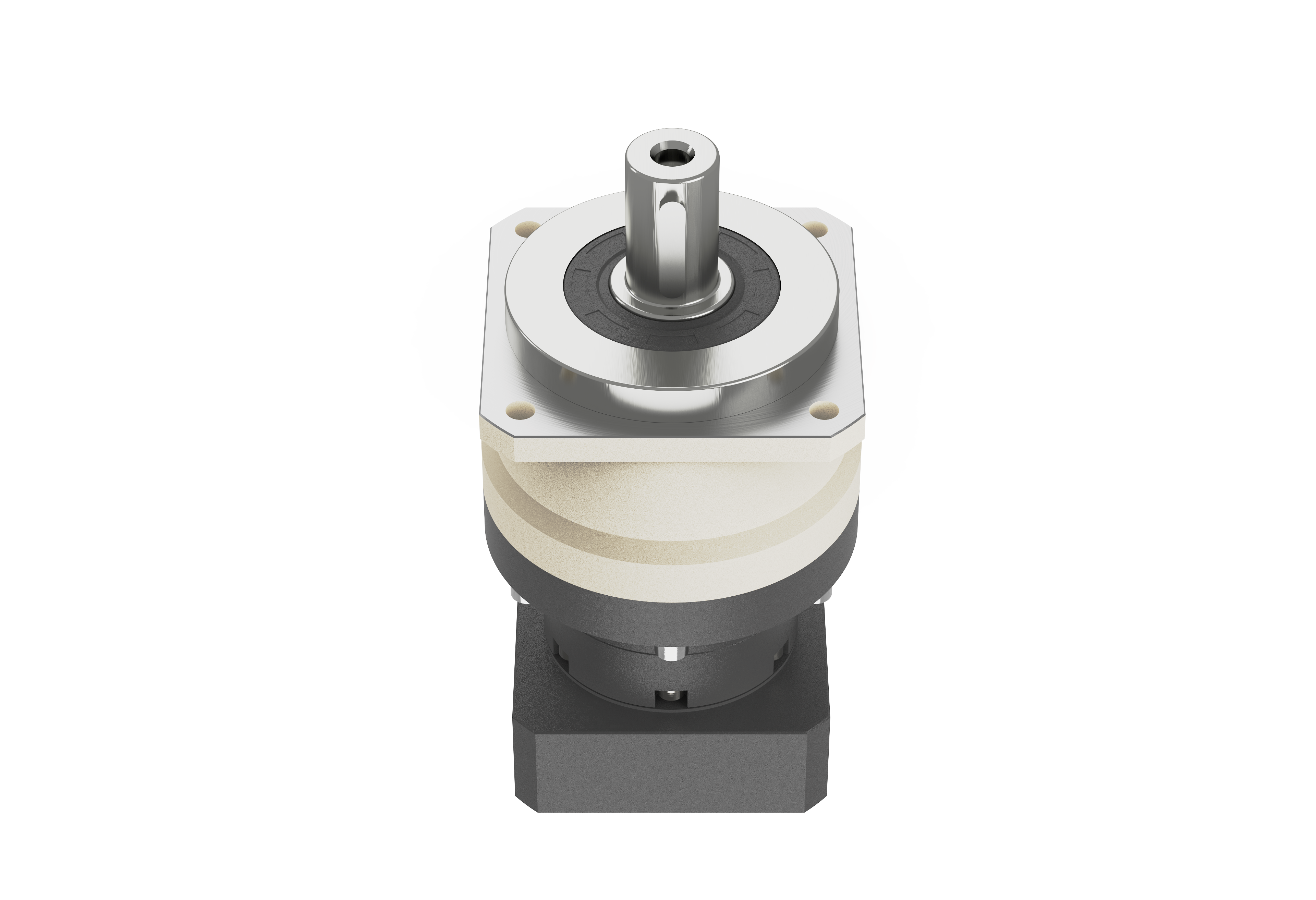

JS.123.png传动结构非常需要特意选。现在主流的高稳定性行星减速机都是斜齿双支撑结构,相比直齿,斜齿啮合面积更大,传动更平稳、噪音更小,寿命也更长;双支撑结构能让输出轴更稳,减少晃动,对切割精度的稳定很有帮助。钧晟动力全系列行星减速机都用了斜齿双支撑架构,稳定性比普通结构好很多。

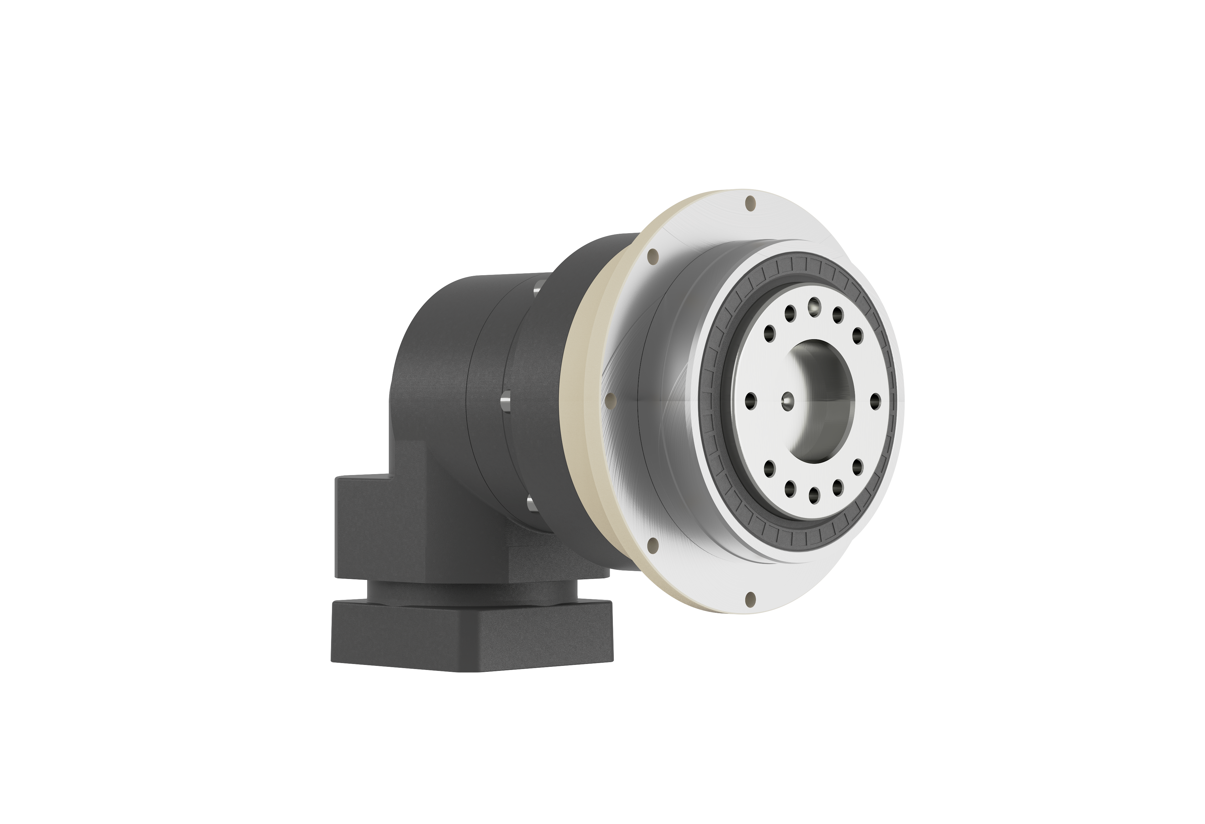

JD.png如果设备布局比较紧凑,需要直角结构节省空间,选JDR系列就对了,同样是斜齿双支撑加角接触轴承,直角压缩安装空间,适配紧凑的高负载激光切割设备

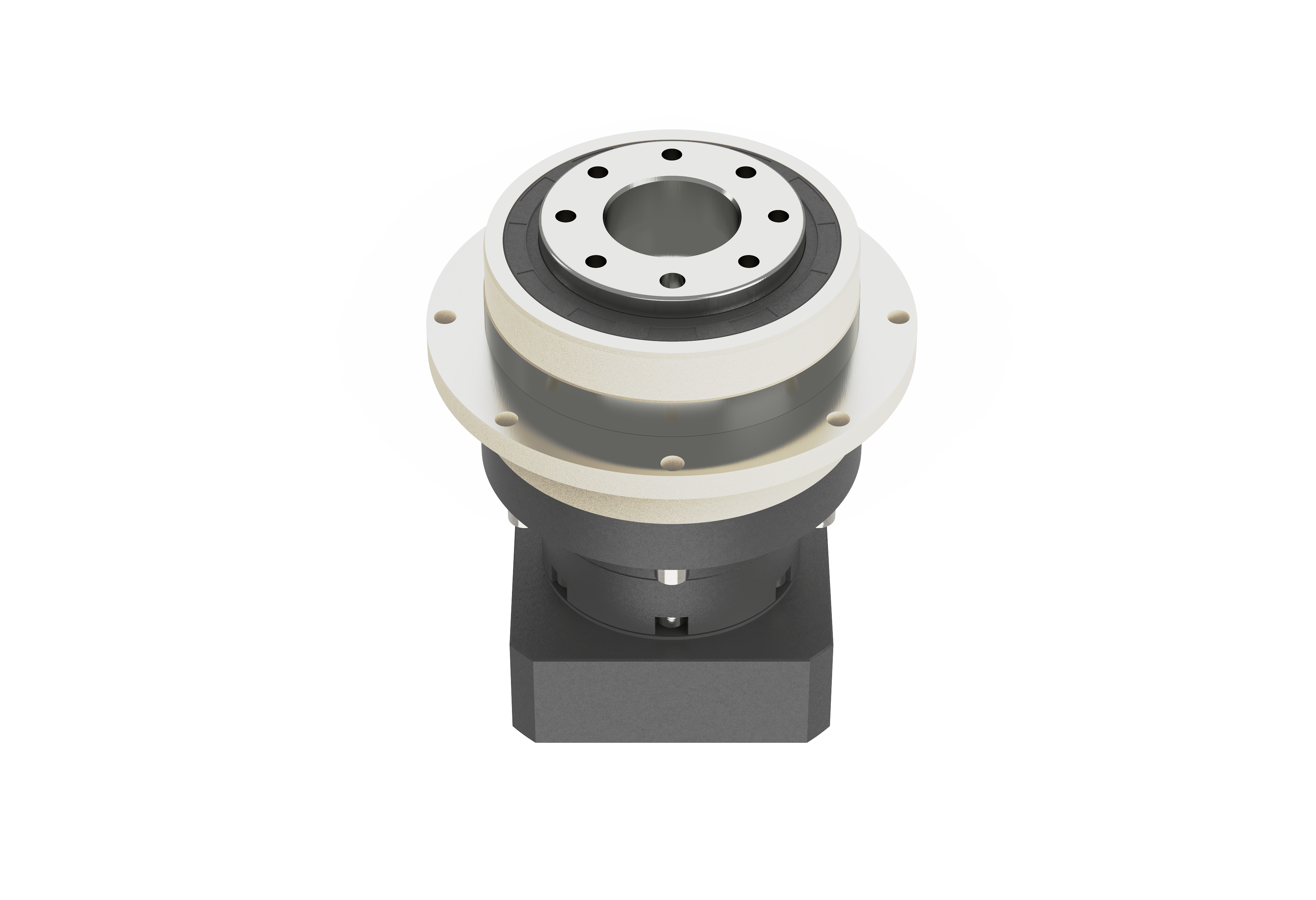

JDR.122.png设备安装空间很小,需要紧凑布局的,如果是需要直角结构省空间的经济型设备,选JFR系列就行,斜齿双支撑设计,直角布局,成本控制得很好,能替代日本新宝EVB系列,适配紧凑型数控切割设备。要是对安装稳定性要求高,选JL系列也合适,JL是斜齿双支撑加输出圆法兰结构,安装更紧凑更稳固,能减少设备运行晃动,可以替代APEX AE系列、威腾斯坦NP系列,适配对安装精度要求高的紧凑设备。
