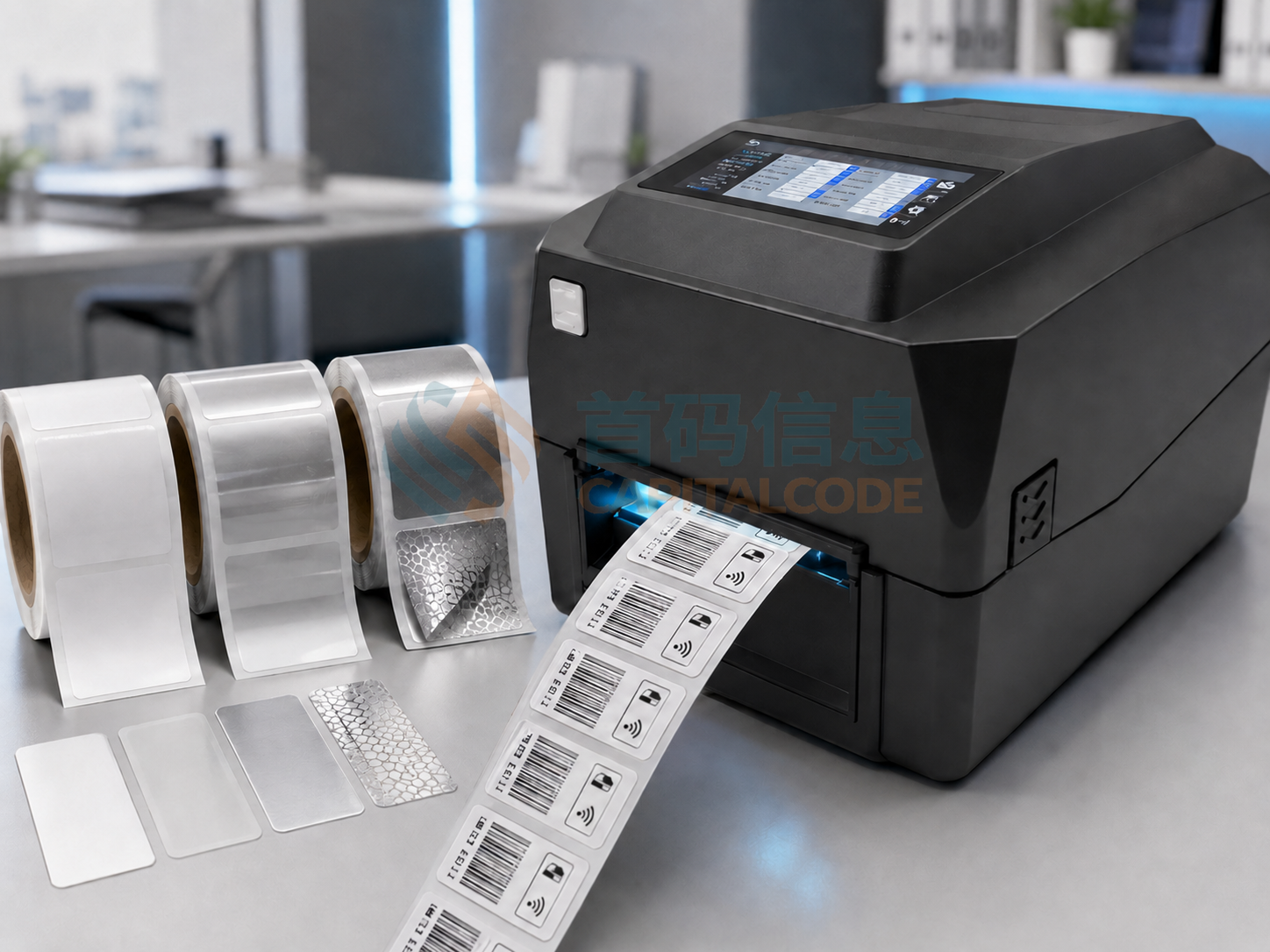

抗金属标签,顾名思义,是专门为金属表面使用而设计的RFID标签。它在外观上与普通RFID标签相似,但内部结构多了一层关键材料——吸波层。
普通UHF RFID标签的天线通常为偶极子结构,其设计前提是天线周围为空气或近似自由空间。当标签贴近金属表面时,金属会在天线后方产生一个"镜像天线",与原天线形成反相耦合,就像一面信号镜子把射频信号反射回去并互相抵消,导致天线辐射效率大幅下降。
抗金属标签在标签天线与金属表面之间增加了一层吸波材料(铁氧体或磁性复合材料),这层材料能够隔离镜像效应,使天线恢复正常的辐射特性。根据结构形式,抗金属标签分为柔性抗金属标签和硬质抗金属标签:柔性标签可弯曲、可打印,适合贴附于机柜面板、金属设备表面等平整或微曲位置;硬质标签防护等级更高,适合室外或恶劣工业环境。在资产标识场景中,柔性抗金属标签因可打印、可批量部署的特点,应用更为广泛。

此外,抗金属标签的厚度通常在0.5-1.5mm之间,远超普通标签的0.1-0.2mm。标签厚度的增加对打印机的通纸通道、感应器精度和天线定位都提出了更高要求。因此,金属环境下的RFID资产标识,需要从标签选型、打印设备到部署方法进行系统性规划。

·       标签尺寸与厚度:标签尺寸影响天线增益,尺寸越大读取距离越远但灵活性降低。柔性抗金属标签厚度通常在0.5-1.5mm,厚度越大吸波效果越好,但对打印机的通纸能力要求也越高。

2.     专用RFID打印机选型
抗金属标签的写入功率需求、定位匹配和通纸厚度都高于普通标签,不能使用普通条码打印机替代专用RFID打印机。在打印机选型时,建议重点对比以下维度:
选型维度
说明与选型要点
标签厚度支持
抗金属标签厚度0.5-1.5mm,需确认打印机通纸通道上限是否覆盖
写入校验方式
是否支持打印+写入+校验三步同步完成,避免不良标签流入部署环节
校准工具
优先选择带图形化定位波形的设备,校准效率远高于手动调试
操作系统适配
信创项目需确认是否支持银河麒麟、统信UOS等国产OS
标签卷容量
根据日均打印量选择桌面级或工业级,工业级适合大批量连续作业
选型时应结合实际场景需求逐项对比:标签厚度是否在打印机支持范围内、是否需要信创适配、日常打印量是桌面级还是工业级。例如,在数据中心机柜资产标识场景中,建议重点考察打印机对1.5mm以内柔性抗金属标签的通纸能力、是否配备图形化校准工具(可直观显示标签定位波形,校准时间从传统手动方式的十余分钟缩短至两三分钟)、以及是否自带支持EPC编码规则自定义和标签编码与资产编号自动绑定的软件。对于需要国产化适配的信创项目,还应确认打印机是否支持银河麒麟、统信UOS等国产操作系统。
3.     标签打印与写入流程
标签选型和打印机配置完成后,进入批量打印写入环节:
·       天线校准:首次使用或更换标签规格时,通过图形化校准工具进行天线定位,确保射频写入天线与标签芯片对准。校准完成后保存参数,后续同规格标签可直接复用。
·       EPC编码规则设置:在打印软件中设置EPC编码规则,将资产编号、分类代码等信息编码写入标签,实现标签编码与资产编号的自动绑定。
·       写入校验同步:每个标签写入后立即校验,确认数据正确。写入失败的标签自动标记或跳过,避免不良标签流入部署环节。正常批次写入校验通过率应在99%以上。
